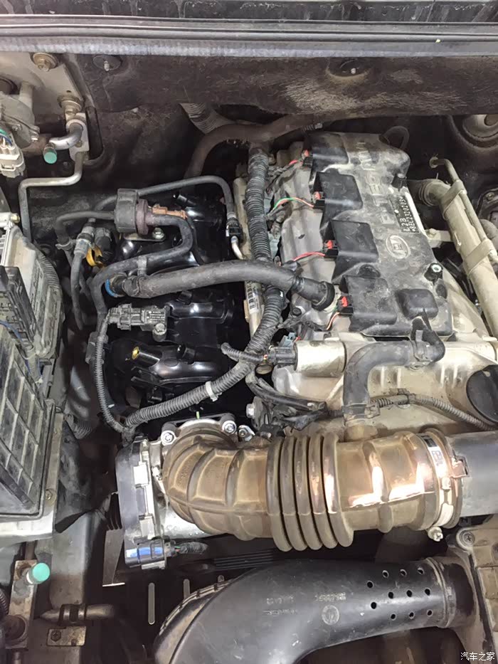

前段时间突然发现车子在低速给油门加速的时候发动机仓会有哒哒哒哒哒的声音传过来,特别晚上开不开收音机的时候很明显,怀疑过节气门和皮带,但是节气门刚刚清洗过应该不会有什么问题,皮带也看过了没什么异常的,直到在坛子里找到其他宏友的帖子才确定是进气歧管的问题,前天预约好今天一大早到4s检查,带个师傅出去跑了一段,师傅说听的不太清楚开回去直接原地给油看看,后来原地给油师傅听了说是有异响,就直接去问仓库有货没了,还真有,直接就给换了

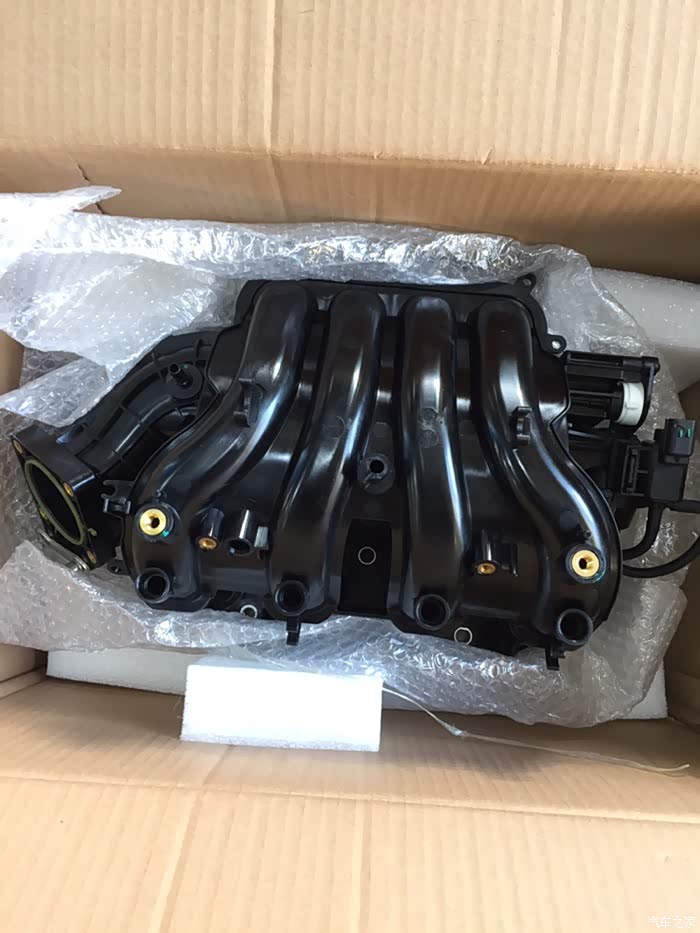

这是新的进气歧管总成,这个拆开就有个塑料管断裂了,后面给换了个
这是换好的

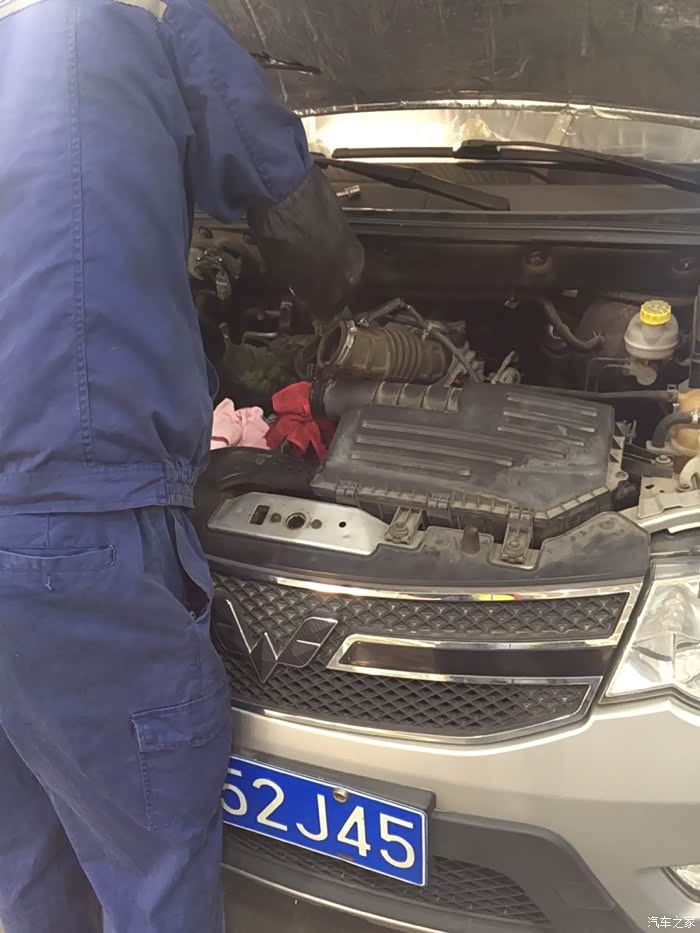

在拆
