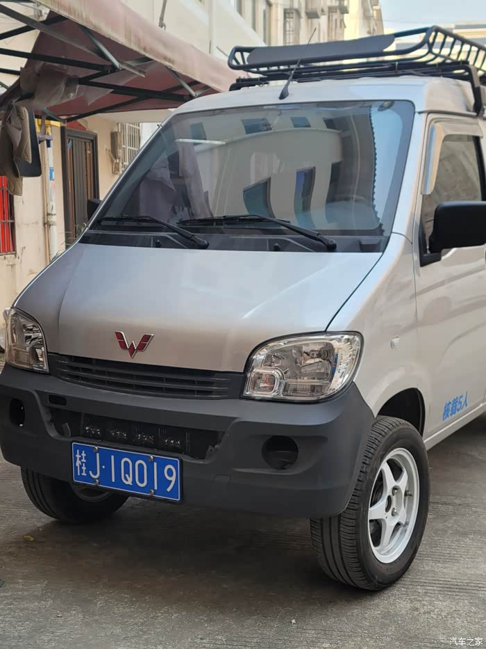

(1)前雾灯总成安装

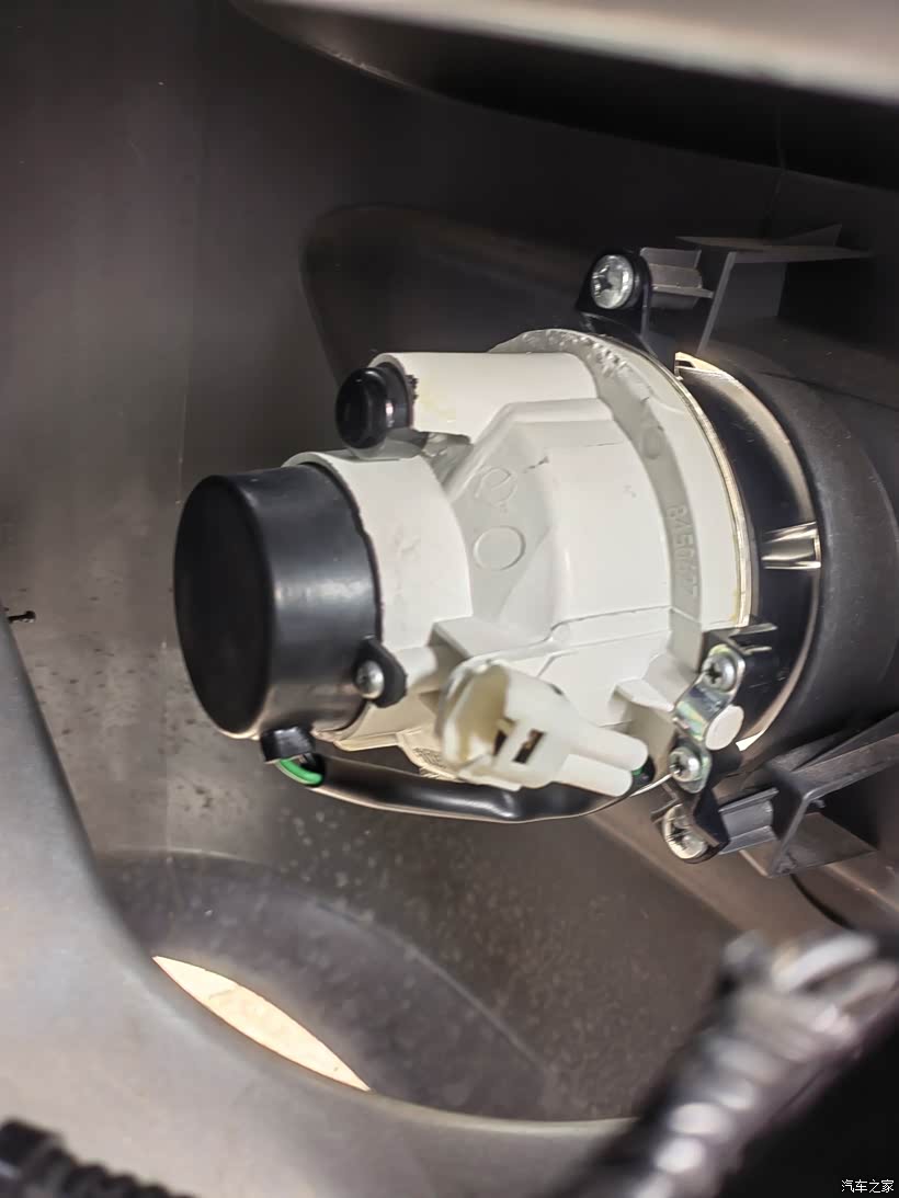

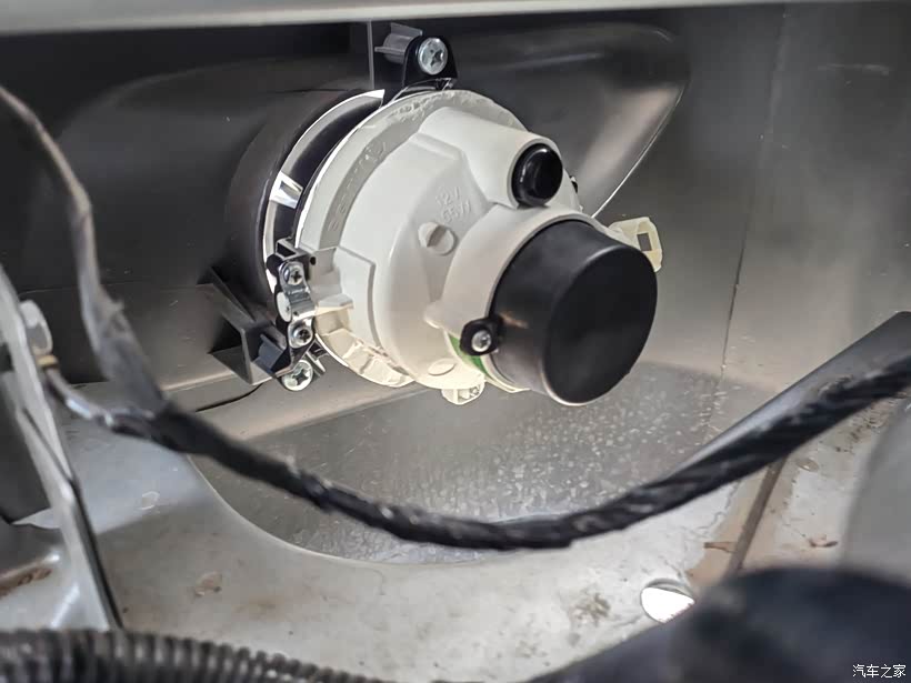

买了两个原厂南宁瞭望雾灯总成(90元),画圈处是调节雾灯上下角度的螺丝,需要时可以水平处往上调。
然后拆下雾灯饰盖后面3颗固定螺丝,因为没有拆保险杠,比较别手

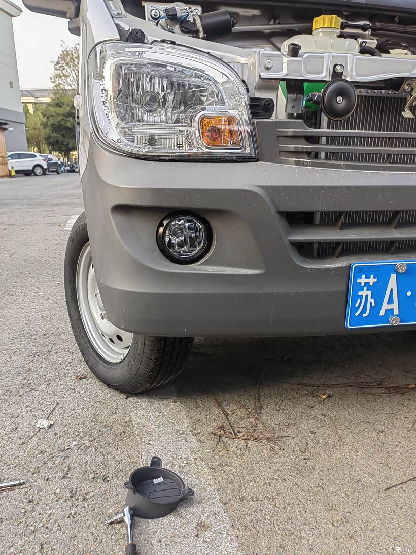

完成右前雾灯安装,内侧
右前雾灯外侧

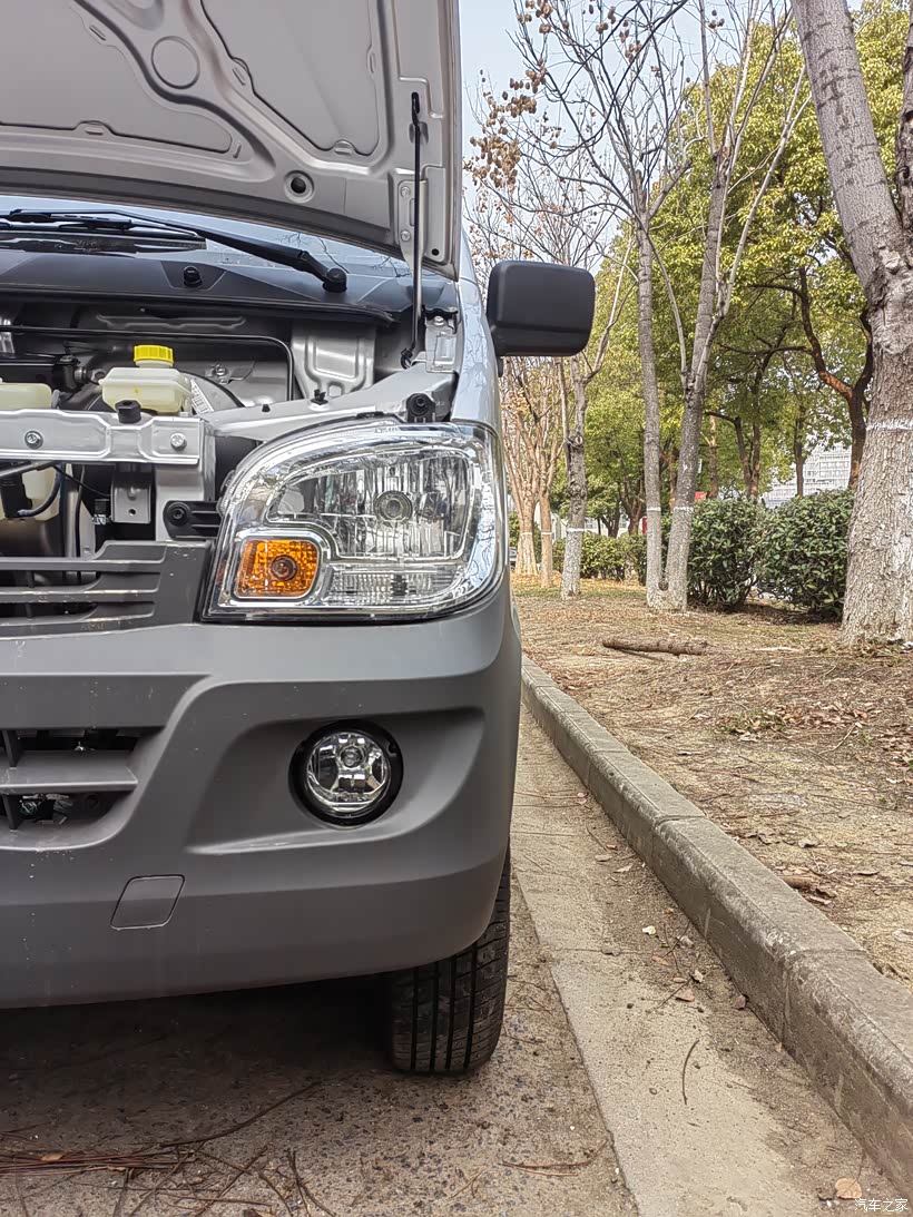

类似完成左前雾灯安装,内侧
左前雾灯外侧

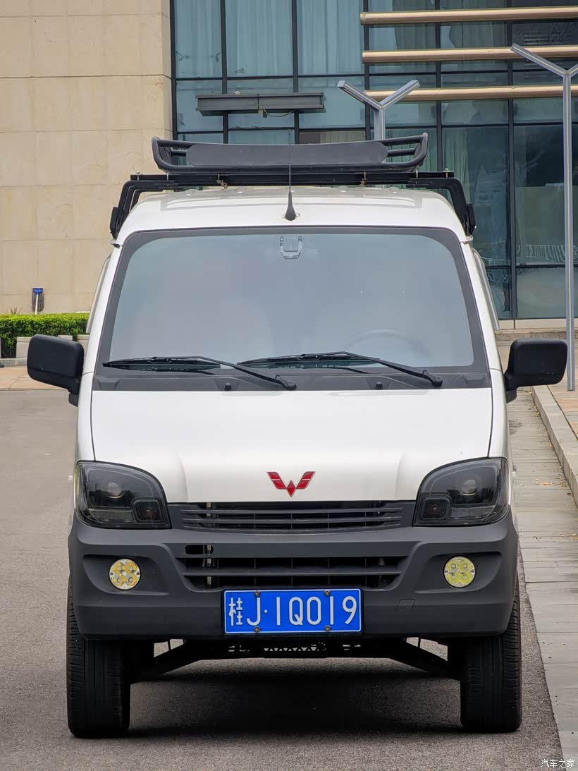

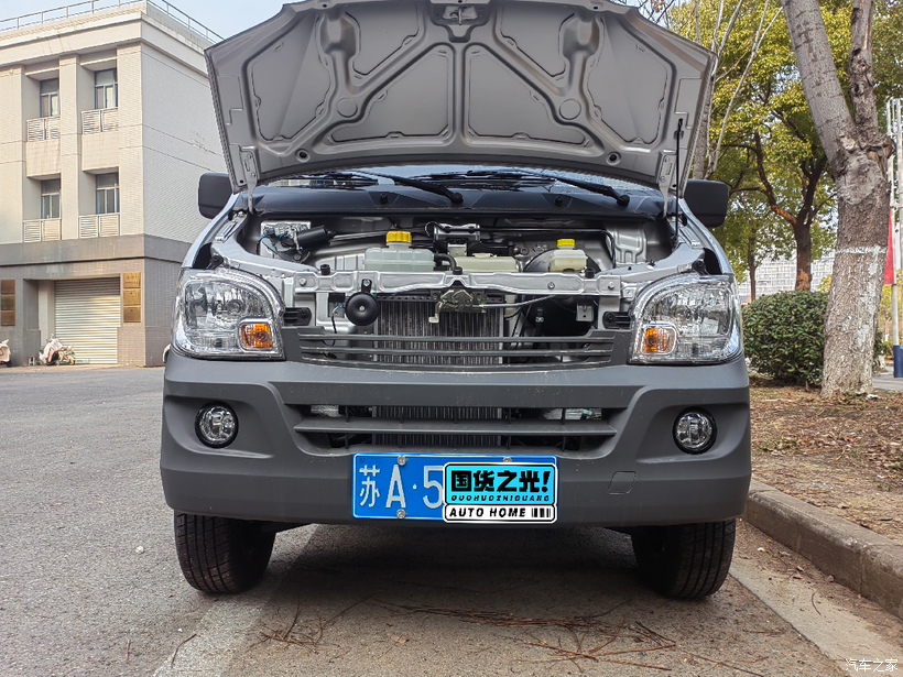

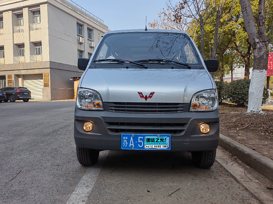

前雾灯总成安装完成,此时还没有电路(不会亮),先赶紧欣赏下效果

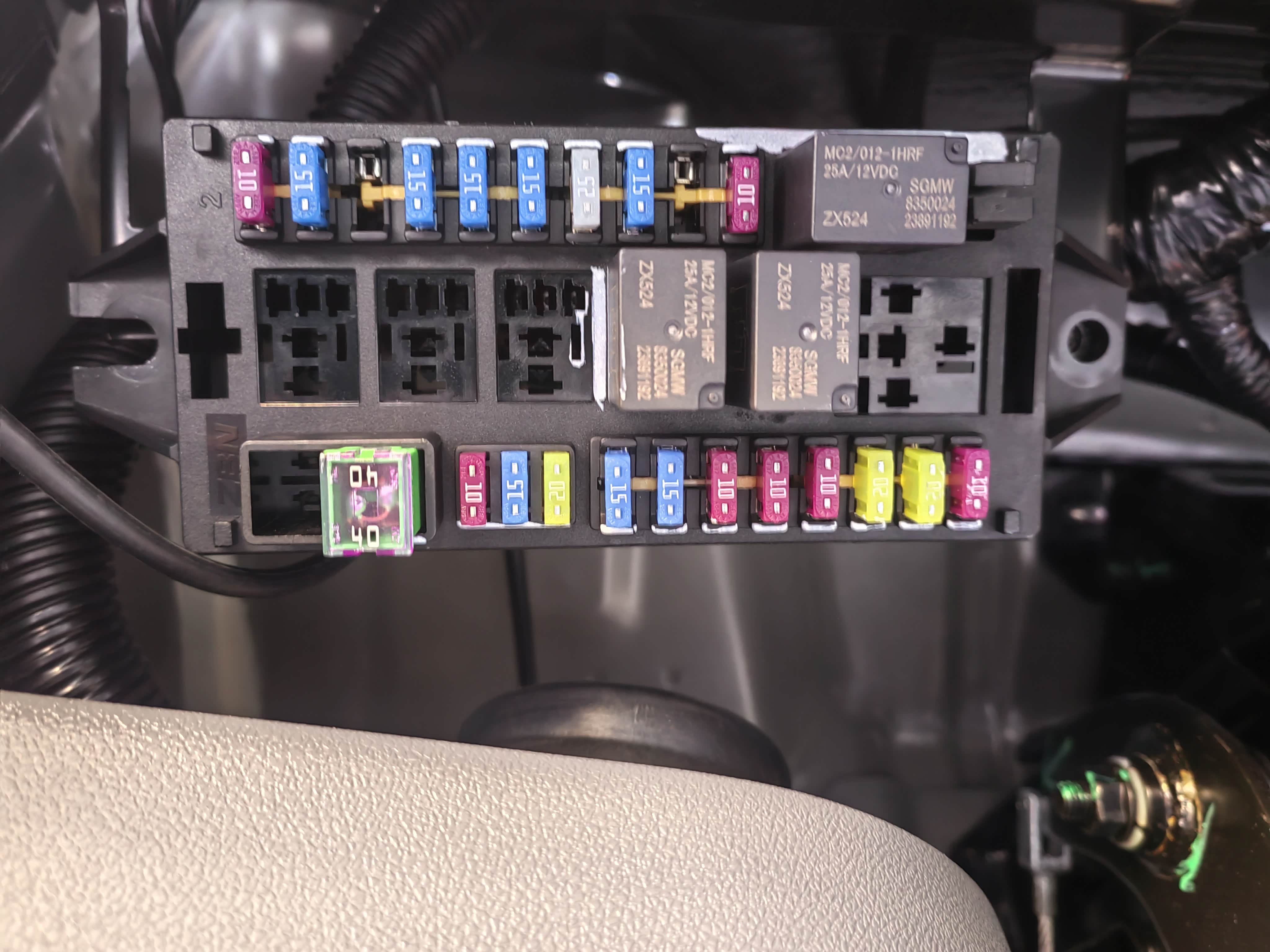

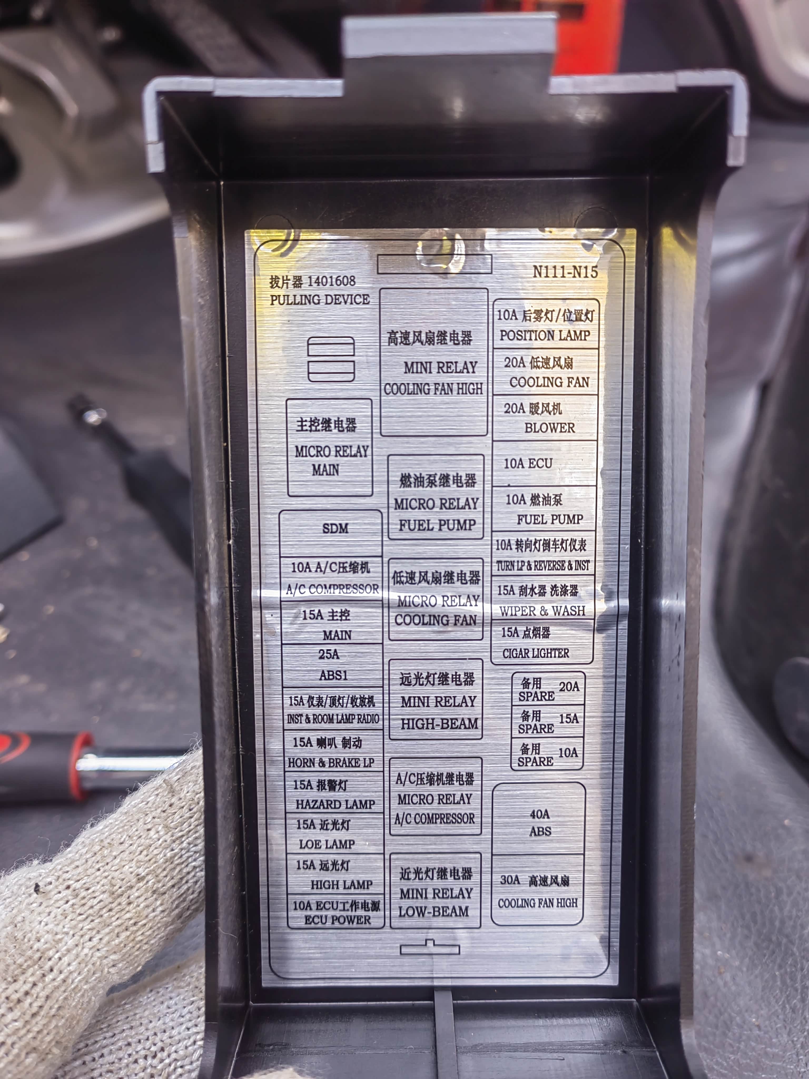

23款五菱之光1.5减配了雾灯线束,保险盒里面也没有预留前雾灯的保险丝和继电器
23款五菱之光保险盒定义

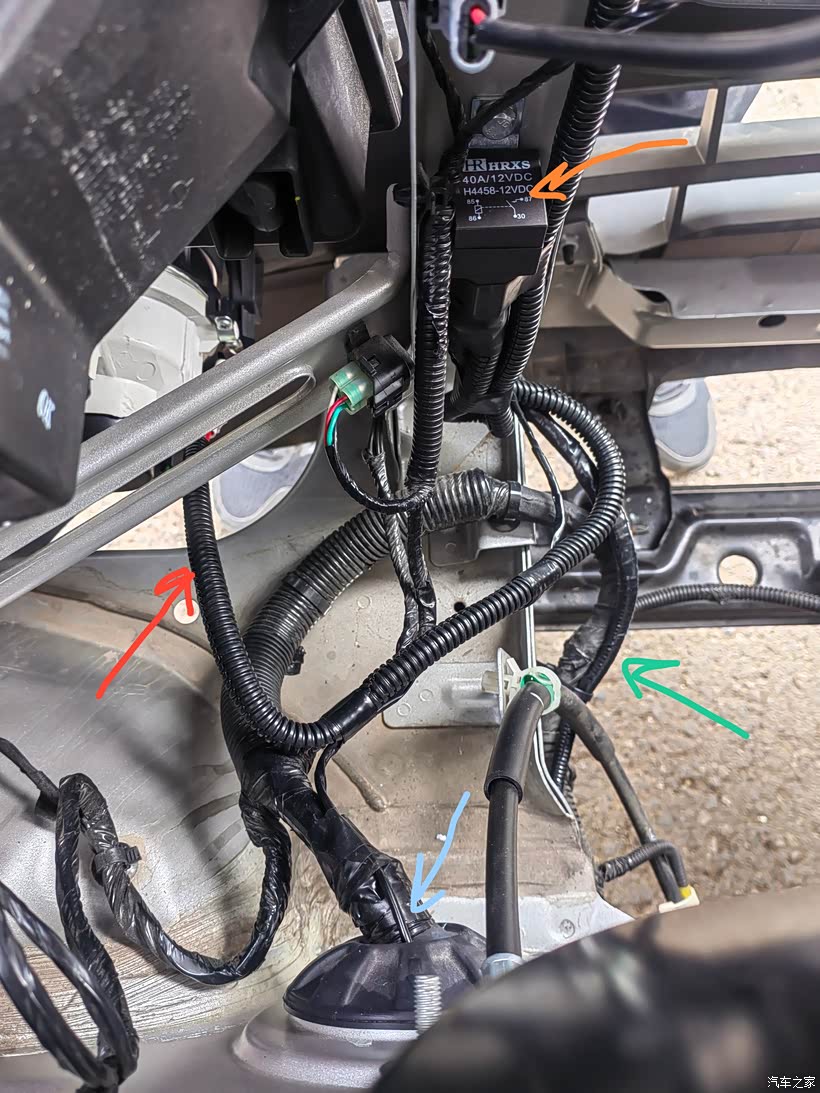

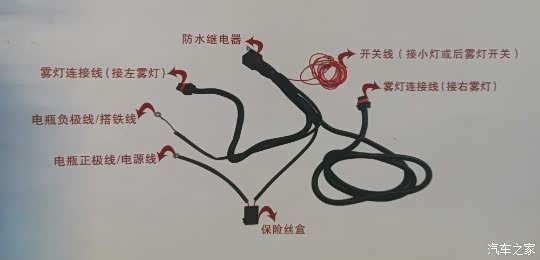

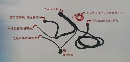

只能淘宝买了个前雾灯线束,这个线束其实是通用的,电瓶取电线太短(因为之光电瓶在座椅下,离开发动机舱远),需要改造。线束主要分为3部分:雾灯线、控制线、电源线。

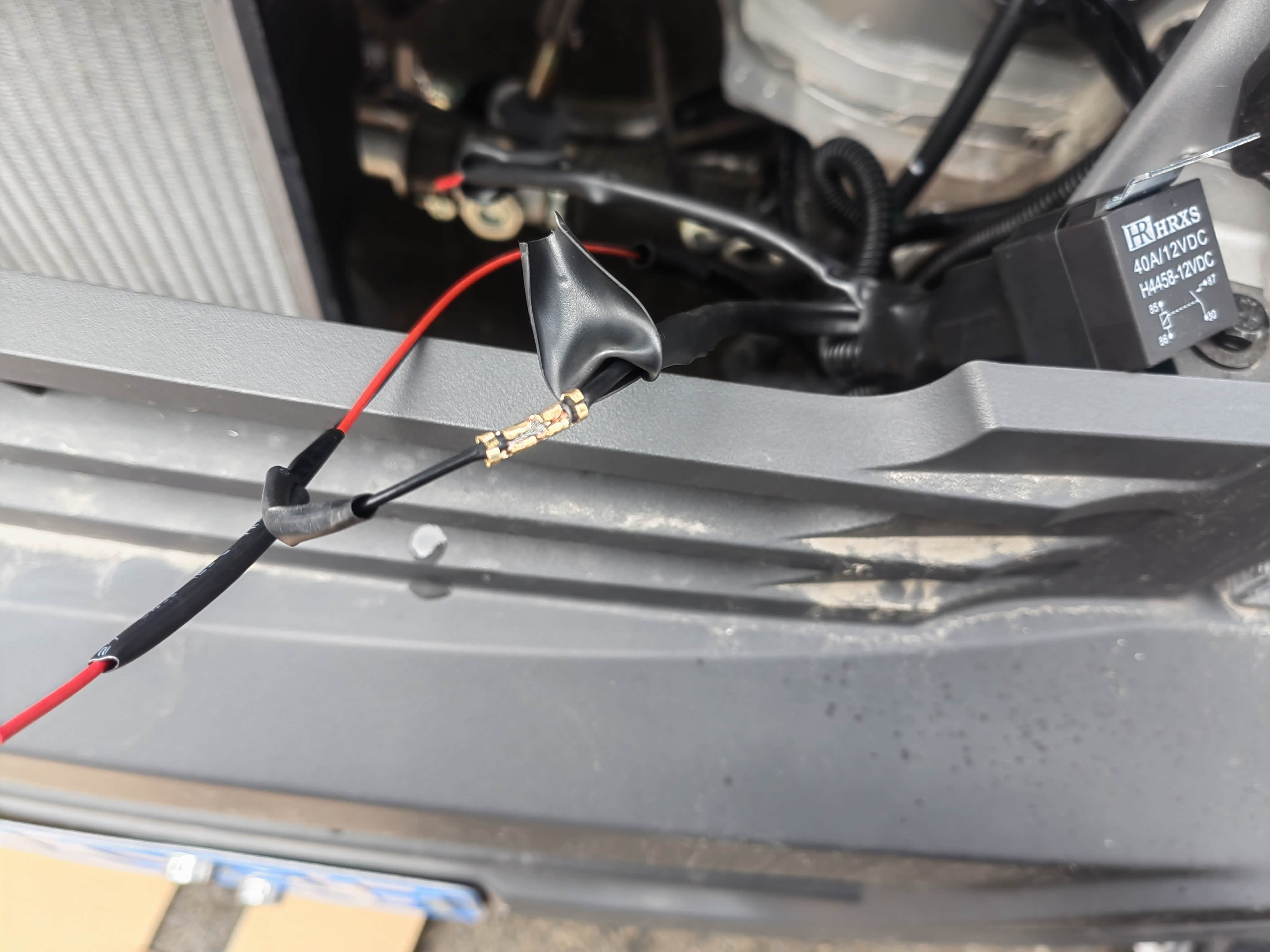

(2-1)布局雾灯线

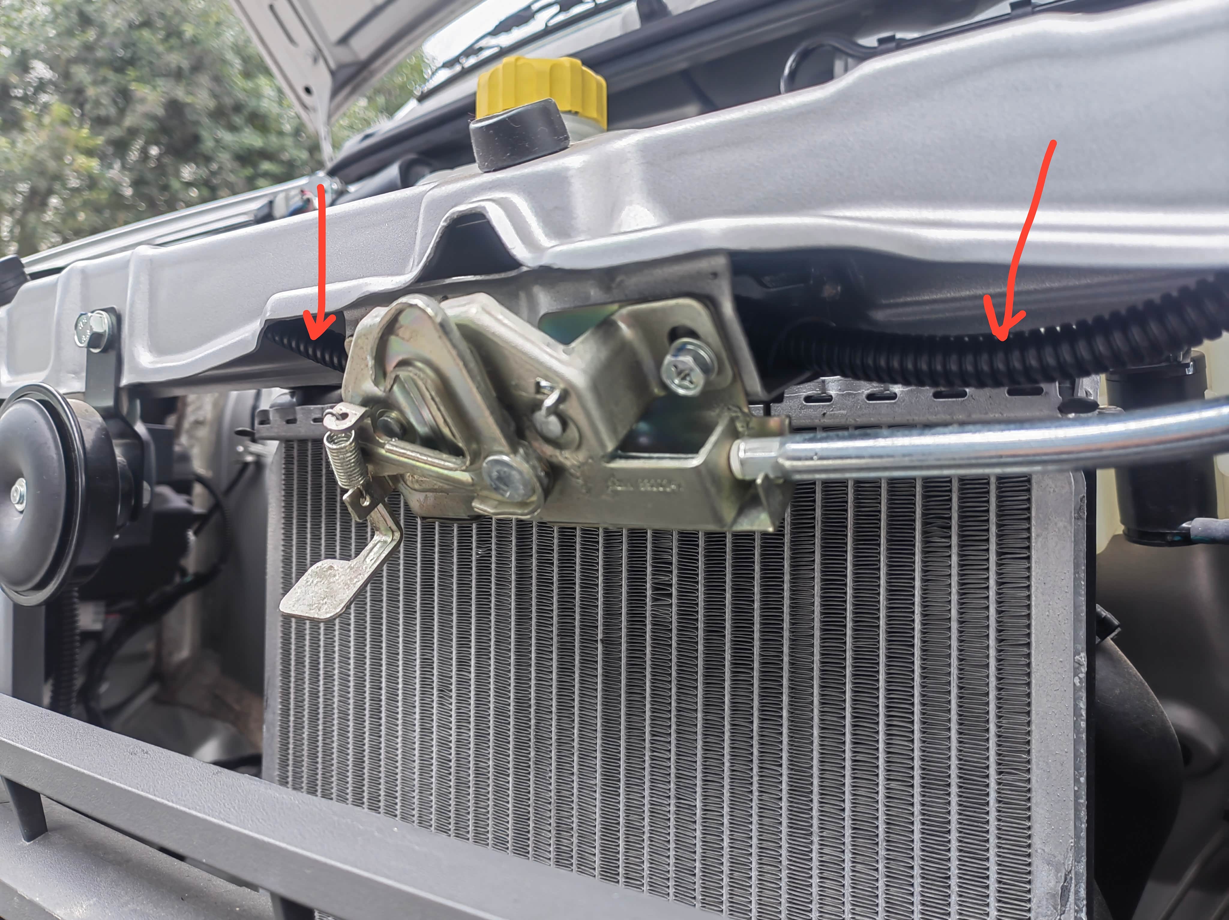

右前雾灯线
右前雾灯线从水箱上梁下方通过并固定

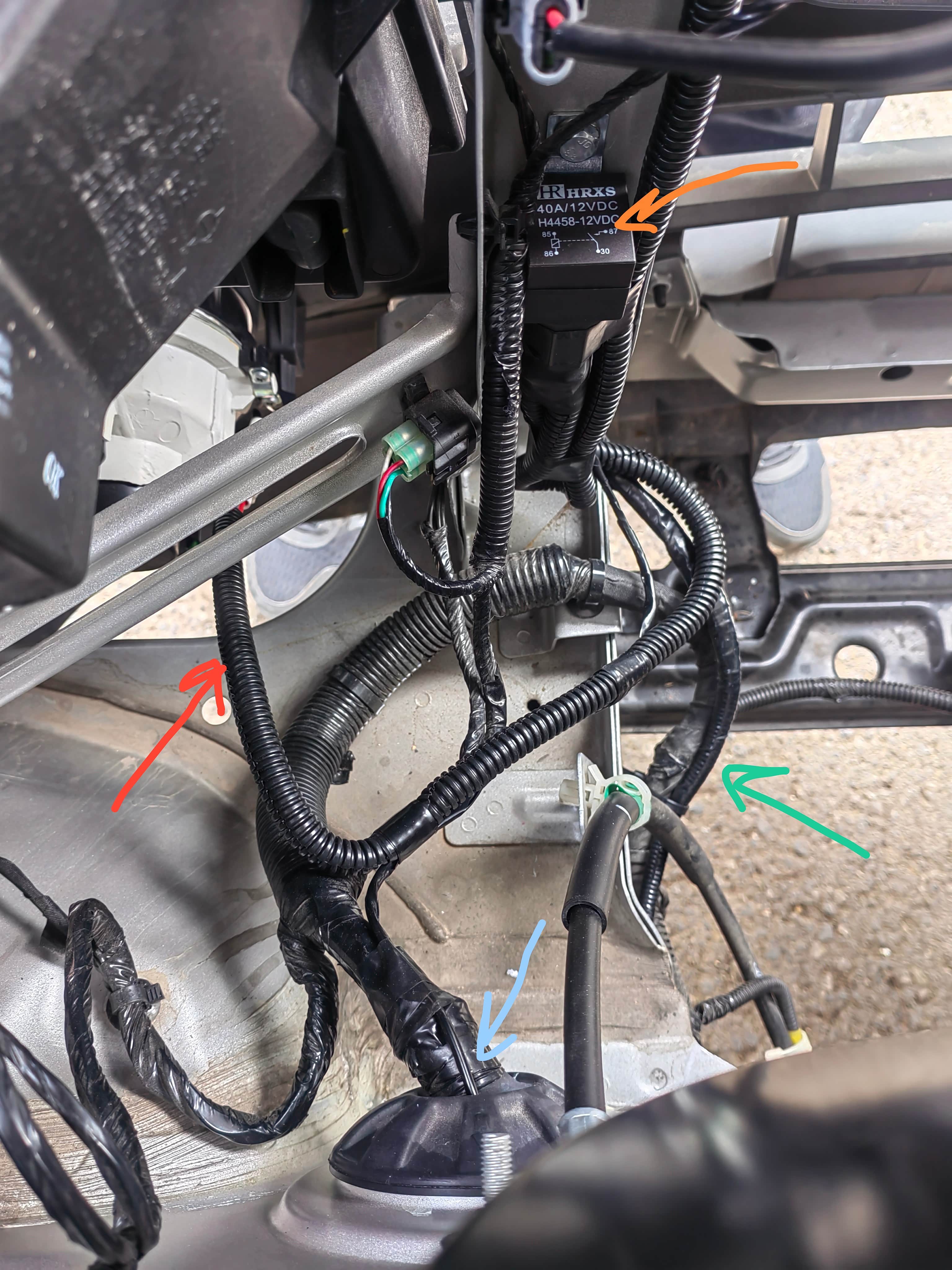

左前雾灯线(红色箭头),另外包括电瓶线(绿色箭头),控制线(蓝色箭头),雾灯继电器(橘色箭头)

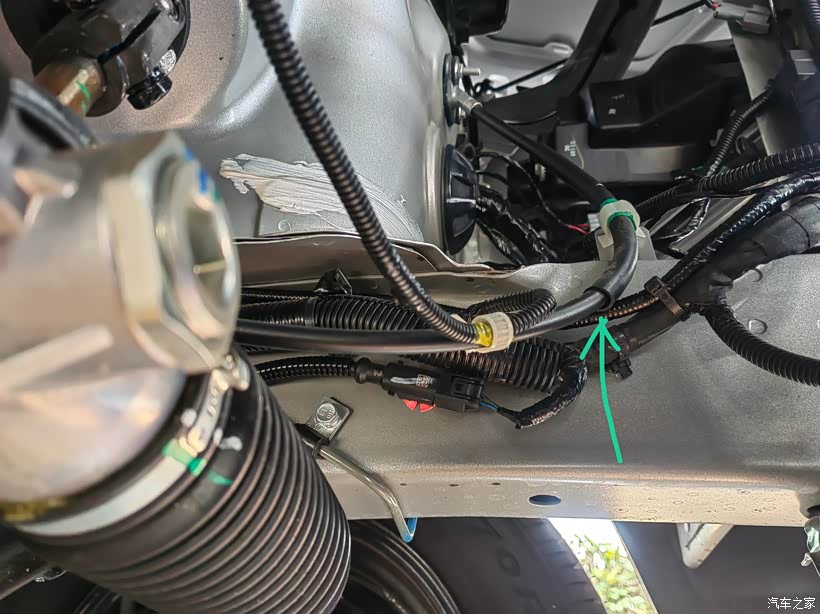

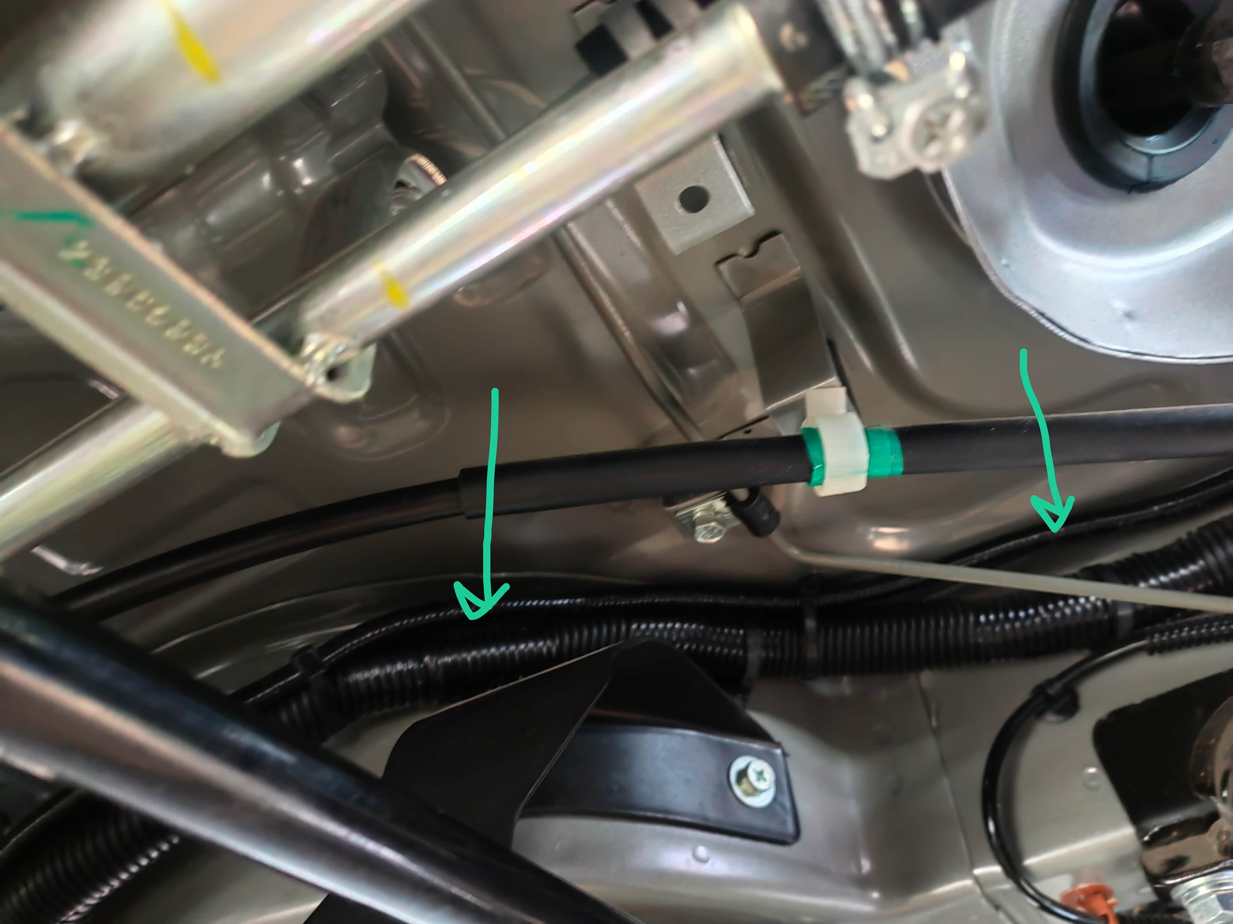

(2-2)布局电瓶线

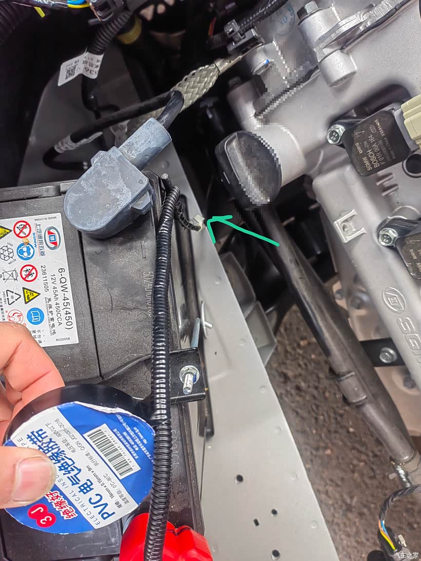

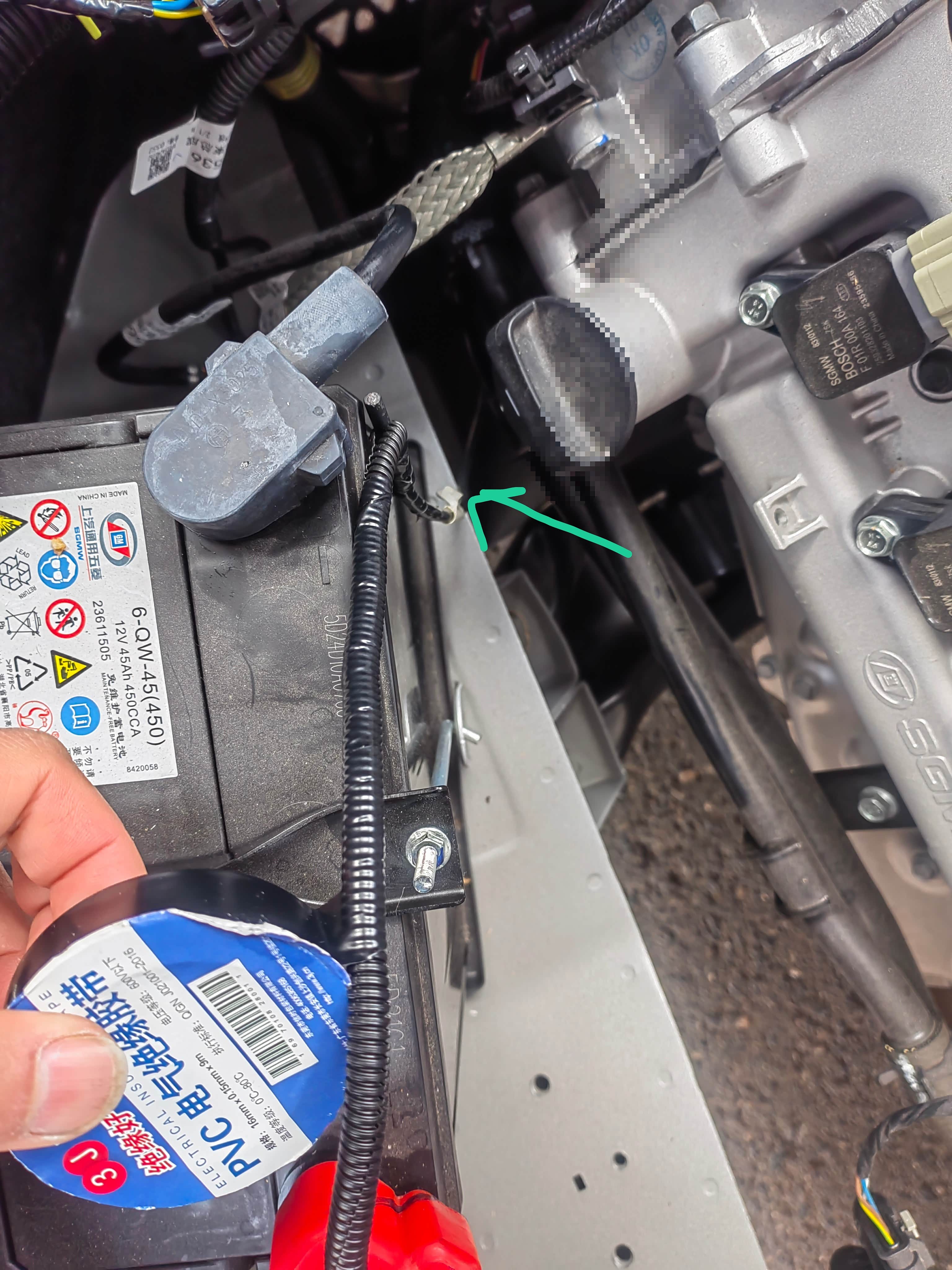

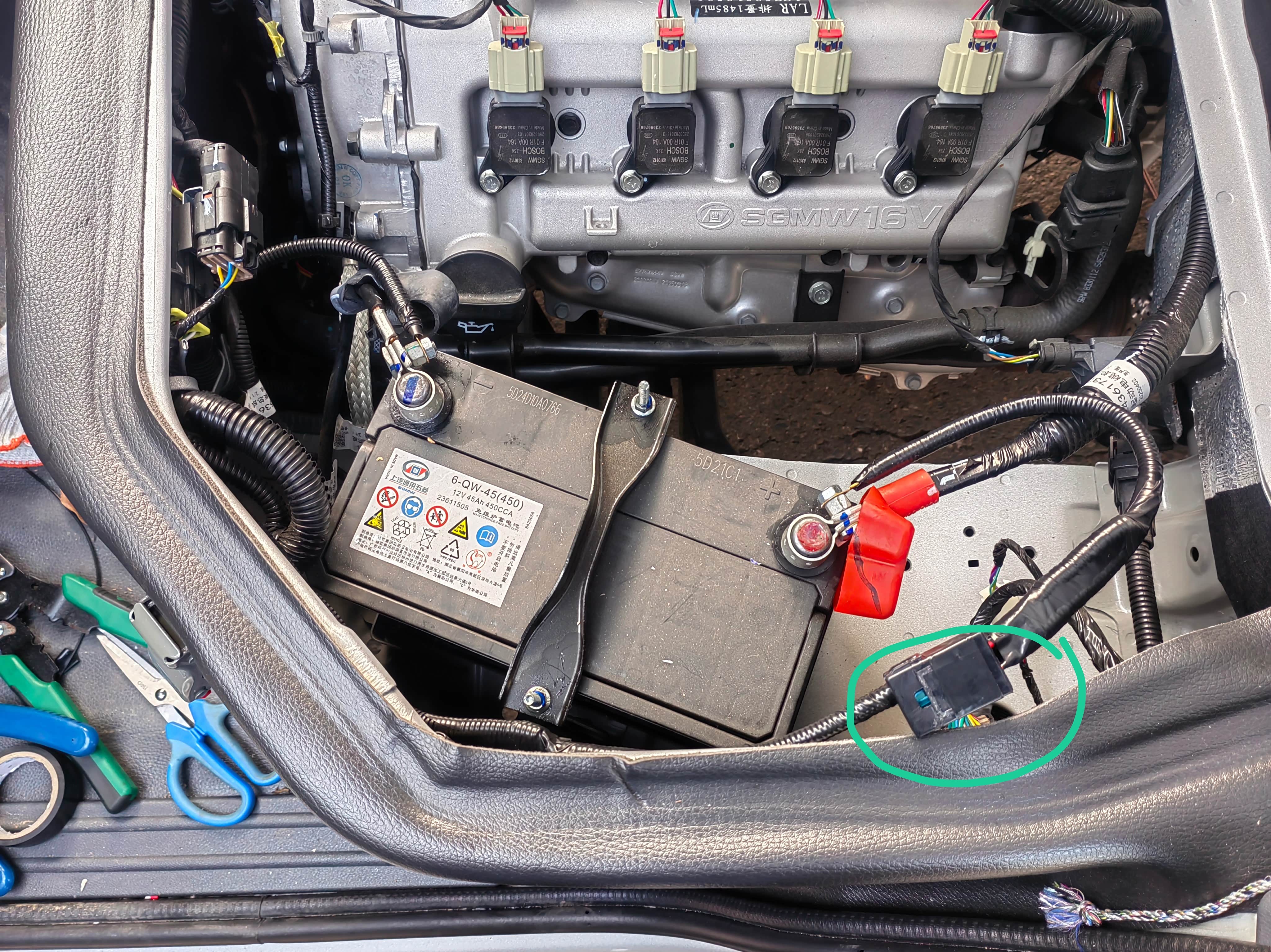

看似简单的电瓶线,因为车底操作不便,还挺折腾。这是已经安装好的正负极雾灯电瓶线,由于买的线束偏短,加长后我把雾灯保险丝(绿圈处)布局到尽量靠近电瓶正极,确保后续电路故障时的保护。
电瓶线从左梁下方走线,扎带绑好,非常别手,因为钻车底且没拆底盘护罩
电瓶线继续往前布线
电瓶线与继电器输出线连接
穿线前包裹雾灯电瓶线外面的阻燃波纹管,并通过一条有一定硬度的线缆(绿色箭头)导向到车底,并一路拉到车前发动机舱。

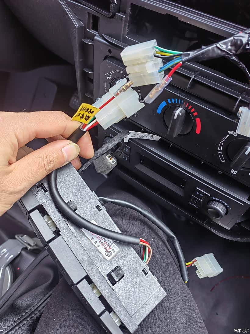

(2-3)控制线和雾灯开关

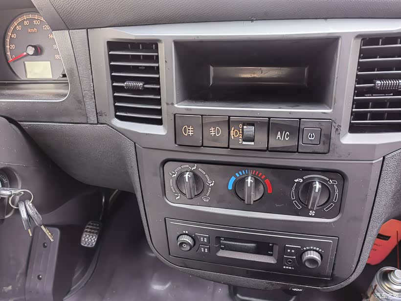

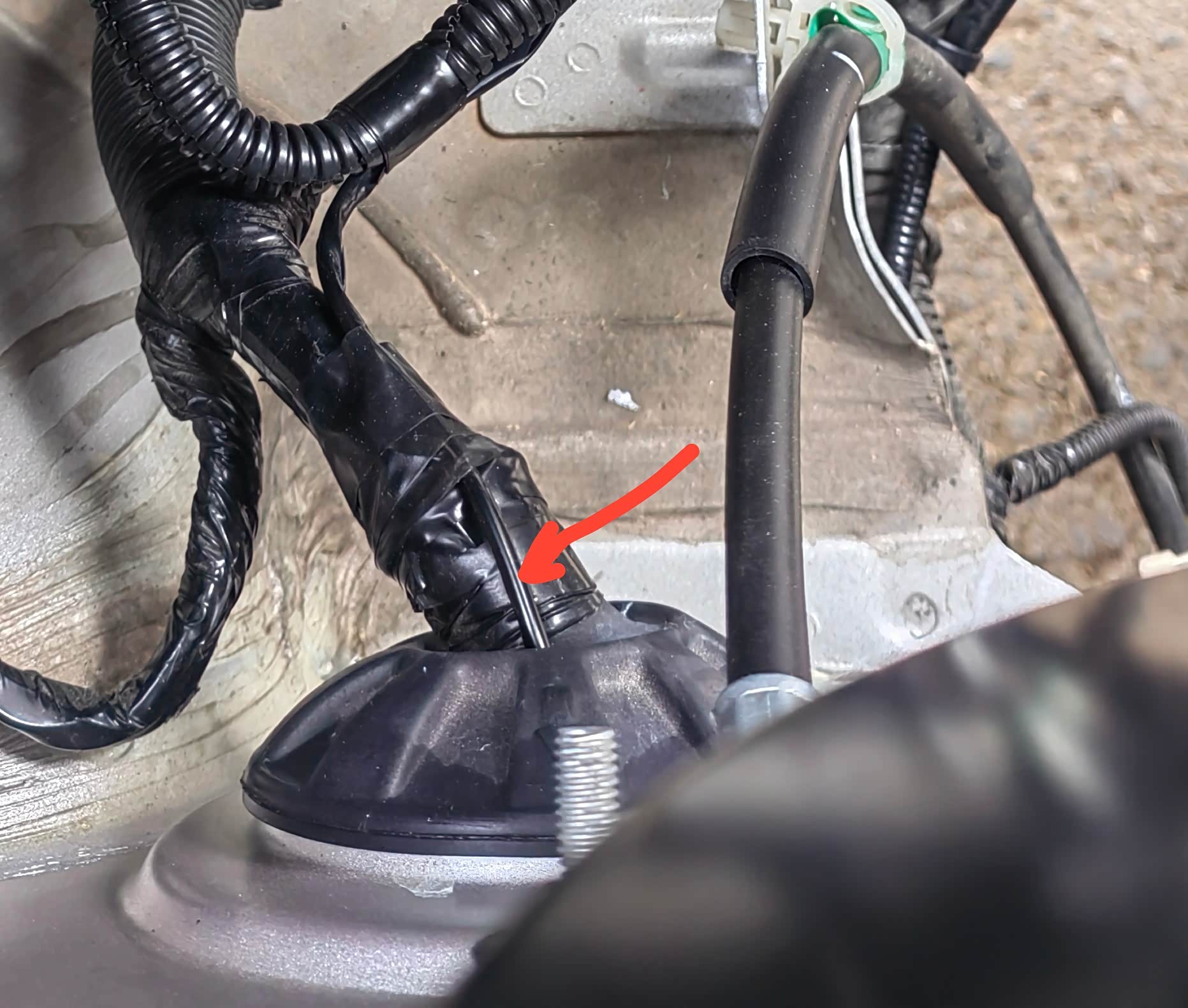

把驾驶室线束上方位置的胶套小心戳个小洞,把前雾灯控制线穿进驾驶舱,然后走线到中控雾灯开关

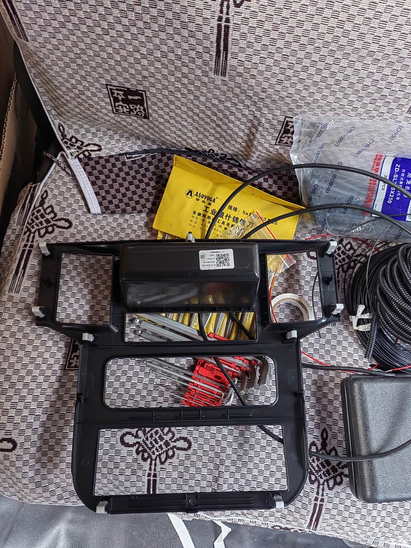

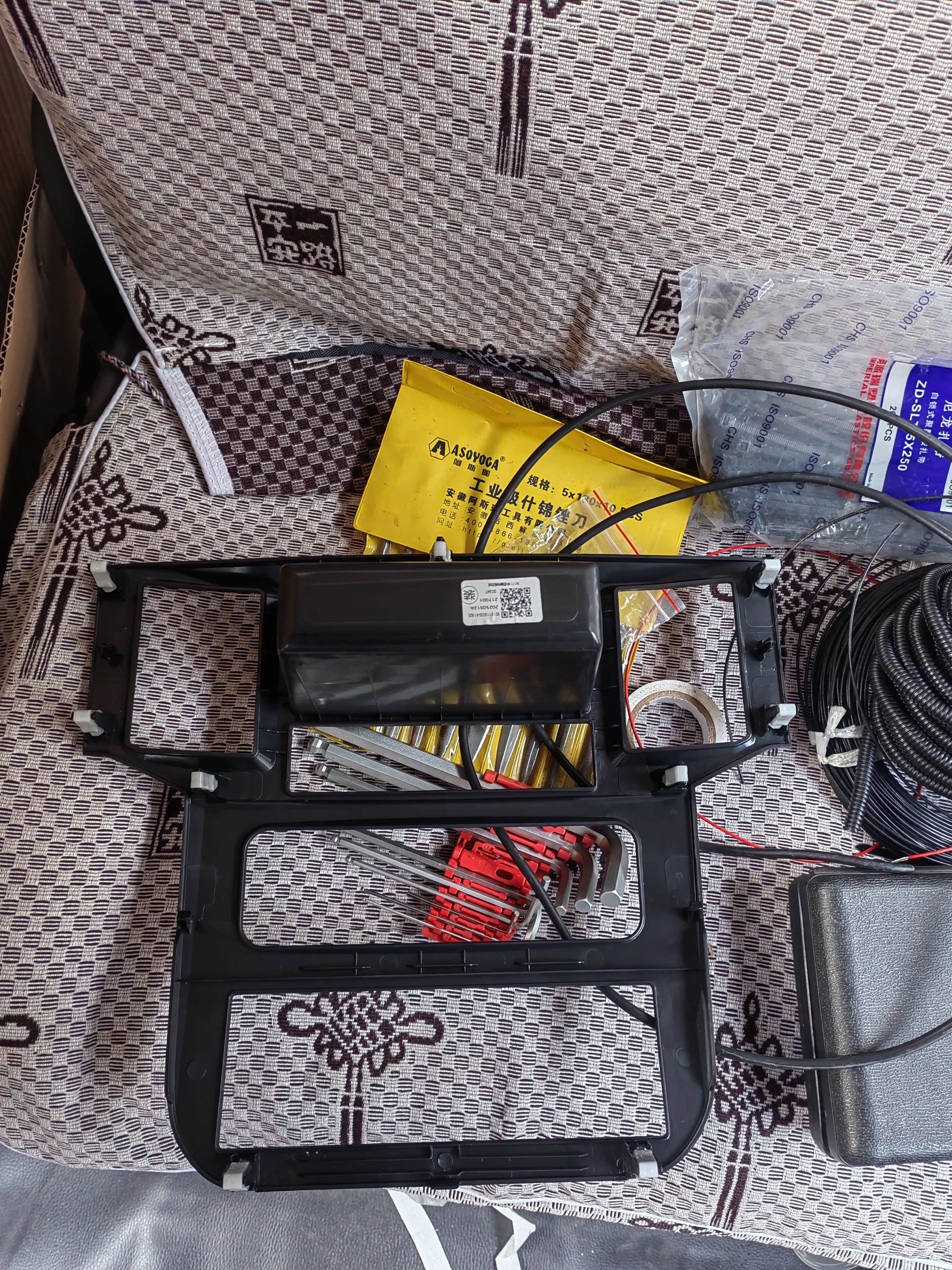

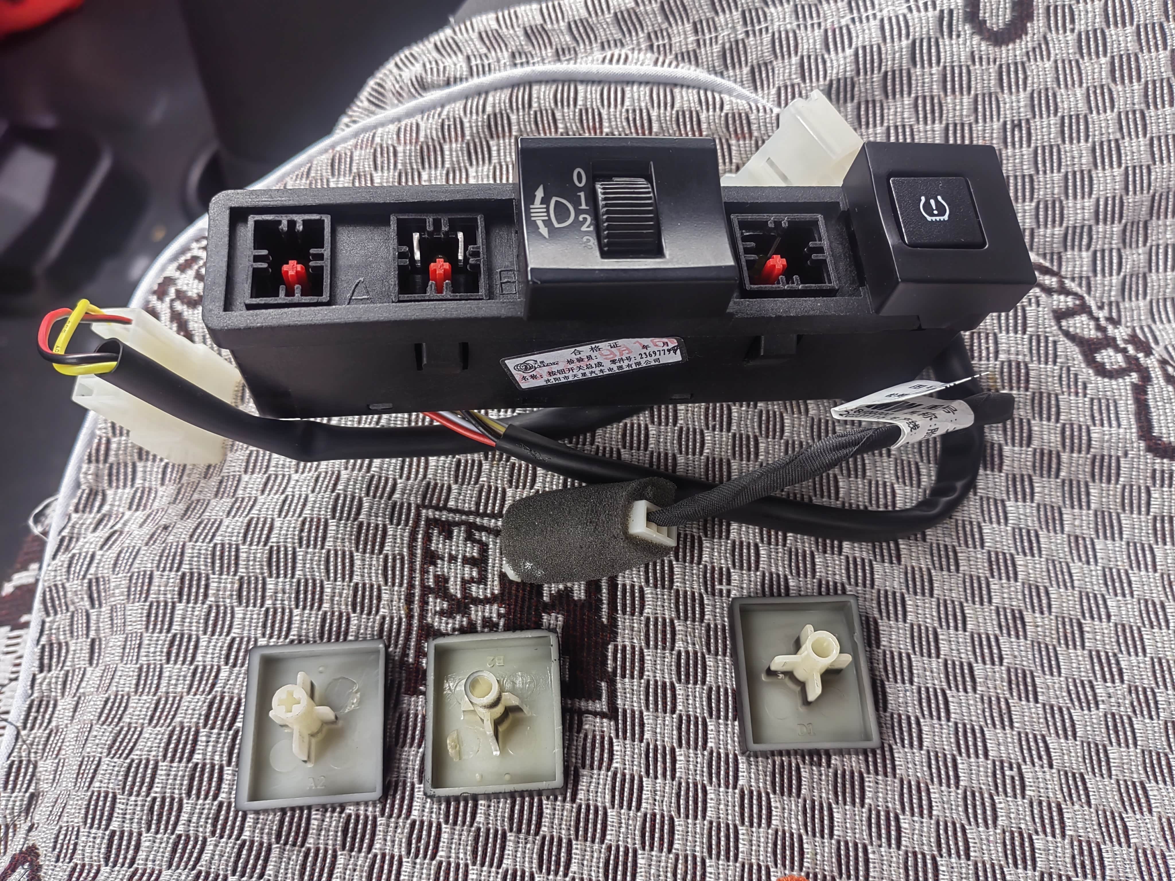

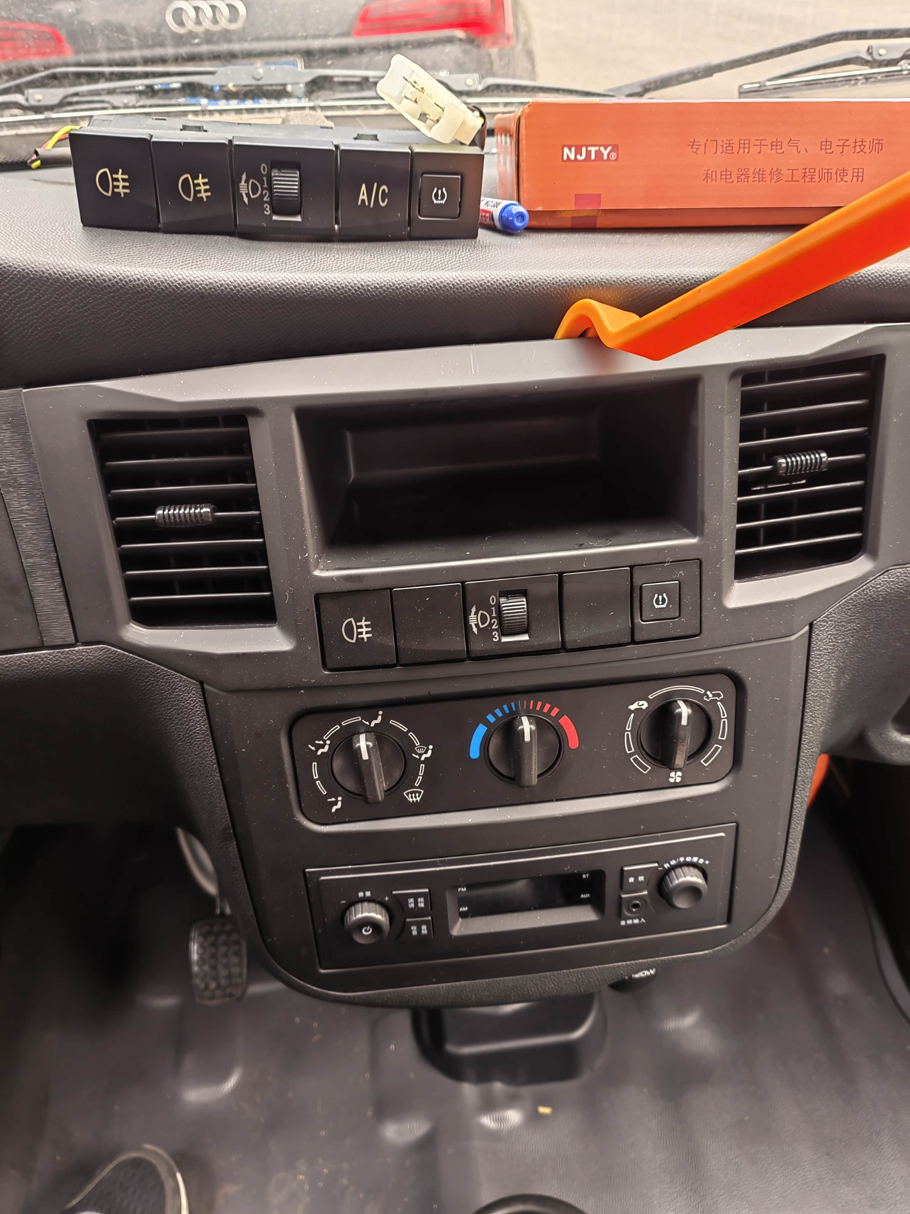

左上方中控台上,是带前雾灯和AC和胎压监测的开关(54元),用拆饰板工具小心撬开中控饰板
注意反面白色卡子布局,比较紧,天冷容易裂开,我是喷了点润滑脂慢慢拆下的

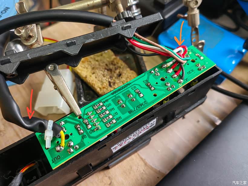

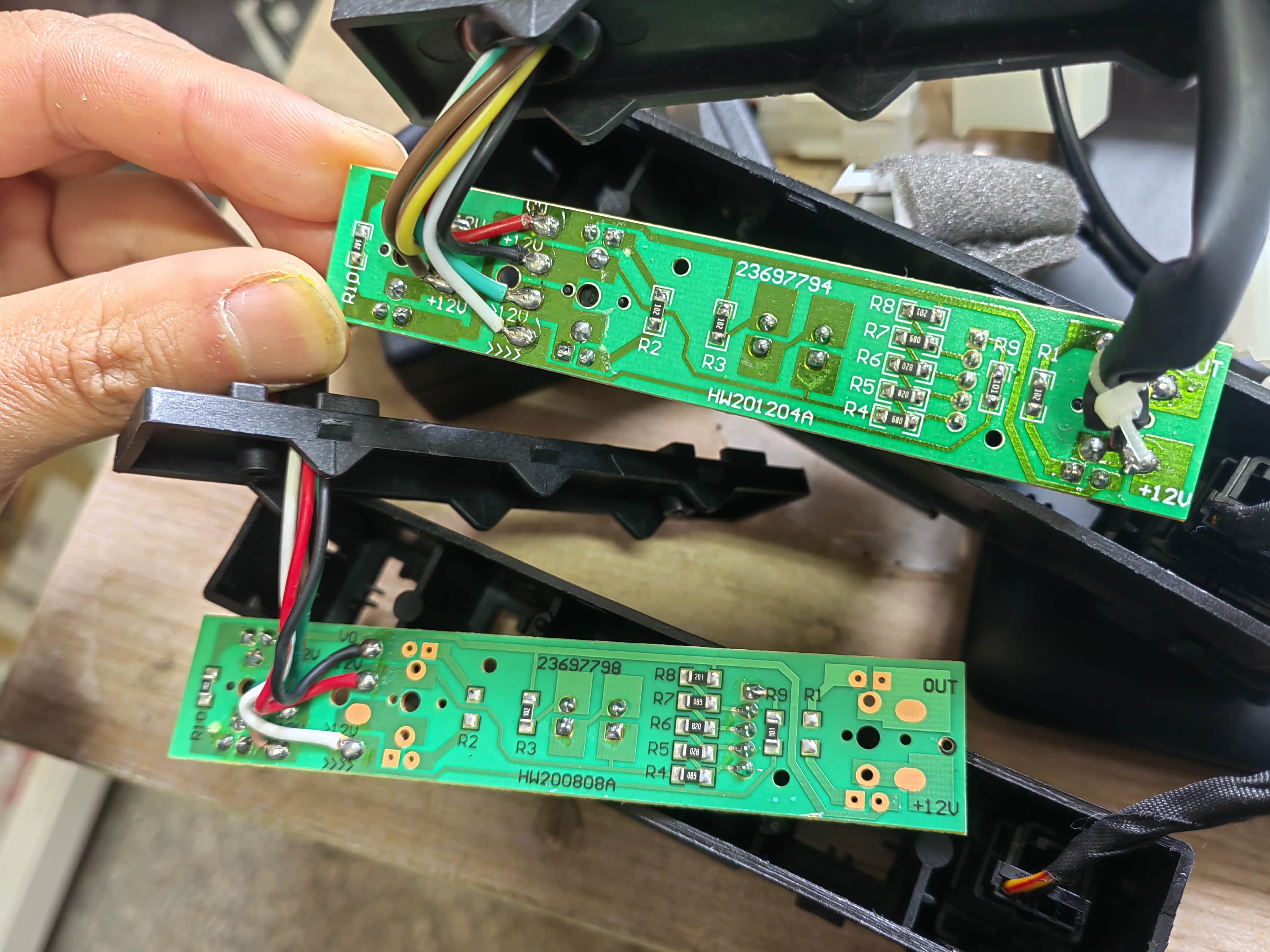

新开关总成也有卡子,需要喷润滑脂小心拆下。然后往外拔出按钮盖,其中最左侧后雾灯按钮盖的插孔是“十字”形,正好匹配里面按钮的红色按柱,但是前雾灯和AC按钮盖插孔是圆形的,真弄不懂为啥不统一成“十字”插孔
上方是新开关,下方是原车开关。由于新开关总成的后雾灯按钮是带机械自锁的,且电路与原车不带自锁的不同(左侧),我决定把新开关上的前雾灯和AC按钮都拆下,移植到原车电路板上,确保原车后雾灯正常工作。
除了移植前雾灯和AC开关,还需要移植对应的LED灯和102贴片电阻(1k欧),并增加一根前雾灯控制线(橘色箭头),以及AC控制线(红色箭头)
给前雾灯控制线贴上黄色标签🏷,并制作单线插头,开关总成是沈阳天星厂生产。
原路装回,后雾灯需要开启大灯才能启动,前雾灯需要至少开启示廓灯才能启动,开启后按钮上橘色灯亮,表示开启状态。
前雾灯可以使用了👍
