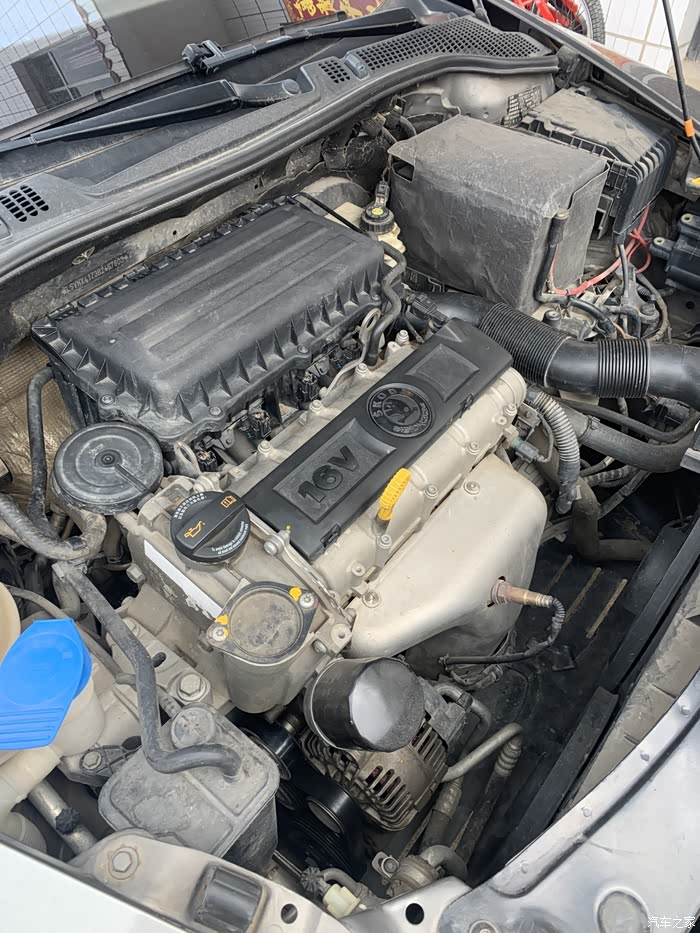

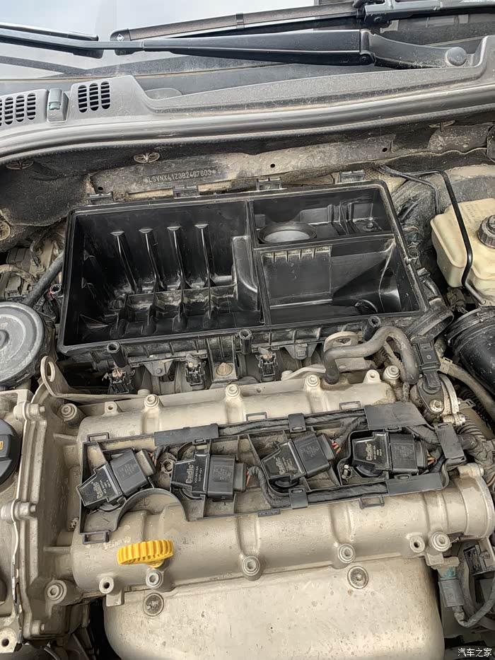

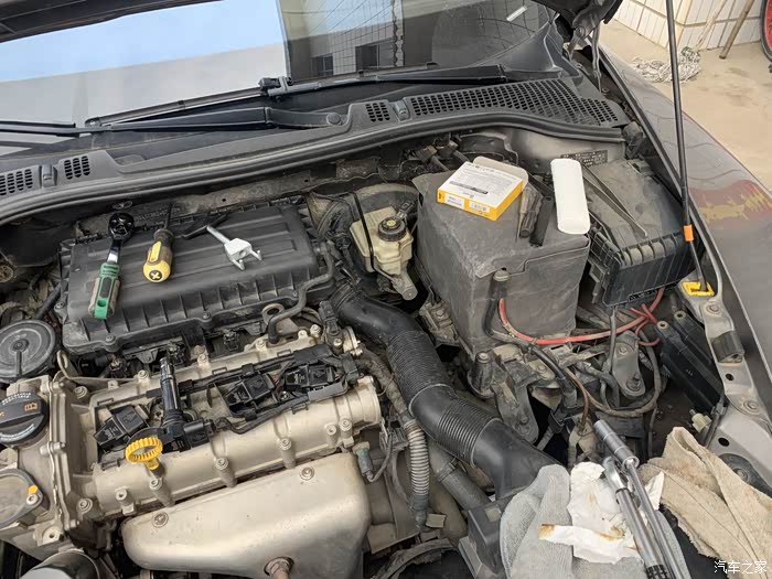

车子有几年没洗节气门了,今天有空就处理一下

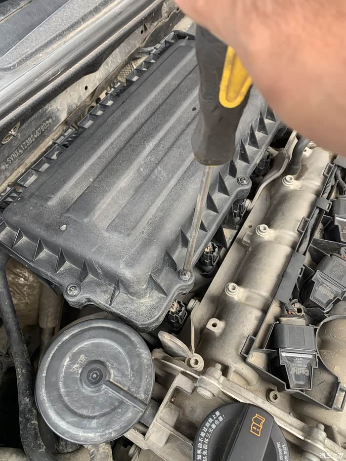

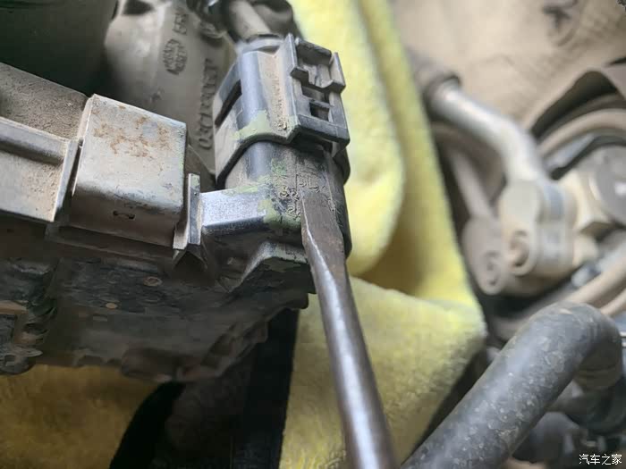

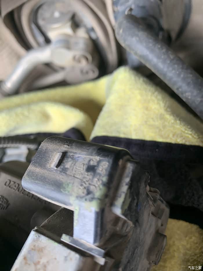

拆这个线头注意螺丝刀直接插进去(弹片下面贴着插座)往上轻轻一翘就能拔出来了
上面盖子已经拆下来了

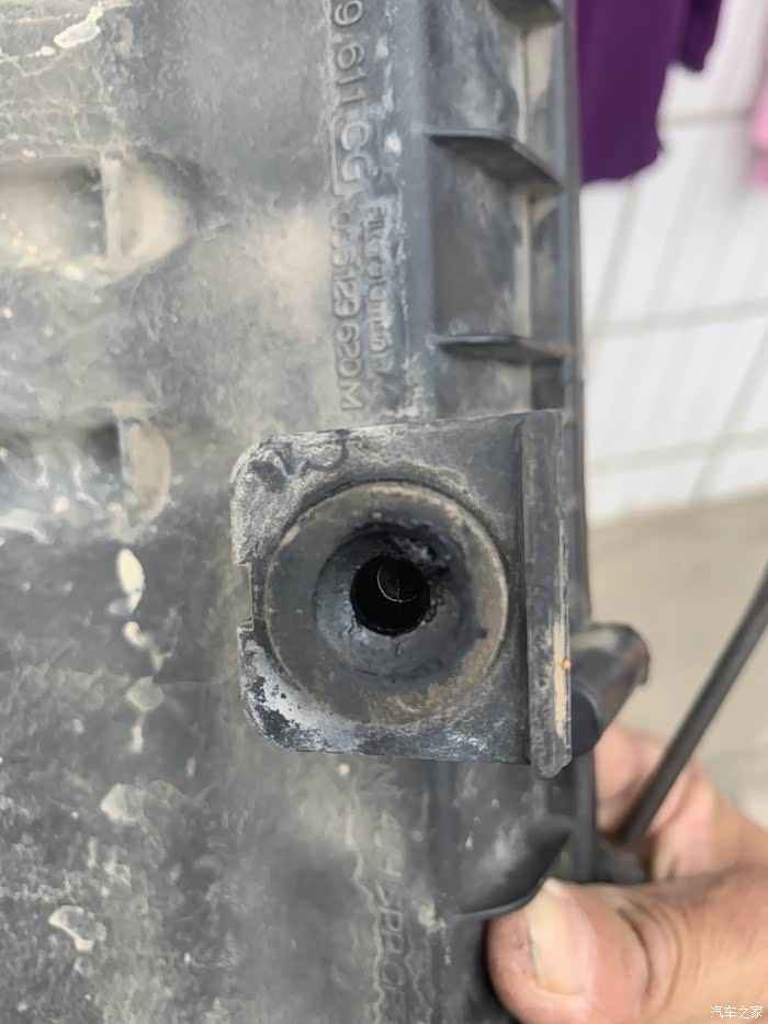

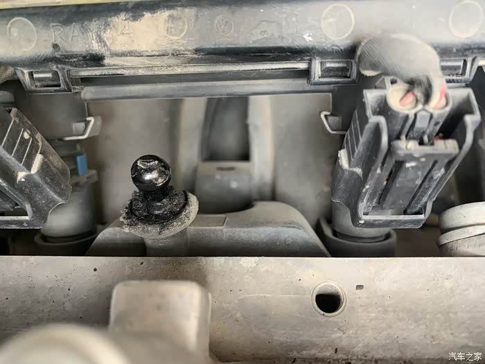

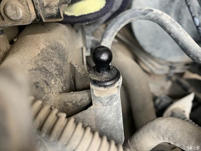

这个也是重点!这款明锐是卡扣式的,没有螺丝!直接用力往上慢慢就拉出来了!用力稳定慢慢往上拉盖子
这个就是上盖的卡孔,橡胶的!装时直接往下压到机体圆头里面

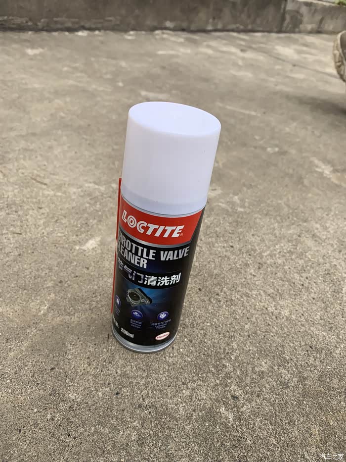

这个是汉高(上汽大众售后用的就是由汉高代工的)所以价格优势非常大!不过必须在两网旗舰店买!!!!!!!!!中国人造假能力宇宙第一再给大家分享一下,齿轮油和刹车油是德联化工(巴斯夫)

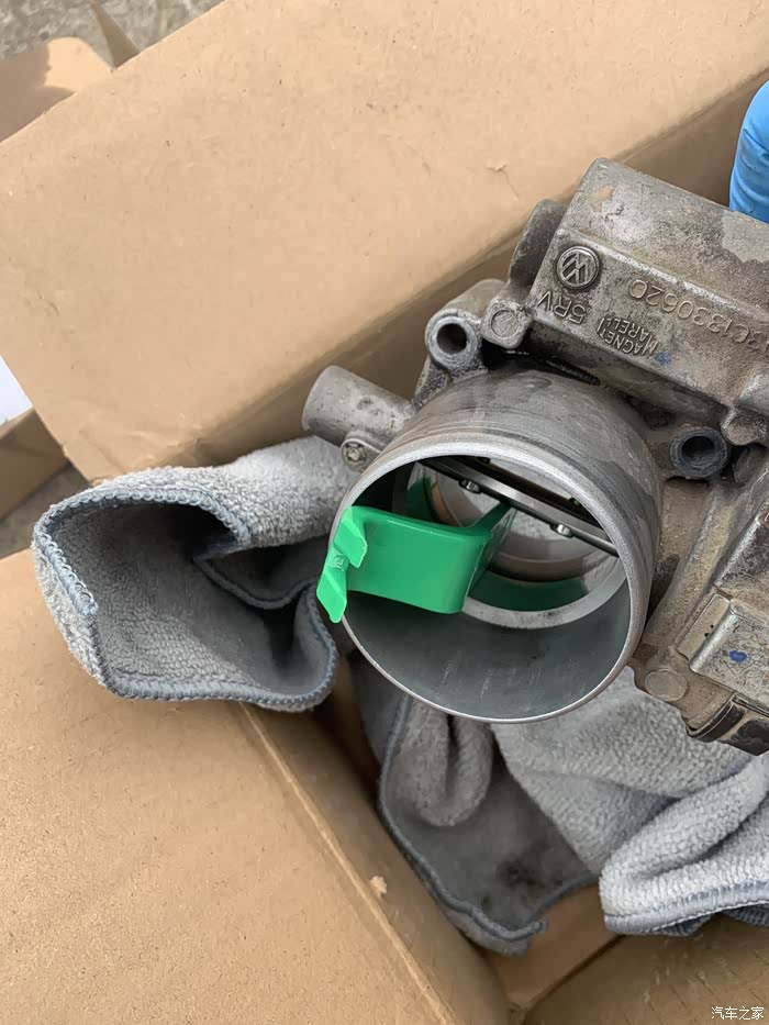

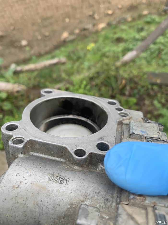

拆下来肝脏!
用塑料或者胶东西把中间顶住才能彻底洗干净!山药不要用金属的东西!

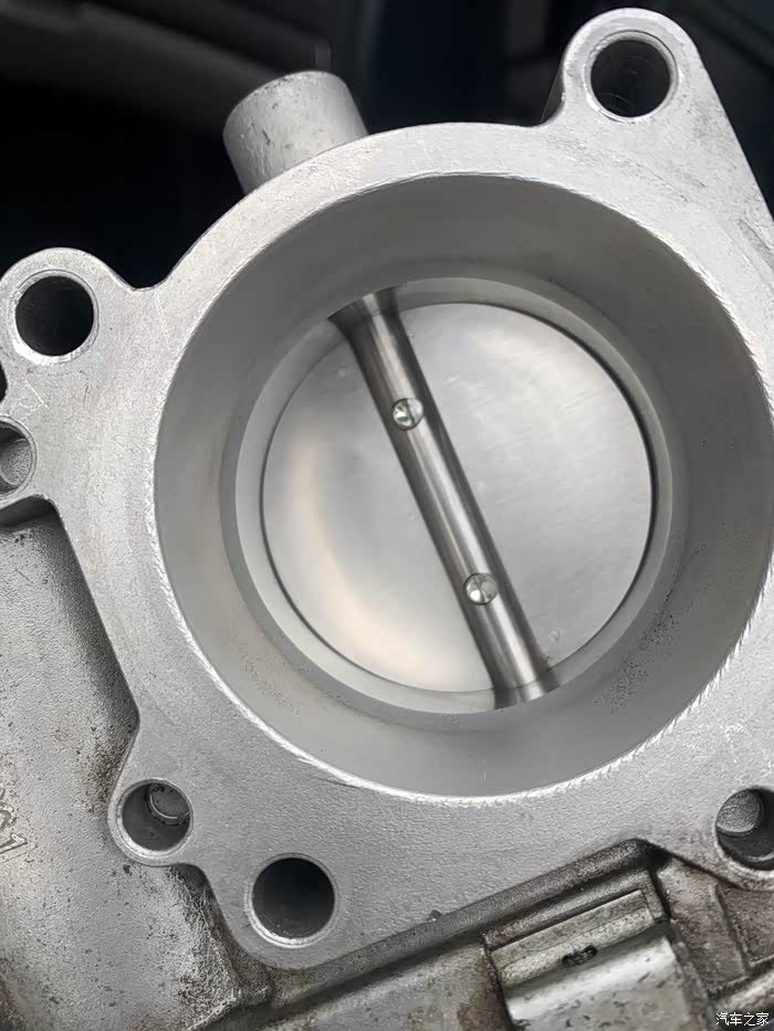

现在干净了吧

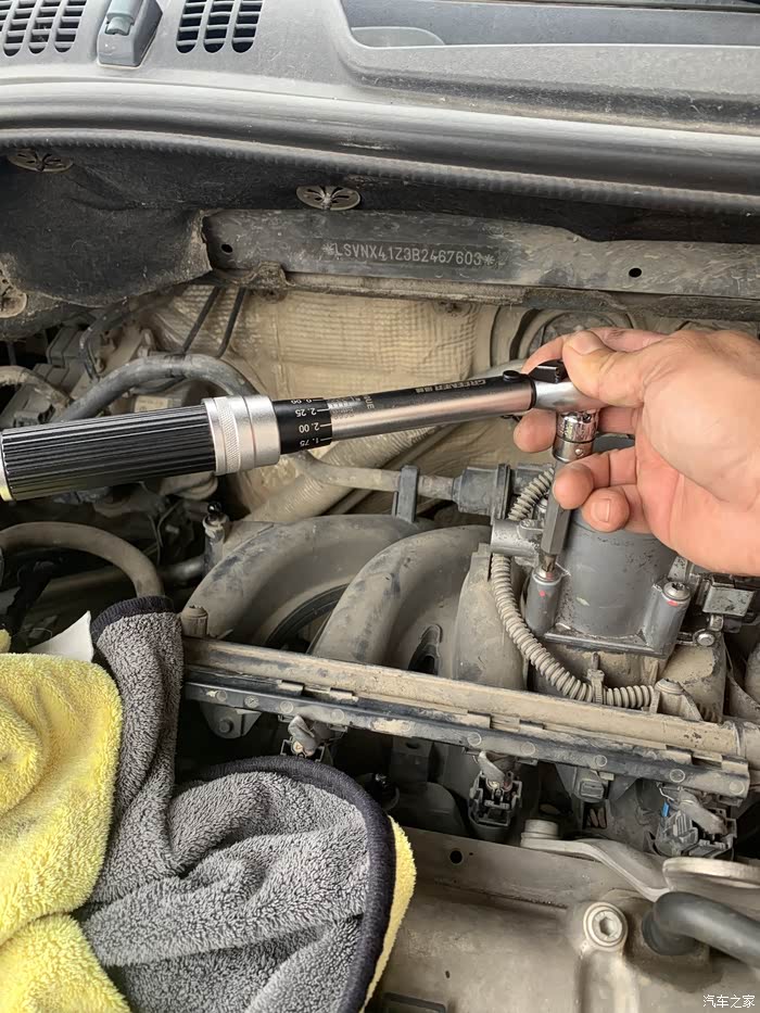

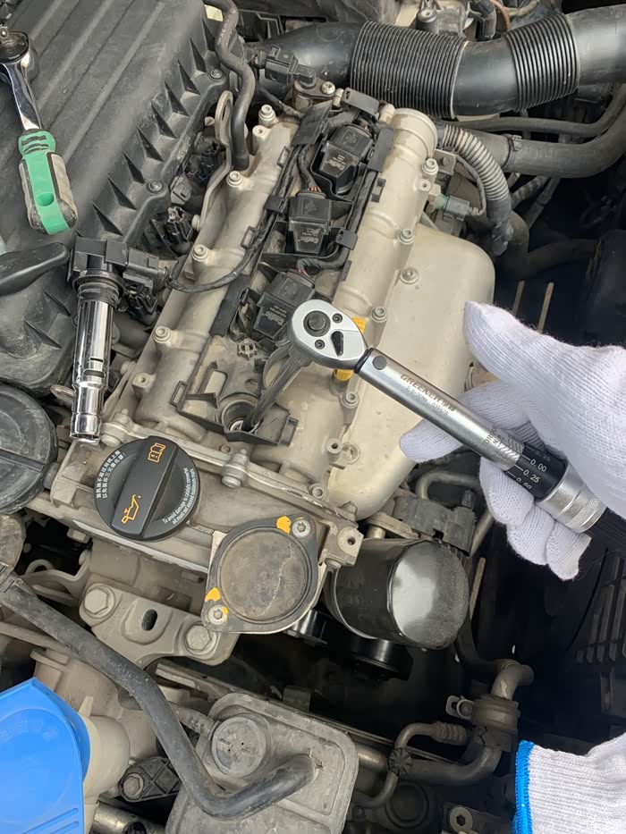

重点说一下!车上所有的螺丝一定要打力矩!不然总成很贵的!现在外面修理的百分之九十五的都是砸总都是蛮力操作!!做手艺做的是德行和责任感!!!!!但他们没有!
这个也是重点!螺丝一定不能用蛮力拧,稍微带紧就行了!不然要换总成!!!如果自己不会弄千万不要给砸总搞!一定要去地级市以上的4s,请大家在喷我骂人时先动脑筋想想

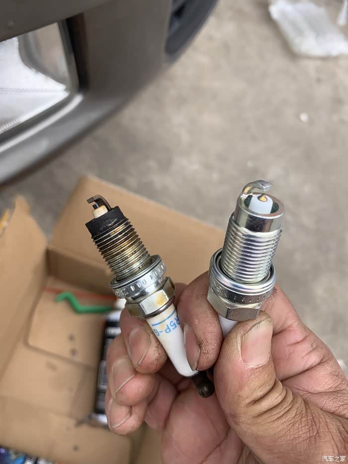

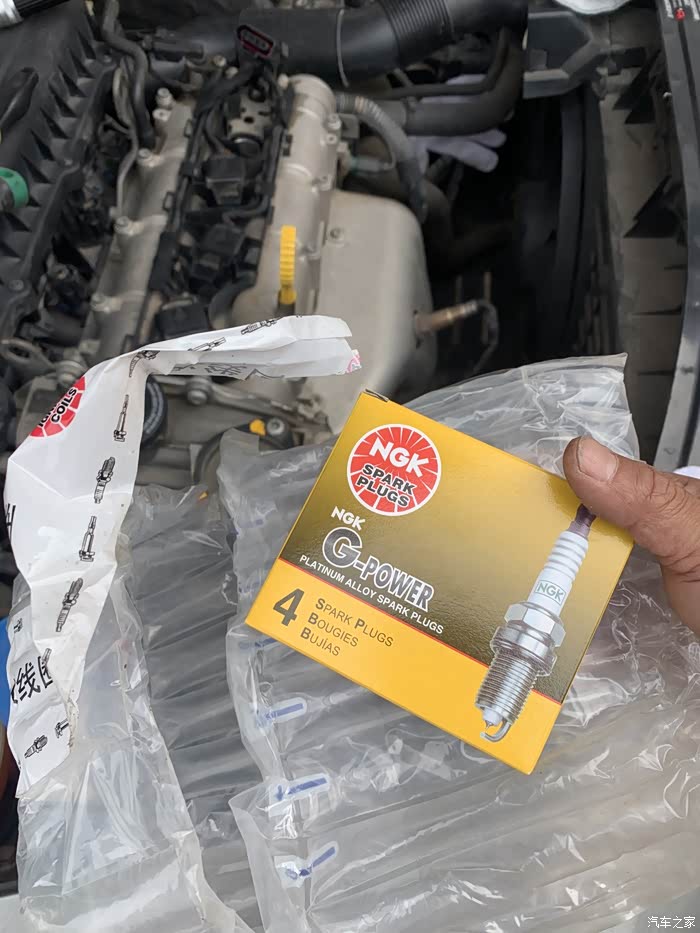

火花塞力矩!!!!!!!!!!!!!不然缸头报废
这是依金的做活动在旗舰店买的,比那些砸总店便宜很多的
最后奉劝大家!螺丝一定要打力矩!!!!!!!!!!
