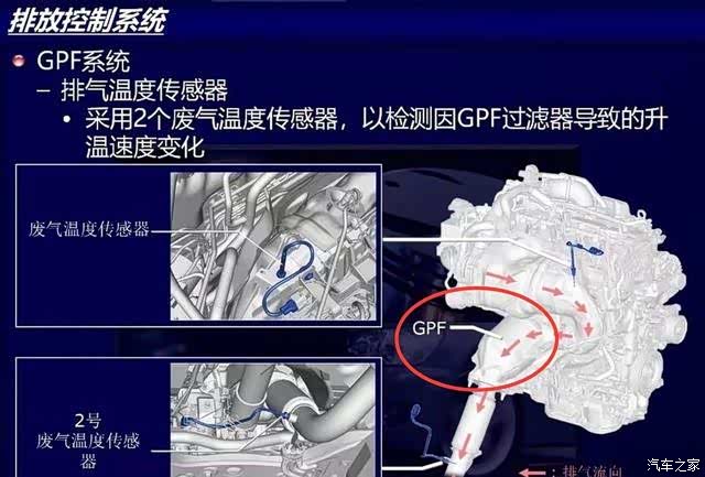

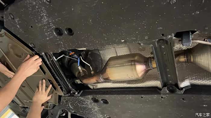

    但混动车型,在使用过程中存在两个需要注意的问题,一是机油乳问题(四代混动出现较多),二是颗粒捕捉器堵塞问题。
    我觉得对于是北方用户,不能只看你的年总里程数来决定选择,而是要看你的每次用车的里程数是多少,特别是冬季。如果长期每次用车总里程少于15公里,还是不要上混动了。主要原因是,每次太少的公里数,会造成颗粒捕捉器堵塞,还可能造成机油乳化。对丰田的混动来说,15公里里程,发动机实际工作里程可能不足10公里,到达目的地,发动机热机时间太短,远远不能消化捕捉的颗粒。
