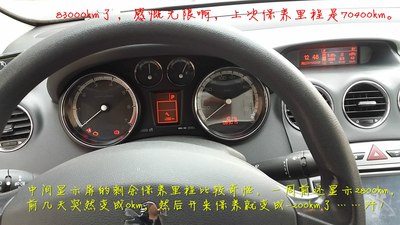

2010款2.0自舒,2010年12月份提车,现在已经跑了83000km了。
期间各种折腾基本没中断,但是就像好多哥们在帖子里说的,现在已经不会再去讨论什么油耗、噪音了,呵呵,老了
言归正传,车子跑了8W多了,正时皮带的更换就成了一个重要议题,大家普遍认为8W是个更换皮带的好时机,也有人说可以妥妥的开到9W,甚至有哥们说能保12W,这个我真心不敢尝试。于是就和这次保养凑到一起办了。

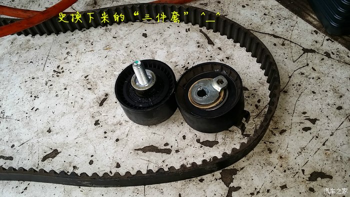

1、更换正时三件套(重点项目)

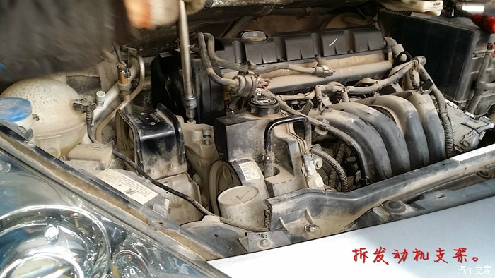

我把要说的内容大致规划了三方面:
一、正时系统简易科普(俗称简谱)
二、正时皮带更换作业
三、发动机的渗油问题
废话不多说了,奔主题了!
大部分的内容我已经都配到照片上了,所以在这类文字部分就不再赘述了,除了个别的需要说明之处,我就不再多说了,看图更直观,看文字让人烦,

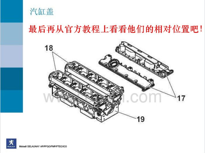

第一部分、正时系统简易科普
很多伙计不知道正时系统是干什么的,我身边好多驾龄N年的老司机都不知道,我汗……
原则上当然是为了保障发动机工作在最高的效率点上,而简单点说,就是保证让气门和活塞在气缸内和谐相处,不打架,该谁动作的时候必须要动作,错一点都不行。打个比方,有一个十字路口,气门就是东西走向的车流,活塞就是南北走向的车流,而正时系统就是信号灯,所有车辆必须按照信号灯的指示,气门过来的时候,活塞就不能过来,活塞过来的时候,气门就不能过来,必须精确保证,不然……不然就撞上了呗
想要深入研究还请百度,我也只抓住了一点皮毛,老鸟可无视了。上图了!

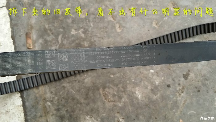

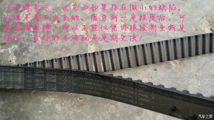

这下基本明白“信号灯”的工作原理了吧?我也只懂这么多了!但是如果能让比我还不懂的兄弟明白,我还是很高兴的!更换皮带的期间,与另一位来保养的兄弟聊天,他说正时皮带一定要早点换。前几年,他有一辆车,由于哥们都借着开,忽略了保养,也没想到正时皮带的问题,开着开着,就感觉排气管总是“Ta-Ta”的响,依然没上心,结果有一天,在路上走着走着,突然熄火了,再打火已经打不着了,拖车回来检查——正时皮带断裂,气门顶弯了,活塞受损了,随便修复了一下就花了7000多,然后直接转手……所以他问我,跑多少了,我说八万多了,他说,嗯,该换了……

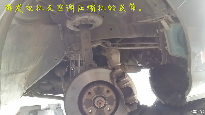

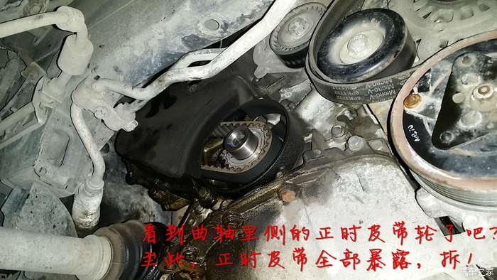

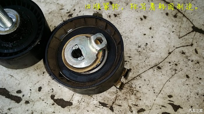

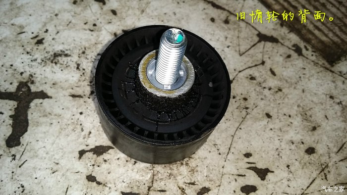

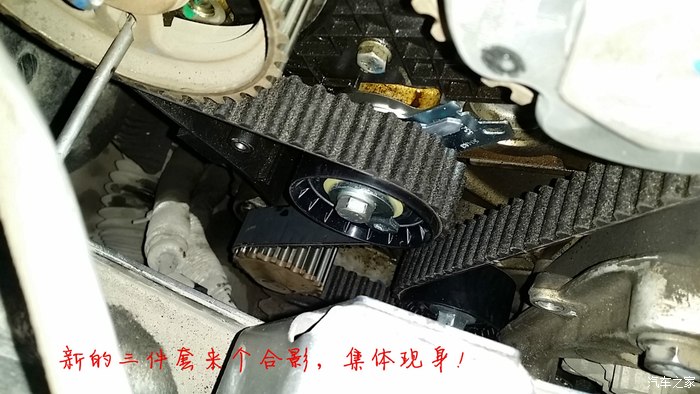

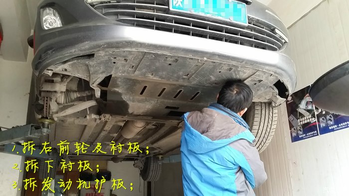

第二部分、正时皮带更换作业

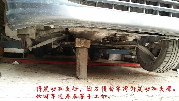

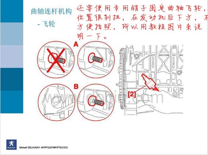

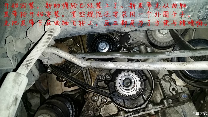

这里的描述采取“把大象装进冰箱”的叙述原则,仅供了解更换流程,可别深入较真啊!

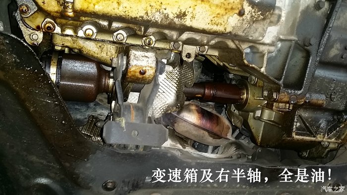

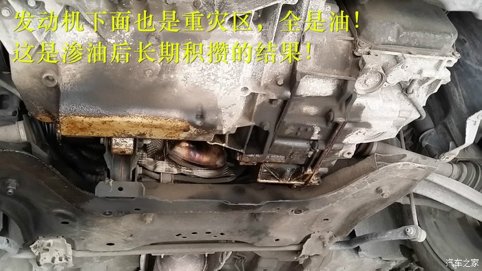

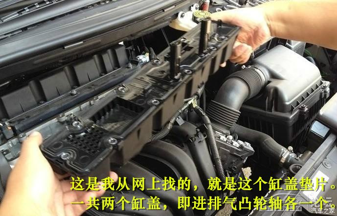

第三部分、发动机的渗油问题

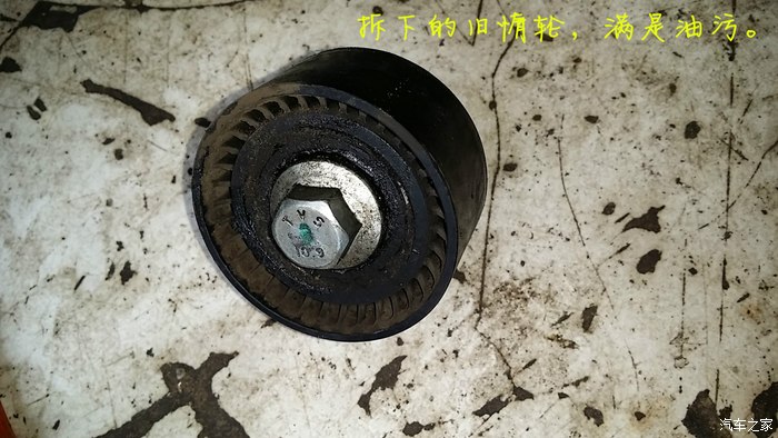

本来我是打算在许师傅这里直接把这两个缸盖垫子一起换了的,可是许师傅这里只有一套,而其中一条已经在昨天给别人换上了,现在要换只能换一条。所以听了徐师傅的建议,下次再来西安提前打个电话,他提前备好垫片,然后来了把两条一起换掉。
