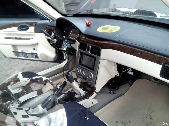

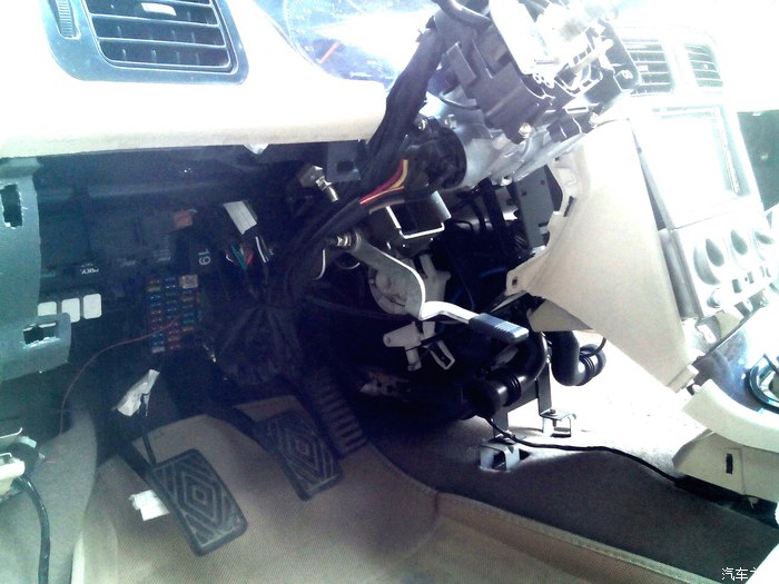

      我是辽宁的, 2012年9月买的F99,买来以后就进入了冬季。F99的暖风实在是不敢恭维,前风档玻璃风量还行但是温度不够就是吹不开前风挡玻璃。到维修站检查师傅说:这款野马已经是经过改进的新型暖风系统,大家说的泡沫挡片已经在安装时候摘除了。言外之意就是这个问题没法解决没办法继续用吧,当年冬季开车还要穿棉衣。2013年秋季买了前后座全套的暖垫就这样又熬过了一冬,但是暖垫耗电量大老是烧保险丝。眼看冬季又到了这个问题必须解决!这两年做了很多功课,查阅了很多有关暖风不热的有关帖子。最后自己感觉不热的问题一定出在暖风水箱,肯定是设计的问题。十一长假找个帮手拆暖风,看看问题到底出在哪。早晨9点准时动工,因为没拆过费了走了很多的弯路最后发现根本不用拆那么多,把小水箱进出水管割断就能把暖风水箱拿出了,按上去的时候接两个软管不就行了,反之是自己的车自己用自己知道,死吗当做活马医吧
       一开始就怀疑暖风水箱进出水直通导致水箱大循环不够(很多水箱进出水道中间都有一个隔板,逼迫热水完全进入水箱循环),风一吹水箱温度立刻下降导致出风口温度降低。
