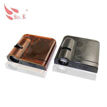

一、门灯介绍:某宝出售的门灯共3种类型:
一是免接线,直接用3M胶等粘贴在门板处,在门槛处放置磁铁,通过开门关门时产生电磁感应达到门灯开启,个人觉得太过山寨,呵呵.....如下图:
二是原厂门灯,无镭射功能效果,前提是原车布线未简配,免破线安装,直接替换即可,如下图:

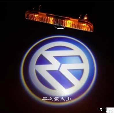

三是镭射门灯,门灯开启时,镭射到地面上不同的DIY的图标,如下图:

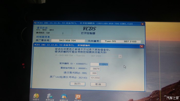

注意:以下步骤为门灯5053改编码过程,在任何改编码前,切记备份原厂编码。(备份可采取复制编码、截图、拍照等方式)。
1、需要利用5053进行编码更改。

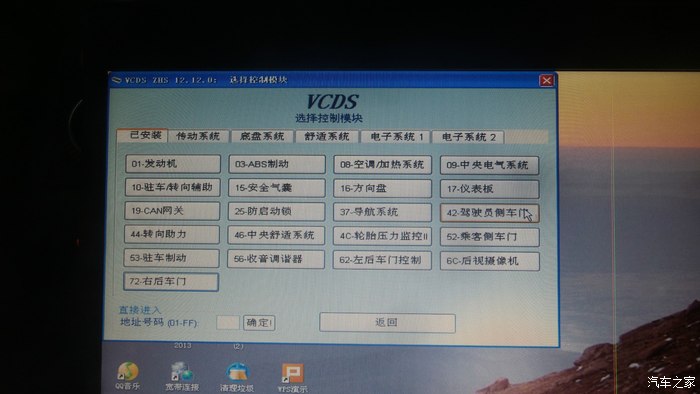

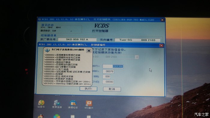

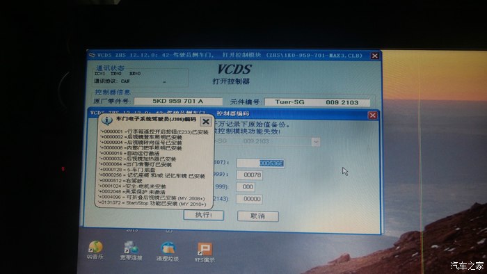

步骤一:5053进入控制模块界面选择42-驾驶员侧车门:
步骤二:选择编码控制(c)07

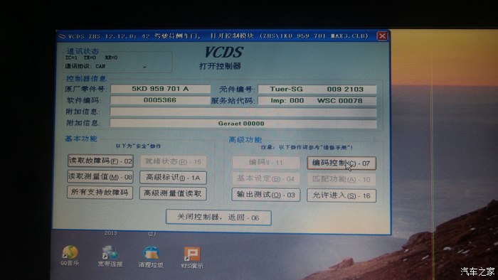

步骤三:将原车第一行编码0005302+64=0005366,选择执行即可。
步骤四:返回到步骤一选择52乘客侧车门-编码控制,将原车编码0005302+64=0005366,选择执行即可。

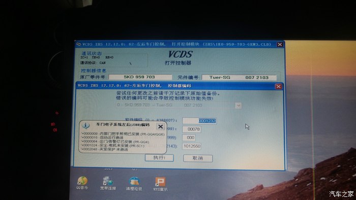

步骤五:返回步骤一,选择62-后左车门-编码控制,将原车编码0001168+64=0001232,选择执行。
步骤六:返回步骤一,选择72-右后车门-编码控制,将原车编码0001168+64=0001232,选择执行。

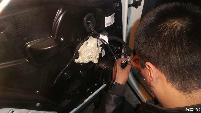

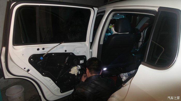

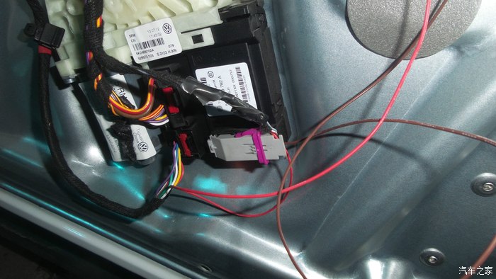

2、拆门板布线及接线。
注意:大众车型门板做工良好,门板卡子为专用卡子,一定找有门板拆卸经验或钣金工进行,否则弄断了卡子底座将麻烦至极。
步骤一:门板拆卸找了钣金工,网上也附有详细的教程,需要的可看:
http://audio.carcav.com/diyyx/2013/0805/44990.html
步骤二:接线,驾驶员侧车门和乘客侧车门接线找到门板灰白色模块,找到18和19针脚,可任意接线(不分正负极)。
步骤三:接线,左后和右后侧车门接线找到门板唯一模块,找到4和14针脚,同样任意接线(不分正负极)。

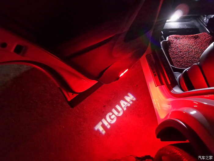

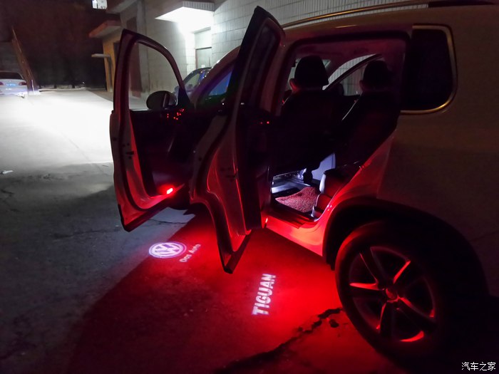

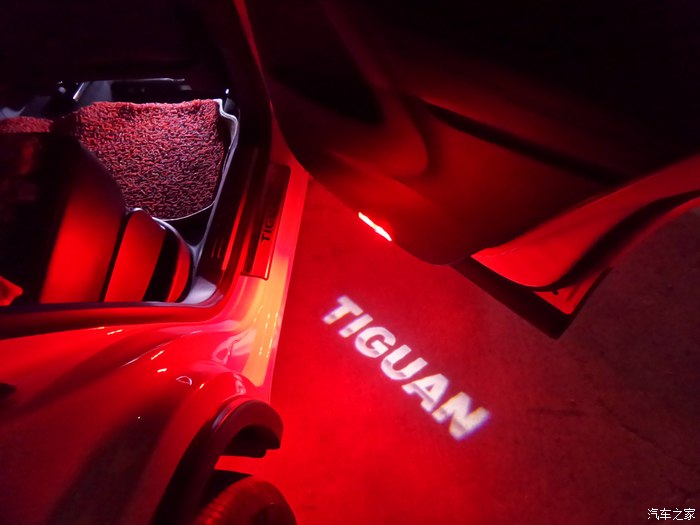

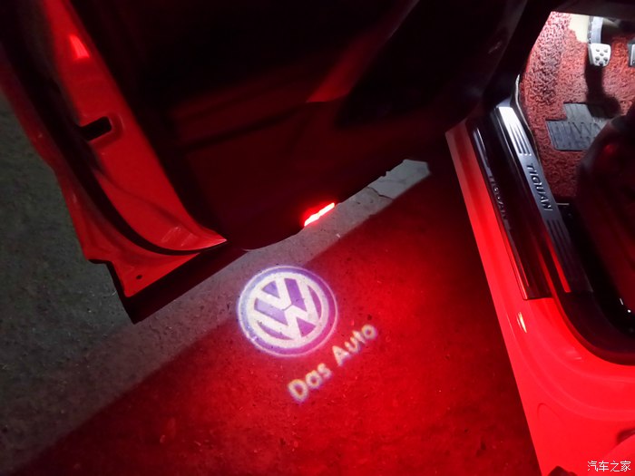

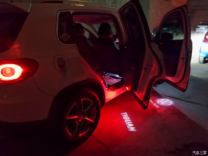

布线及接线完成后门灯不亮,进行关门再开门即可;由于这是原装位安装镭射门灯,因此车门开启状态下门灯非常量,大概二三十秒后闪烁后即灭。
附:效果图:
整体之一:
整体之二:
右前门:
右后门:
左前门:
左后门:
