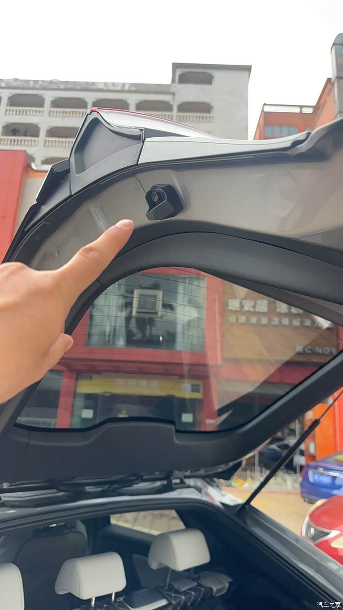

今天去4S店师傅检查了是这个东西异响的,拆了就没有异响了,如果没有没有检查出来的试一下把这个东西拆出来看看。
问题描述
海南
2024-11-18 12:31:10
就拆右边的,左边不拆

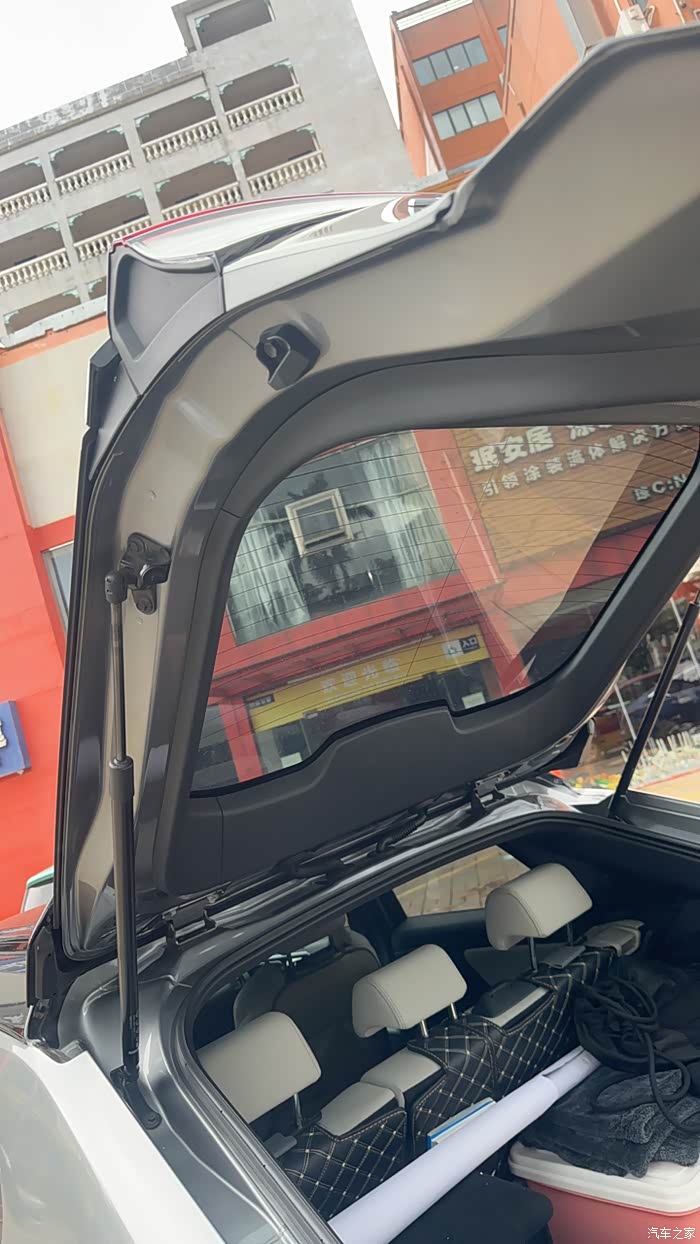

对车结构不熟悉,能拍远点的不?我的还在响
海南
2024-11-18 16:18:58
海南
2024-11-18 16:19:28
真的不响了

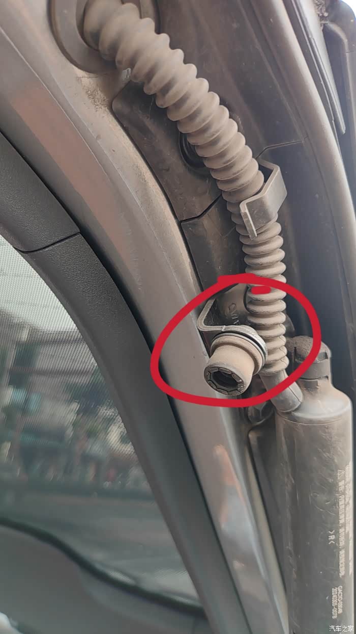

图一是广汽的,有顶胶,图二是一汽的,没有顶胶,4S店订货顶胶安装上,一步一步检查

这个东西应该是铁制品,在行驶过程中应该形成共振,导致的异响。换成橡胶的应该就没有这种情况了。
辽宁
2024-11-18 17:15:41
应该是一开始出厂时候就没校紧导致的共振异响。加一个皮垫也可以。

图片看这个就是车辆尾门上面的一个限位装置,如果是出现异响,应该就是装配的不严,确实属于是质量问题,质保期内就抓紧到4s店反馈去索赔,更换一个

这个异响的话属于小问题,就是没有装配好,有缝隙或者松动了,让专业师傅稍微紧一下,或者更换一个。

如果是这个东西异响,理论上套一个橡胶套子就能解决吧
