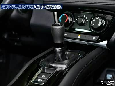

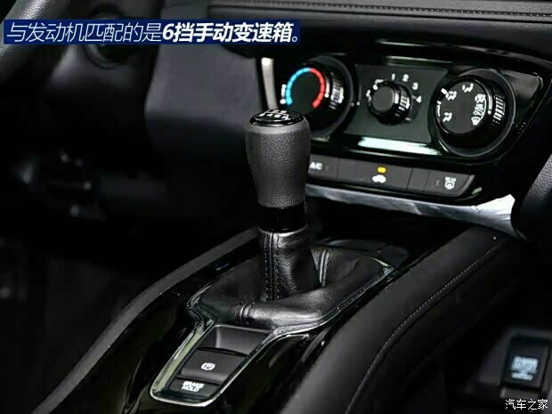

必要性:GK5的齿比太密,优点是起步加速快,缺点是高速巡航时转速太高,动则三四千的巡航转速,油耗貌似不高,但噪音和震动太恼人。所以每次高速上5档后我总以为还有6档!!!可行性:缤智新出的1.5排量车型,让我眼前一亮!同是L15B发动机,却搭载的6MT(不知是否是日版GK5的6MT变速箱)。之前论坛里讨论的从日本海淘变速箱的法子看来可以免了,直接流用缤智。那么问题来了,可否?值否?
