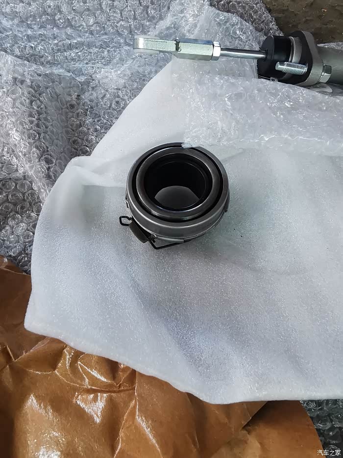

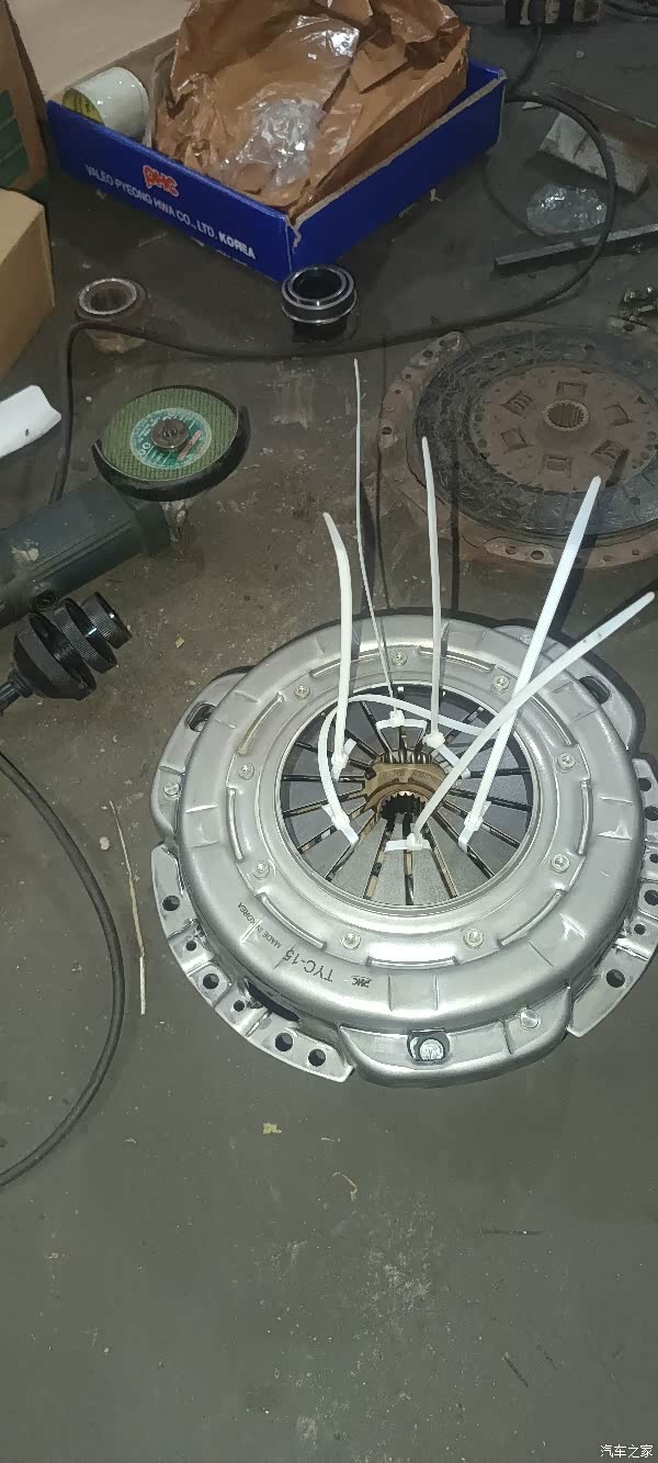

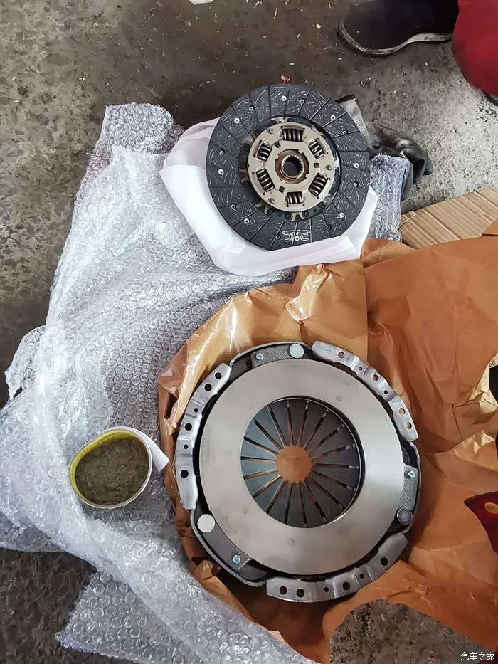

1. 离合三件套是法雷奥。(注意:没有法国产,只有绿盒国产和蓝盒韩国进口,用起来可能差不多)
made in Korea
轴却是made in China

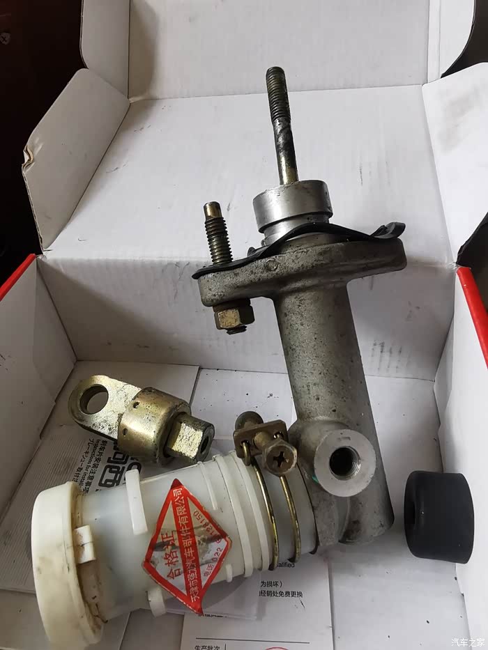

2. 原车离合总泵是强龙牌,网购款是沈阳金通。(这两个泵不完全通用,后续详解)

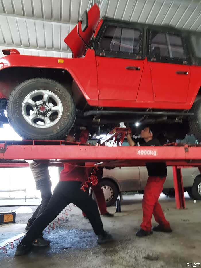

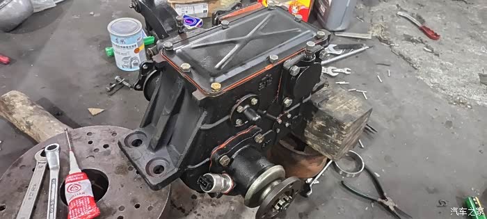

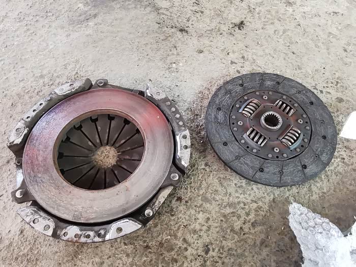

车开到修理厂,换离合三件套很费力,需要抬起车把分动箱抬出来才能操作,因此,想DIY就放弃吧。很快就换好了,取出了原车压盘,其实也很好,能用,稍有些磨损。
原车压盘:

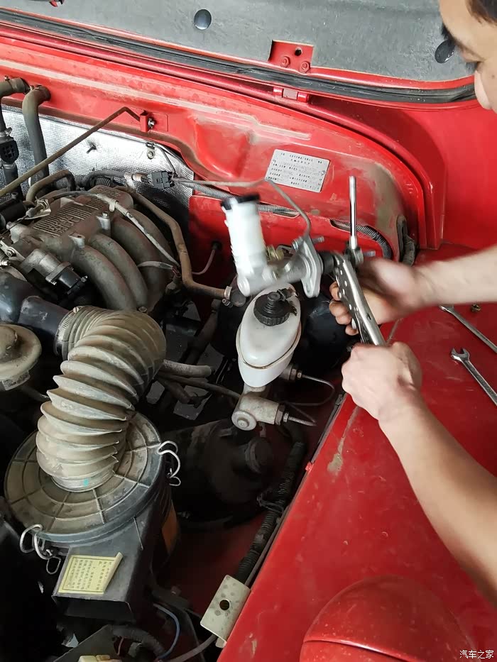

工人问,总泵没有问题能正常用还换不换?我问了一下店家,店家推荐更换,索性就换了。很快就换好了,并把离合器油和刹车油都换了。
总泵的问题来了!(原车总泵在北京顺义李桥维修站调过一次,降低后很合适)网购的金通总泵比原车强龙的推杆长一公分,导致离合换挡非常高,高到了出厂时的最高高度怎么调也没用。适应了两天也没适应,抬到最高点才会结合,长时间开其累无比,快没法开了。
又不能换回旧的,新换的刹车油,容易进气。
于是,咨询网购的店家,店家说以往卖的都没出现问题,他建议杆的一端切掉一段丝口就行了。修理厂说丝口不够用,切了没用。另外,店家又建议切掉中间一段然后再焊上缩短长度,修理厂张工持反对意见,理由是人工焊接无法保证出厂时的活塞同心轴精度,日后容易出问题。
解决办法:我开了两天后额外想出了一个办法,用圆板牙给新泵的推杆延长丝口,再切短三公分。修理厂也同意我这个方案,修改后,恢复了原车的离合高度,甚至可以降的更低,舒适度提高。
