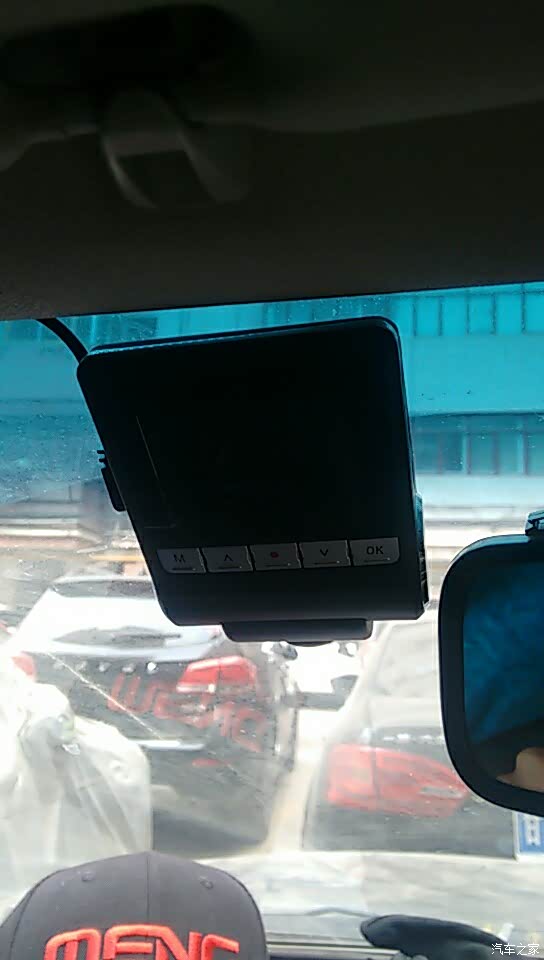

Jack_Sun_911 2019/02/04 00:11:55 发表在 44楼
对1N4007的,接行车记录仪够用了,行车记录仪没有内置电池的话,想延时关机可以加个大点的电容
自带电容,点火不断电,熄火延时关闭

Jack_Sun_911 2019/02/06 21:12:14 发表在 47楼
不客气,可以根据需要试试不同容量的电容,大电容能让行车记录仪锁车后多工作几分钟,如果只想点火瞬间行车记录仪不关机,用个几百uf的小电容就可以
