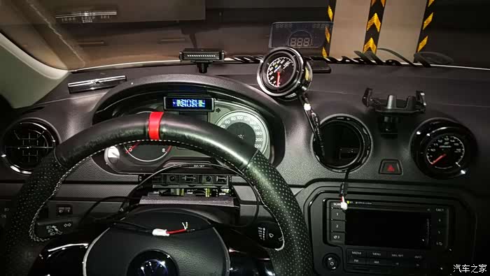

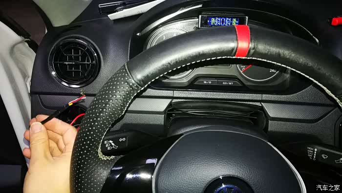

因为自己车子是低配的,没有刷隐藏也没有升级成多功能雨刷手柄,在东北冬天开车看一下水温,关注一下电压还是有必要的,虽然之前装过一个简易的HUD,可以看到水温和电压,但又不能同时显示,平时用HUD的时候都是调出转速和时速,行进过程中无法直接看到水温和电压,回到车里又看了看自己的17款原车出风口,就在想是不是也可以用17款的出风口改造一下,在里面镶嵌一个水温表和电压表呢?

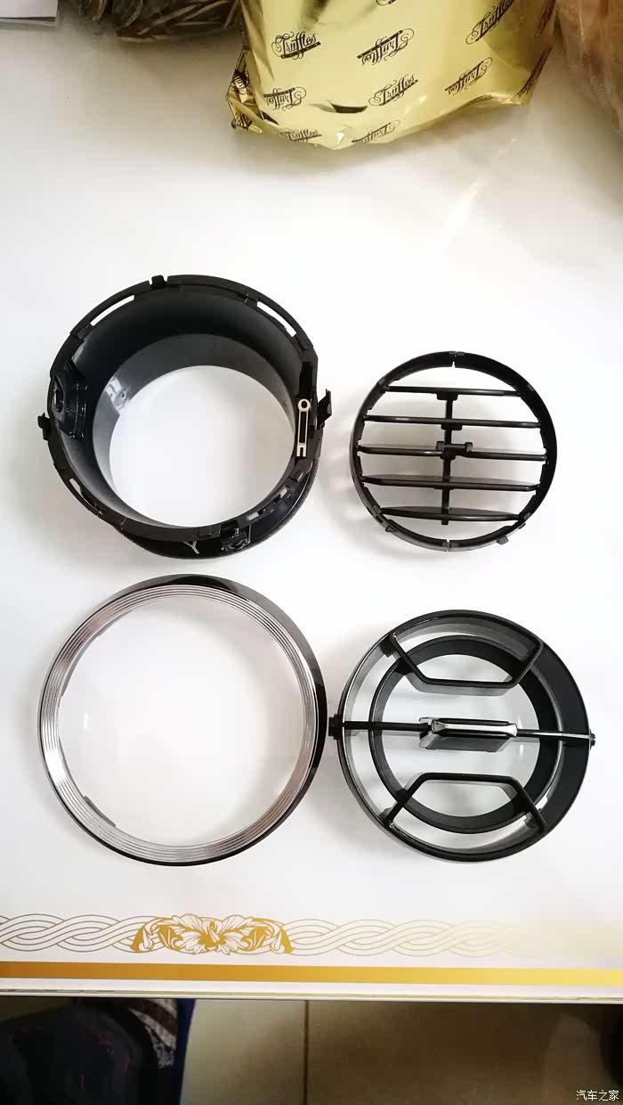

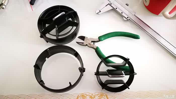

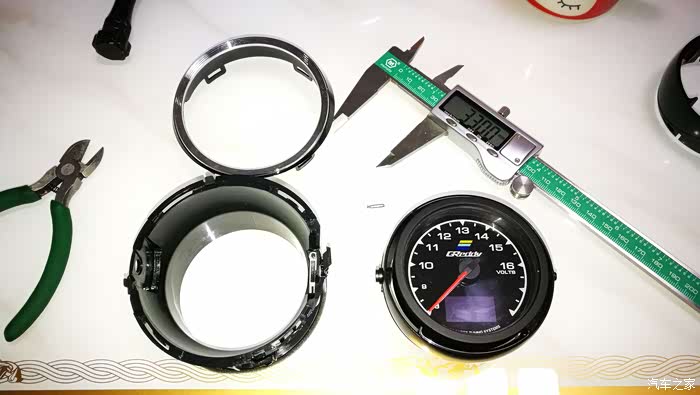

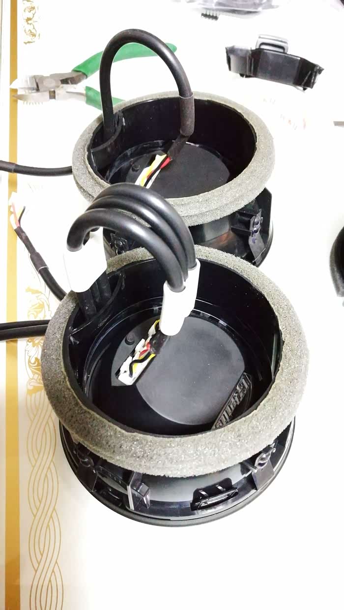

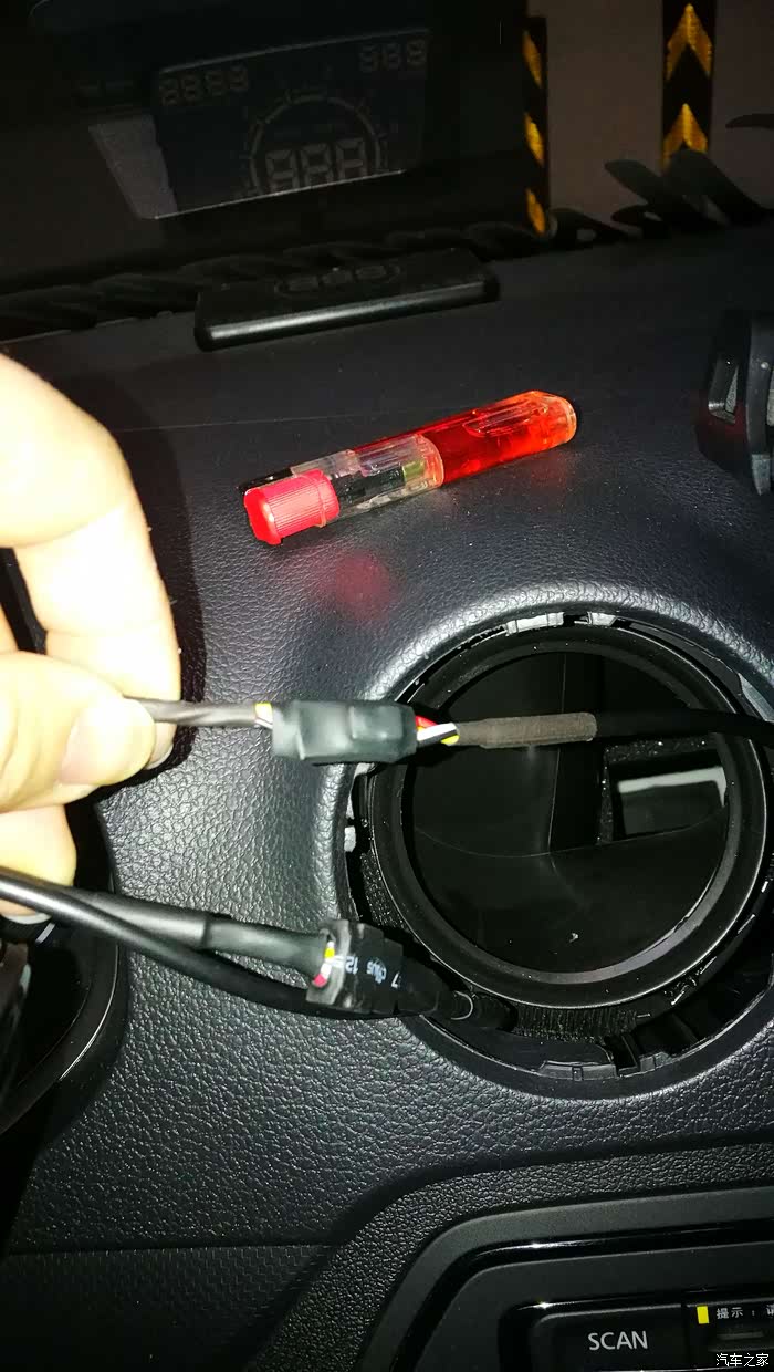

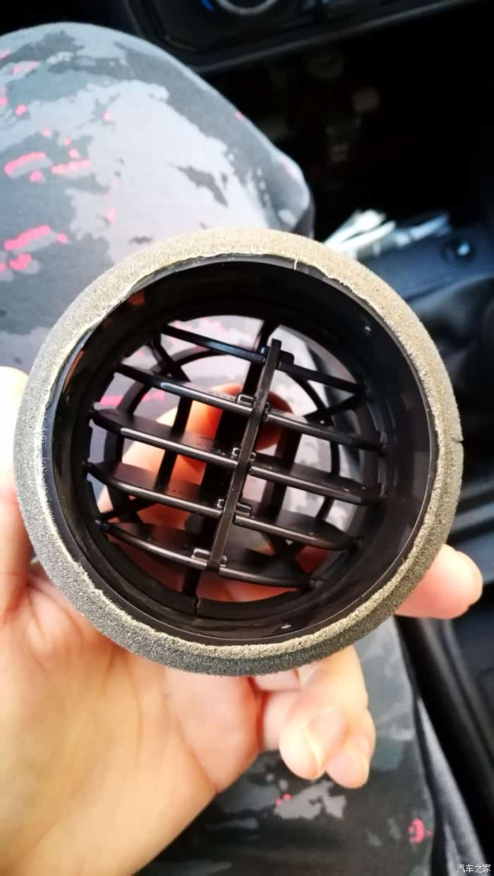

把这张效果图发在了本市的小车友群里,有两个车友看了一下就中毒了,说让我赶紧研究研究,看能不能把仪表改在出风口里,然后就忽悠我说我要是能改的话他们也一起改,我这禁不住忽悠,马上下楼开始研究出风口,以前从没拆过,也不知道怎么拆,硬着头皮拿扁口螺丝刀把出风口撬了下来,还好出风口上下左右只有四个金属卡扣,比较好拆

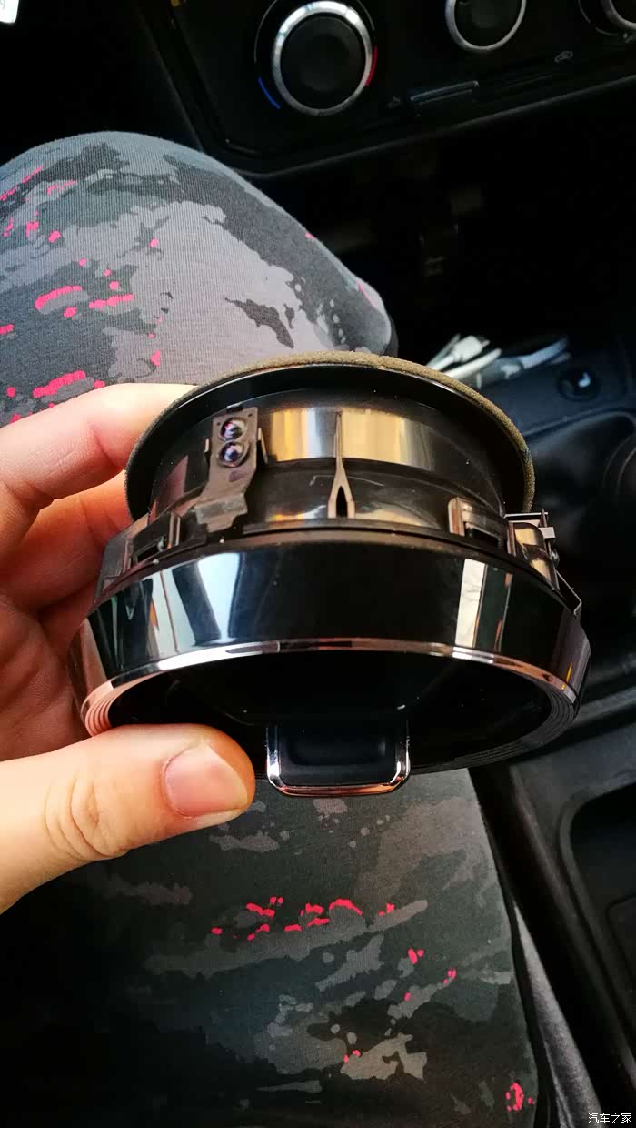

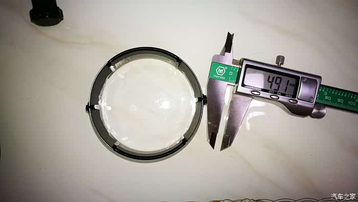

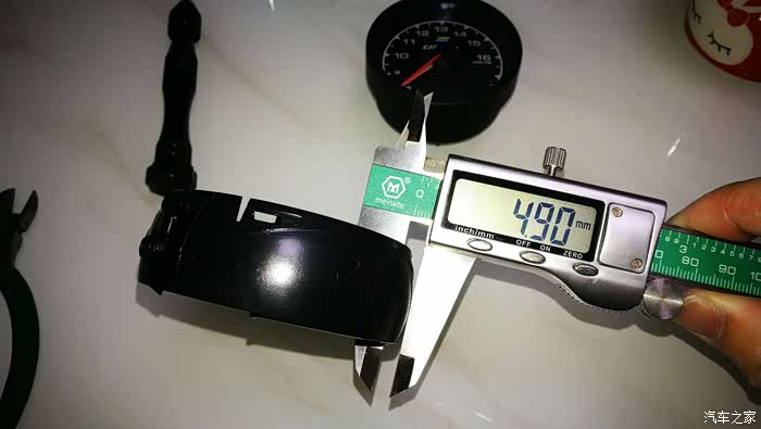

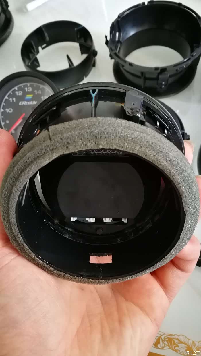

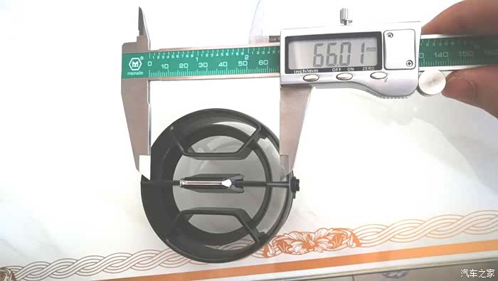

看商品介绍说仪表尺寸是60mm,正好和出风口内小圆圈直径一样,镶嵌进去周围还能预留5-6mm的缝隙用来出风,但具体咨询过客服才知道60mm是指表盘直径,不包括表壳,仪表实际的外径是66mm左右,厚度是44mm左右,用卡尺测量一下也可以塞进去,不过周围预留的缝隙要比预想的小了,边缘只能留2-3mm的缝隙,出风量肯定会受到一定影响,好在冬天使用暖风我一般习惯调到吹脚底和前挡风玻璃,这时中间两个出风口是基本不出风的,夏天开空调时习惯把出风口都调整向上吹风挡和人脸,这样冷气先吹到上面再下沉,车内温度下降的会快一些,这样一来感觉出风问题基本不会受太大影响。

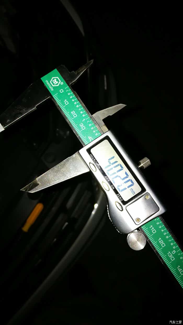

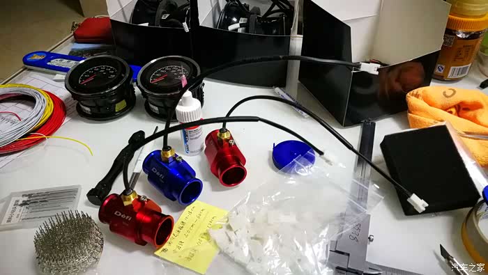

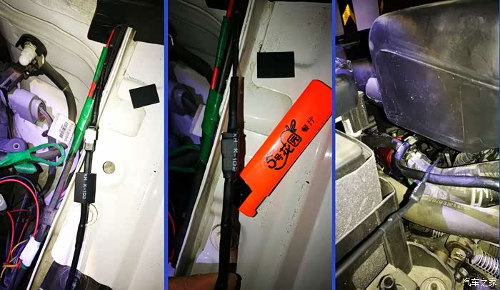

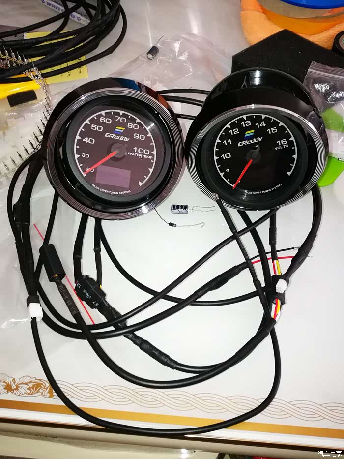

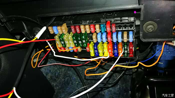

想要安装的是水温表和电压表,看说明安装电压表只需要接三根线,正极负极和ACC,安装水温表还要单独购买个三通,装在水管上,上面接水温传感器,但不知道装再那根水管,又特意跑去4S店问了一下机电部门的主任,他说想测量的准确点就要安装在上水管,但他也不清楚水管的内径和水箱接头的外径,于是回到家又用卡尺测量了一下水箱上水管接口的尺寸,大概是40mm左右,水管壁厚4mm左右,大概得出需要购买的三通接口是32mm左右的

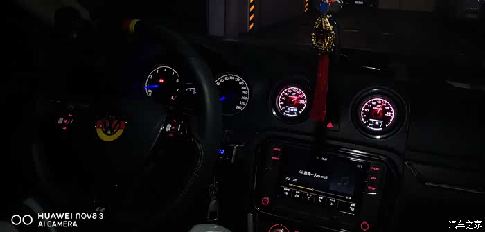

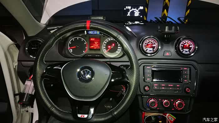

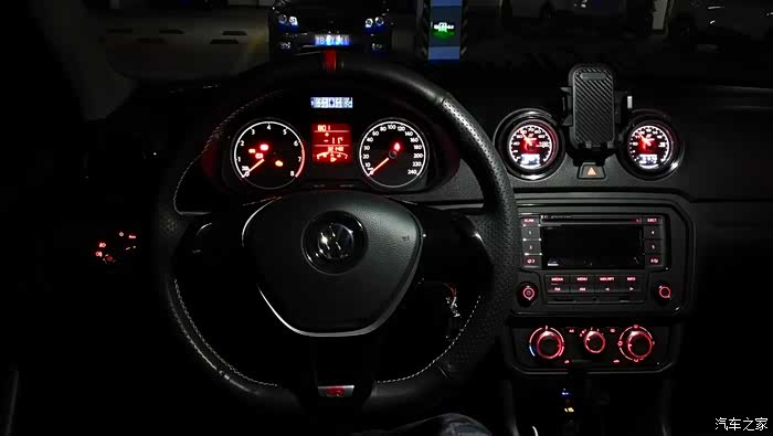

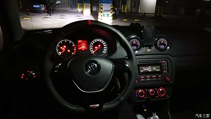

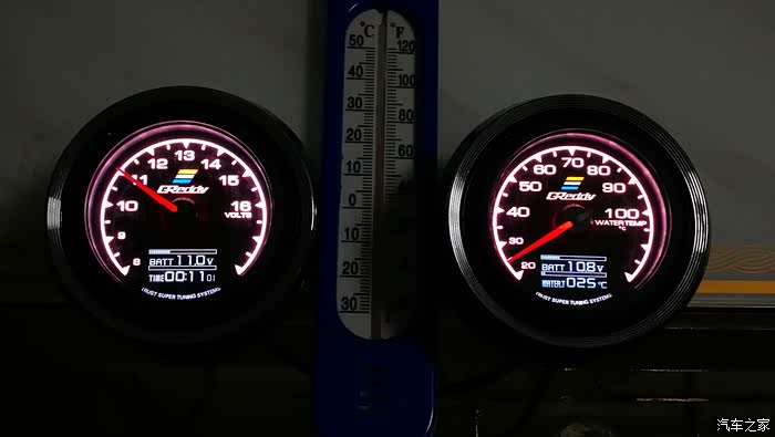

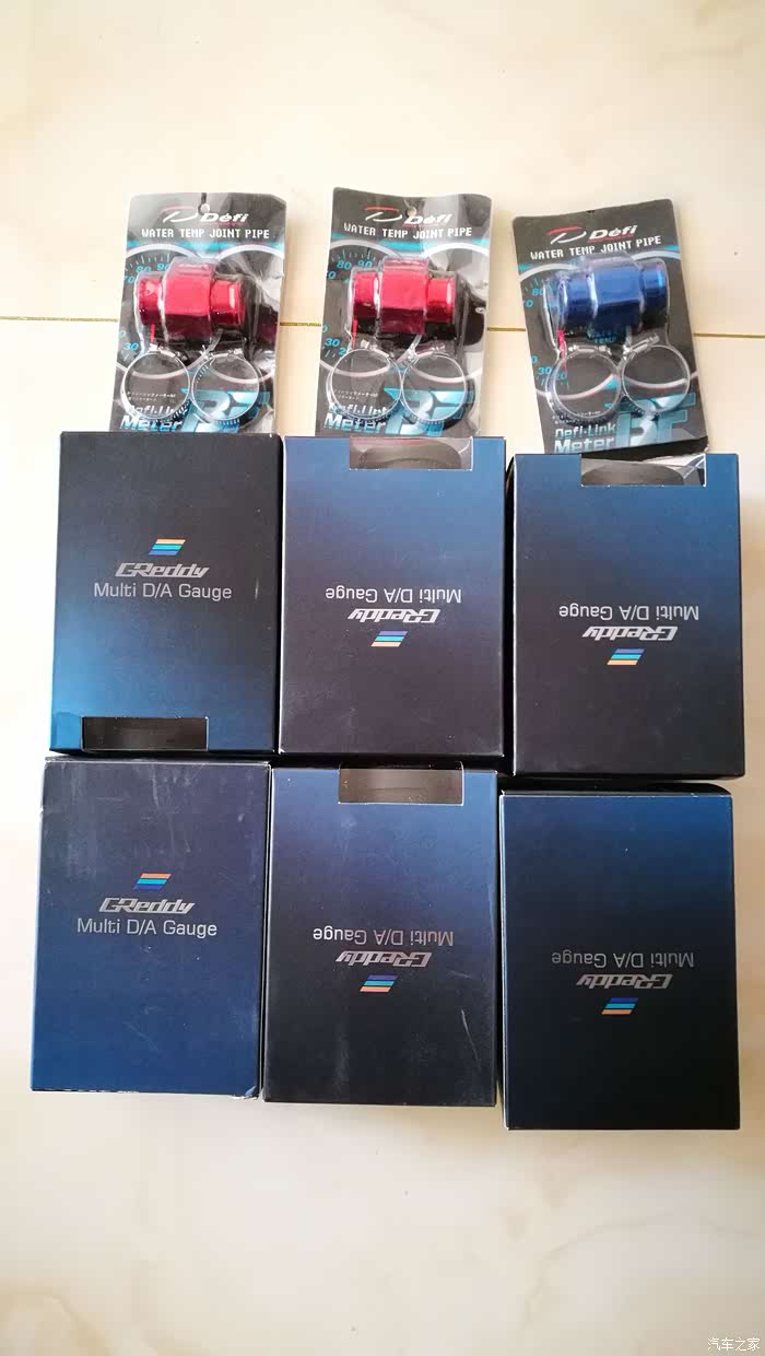

基本的尺寸和连接部位都掌握了,又仔细想了想感觉方案可行,于是跟另外两个车友一起拍下了三套水温表+电压表+三通,年底很多快递都停运了,还着急拿到手,直接让卖家发的顺丰,等待收货的这两天,又把整个安装方案和细节考虑了一遍,确定没有什么问题,等收到就动手干!

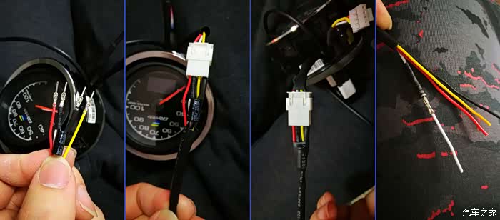

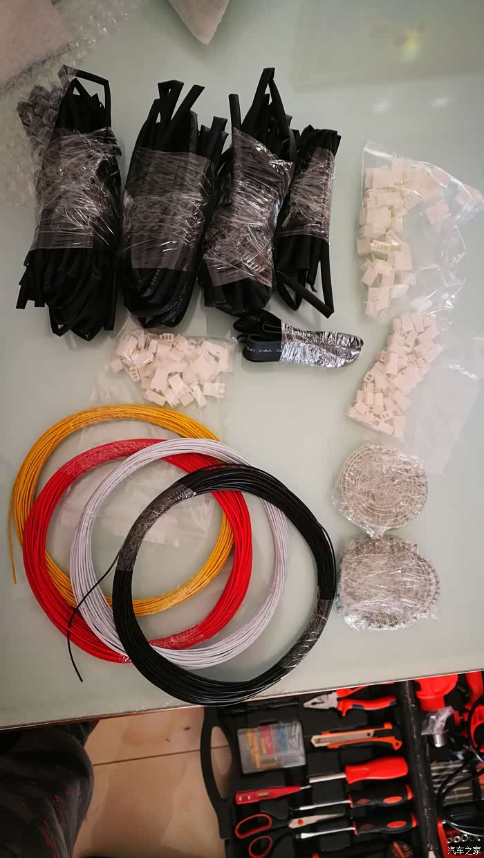

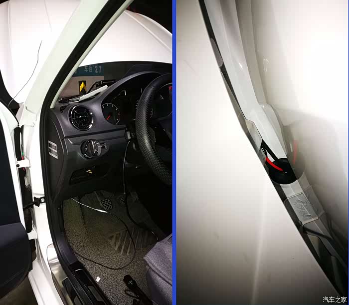

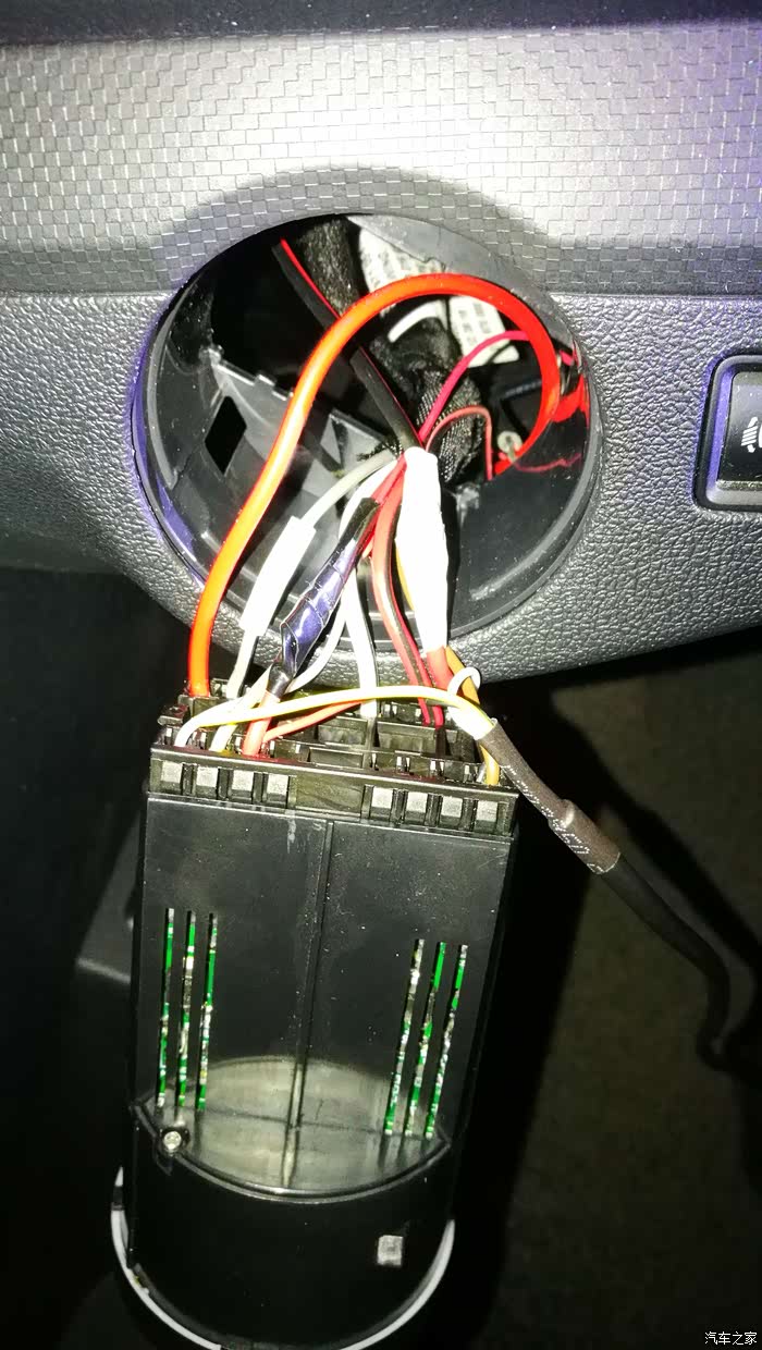

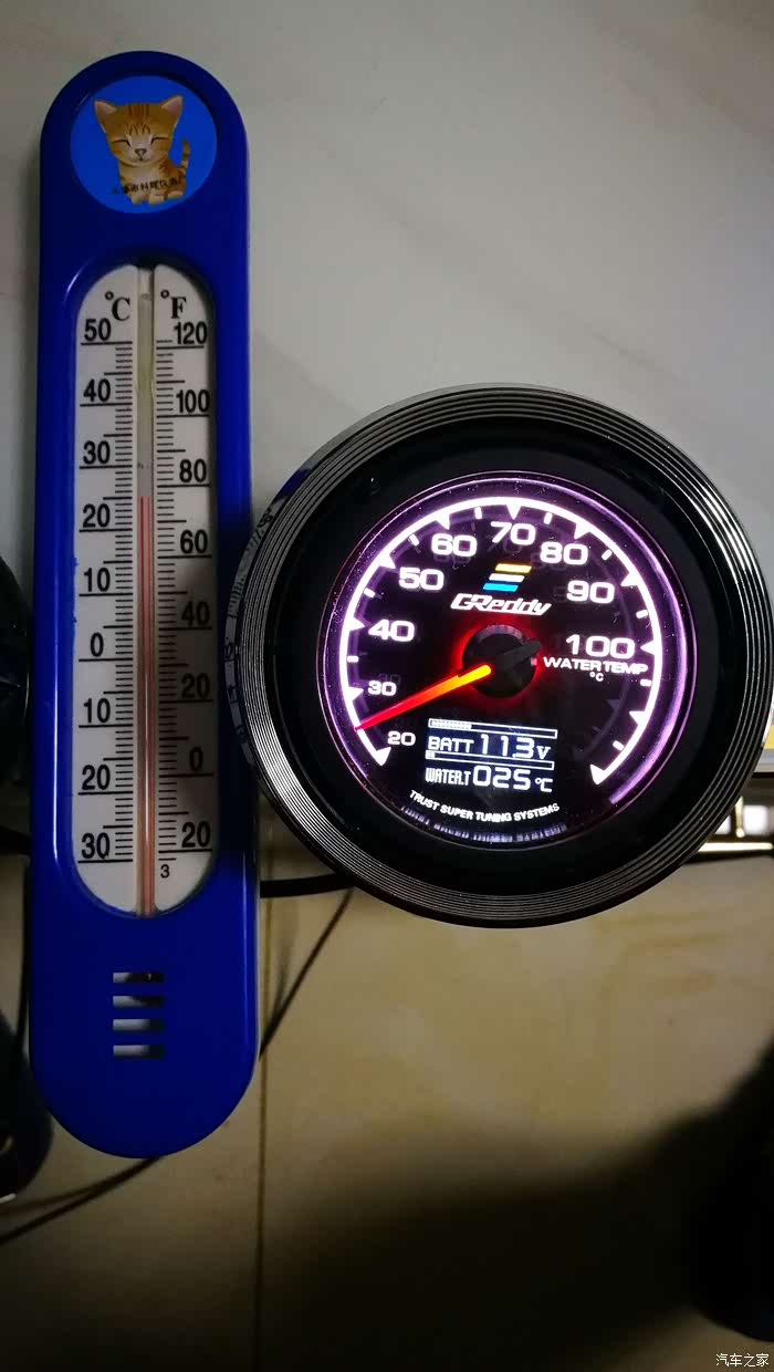

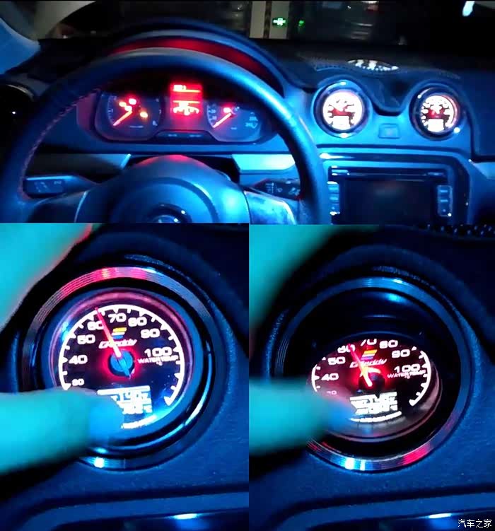

这两台车安装的过程图没来得及拍,安装完这两台车的我也发现了一个问题,就是ACC通电后电压表和水温表会开机自检,点火的瞬间ACC会断电,电压表和水温表会断电关机,发动机着火后ACC恢复供电,电压表和水温表又会重新开机自检一遍,为了使点火时水温表和电压表不关机,去电子元件商店买来了电容和二极管,正好自己的还没来得及装,先在线路上进行一下改造,就可以解决这个问题了

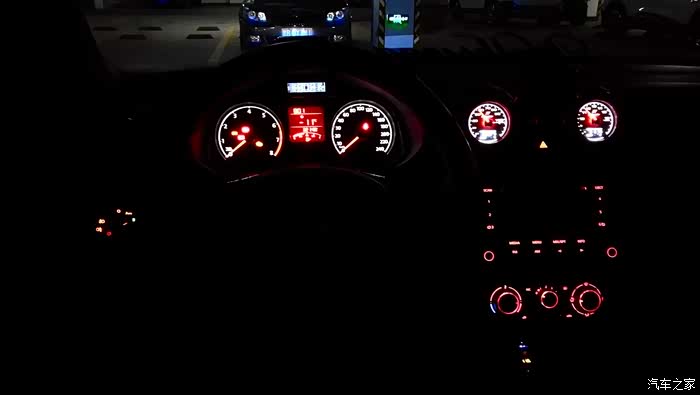

ACC通电-发动机点火-熄火ACC断电 视频
http://v.***/v_show/id_XNDA0MDY4MTE0OA==.html?spm=a2h3j.8428770.3416059.1
出风口风量测试 视频
http://v.***/v_show/id_XNDA0MDY4NDE2NA==.html?spm=a2h0j.11185381.listitem_page1.5~A
