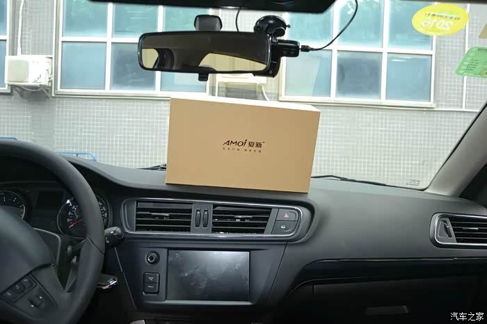

导航模块与小3合影
导航模块外包装
包装

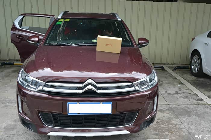

即将合体......
开工前在拍个照...

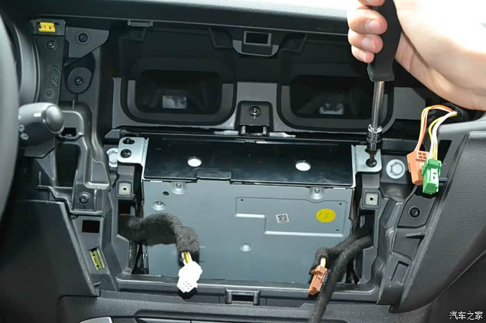

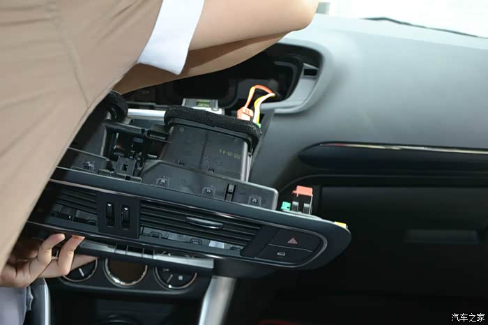

正式开工,安装师傅先用工具撬开面板。

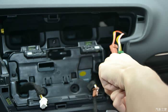

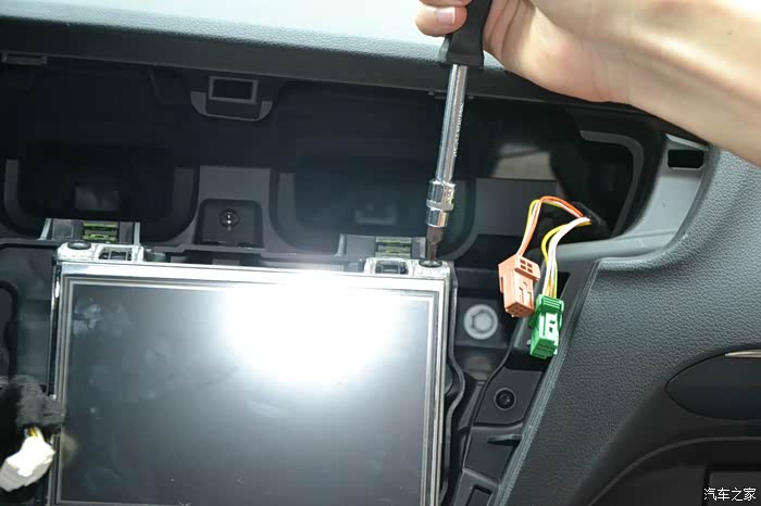

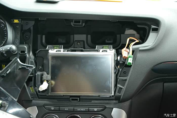

面板拿开后就看到屏幕的真面目了,左边插头是连接面板主页面和音量旋钮的,右边2根线是双闪和车门开关控制按键。

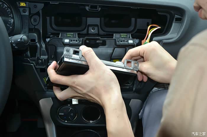

拆主屏幕
继续拆主屏幕接线

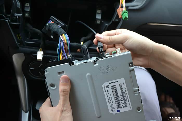

拆原厂主机,就只有2颗螺钉...

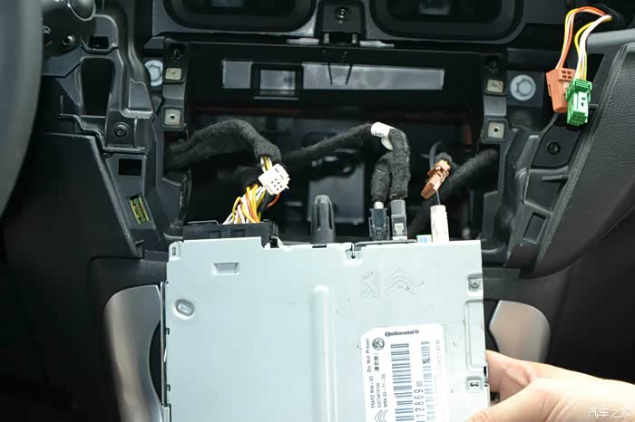

主机的接线也很简单...

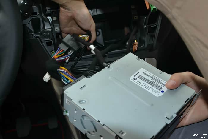

开始将导航模块连线接到主机上...
继续接线,其实就是接了2根线,将原来的线转接出2个接口与模块的线相连,使模块信号传输到主机上。
接好这2根线后再把主机装回去,装的转接线从手套箱底部拉出。

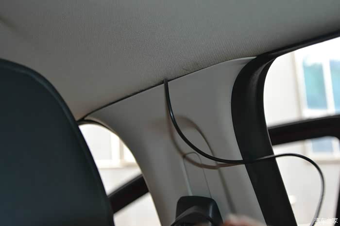

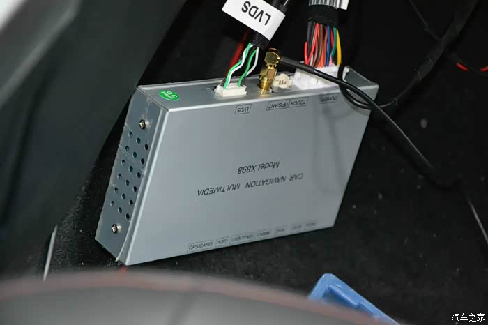

2根转接线在手套箱下拉出,连接导航模块,铜接头的线为GPS天线,天线从车门防水胶条一直拉到车后门右上角的位置,说是这个位置受到车上的其他干扰比较小,GPS信号会更好。
GPS天线走线,师傅还是比较专业的,所有线都隐藏的很好。

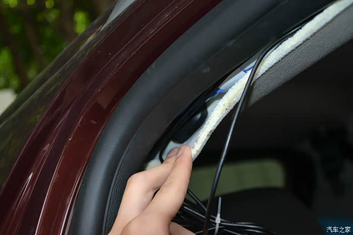

GPS天线走线,中立柱位置。
GPS接受天线放在后门侧后方,隐藏的也不错。

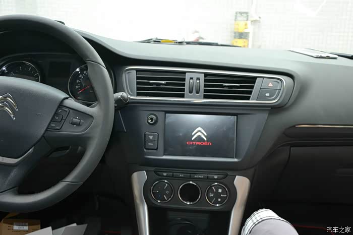

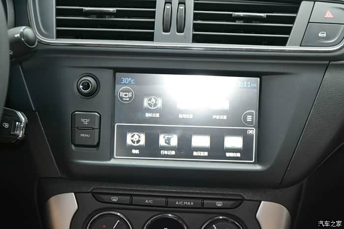

原车自带系统界面
长按方向盘上的List按键自动切换到模块系统界面

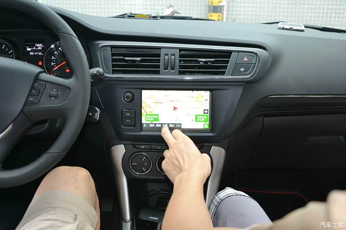

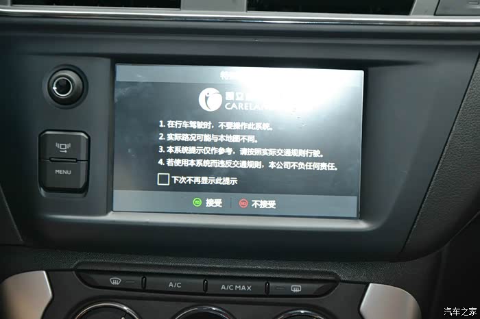

打开凯立德导航
搜索信号很快,定位精度也不错哦。

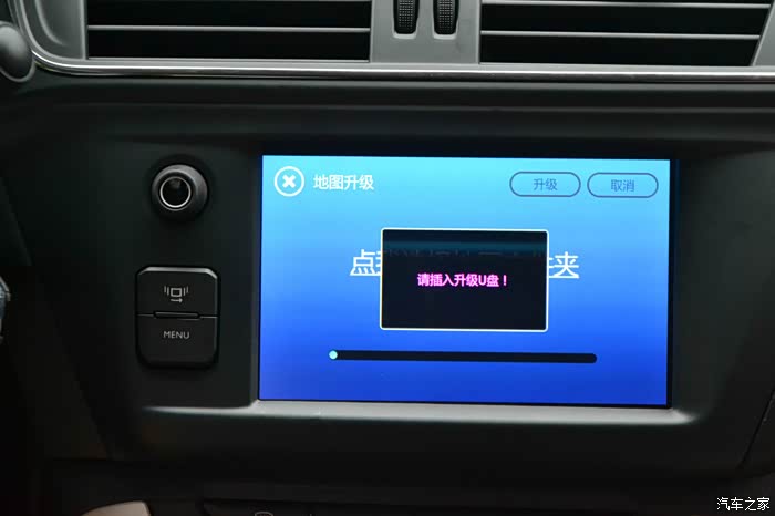

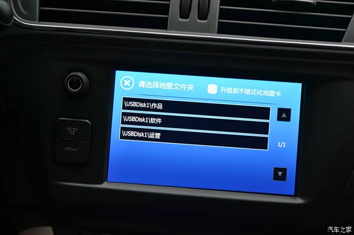

师傅教我地图升级方法
地图升级界面,实际地图已经为最新版,师傅只是给我演示了一遍。

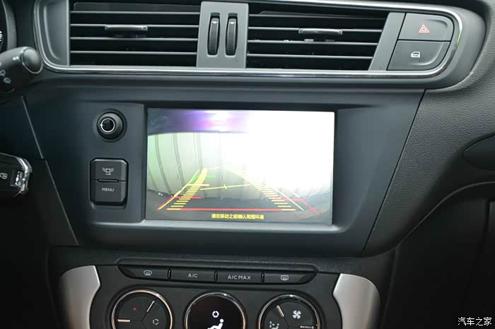

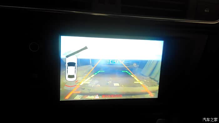

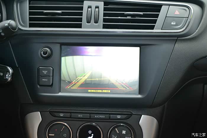

因为我之前装一体机的时候一起装了倒车影像,退一体机的时候摄像头和走线都没拆,这次就比较省事,直接将插头插到模块的转插口即可直接使用,倒车影像带标尺,反光为照相机闪光灯导致,实际显示还是比较清晰的。
转动方向盘还带有倒车轨迹,这个功能不错。(照相机闪光灯造成白光请再次忽略)
    至此大功告成,导航模块师傅塞在手套箱底下的口子里,隐藏的很好,固定的也很牢,不用担心会掉出来。出去溜了一圈,导航定位精度还是不错的。
