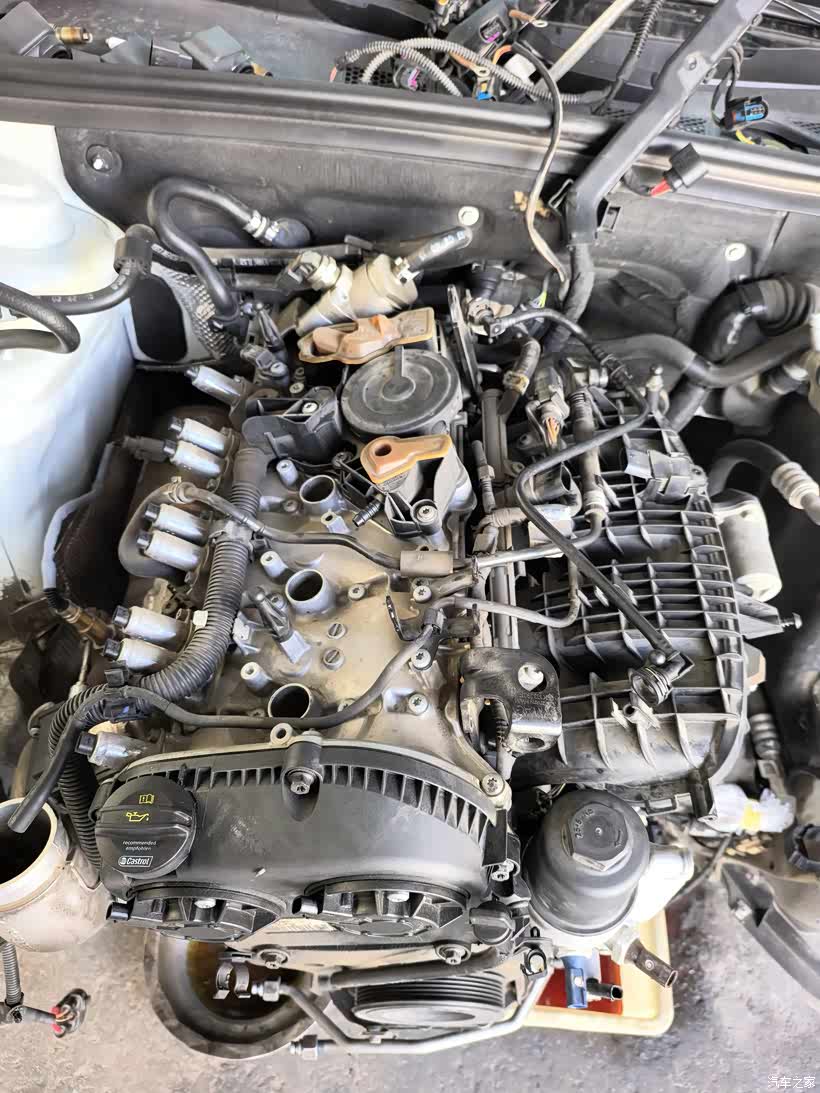

选他之前心里已经有了整备的预算,江湖上都知道EA888烧机油,可以没想到,这台烧的有点狠😀。经过两次测试,都是跑了700公里就提示需要添加1升机油,真是崩溃啊。
开到汽修厂,给出整改方案就是要大修,更换活塞,活塞环,节气门等。一开始心里预算也就五千块钱,没想到最后翻了翻。最后有费用清单,给后面入手的小伙伴做个避坑指南吧。

EA888露出庐山真面目
不停的拆,中间有些管路该换的一起换新

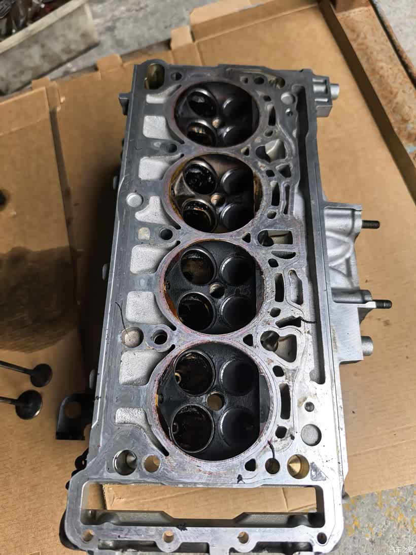

气门室积碳严重,这也是烧机油和油耗高的罪魁祸首
开始挖煤节奏
开始挖煤节奏

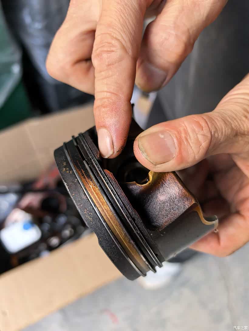

这一代的活塞和活塞环设计有缺陷,活塞环已被积碳糊死
