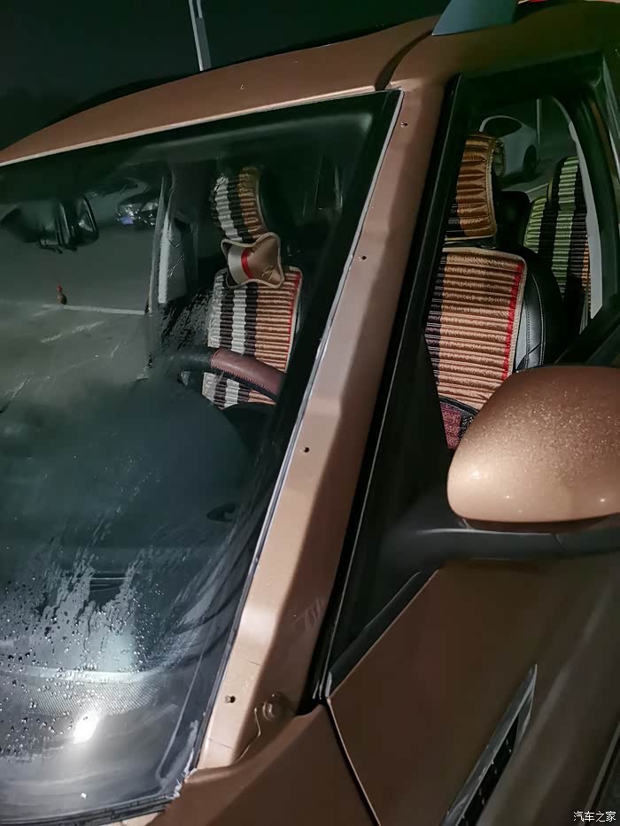

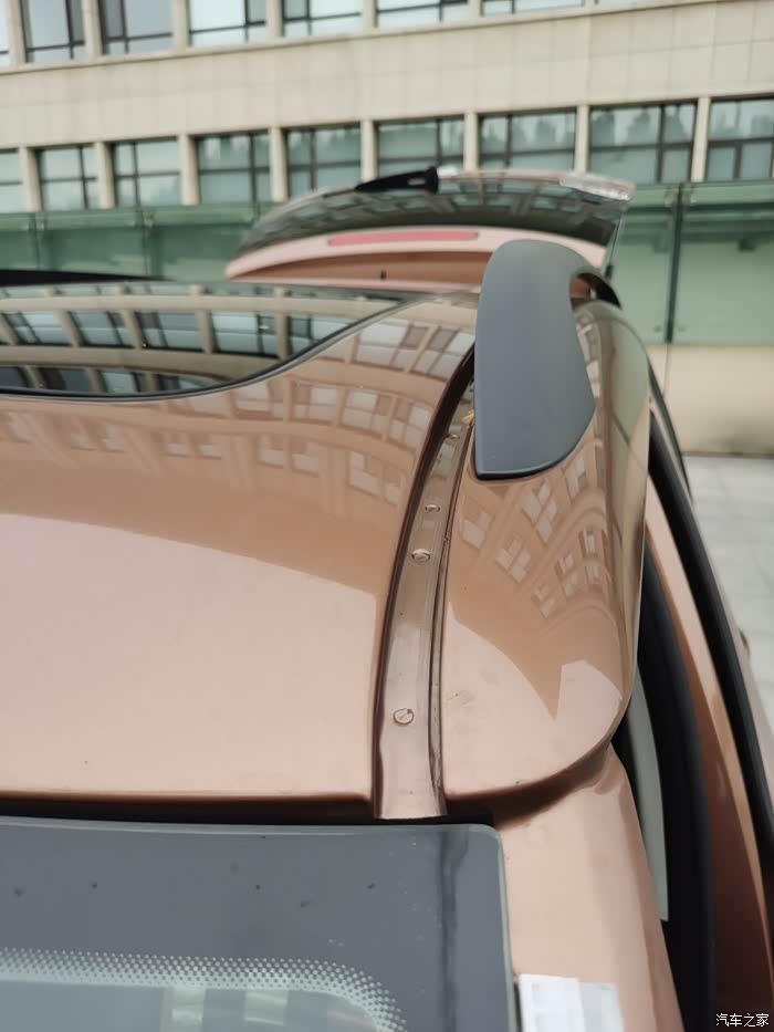

前期,在更换天窗排水管、维修后备箱漏水后,继续查找驾驶舱漏水问题。如果别的地方漏水可以引流,但是,驾驶舱的电线漏水比较担心了,关键是正好滴在左脚上,非常烦人,此处漏水涉及电路问题。当时怀疑:前挡风玻璃密封胶老化问题、防火墙问题、前仓雨刷出水口堵塞、天窗漏水、相关地方原密封胶问题等等。

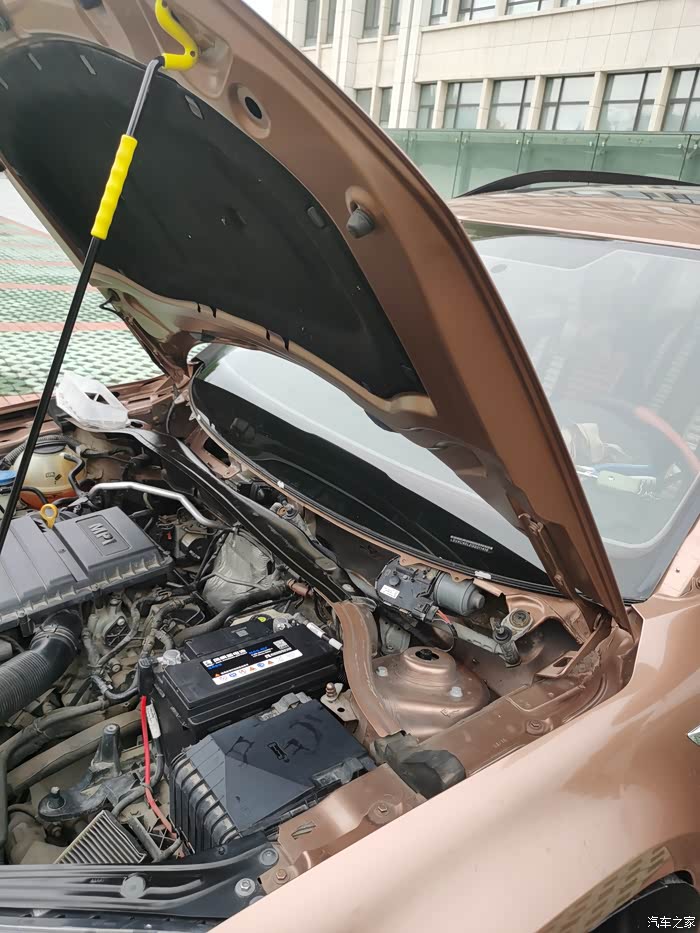

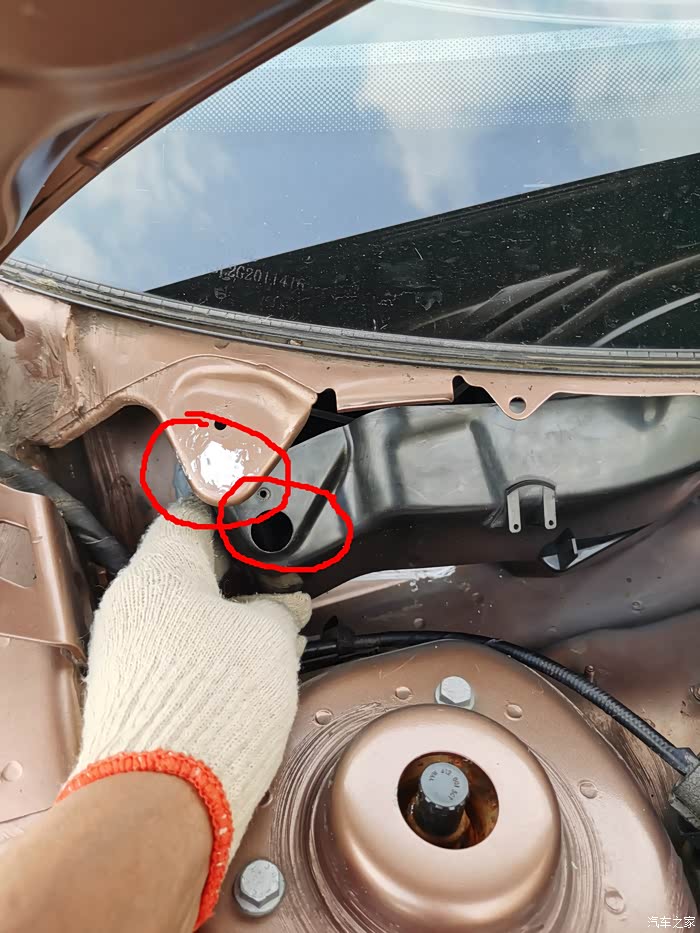

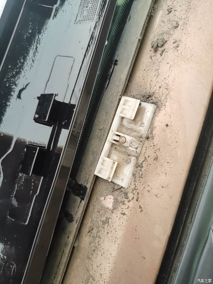

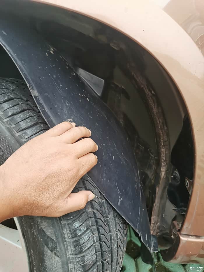

先后拆了,前挡两侧的护板、前仓雨刷挡板、空调进气口、车轮护板、车顶装饰条、电瓶、清理出水口等等,回装,经过无数次的试水、下雨查看,还是漏水!

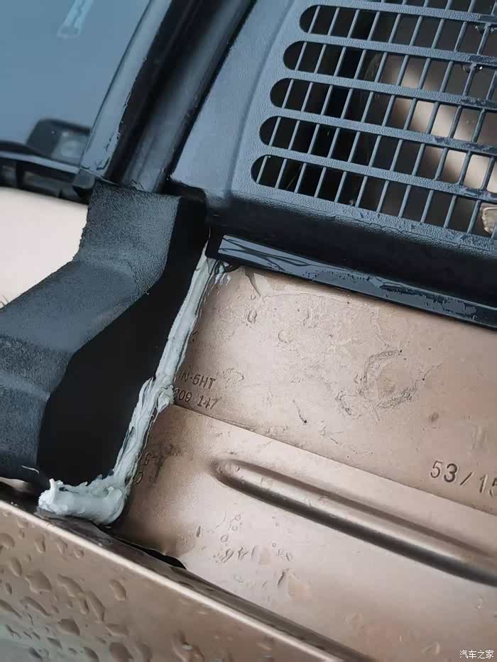

再拆,并对前挡风玻璃两侧、空调进气口、出水口、及涉及的螺丝、缝隙等全部打了密封胶,回装,经过数次的试水、下雨查看,还是漏水!!!

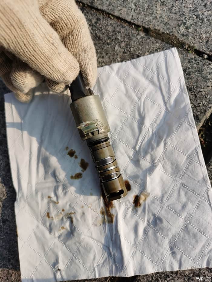

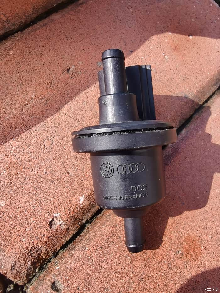

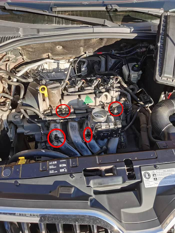

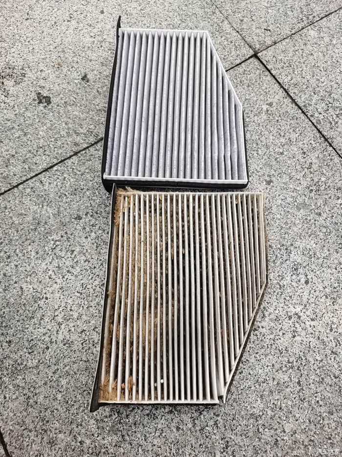

期间,为调节紧固的思路,对相关的电磁阀进行清理、更换空气滤芯、内空调滤芯。也请教过汽修厂的老师。

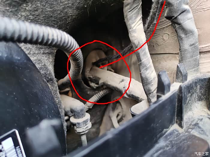

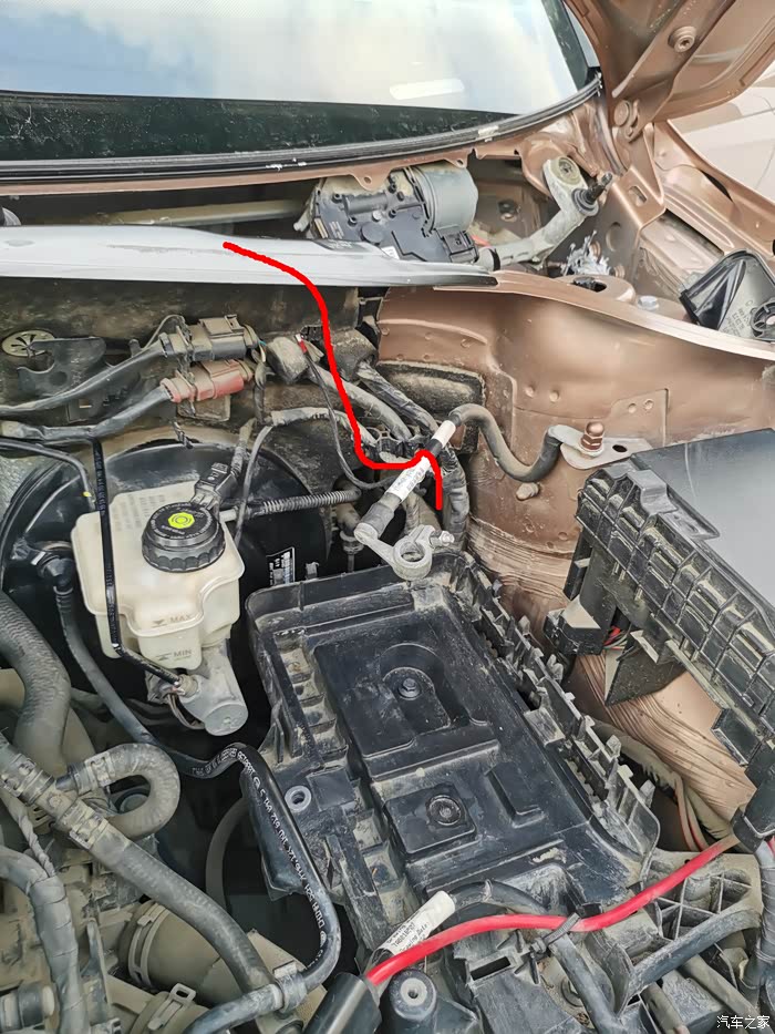

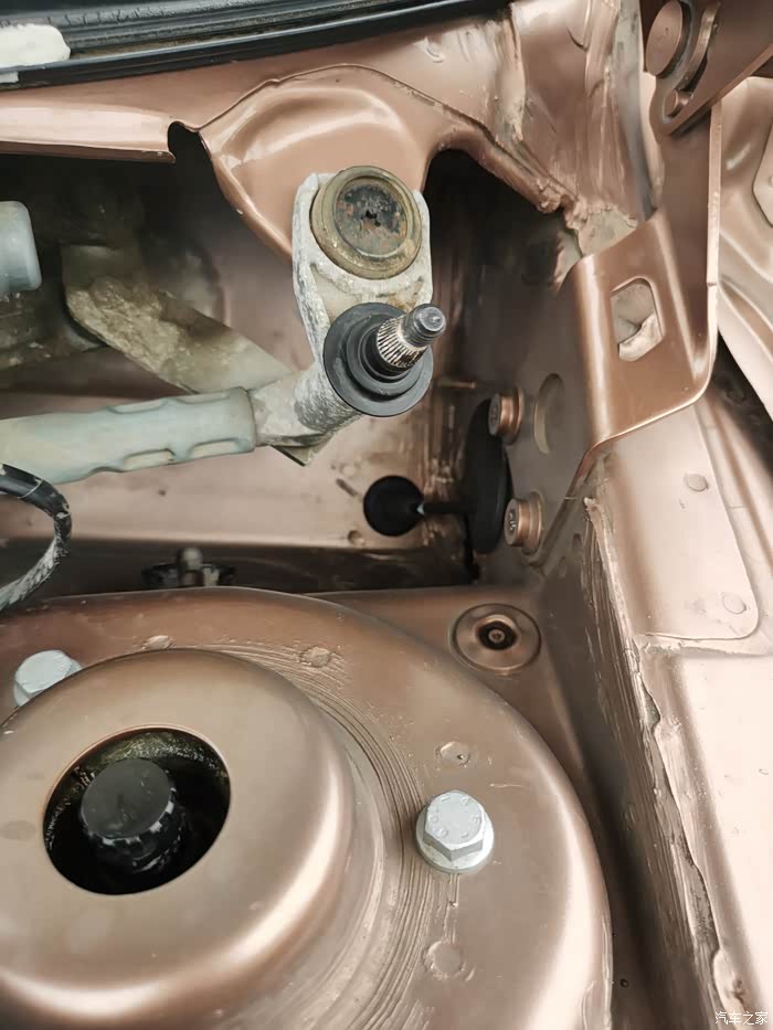

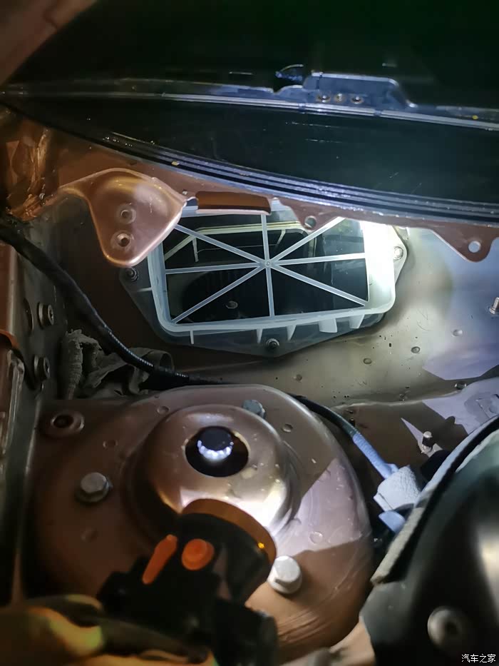

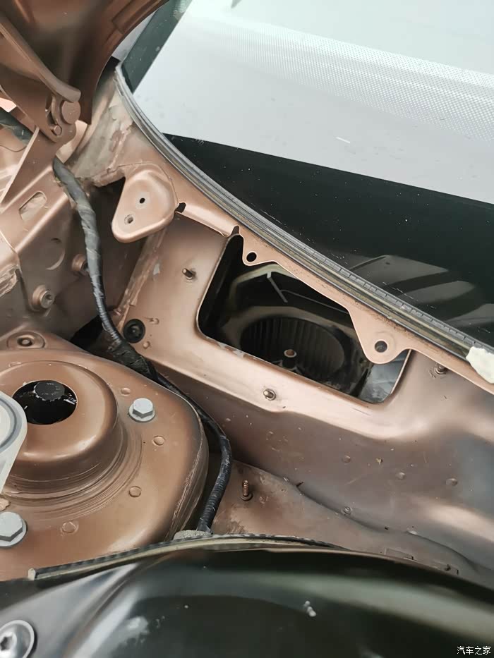

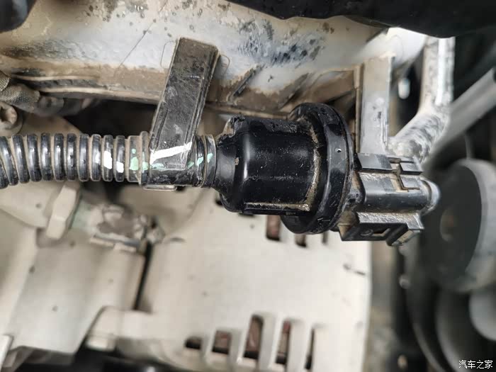

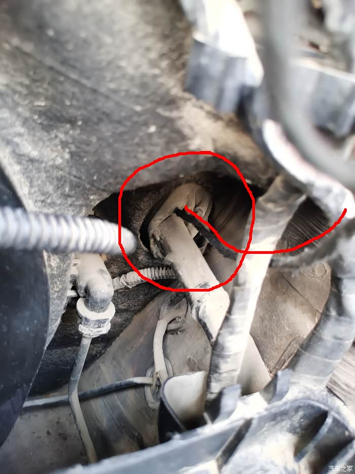

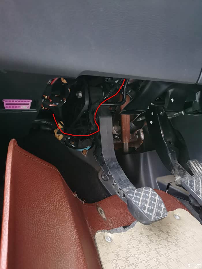

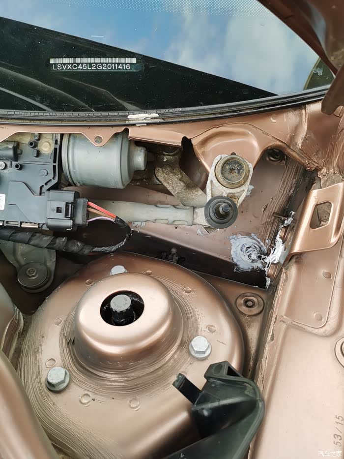

再拆,就差拆中控台了。一天中午请同事帮我从另一个角度和思维看看,当他在驾驶舱动那根电线时,我在前仓发现也在动,顺着看电线是从雨刷电机处走进驾驶室的,明确漏点!!!
原因:该电线外面包裹绝缘胶布,水顺着绝缘胶布里面,毫无波折的流到了驾驶室的。关键是无数次的排查,前仓未见漏水啊。
处理:电线外面再次包裹绝缘胶带、打胶;对电线进行弯曲;在进防火墙的密封口处打胶。

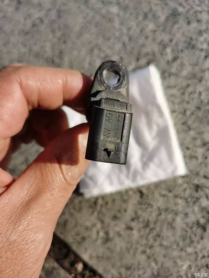

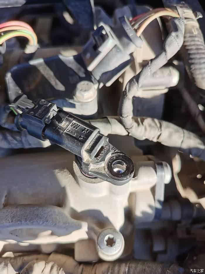

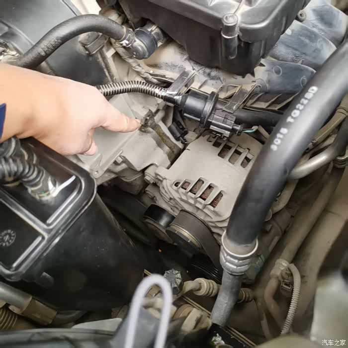

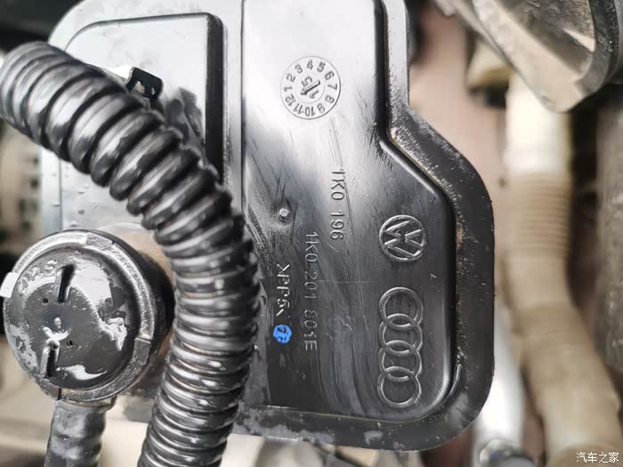

碳罐电磁阀
碳罐
国庆,安装电灯
清理碳罐电磁阀

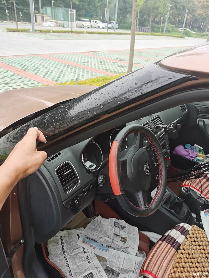

拆卸饰板
就是此处电线滴水

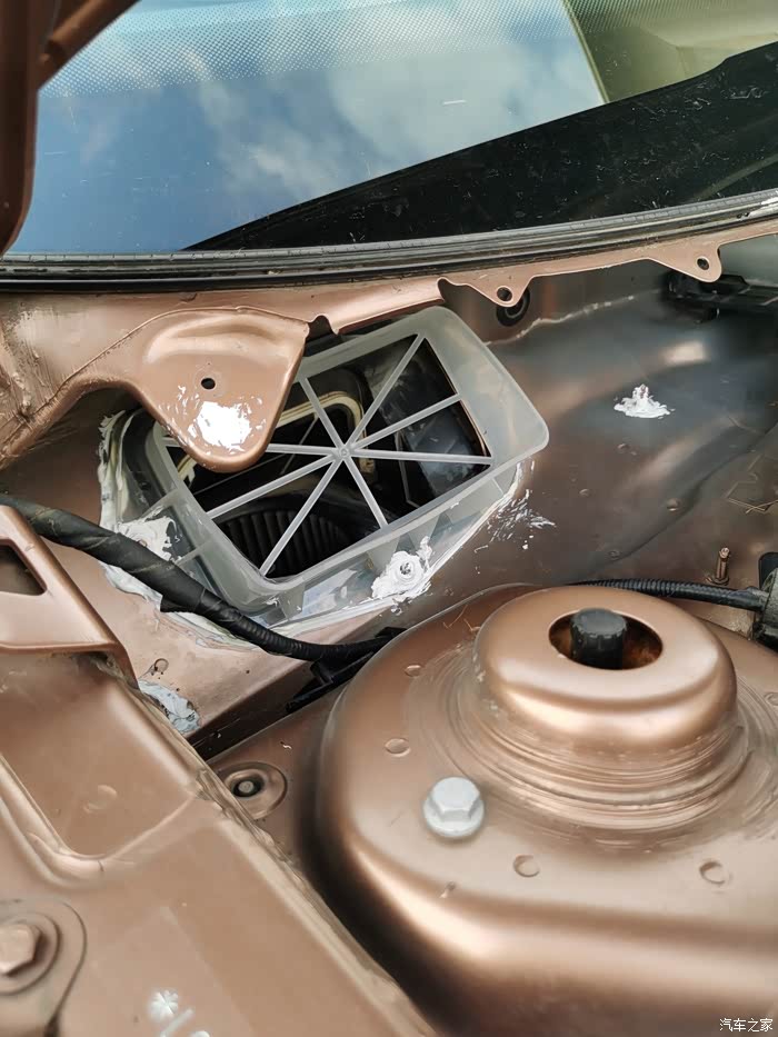

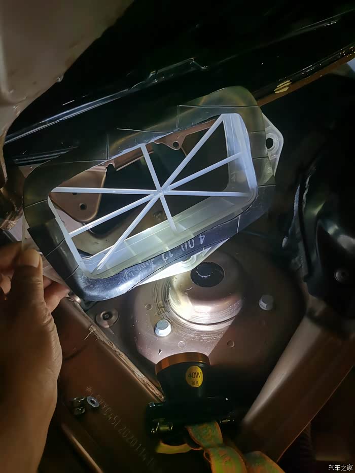

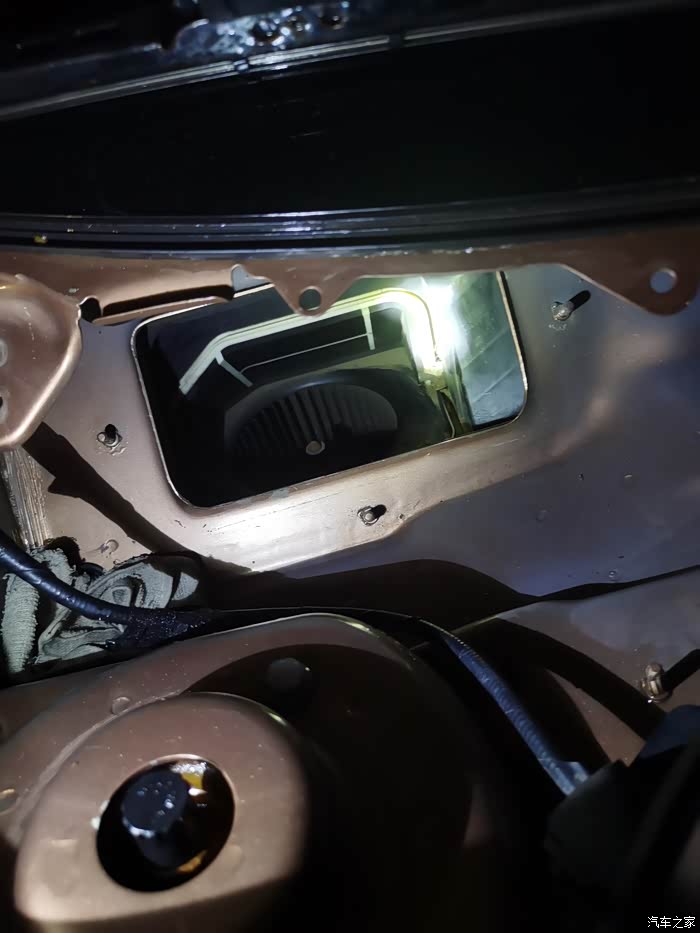

防止空调进气口漏水,再加个胶垫

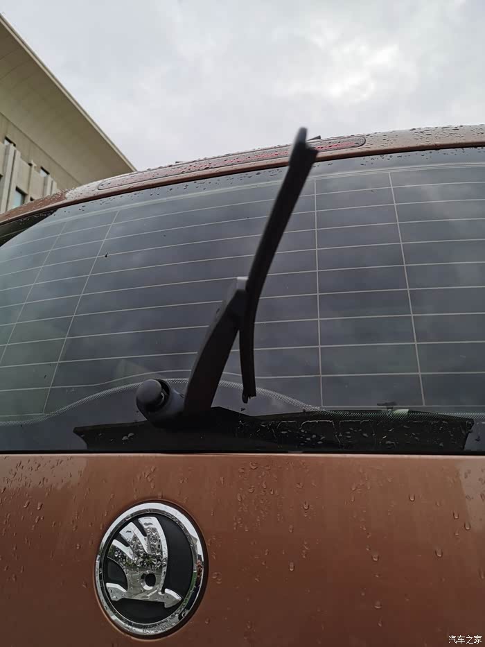

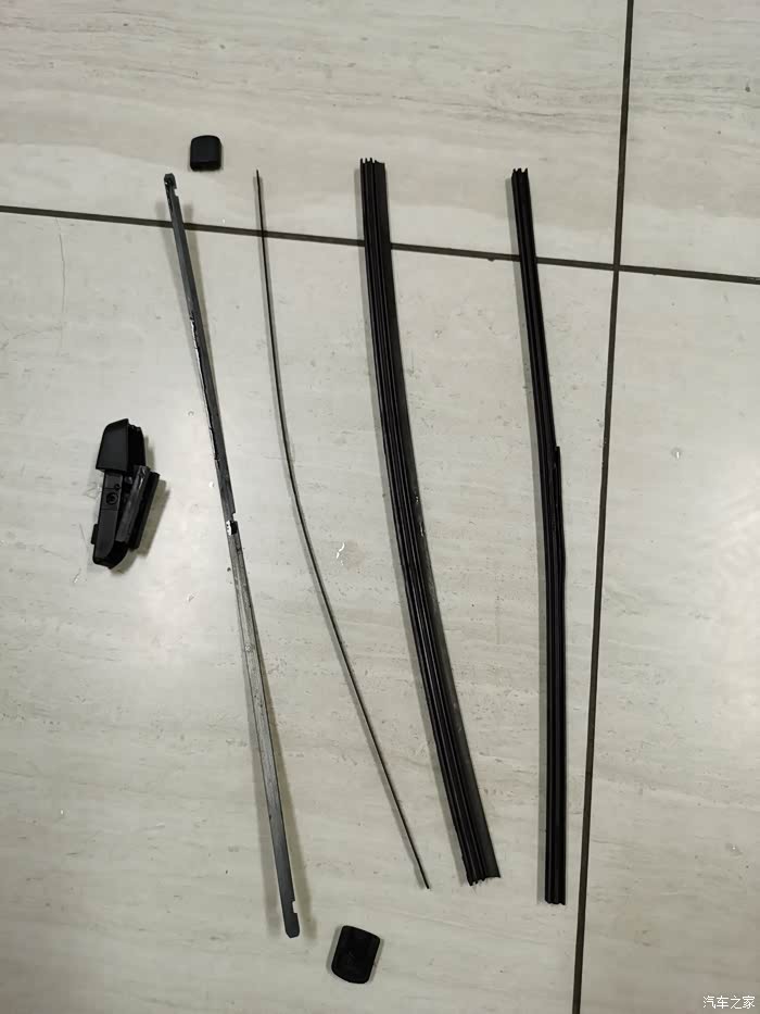

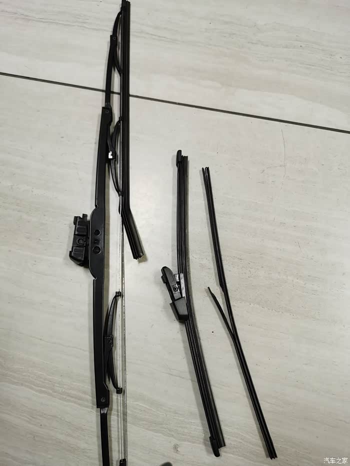

只购买前雨刮器,后雨刷胶条坏了,用旧的更换胶条,完美。

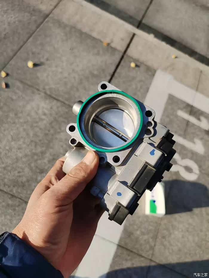

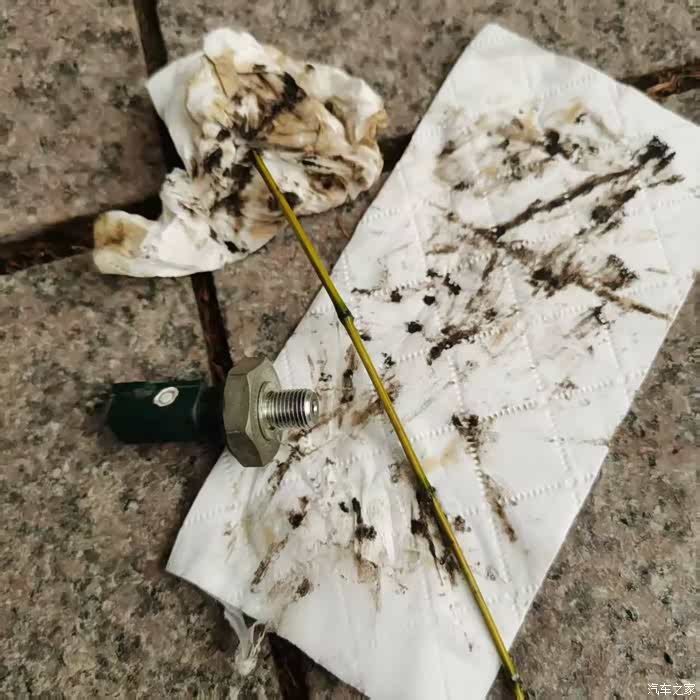

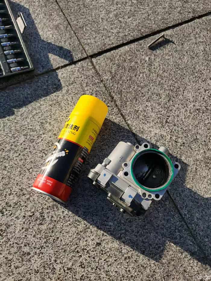

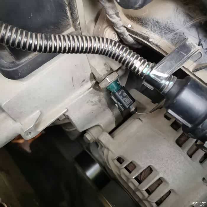

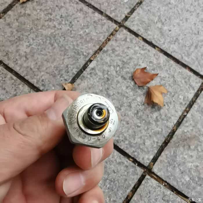

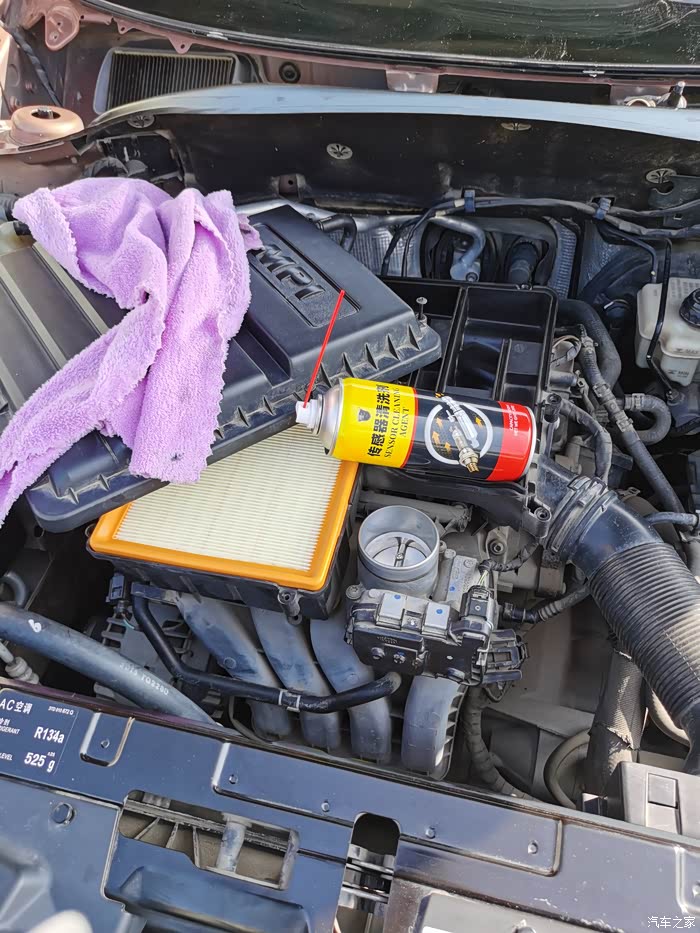

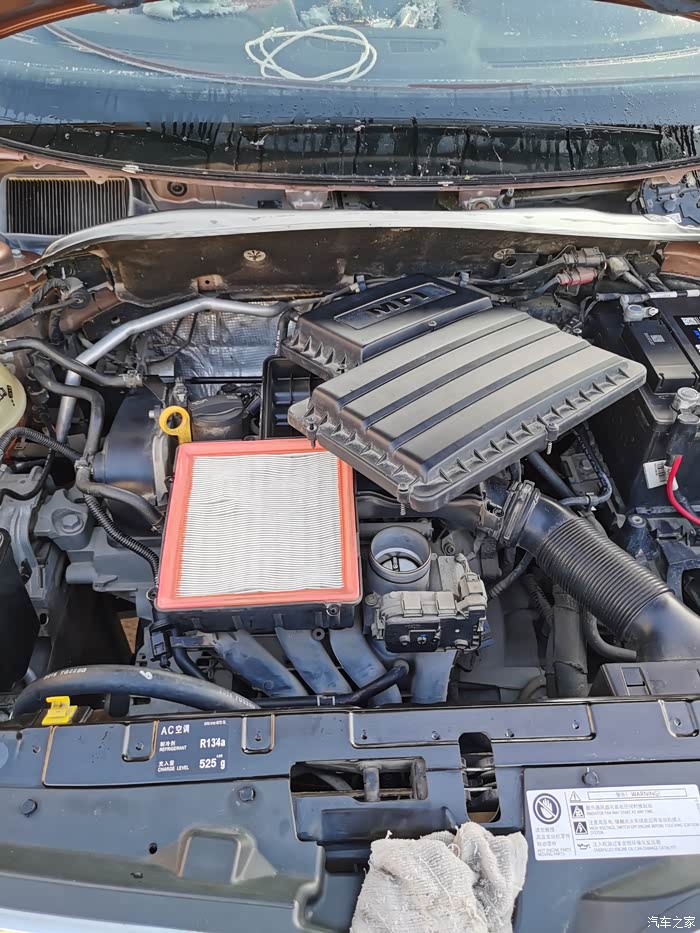

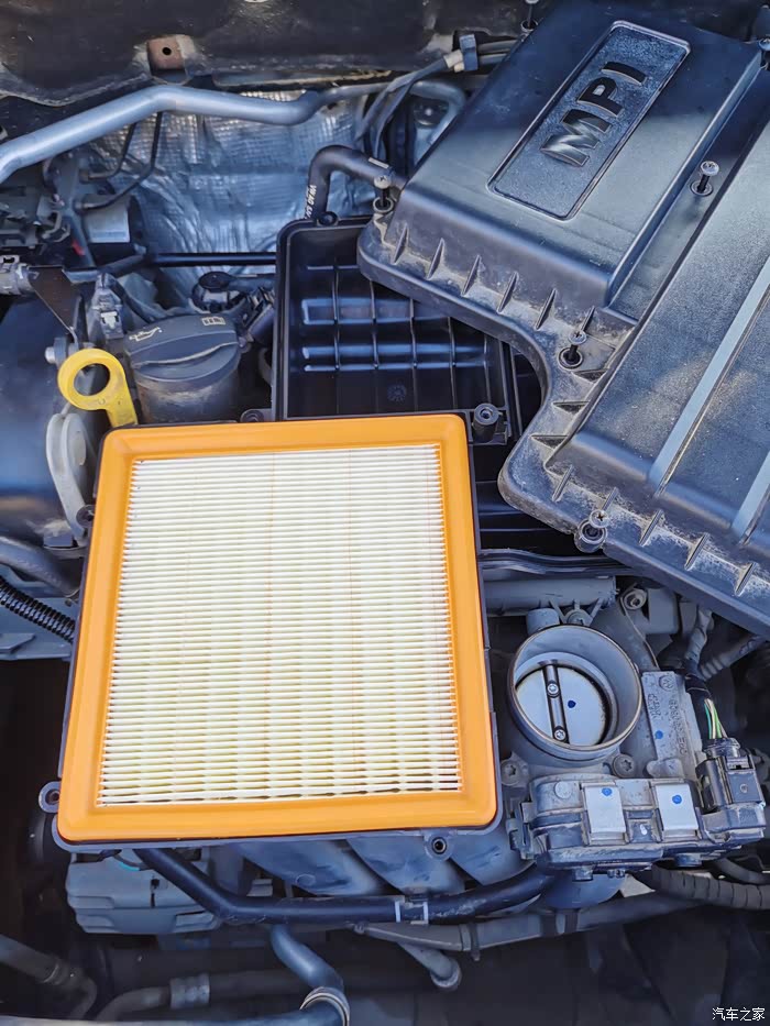

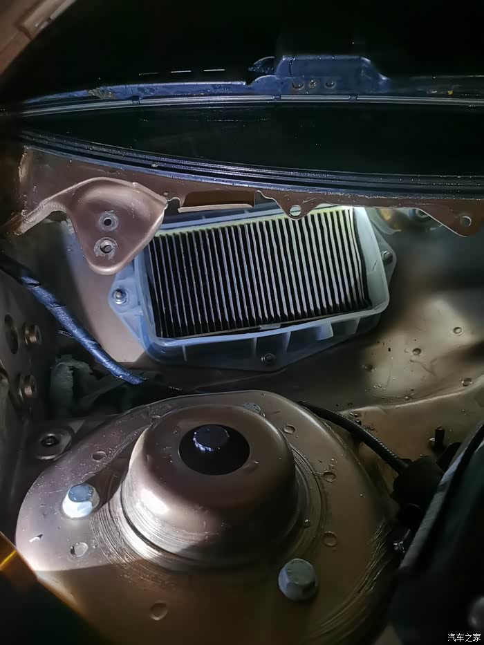

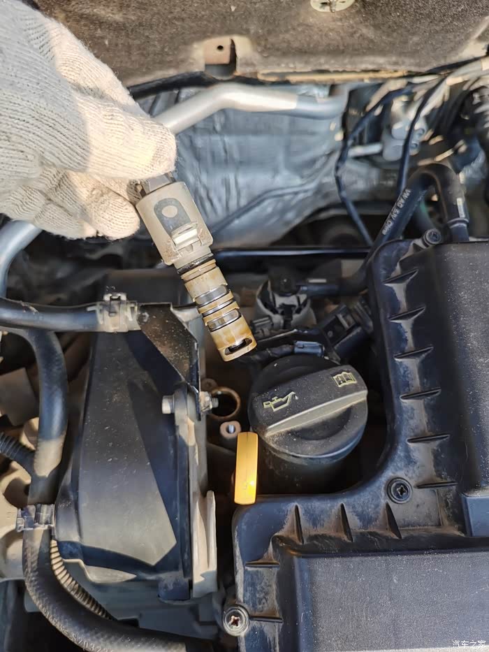

更换空气滤芯、空调滤芯和清洗节气门的同时,顺便再清洗机油压力电磁阀

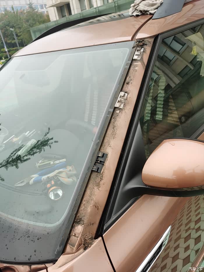

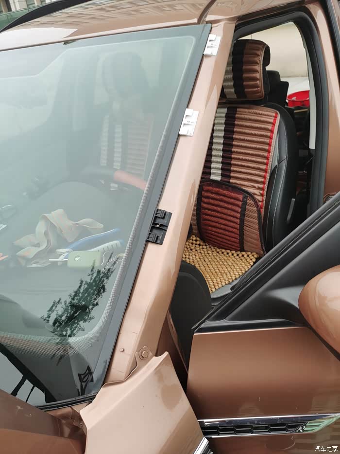

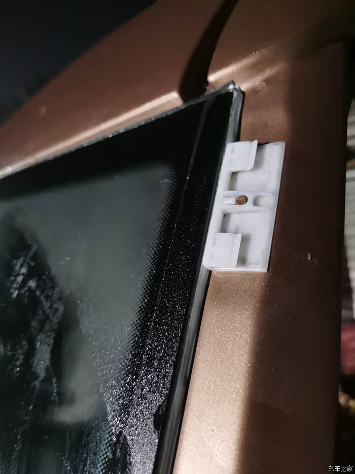

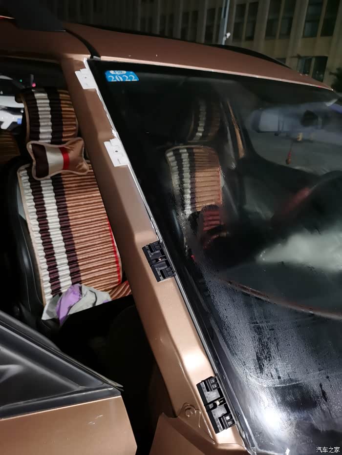

前挡打胶
能打胶的全部打胶了
就是这根电线
一路顺着
打胶并对电线进行弯曲
电线从防火墙进驾驶室的密封圈
此处有个大孔,建议密封
再清理一个电磁阀

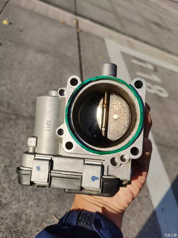

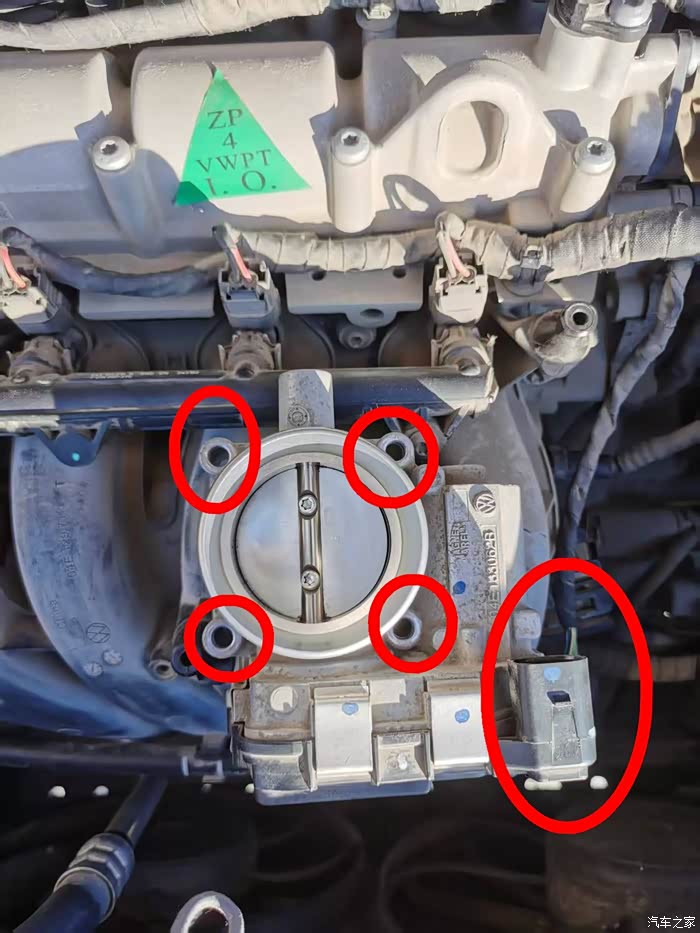

全拆,清理节气门
节气门的4个螺丝

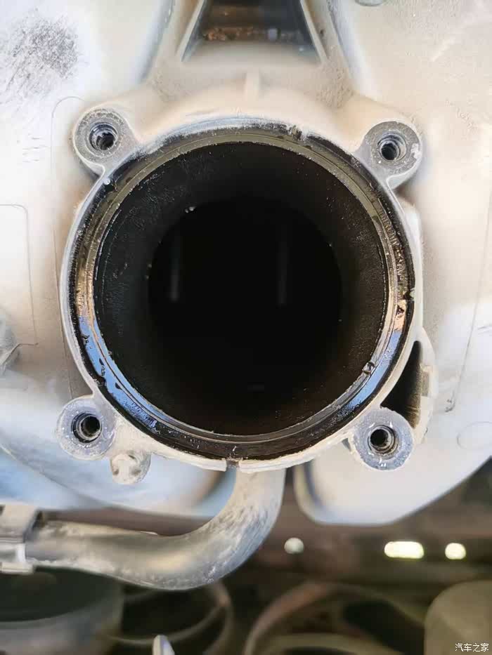

拆空气滤芯盒子的4个卡口位置
清理空气流量计
