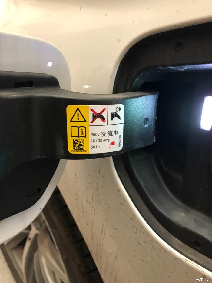

goliuli 2018/06/17 09:23:30 发表在 8楼
车支持32a吗?
A南京恒信亮亮 2018/06/18 07:48:30 发表在 9楼
当然啦,你打开充电的盖板,就能看到
goliuli 2018/06/18 21:57:57 发表在 10楼
盖板里面就是充电插座 没有其他呀
A南京恒信亮亮 2018/06/20 17:49:17 发表在 12楼
基础版的充电桩不支持32A,加强版的大水滴才支持32A,说明书通用的
