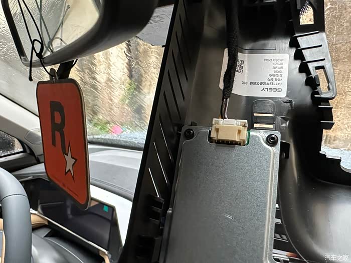

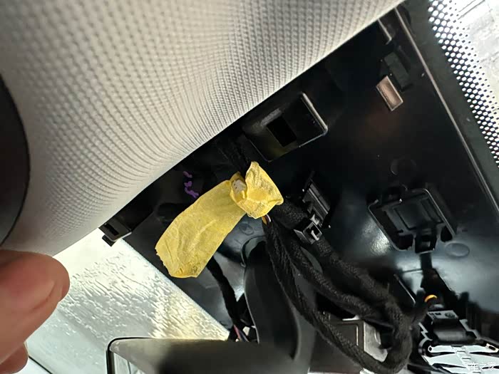

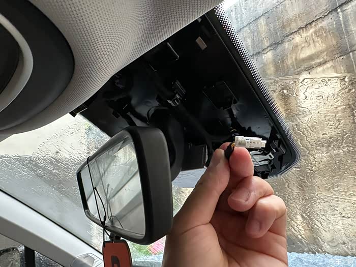

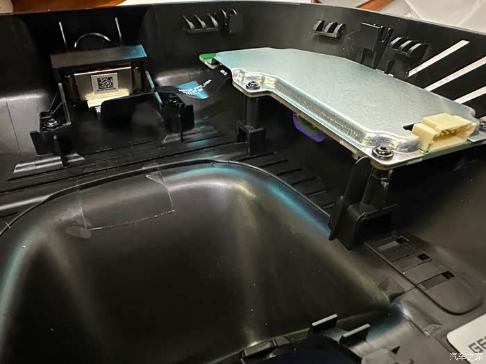

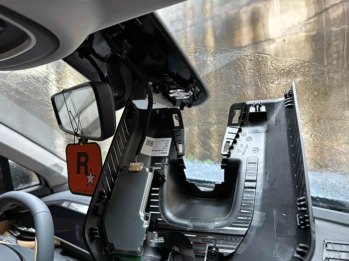

      天青色等烟雨,而我在找翘板。最近天天下雨,贴屏幕膜、手把膜什么的也整不了,还好行车记录仪安装比较简单。说明书上有完整的安装方法和步骤,完全可以自己安装,小白也可以。提前将内存卡插入行车记录仪,免得记录仪安装在前挡玻璃之后不方便,注意正反面,听到咔哒一声,就好了。将翘板插入顶棚与塑料件的间隙,向下用力一扯,取下小盖板,撬开塑料件边缘,将卡扣全部分离,取下盖板,找到粘连在线束上的原厂备用插头,
    注意是米黄色胶带缠住的哦,可用刀片划开也可以动手解开,将插头插入行车记录仪插座,注意对准孔位,将行车记录仪盖板对准孔位,用力向上按压,注意四周都要按压一遍,使其紧密结合在前挡玻璃上面,盖上小盖板,这就安装完成啦,是不是很简单,注意孔位要对齐,不然就要像我一样多拆装几次小盖板了。

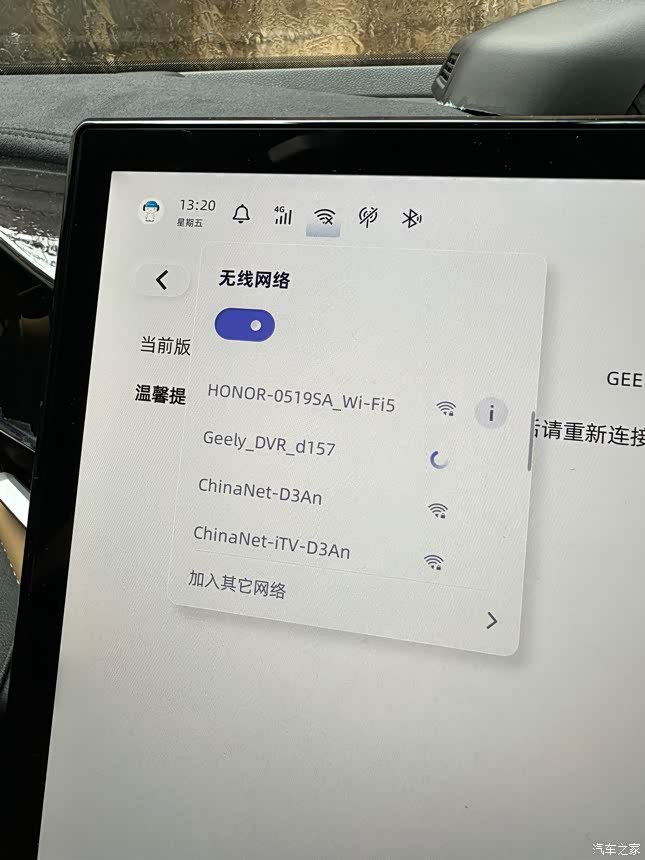

    启动车辆,打开车机WIFI,找到记录仪热点,输入初始密码,打开记录精灵,显示正在连接,等待2~3秒,就能看到车机上面显示的记录仪画面啦。

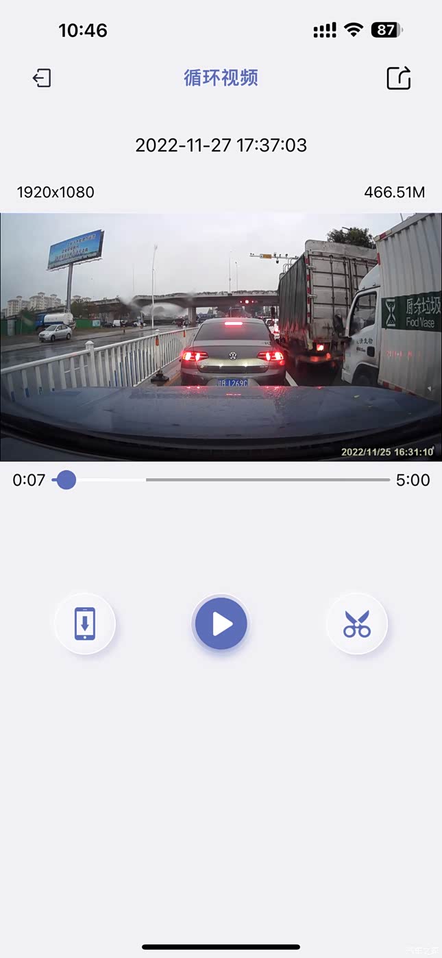

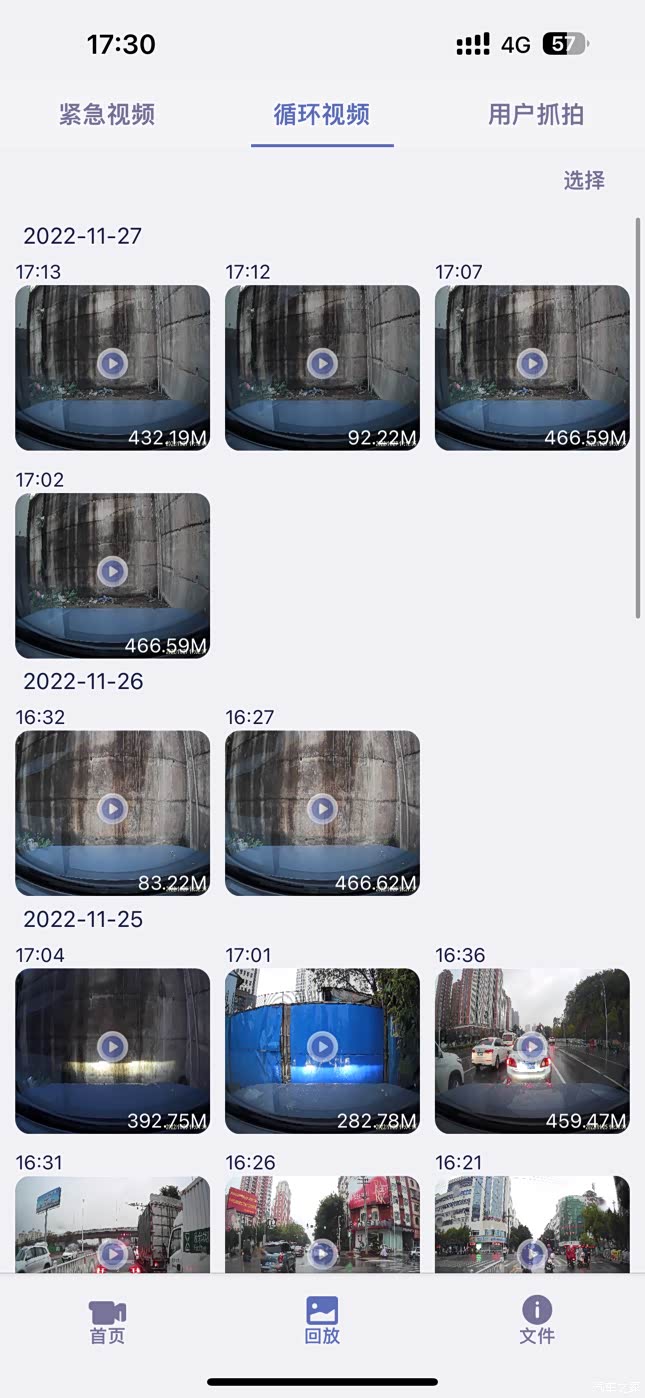

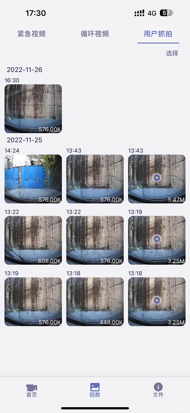

    同时观察到内存卡外侧开始闪烁绿灯,代表行车记录仪正常运行,APP界面有点击抓拍,手动录制,录音按钮,操作十分简便,逻辑清楚。设置界面可以分别设置:震动灵敏度,默认是中等。停车监控开关,当你锁车时,检测到异常震动,记录仪会自动记录30秒画面,给你留下充分证据,做你的安全卫士。手机APP上操作逻辑基本相同,安卓需要在百度应用商店下载记录精灵,苹果直接在应用商店搜索记录精灵即可。

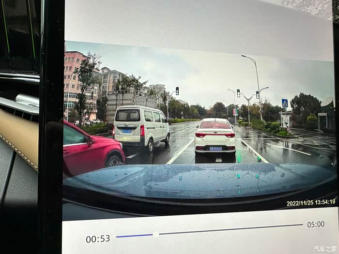

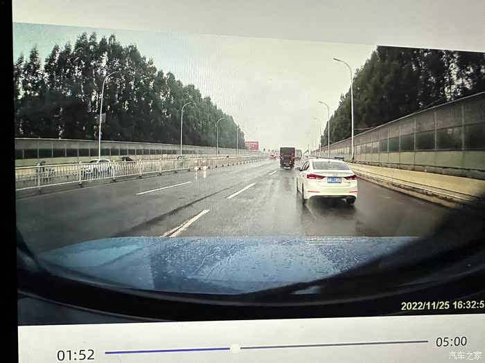

       安装完成之后,便开车出去溜了一圈,回来之后,查看记录仪拍摄画面,大概是5分钟一个短视频,无论是视频还是抓拍,均能十分清晰看到对方车牌,在视频中也能够感受到120度广角镜头,所带来的全面视野,对于前车及其左右车道行驶的汽车均可以完全捕捉,对于个人安全驾驶,起到了锦上添花的作用。
在夜间,记录仪画面也是同样清晰,对于前车车身贴花、车牌等细节的捕捉也是完全够用。
有次老婆开我车去洗车,记录仪感应到了高压水枪带来的异常震动,自动录制了30秒视频,登录APP查看,原来只是在洗车呀。
