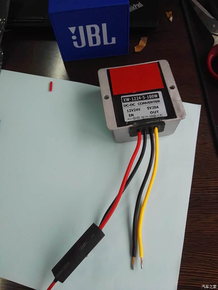

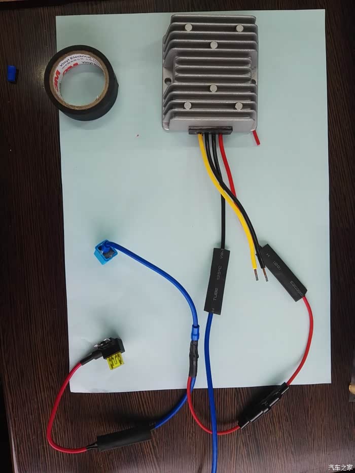

某宝货,工业级别的,55块钱包邮的。主要是看中这个输出的稳定性,纹波系数和功耗等,以及它的工业级别。不要拿点烟器插头那种简单的降压插头来和这个比较,这个不需要插拔,减少了爆保险丝的危险。

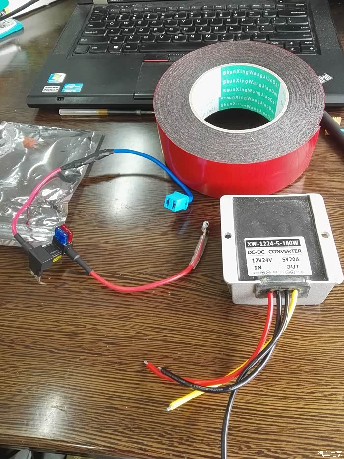

降压模块详细参数规格。

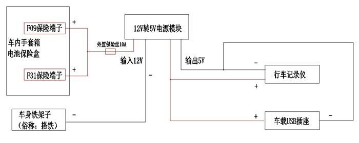

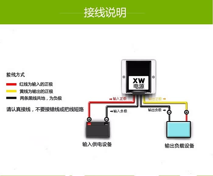

卖家提供的接线图
我不是来打广告的,所以把铭牌抹掉了。

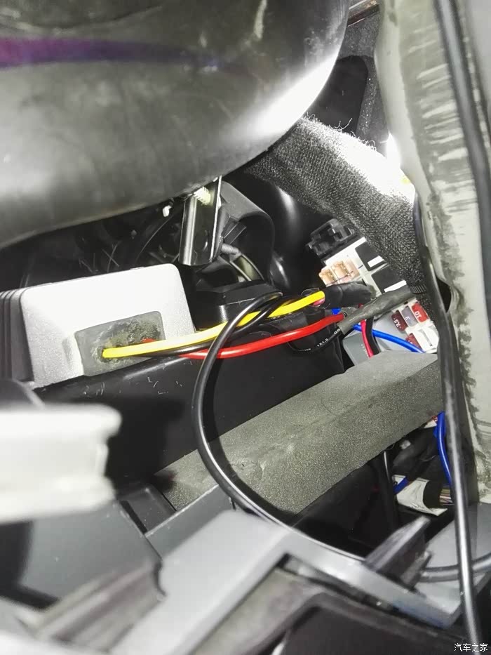

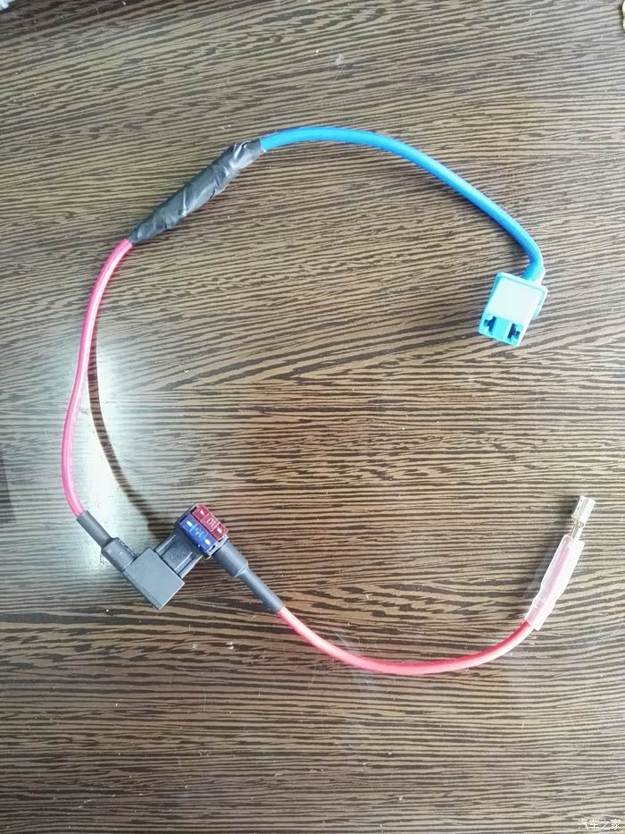

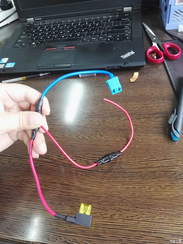

在F09和F31保险插头之间插入接线,都是12V正极,所以直接接个引出线来就OK。

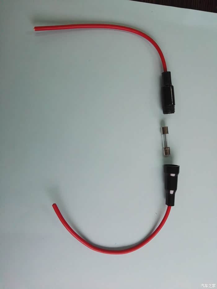

做好的保险盒取电线,也就是升级版的翼博点烟器熄火断电线。呵呵,可以这么说吧?在引出线顺手加个玻璃保险管子,就是图中红线黑色的那个管子,可以拧开的。
拧开可以看到里面黑色的玻璃管保险丝。还是多点保险丝比较安全,万一电流过大,或者正极短路,能够第一时间切除故障。没办法,用电安全第一,现在都强调安全红线意识,我是牢记在心的。
玻璃保险丝,某宝也很多的,当然也可以使用原车那种插片保险丝,不过我没那种底座,所以就用这个凑合了。

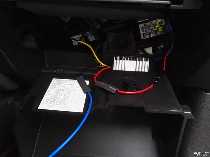

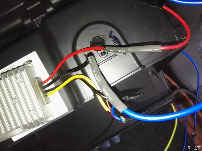

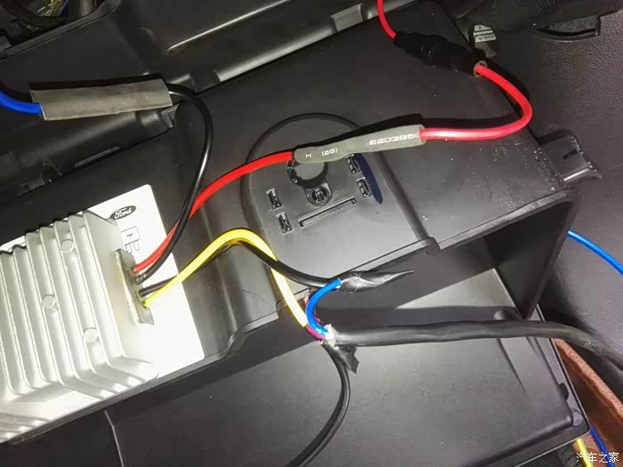

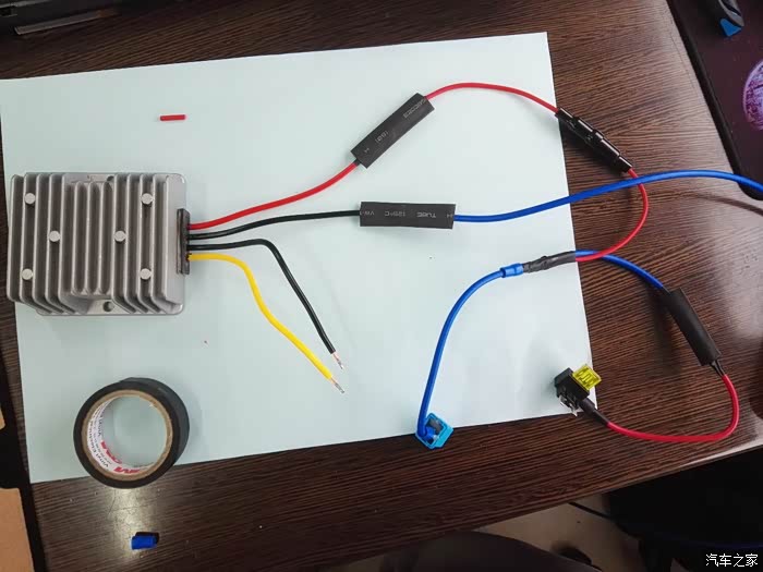

把玻璃保险丝的红色引出线与降压模块的正极输入对接,也就是红色线。
第一根红色:接车内电池12V的正极回路;
第二根黑色:接车内电池12V的负极,也就是车身搭铁接线。
第三根黑色:接进行车记录仪等电器的负极。
第四根黄色:接进行车记录仪等电器的正极。
接好的图。不需要太长的线,不然线长了不好整理,但是也不能太短,大约总长度40到50厘米比较合适。
然后用绝缘胶布缠好接头处,再用热缩管处理,这样更安全。如果有快速接线插头的话就好了,方便接线。

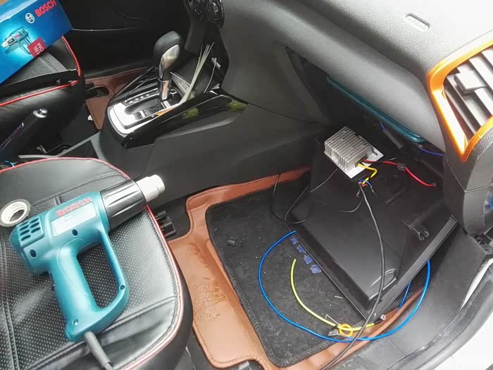

弄好后,拉开车副驾驶室手套箱,具体方法:把手套箱打开,然后把箱子两边框用力往中间挤,记住要使出吃奶的劲,同时往座位方向拉,就出来了。

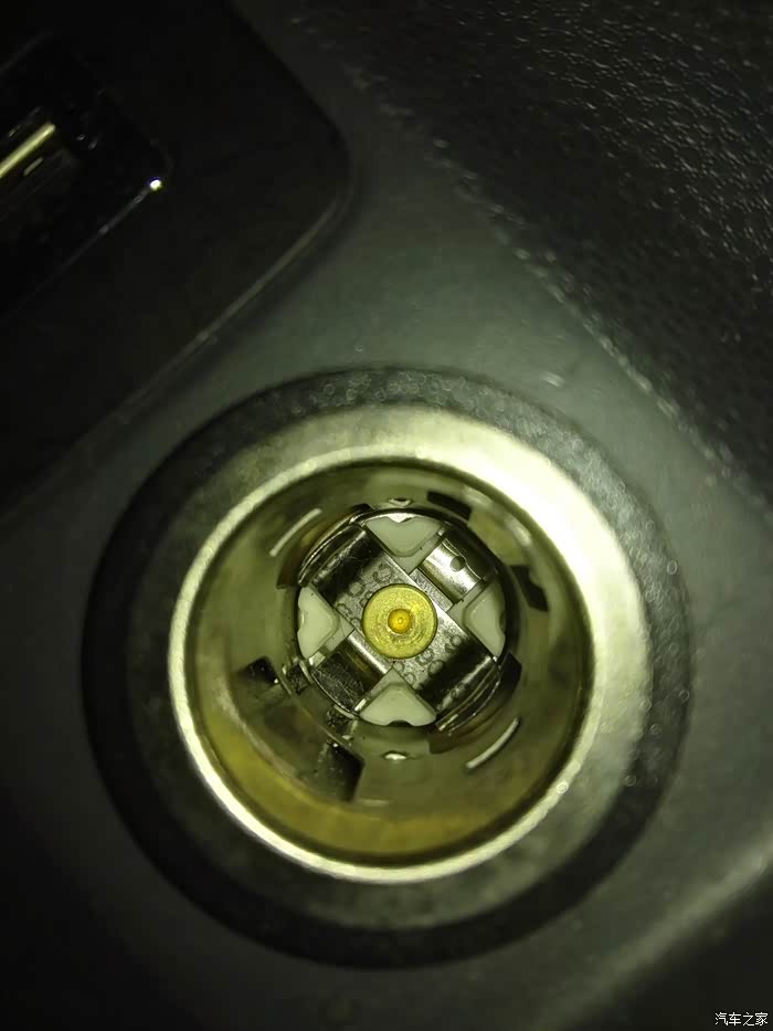

原车点烟器插口,我发现这个很容易短路。小孩子经常吃东西掉里面去的。

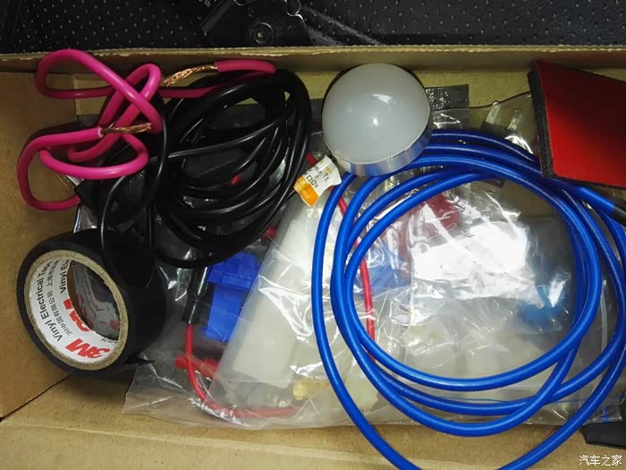

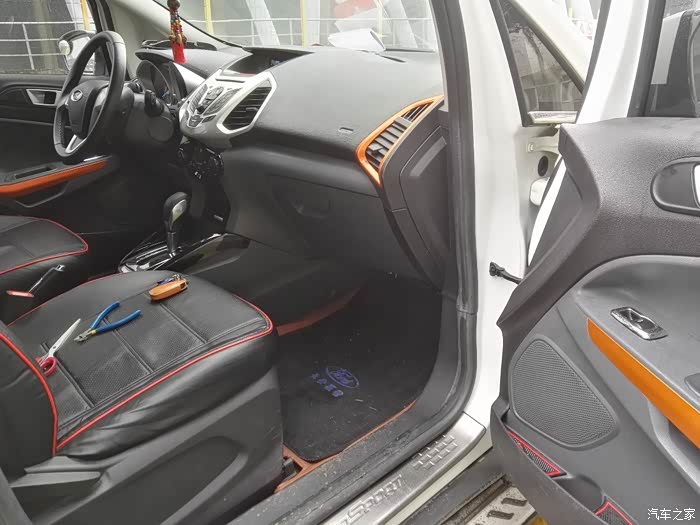

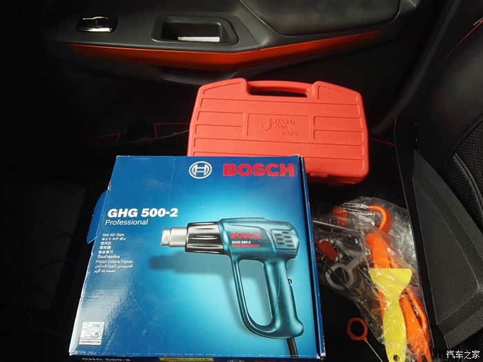

准备的工具

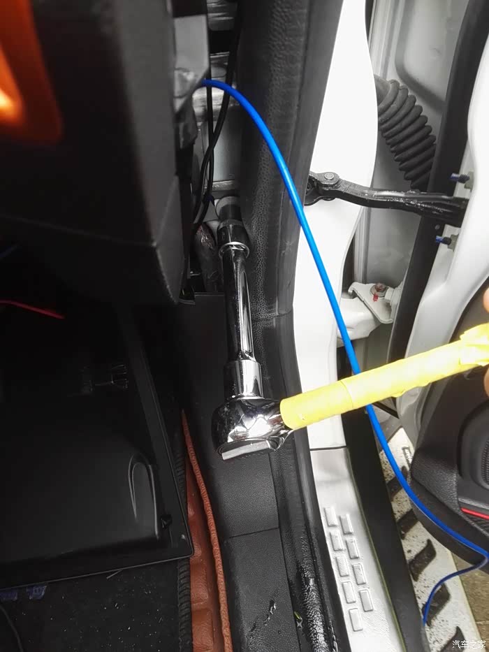

1、套筒,用来拆车架子螺丝,搭铁取负极用。
2、热风枪,吹热缩管,做绝缘处理。
3、塑料翘板,拆副驾驶台侧面的板子用。

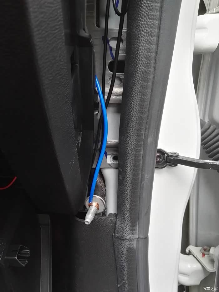

拆搭铁取负极的螺丝,就在副驾驶门框上。
把负极的铜线缠绕好,记得要顺着拧紧螺杆的方向缠绕,不然拧螺杆的时候会拧松铜线。
接记录仪通电试试,一切正常。继续

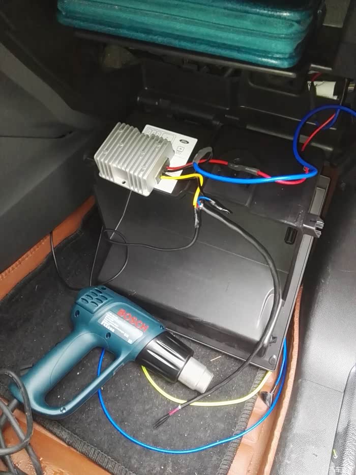

拉个交流220V电源,用热风枪吹热缩管。其实这个热缩管可以忽略的,胶布缠好一样的。有蛇形管更好
预留了一组5V的线头,粗点黑色的那根,留着下次接USB充电母口。继续吹吹
吹好后的接线

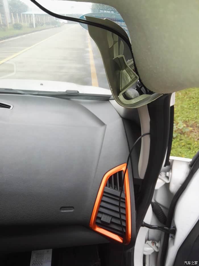

记录仪的插头,开始走线,从A柱接上后视镜。

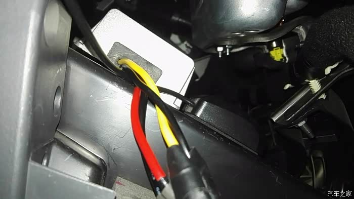

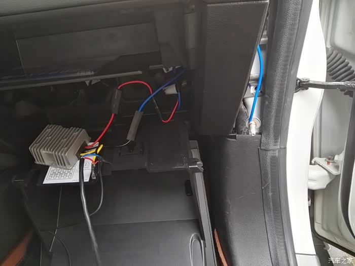

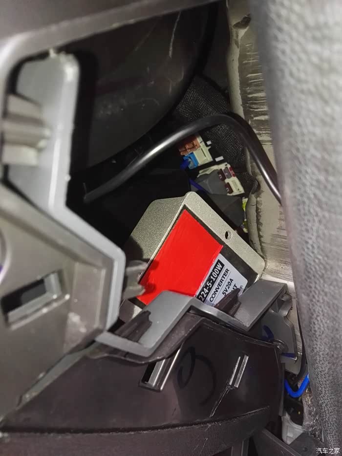

用3M双面胶固定好模块
固定好的电源模块,旁边是原来导航的GPS模块,黑色的那个。
调整好位置,3M固定好的很。
继续走线,到后视镜记录仪。

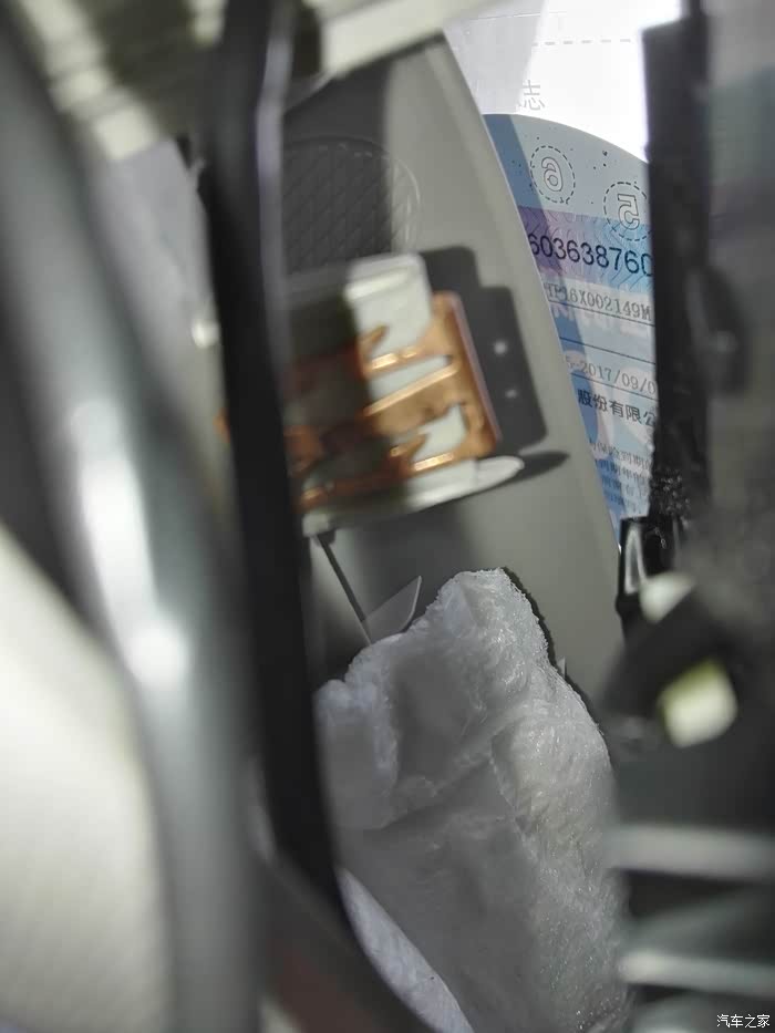

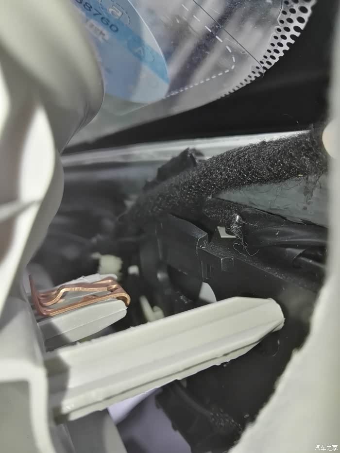

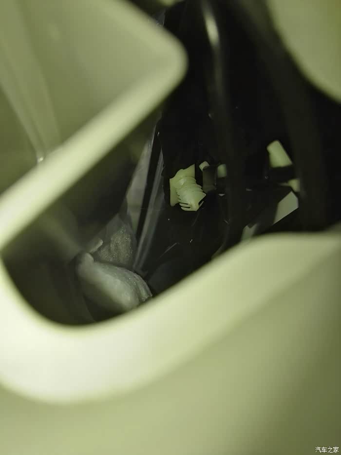

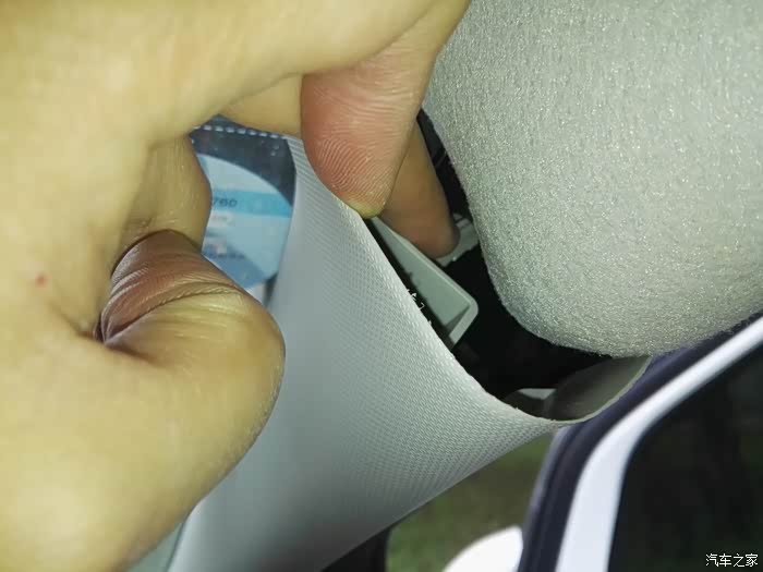

这个柱子的内衬拉开后,回装的时候要用手指按住那个塑料卡子,不然不好回装。
侧面的安全气帘都漏出来了
就是这个塑料插销,固定A柱内衬板的。

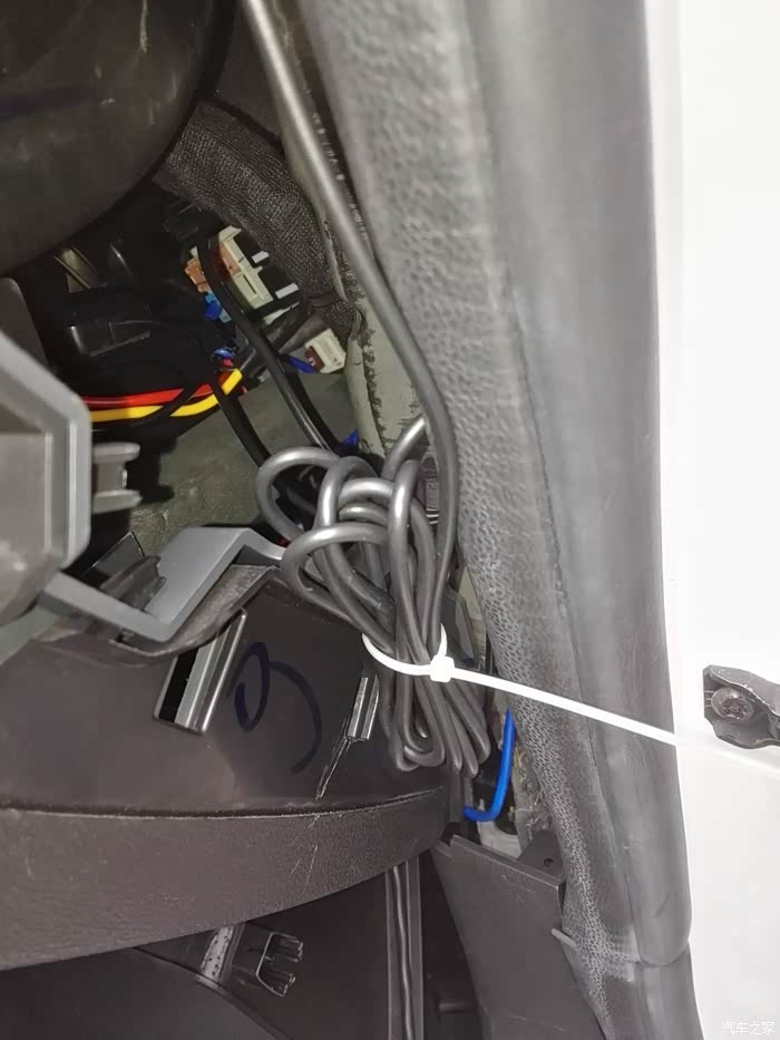

扎带固定好多余的记录仪电源线,原来是3米5长的线,现在不需要那么长了。

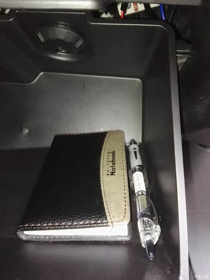

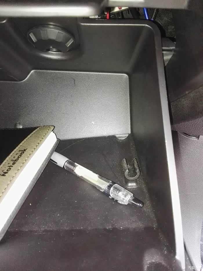

手套箱居然还有固定笔的位置,一个软软的U型卡扣
放杂物
