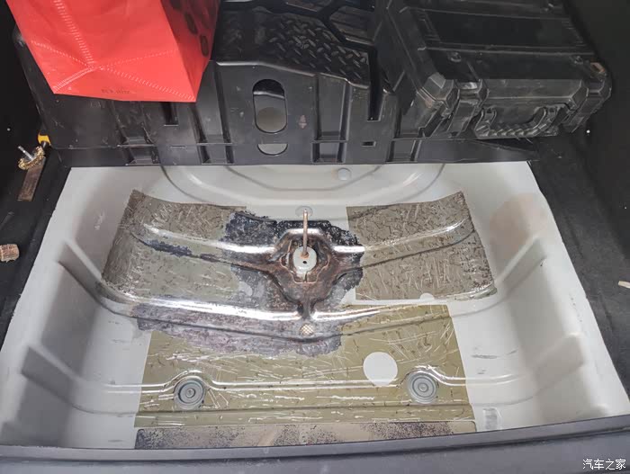

当初买车的时候就知道后面进水积水过,备胎槽中间有一块5-6厘米直径的漆面起皮生锈,感觉是小问题。

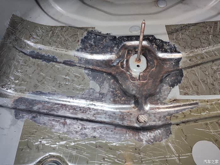

回来整理备胎,用指甲抠了下,好家伙,油漆底下都是锈,不仅如此,连原厂沥青止震板底下也是白色氧化
干脆一不做二不休,全部铲掉,一个是能彻底除锈,二是减少沥青散发异味。
用一字螺丝刀+铁锤,叮叮咣咣敲了一个小时
生锈最严重的是正中间,打磨下不是很严重

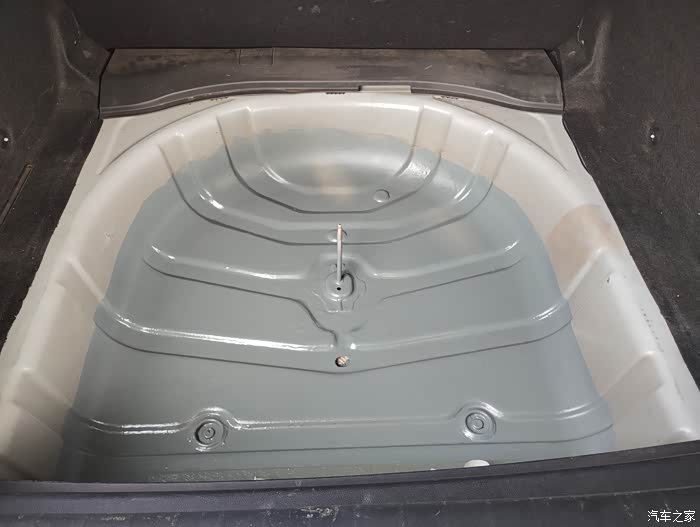

刷富锌环氧底漆,一定要薄刷,少量多次,我没经验,一小时内连刷两遍,晾了一星期

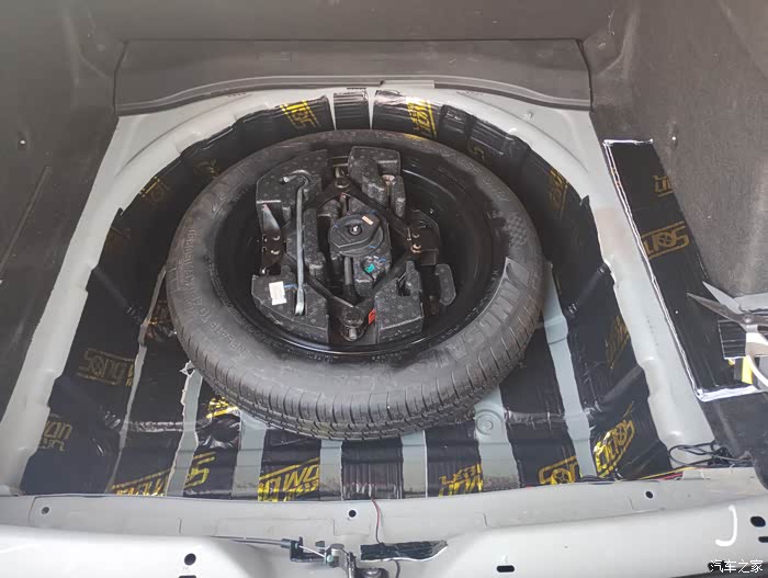

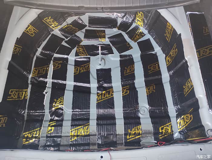

21块钱的的止震板,就做这么大块吧,两边轮拱不想做了,第一辆车全车做过,隔音效果提升不大
备胎也有一些浮锈,打磨喷漆处理,完工。
