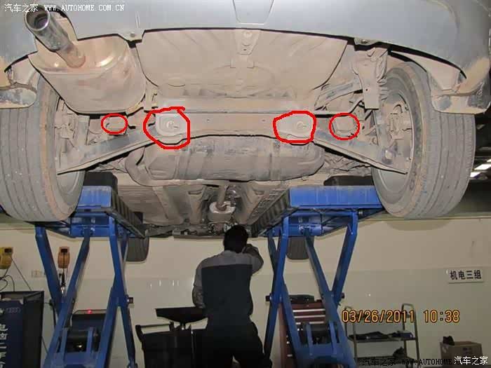

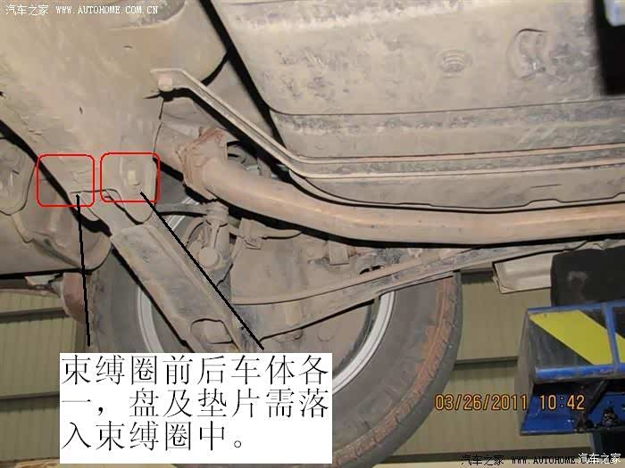

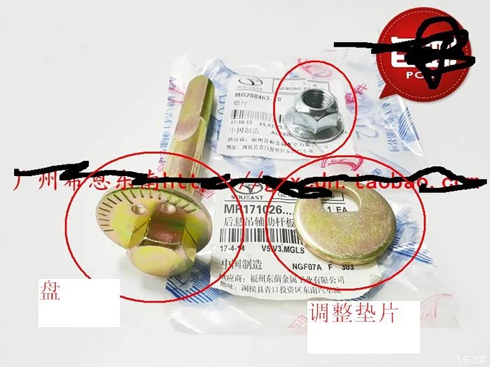

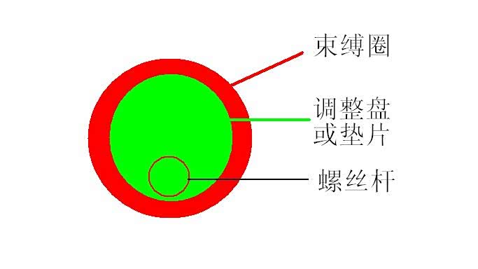

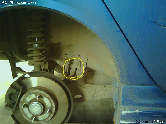

问题还是要解决的!连杆换完,我又怀疑减震问题。经检查,右边后减震有轻微漏油痕迹。怀疑是减震失效异响。于是又花钱买了配套东南最好的配件,v3用的厦门开发减震芯,,莲花一样可以用。其实,莲花后减震是用的是一机工的,质量还行。就是有点硬。这个减震撤下来后,发现还有回弹力,排除减震异响原因。又怀疑是减震塔顶问题,正准备买了换。解决问题的转机出现了!因换了减震,要四轮定位,做四轮定位时,修理工紧减震螺丝,滑了丝牙,而且发现偏心螺丝也紧坏了。于是买了东南v3的后悬挂调整偏心螺丝以及后减震螺丝。上了螺丝,终于发现异响问题原因!异响问题原因是:修理工未将后悬挂调整偏心螺丝盘落入车体的束缚圈内,后连杆在应力作用下拉扯挤压后悬挂调整偏心螺丝盘与束缚圈摩擦发出异响!
还有的好消息就是:莲花与东南底盘件几乎通用。
东南菱帅蓝瑟菱悦V3菱致V5菱仕V6偏心螺丝连杆后悬挂调整罗母垫片,莲花可以用

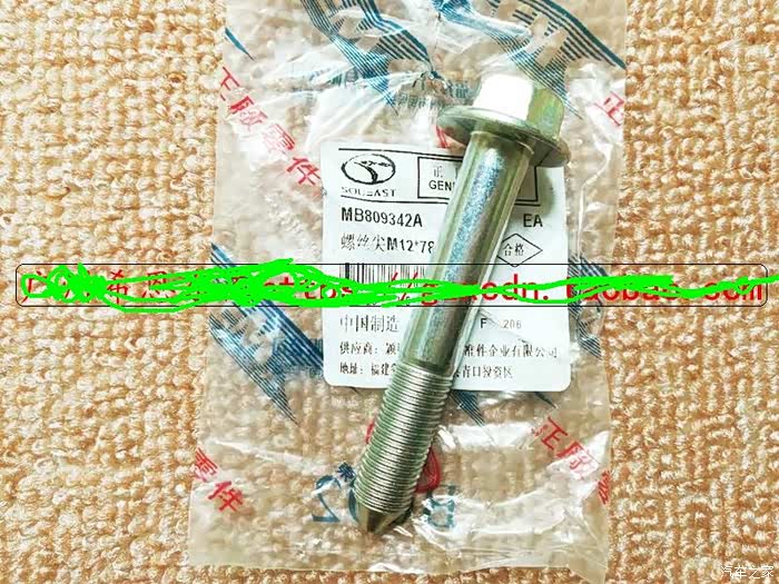

东南菱帅菱悦V3三菱蓝瑟菱致V5菱仕V6后减震螺丝避震螺母,莲花可以用
