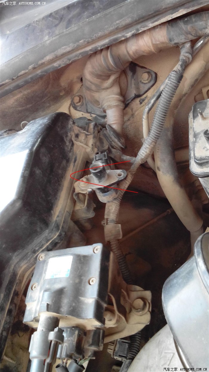

06320001 2013-8-18 14:08:23 发表在 24楼
是co电位器吗?如果红圈内
三龙村人 2013-8-19 10:33:20 发表在 26楼
这个换过了,效果不是很明显,必竟年限摆在那儿。
06320001 2013-8-19 15:10:06 发表在 27楼
我的车换后效果很明显!
