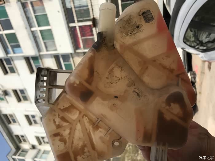

开拓者2006 2019/03/23 13:47:35 发表在 24楼
我的福特不光没有放防冻液的阀门,也没有说需要多少升,另外一个是虽然快六年了,里面的倒是不浑浊,我只准备了一桶,万一不够怎么办
止疼药Painkiller 2019/03/23 22:44:05 发表在 25楼
旧的用干净桶接着吧,反正不够再填回去点。 我之前给思域换的时候,旧的就灌了一桶扔后备箱,以防路上漏。旧的至少能应个急。
开拓者2006 2019/03/28 08:31:40 发表在 27楼
你那个沉淀少是因为壶是立着的,我那个是大平面开玩笑哈,看起来的确少,因为我那个用水也没涮干干净净,涮不下来
止疼药Painkiller 2019/03/28 10:58:03 发表在 28楼
还是尽量涮一涮吧,可以试试用洁厕灵泡一泡,估计能溶解。

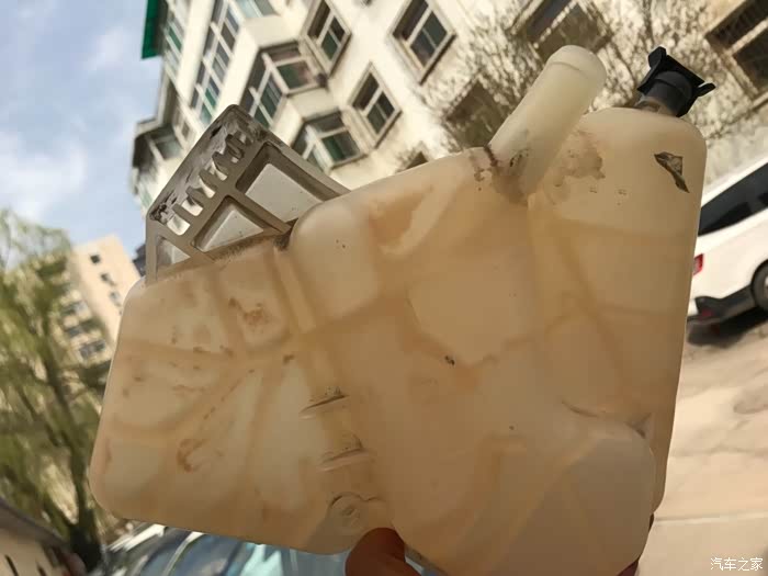

开拓者2006 2019/03/28 14:15:11 发表在 29楼
那天洗这样就安上了
