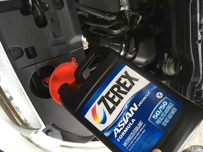

说明书上写的这车冷却液总量为7.1L,只是重力换的话,是5L。说明书当然推荐的是用本田原厂冷却液,一加仑(3.78L)的桶要20美元,我选用的是之前在那辆讴歌RDX用过的胜牌Zerex冷却液,是亚洲车型专用。符合本田标准。价钱差不多才是原厂价格一半。我买了两桶,这样,换完一次,还能有点剩余的,可留作以后检查补充用。

这个Zerex冷却液亚洲车型用的,有两种,买了一桶红的,给丰田补充用。买了两桶蓝的,给本田更换用。
其实本质没啥大区别,主要是用的染色剂不同,让强迫症患者们舒服些。
工具也超简单,桶和漏斗就行。 这次准备直接用漏斗接到桶里,就不用再用盆接了。
Valvoline Zerex Asian Coolant
这个写了给本田/现代/尼桑/斯巴鲁用
后面还标注了。
本田/讴歌/三菱/铃木/大宇/大发/现代/起亚/尼桑/英菲尼迪/丰田/马自达/斯巴鲁/五十铃
写着能跑5年,或者150000英里(240000公里),我估计很多私家车,开到卖车时候也不会跑到24万公里。

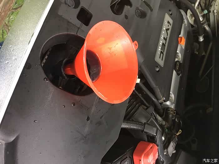

直接漏斗对准放水口。
下面盆接着以防撒到地上。
戴手套,拧开阀门。
从发动机舱也能看到。
放啦。
放啦。

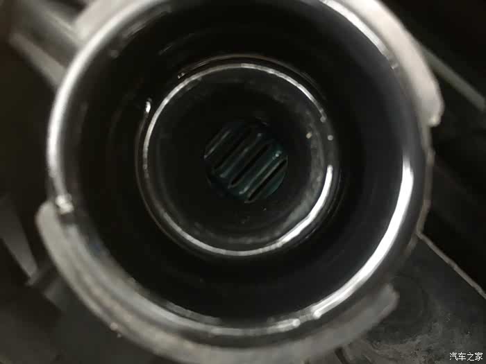

开盖,加速。
液面。

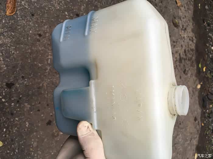

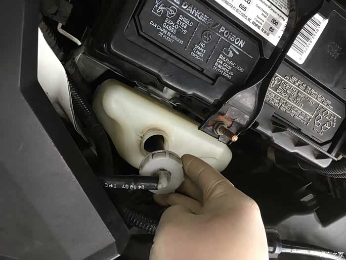

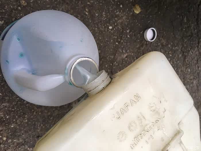

趁着这个时间,来搞膨胀壶。
脏兮兮。
里面还有沉淀。
倒掉。
倒掉旧的。
加水涮涮。
擦干净。
内部涮干净。
加入新的。
新冷却液,清亮。
安装回去。
第一桶快满了。
转移到另一个桶里去。
继续。
放完了。

加注新的。
加注新的。

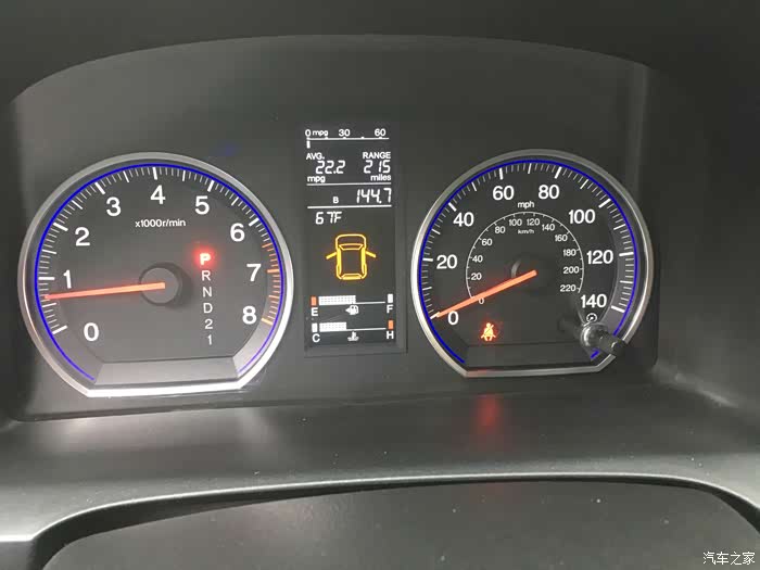

打着火,运行到工作温度。
最后液面回落。
盖好盖子。
有些进入了膨胀壶。

完事之后出去跑了跑,一切正常。以之前经验,明天早上冷车检查一下,膨胀壶液面应该会下降,补齐即可。
