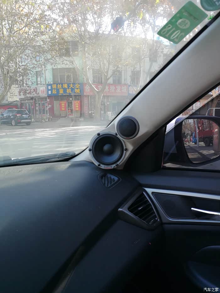

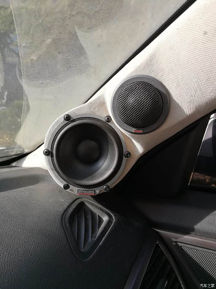

fjjncb 2017/05/21 01:28:52 发表在 主楼
先说说我的音响改装经历吧,因为功课做得不足。被改装店忽悠走上了不断升级的不归路
。(改装店的名字就不说了,天下乌鸦一般黑。现在的改装店大多都养着一群水军,我也是被水军拖下水的
)下面介绍一下我初次改装的主要配置吧:喇叭:丹拿s362功放:芬朗UT2300(垃圾中的垃圾
)主机:先锋P99这样的配置,加上高音倒模的位置以及指向不正确。声音简直是不堪入耳,比原车的还糟糕。接着被改装店忽悠说丹拿很难玩,要玩主动分频才能玩得好,好吧又加了一台芬朗的ut4100做主动三分频。结果这次出来的效果更差,真的是更差。所谓的从新加坡还是哪个国家请来的调音大师给我调音参数如下:高音:低通4khz,-12db中音:...
yyf901 2017/05/21 03:16:54 发表在 沙发
高通滤波器:允许高于某一截频的频率通过,并大大衰减较低频率的滤波器;低通滤波器:允许低于某一截频的频率通过,并大大衰减较高频率的滤波器;低音使用低通滤波器;(应写作:低音:低通630Hz,每倍频程衰减6分贝)高音使用高通滤波器;(应写作:高音:高通4000Hz,每倍频程衰减12分贝)中音使用带通滤波器;(应写作:中音:高通1250Hz,低通2000Hz,每倍频程衰减6分贝)630的倍频是630*2=1260(你图上标的是1250,下降6分贝到630,不严谨哦),因为低音低通和中音高通滚降斜率都是倍频程下降6分贝,所以交叉点在1/2倍频程处,倍频程数为2的0.5次方=1.4142,交叉点频率在6...
