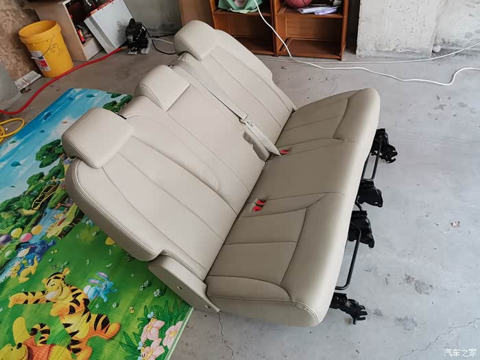

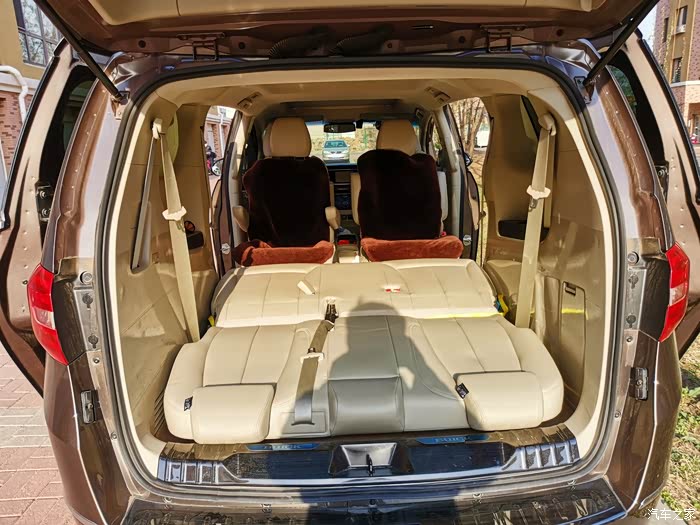

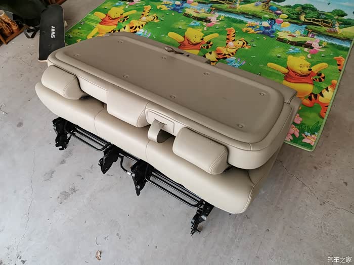

放倒效果

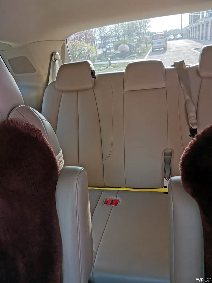

座椅效果

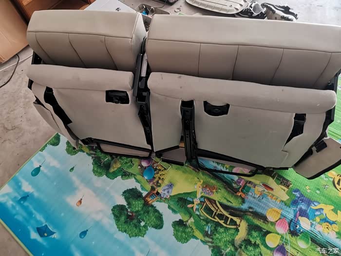

拆掉原车座椅
原车座椅拆解前
原车座椅拆解前
拆掉底座

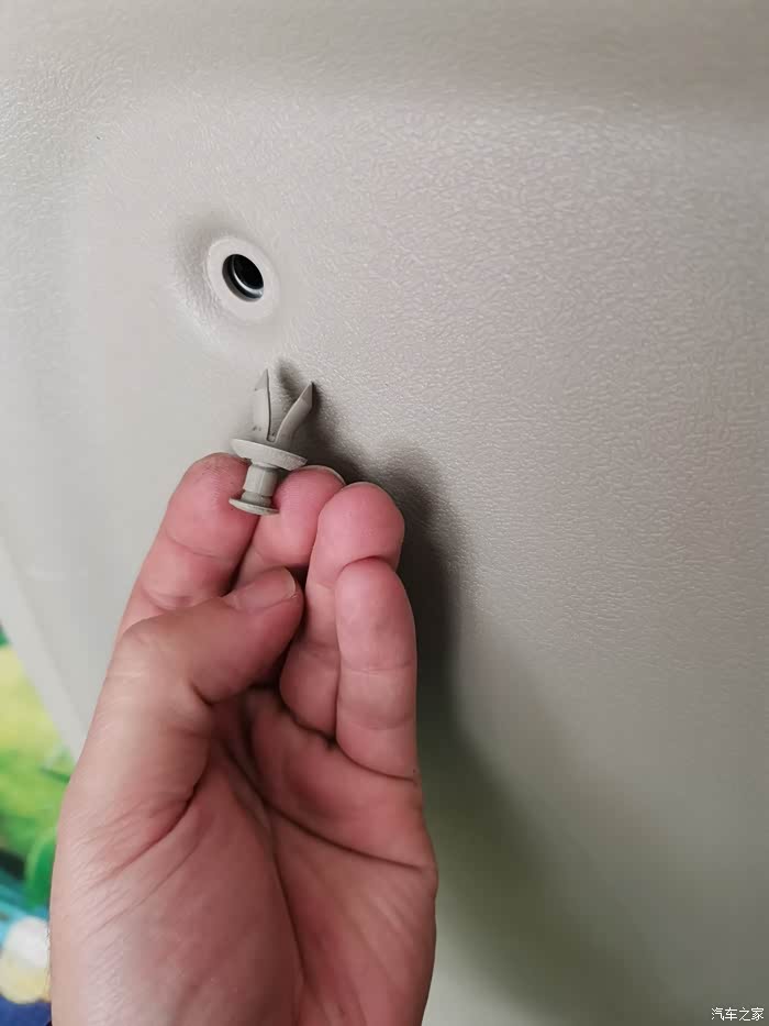

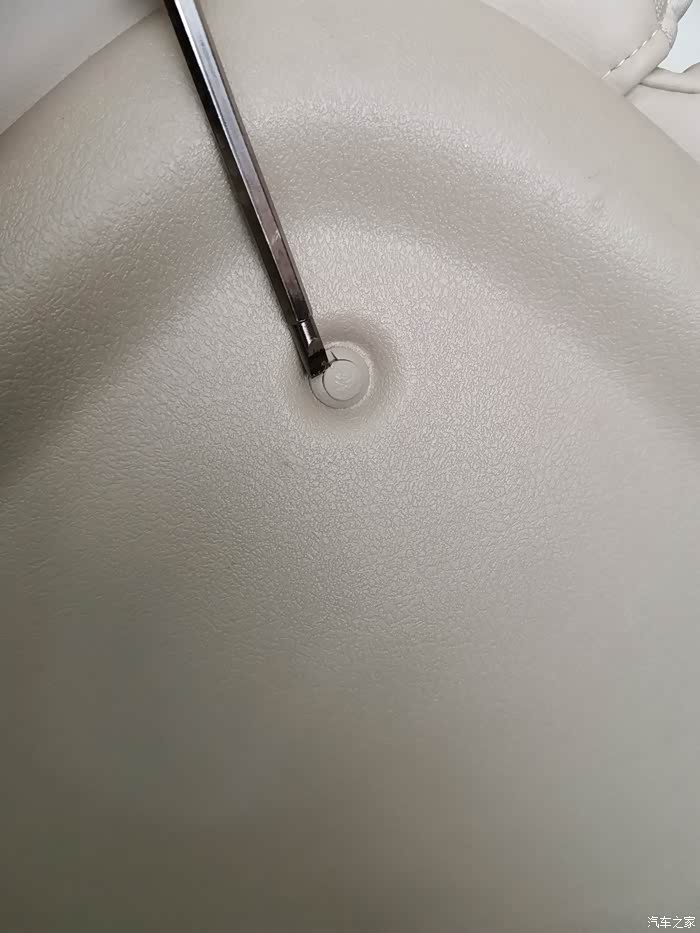

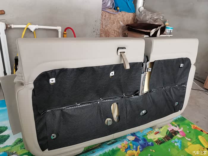

拆后背塑料壳
膨胀塞
拆皮套
拆皮套

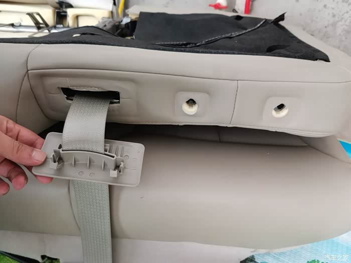

拆安全带卡扣和头枕
皮套拆除

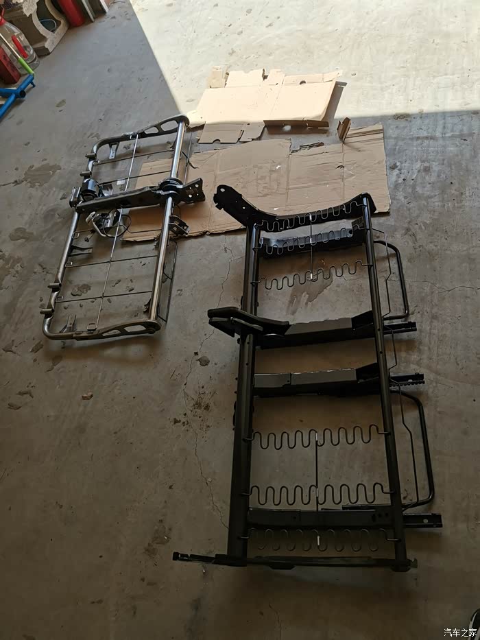

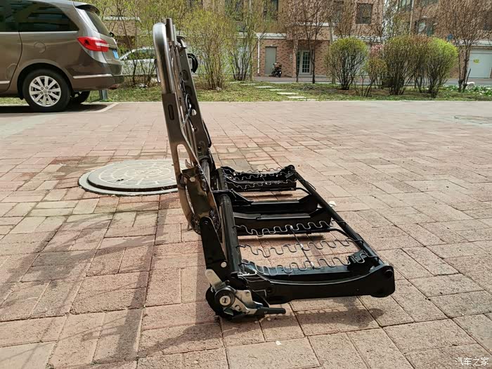

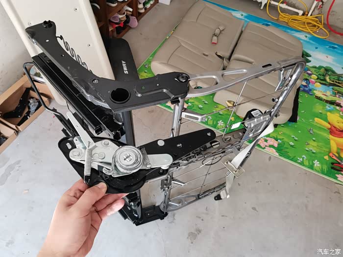

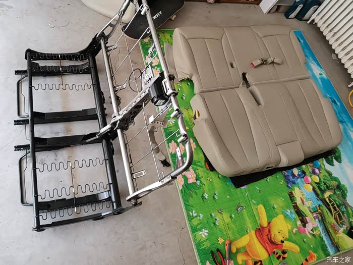

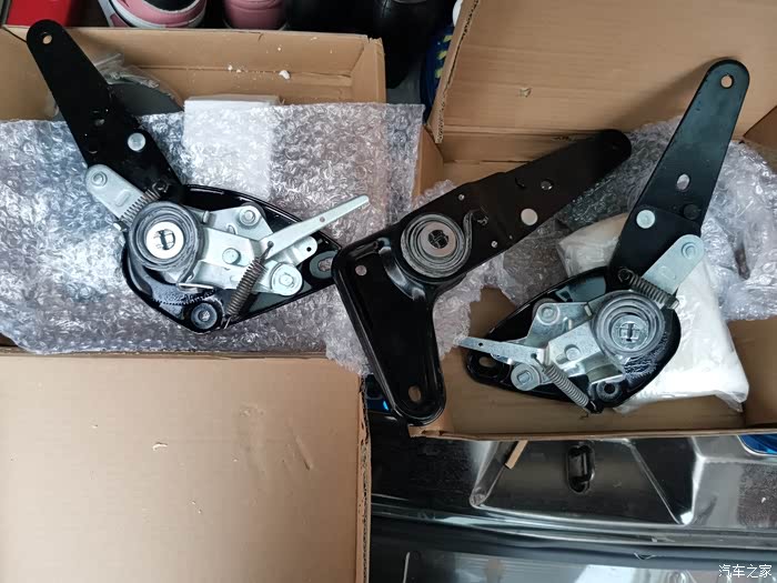

原车骨架和新的调角器。所谓座椅可调角度改装就相当于膝关节置换手术一样,给座椅换一套可调角度的环节。

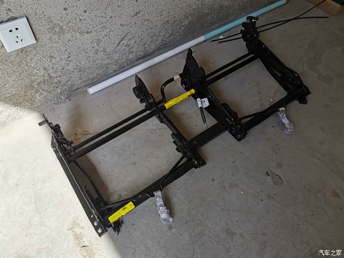

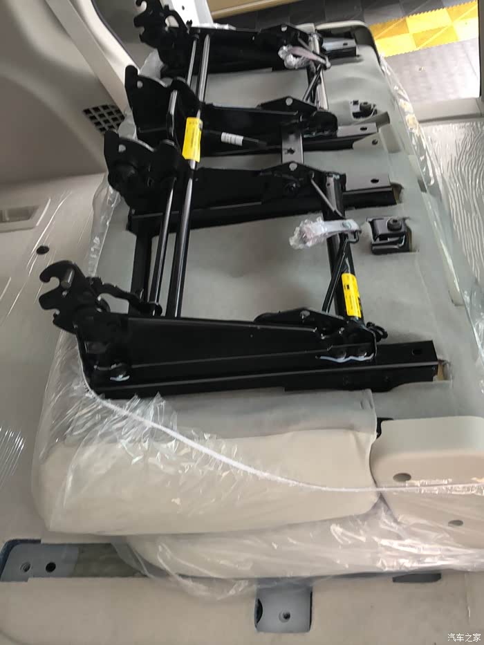

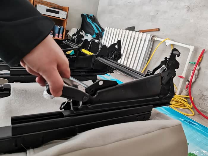

骨架解体后分为三部分,靠背骨架/座垫骨架和底座(链接汽车卡扣的)
底座骨架

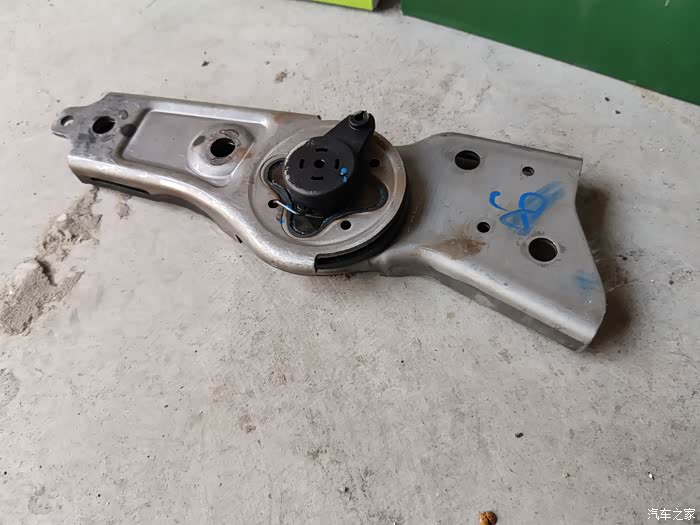

新买的调角器,一般都是一套可调节调角器,和一个随动的(如中间那个),因为担心一边固定后辈会摇晃甚至歪扭,所以买了左右两个调角器,事实证明,效果很好。

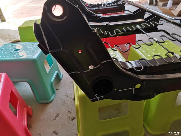

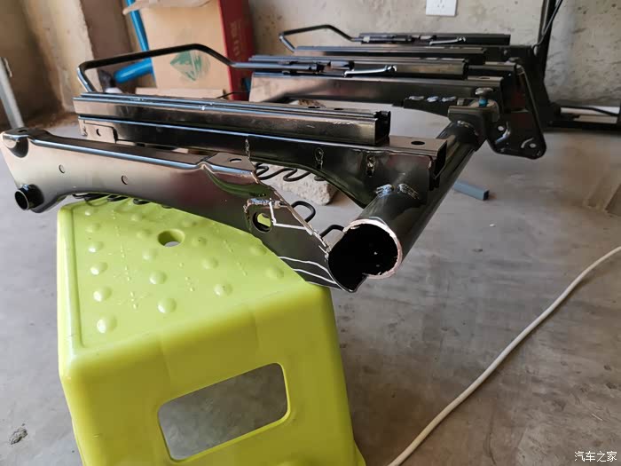

坐垫骨架,准备切割
由于车内空间有限,安装好后座椅总宽度必须控制120cm,所以原来骨架必须切割。
切掉的部分

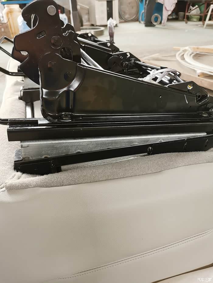

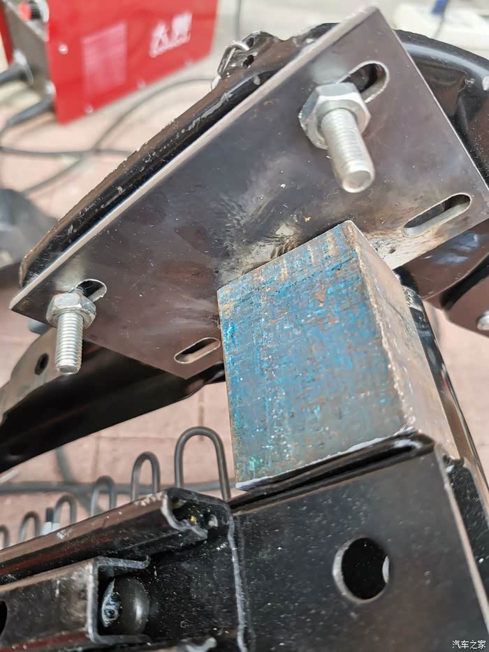

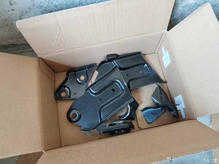

调角器连接扁铁,这东西非常好用,但是尺度并不完全吻合,最好自己买铁板割,我铁板买了,但是懒得割了,用的买调角器带的这套。

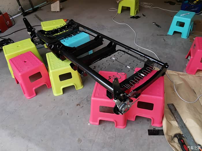

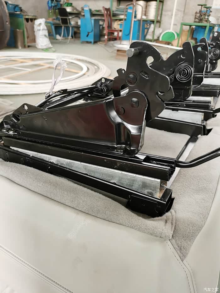

调角器定位,整个工作,定位最重要,因为定位不准,首先不同心没法翻折。其次,能翻折了,有可能坐姿状态时座椅和靠背配合正好。但是一放平,座椅和靠背离开好几厘米的大缝隙。所以,轴心位置必须恰到好处。
由于之前把侧翼固定板割掉了,所以调角器连接板必须得加固才行,将连接板板焊接在在圆梁一端后,又用槽钢焊接在了圆管和顺着的方梁上,起加固作用。
焊接完成后的骨架。

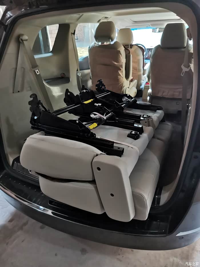

装车看效果(2排已经旋转向后)。
120*190的椰棕垫。位置刚好合适。
历时两天改装完成,静待五一自驾远行。
