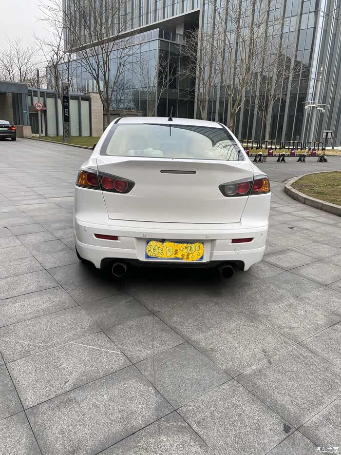

菊花展示:尾翼改了一个押尾(缺点:太重了,不是一般的重)拉力艺的后包围,不喜欢太炸的声音,换的是巨石的头段和尾段;也希望改装车主不要去炸街飙车,改装环境需要我们一块努力来维护,不然每次有什么事故就是锅从天上来

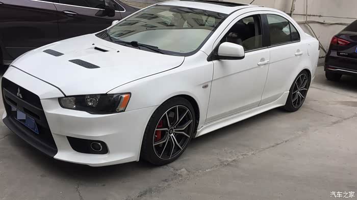

换掉前再瞅一眼,轮毂et值42,和车身差不多持平

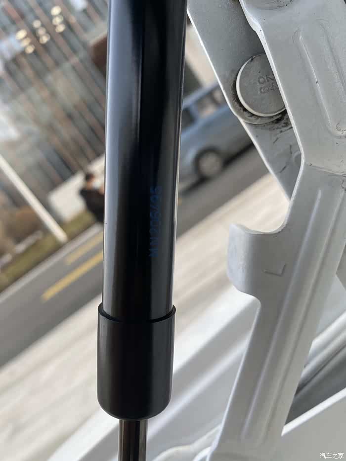

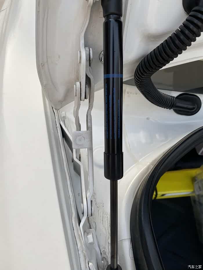

原后备箱液压杆的压力是280N,被改了押尾的尾箱碾压了,撑不起来,后来改了风迪思原厂的液压杆完美解决,解锁后很轻松就打开了,风迪思液压杆的支撑力是385N
换掉前在瞅一眼,雅泛迪之后的第一套轮毂,丰途铸造18寸 8j  et42

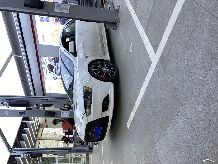

开始上架开拆了

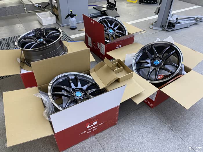

层层包裹的内包装和说明书
拆开后的样子

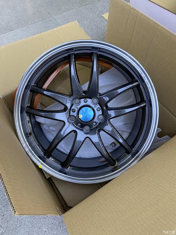

来个全家福,18寸8j et38  轮胎还是用原车邓禄普225/40/18的轮胎
反面来一张

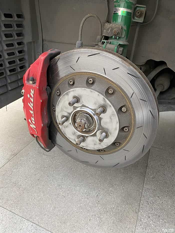

新轮毂拆箱之后,另外一边也把旧轮毂拆下来了,已经生锈了。刹车部分改装的是雷迅n3的4活塞刹车

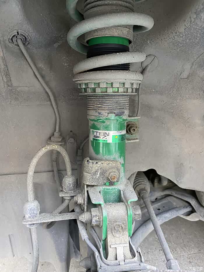

避震改的是天御saz,高低可调,不过一般都是放到最低,前两指后一指半的样子

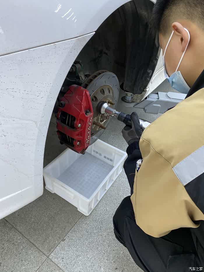

小哥开始给刹车盘中心除锈了

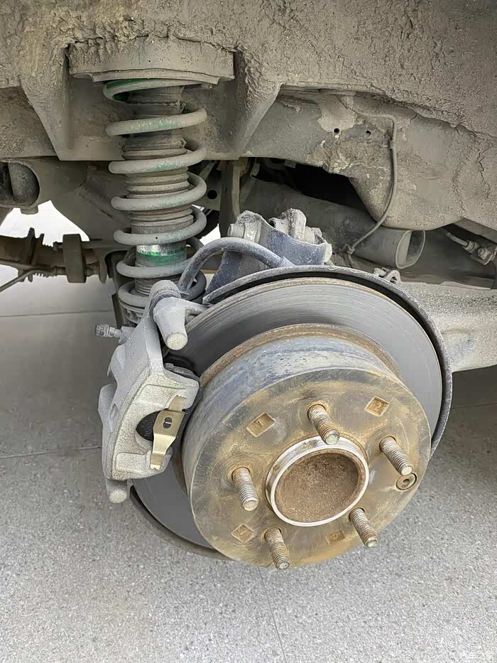

这个是后轮的,后轮刹车刹车盘没做改动
除完锈的效果

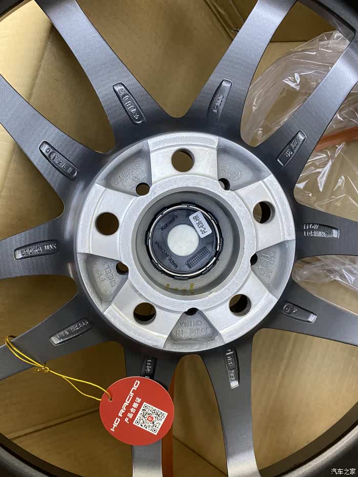

这是轮毂赠送的变径圈,螺母和带有logo的气门嘴,这是又赚了吗

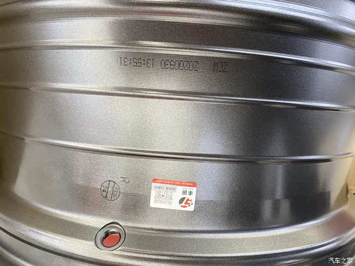

插播一个轮毂细节,图片反了,各位看官见谅

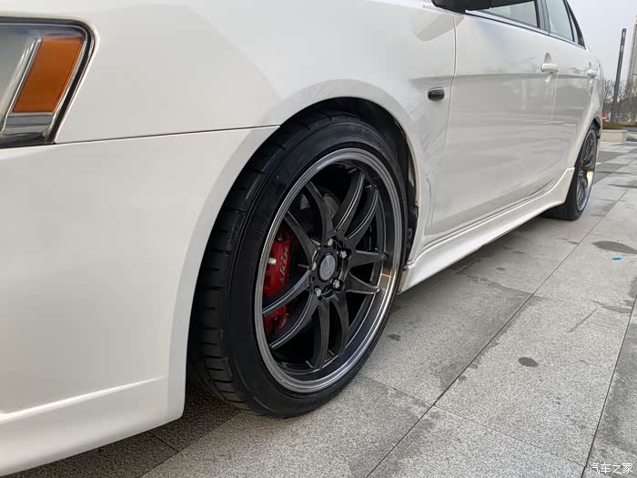

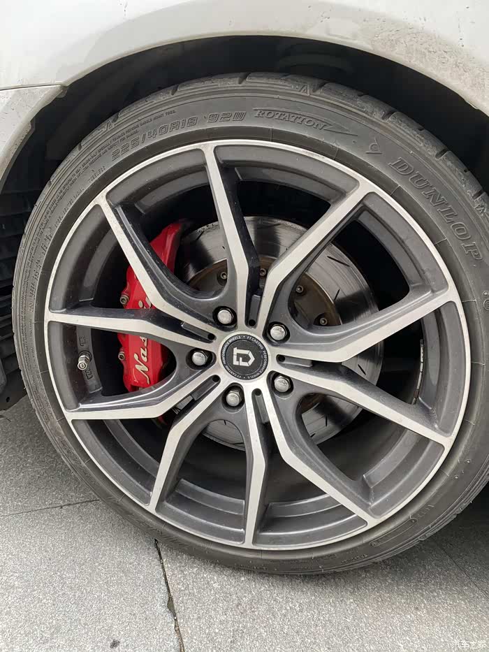

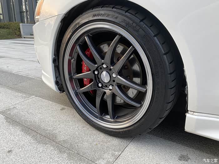

侧面特写,配上红色卡钳,效果还是不错的

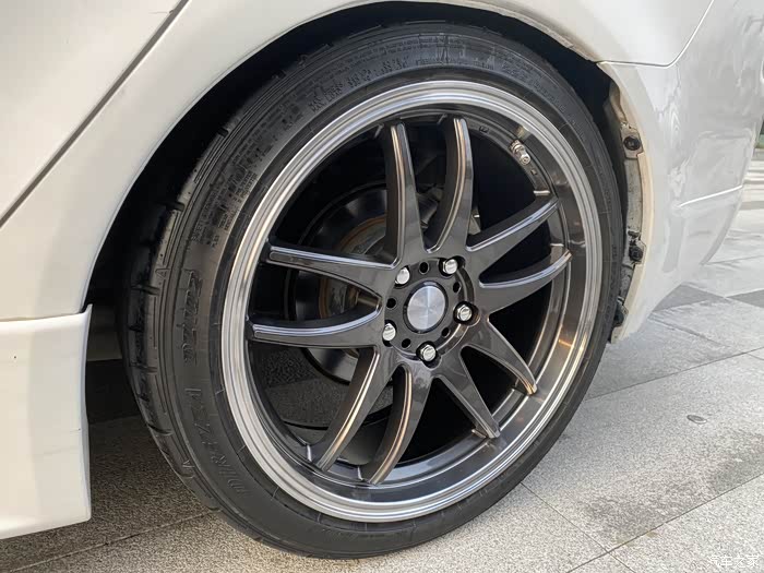

后轮就稍显的空旷了

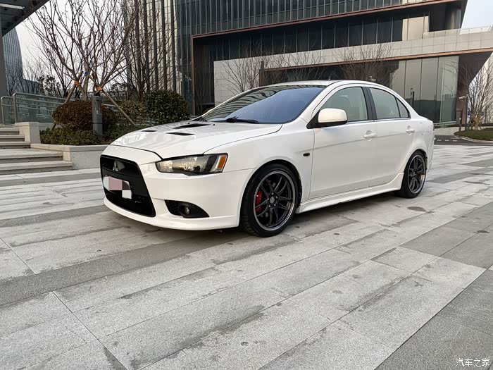

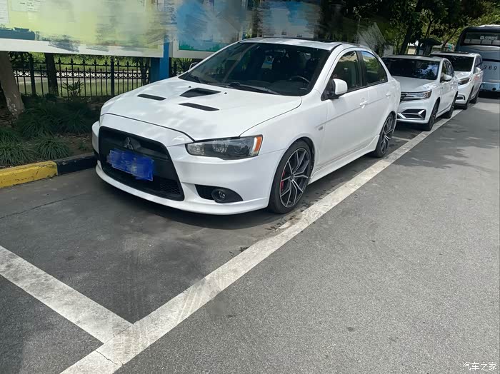

全景靓照一张
