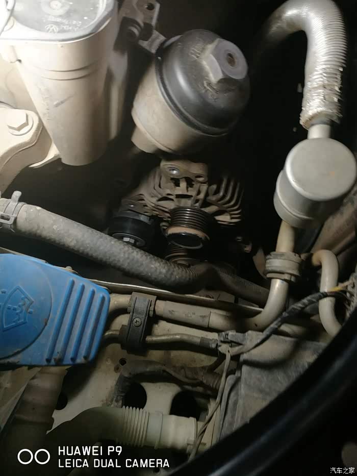

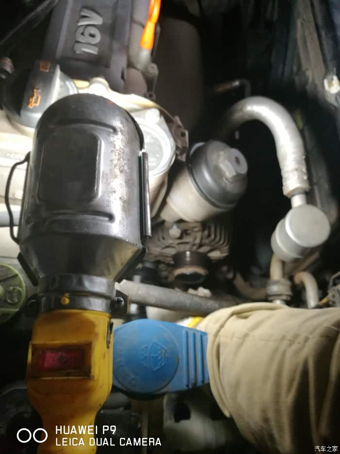

不知不觉。我家老狼已经七年了。老狼陪伴着我风风雨雨。一直任劳任怨。从没把我抛弃。我对它也关爱有加。可最近总觉得发动机里嗡嗡的响,经过熟悉的修理工检查。发现是涨紧轮异响导致的。上次更换了皮带。这次连同惰轮一起更换。四儿子更换太贵。没有个四五百不让你出门。我在网上掏了很久。终于淘到了。今天趁休息来更换。

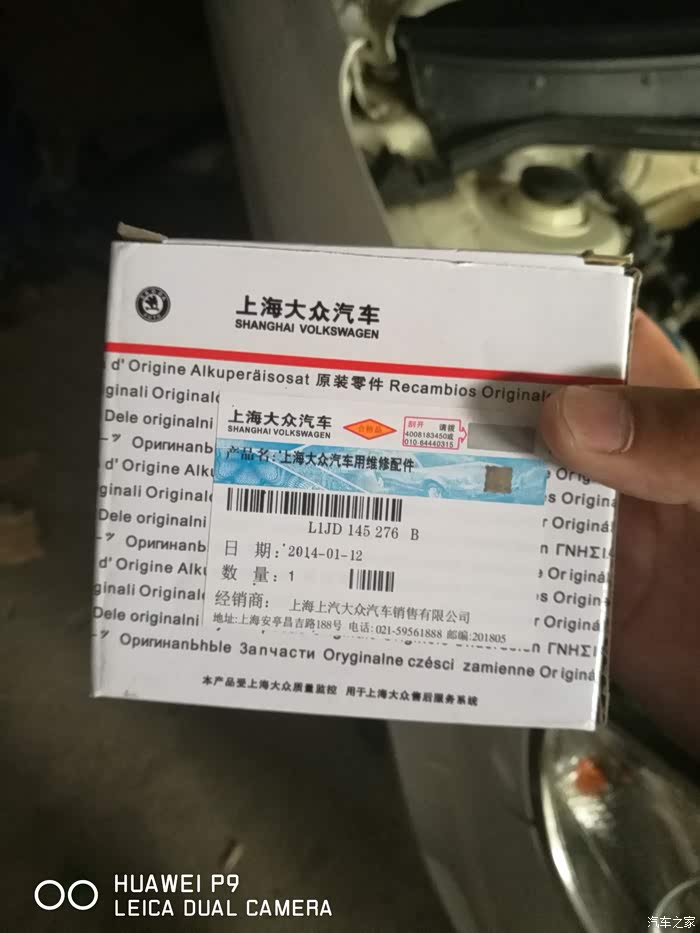

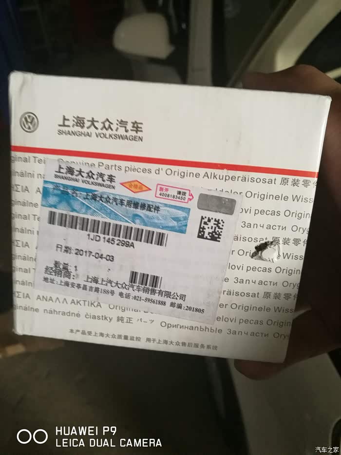

网上买的涨紧轮。有大众包装盒跟编码

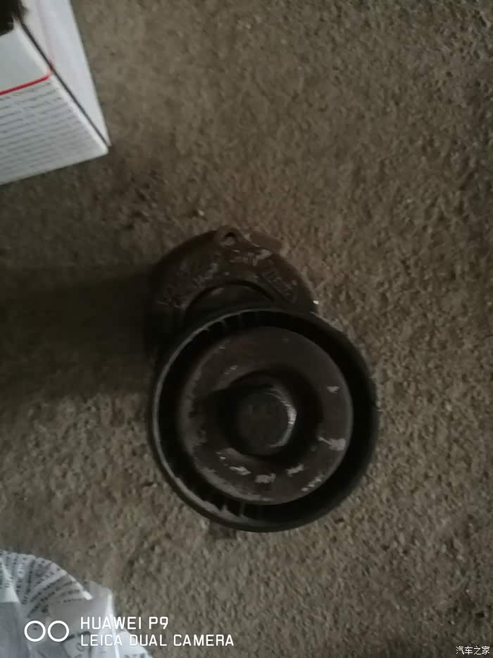

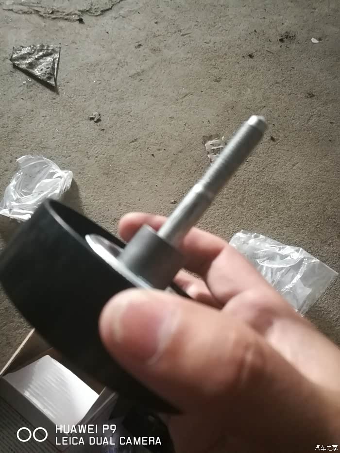

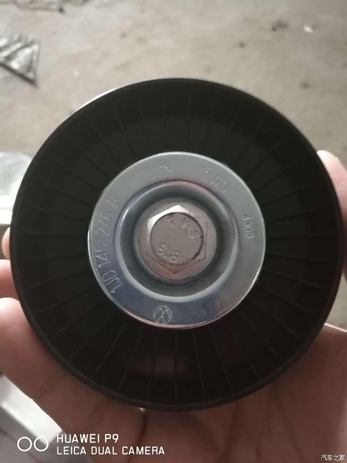

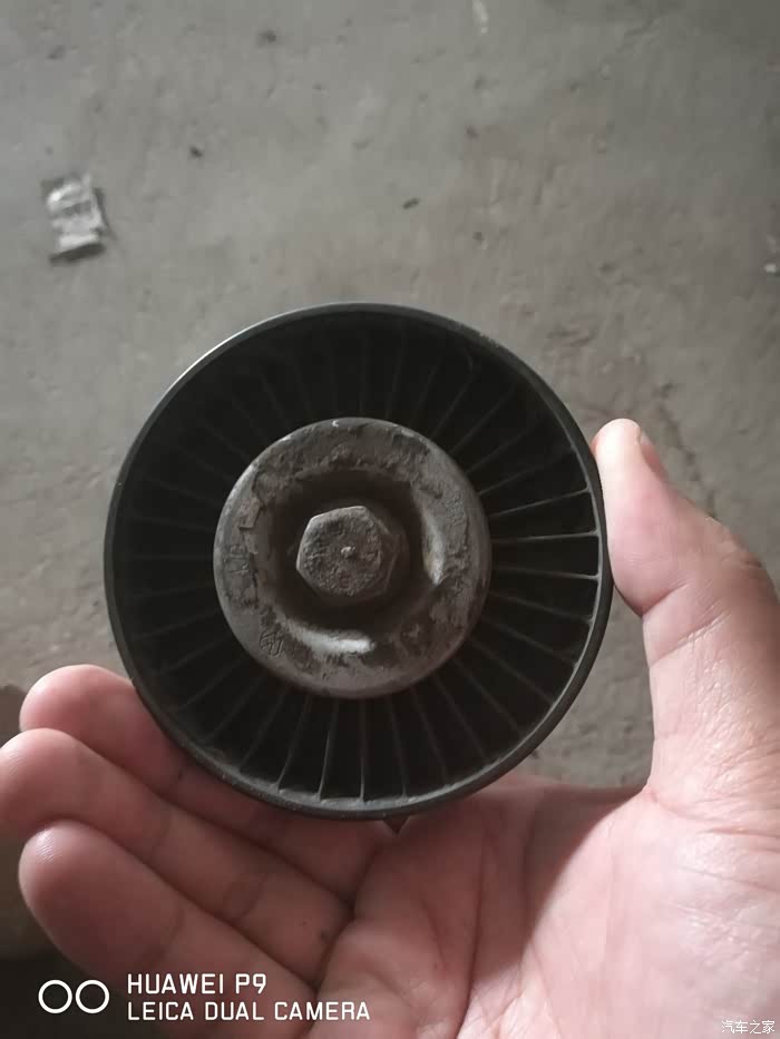

惰轮。顺便一起更换,很多修理厂都说尽量一起更换。

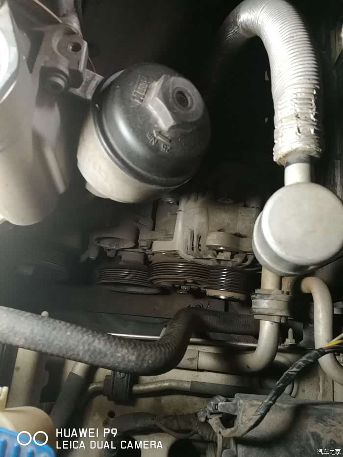

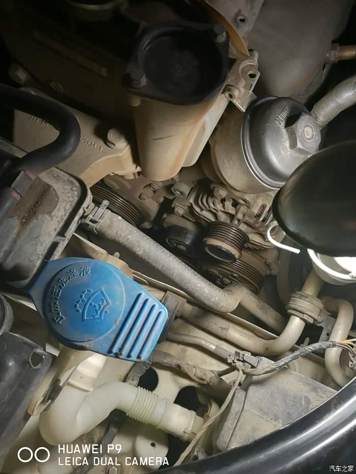

没拆前的惰轮跟涨紧轮

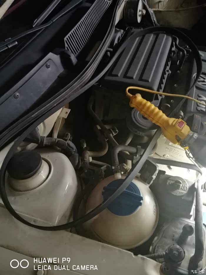

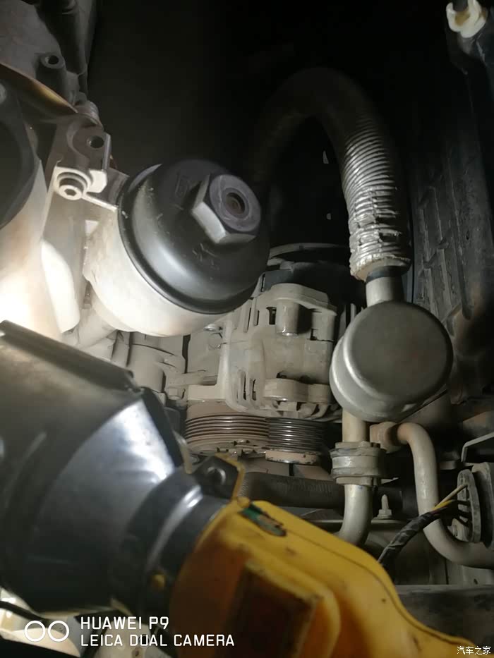

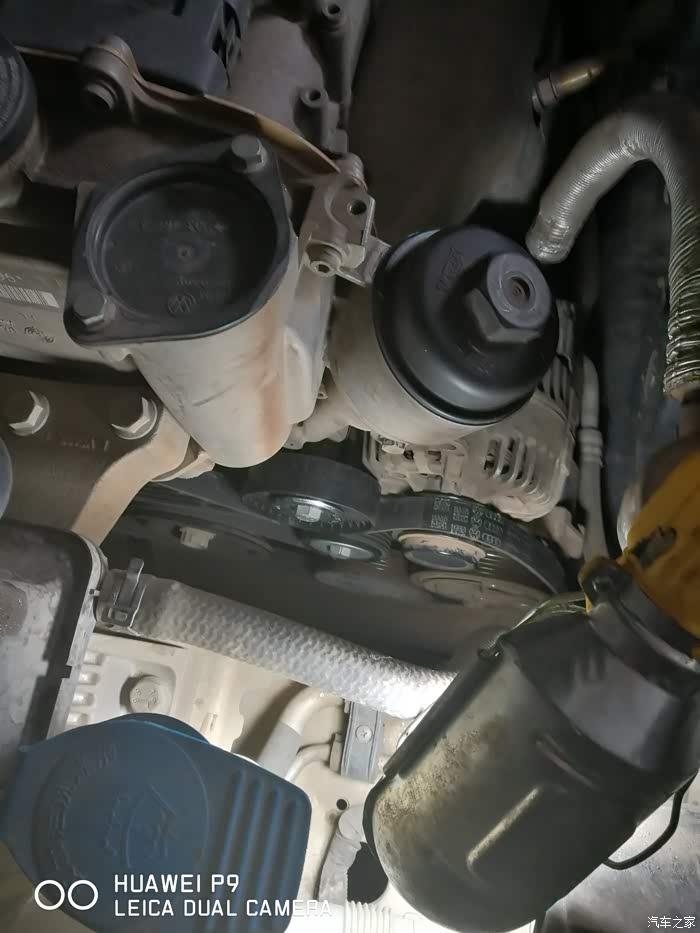

首先吧惰轮拆下来。
