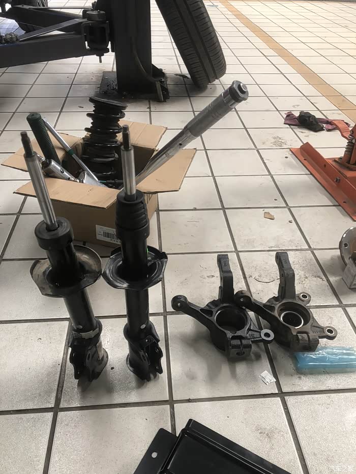

保养时顺带索赔更换了前减震。
已经拆下前轮
厂家索赔发来的新减震,看了一下产地居然是印度。
拆下的旧减震

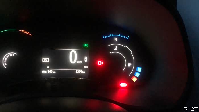

此次出行也发现了一个e诺出厂就有的重大缺陷。
高海拔车辆刹车故障灯
那就是车辆行驶在大于1400米海拔的地区时,刹车助力真空泵会频繁工作到超负荷坏掉。最终导致刹车系统故障,导致刹车助力效果失效。
刹车真空助力泵断电
最终没办法,我只能手动切断了刹车真空助力泵的电源线。

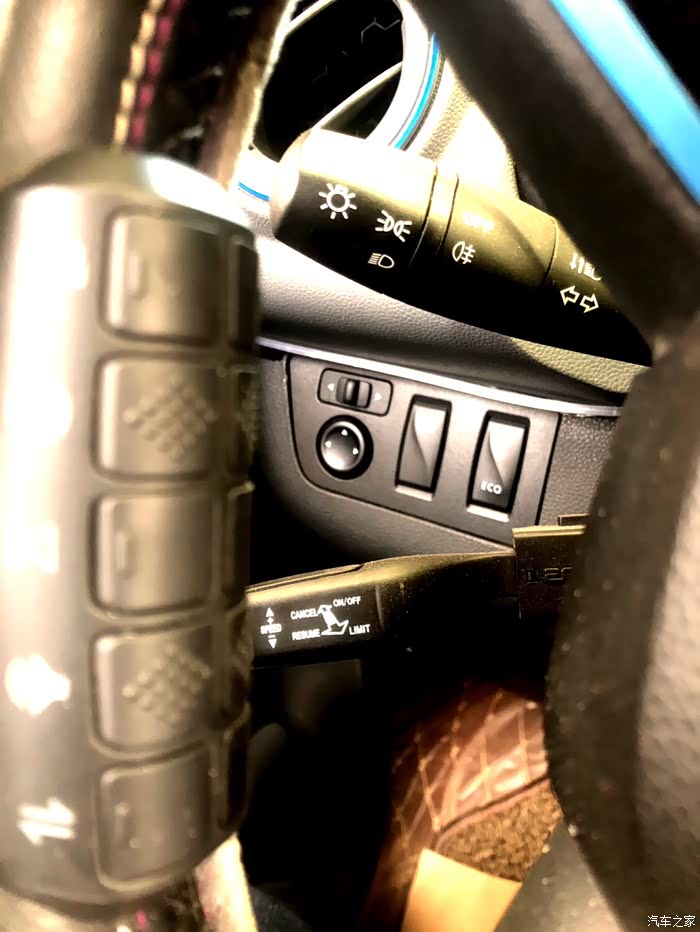

悠途的定速巡航
由于我时常跑高速,所以把定速巡航也安排上了~
定速巡航抬头显示
这个定速巡航是e诺车友群里的大神推荐的品牌,功能有加减定速巡航、节能模式、车门未关提示等。整体运行很稳定,也很好用~

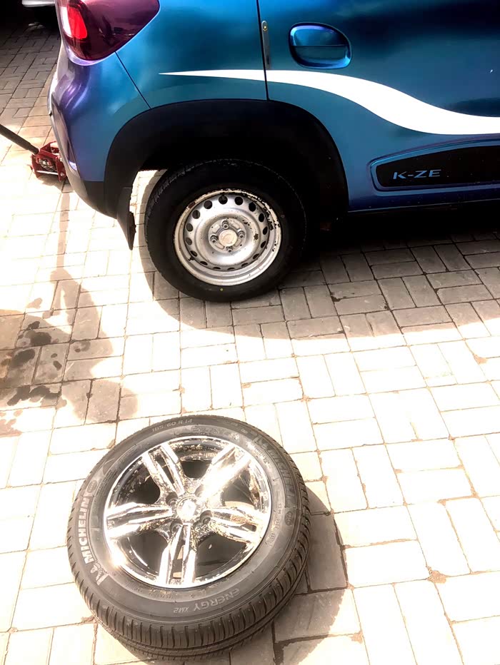

米其林轮胎
我把轮毂换成了铝合金,轮胎规格是:R14/60/185请车友们谨慎参考。
