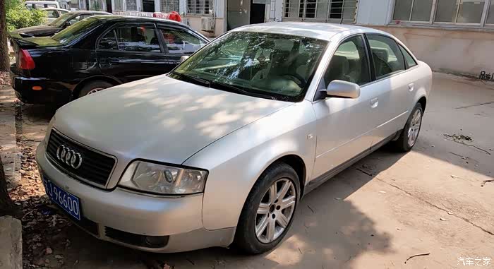

车身侧视图,这代的奥迪A6(底盘代号C5),车身和同时期的大众车外观一样都属于圆润一派,那时候的车虽然也是套娃,但是每款都有自己的特色,或许是那时候的车型细分没那么多,现款车型的设计感觉都是天马行空,越来越不耐看,好了,不能再编下去了,要打不住了

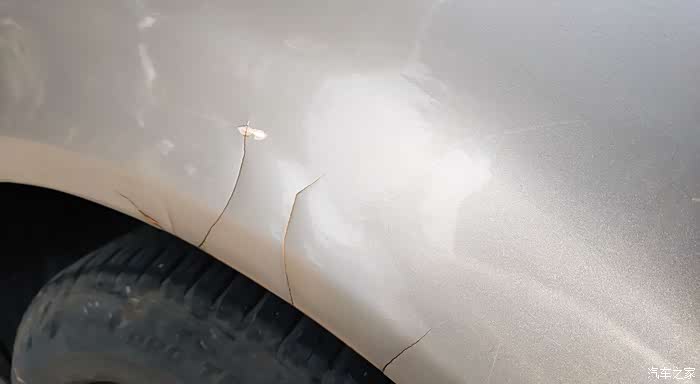

18岁的状态,非常符合国情下的车况,也许是中国私家车发展起来的年头还不够长,但是我相信中国的老车文化也会慢慢的发展起来,虽然国家的政策不咋地

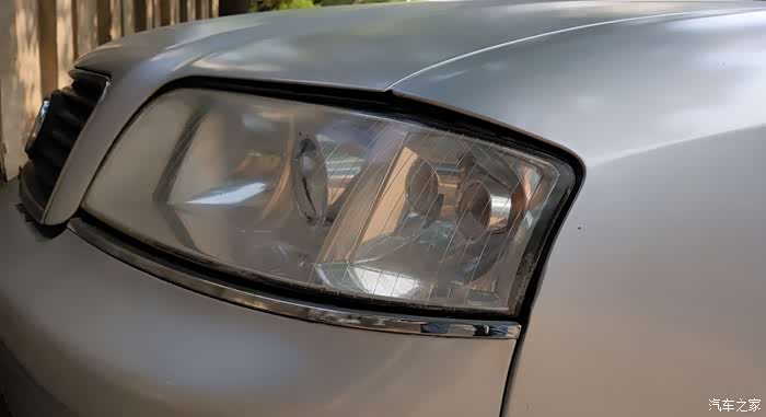

大灯老化严重,大灯下饰条居然还分长短,最后来来回回搞了好久才把大灯给装回去!

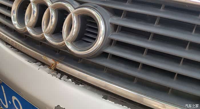

中网虽然老化了,但是没有缺肉,塑料部分油漆师傅就能打磨翻新,电镀部分得重新退镀再上镀,副厂件的电镀层非常假,骨架也歪歪扭扭,高要求是完全不能用!

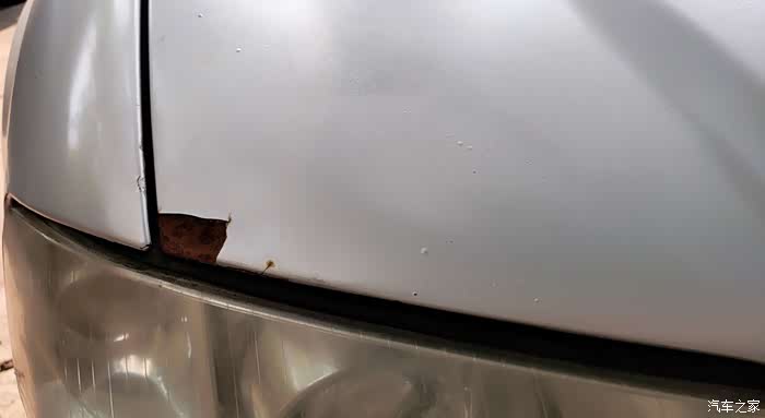

机盖之前也是修复过N次,腻子老厚一层,已经从底层开始翘皮,十几年前修复工艺也耐不住这后来这么多年的风吹日晒!
这个翘皮像不像准备开剥的橘子皮
