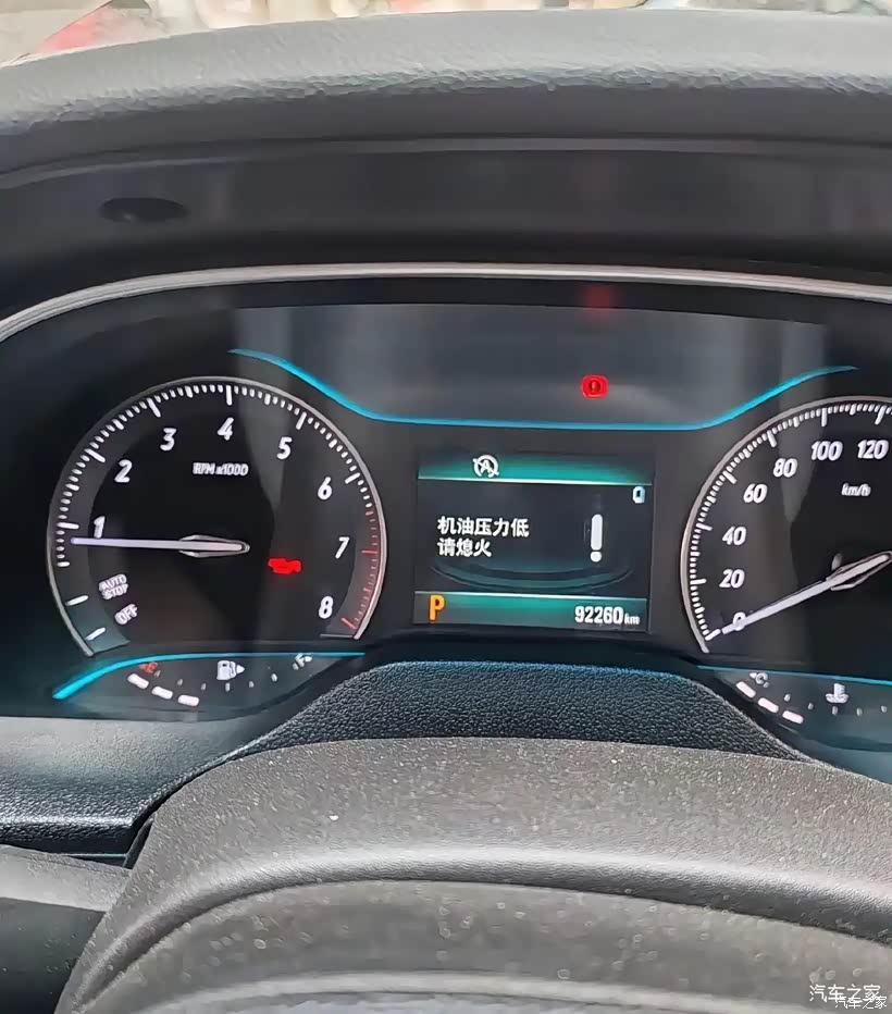

图是网上找的,今天开车三十多码,出现这个故障

一会儿闪一下,一会儿闪一下,不是直接显示的,后来停了车,在启动走没有出现过,10年的车第一次遇到,是不是压力传感器的原因,有遇到的帮忙分析分析
2026-02-01 23:00:06
这种情况有多种可能:1、先检查有没有缺少机油。2、机油泵进油口有东西堵住了,吸不到油或流量减少了。3、传感器偶发性误报。4、几十万公里的老车,机械磨损间隙磨损很大了,低粘度的机油就会报机油压力低,换高一个粘度就可以。

更换机油压力传感器

首先建议车主你检查一下机油量,缺油就加。如果油位正常,或加注后警报依旧,务必使用拖车服务将车辆运至维修店,不要启动行驶。向维修店明确指出,重点检查机油泵吸油滤网,这是英朗L2B发动机的常见病。
即使加注机油后警报暂时消除,也必须尽快到专业维修店(建议选择熟悉通用/别克车型的店)进行彻底检查,读取故障码,确定根本原因。否则问题复发,可能造成不可逆的损伤。

25块钱买个自己换,应该是传感器漏油
