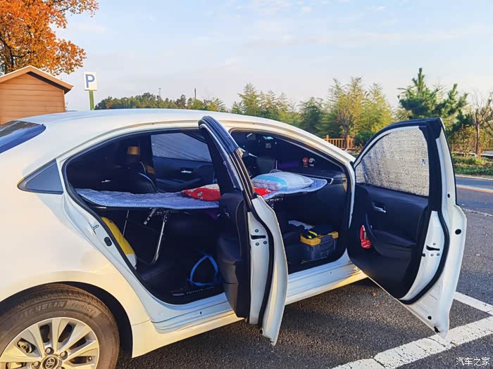

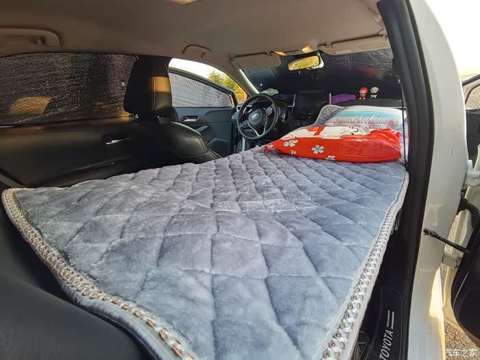

【床】
现状:丰田卡罗拉1.2T版本,后排无法放倒,前排有限位器无法放倒放平
改善:只能借用“折叠床”来让副驾及后排形成一个长1.7米多的单人床(我身高1.73cm,床也是可以拉伸扩展)
这个神器解决了一个最大的问题:睡觉。之前也睡过车里几次,副驾座椅斜着睡觉休息不好还会腰酸背痛。无意间发现了折叠床解决了大问题,最终效果可以理解为火车硬卧那样,人能简单的坐在床上,躺好的话离车顶还有些空间的。起码躺平了,床面也是软的,舒服很多了。最重要的是也没改变车子什么,之前了解到切割限位器也能放平或者改造副驾等方式。
配件:遮光帘、床垫、睡袋、枕头、被子、抱枕被、拖鞋、保温水壶等
关于遮窗帘,我觉得是很有必要的。一个是睡眠效果,另一个就是保护隐私,否则会被围观。还有一个功能就是保暖隔热效果,夏天防晒也可以用。睡袋就是天气冷的时候用了,被子有那种抱枕被可以选择或者毛毯都可以。
车窗雨眉:建议也贴一个,车里睡觉时需要车窗开缝时好用,平时下雨也不妨碍开窗。
注:其他方式还可以帐篷,车顶帐篷,充气垫等方式,充气垫后排睡觉需要提前确定能不能睡下。

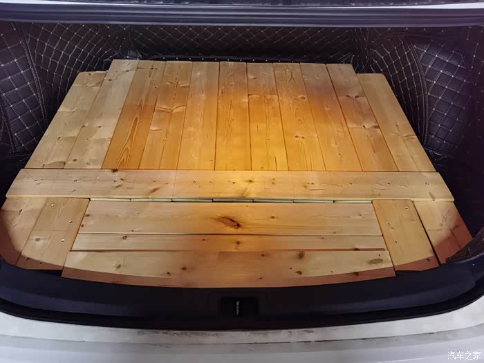

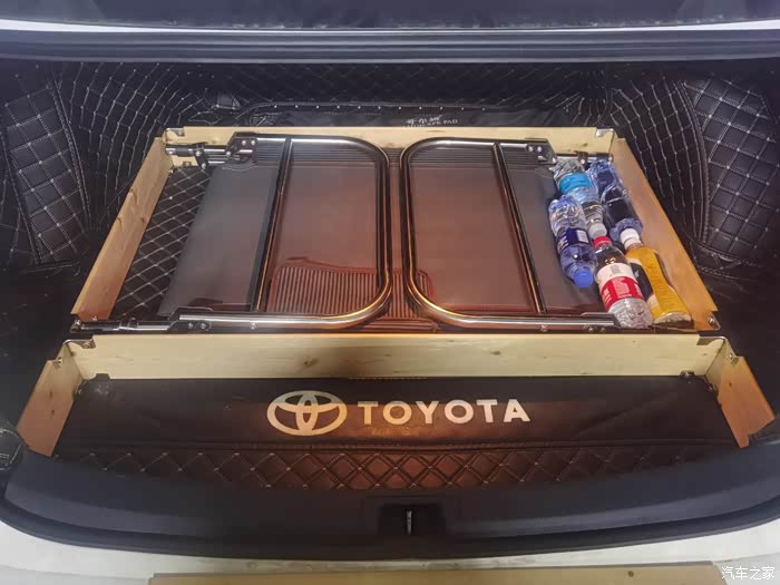

【后备箱改造】
改动最大的地方就是这里了,为了给折叠床找个合适的地方费尽的周折。
备胎:现在很多车都没有备胎了,咨询了一圈备胎基本上也都没用过,自己也不会换。综合想了下先拿出来放家里吧(远途再放回去),提前准备一套简单补胎套装,一些不常用的东西放在备胎位置。(比如充气泵、补胎工具、睡袋等)
储物隔层:折叠床的尺寸基本占了大半后备箱面积,高度十公分左右。折叠床是不规则的其他东西很不方便放了,所以就想到做个十公分的隔层,下面放折叠床上面放其它,而且还隔出来几个小方格放杂物。
注意:这个折叠床总的来说满意的,不过还有待改进的,比如大了点搬上搬下有点费事还担心会划了座椅。东西装满后来回拿东西不太方便,后面再单独写个怎么做的。
