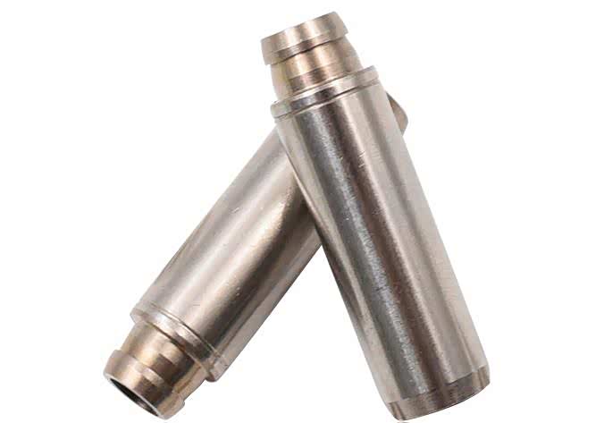

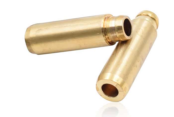

EA888气门导管,钢质
EA888气门导管,钢质

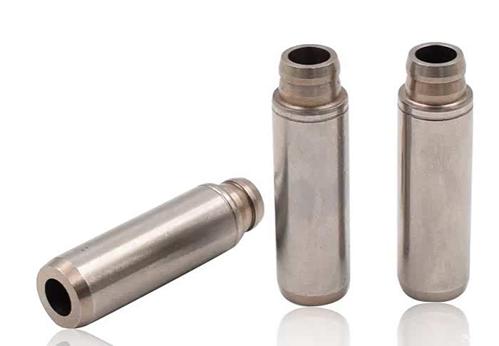

EA888气门导管,铜质

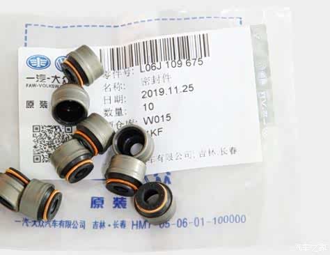

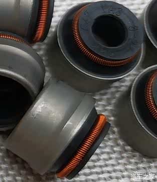

EA888气门油封
EA888气门油封,内橡胶材质,外金属材质,顶部由弹簧束紧,起密封、刮油作用。

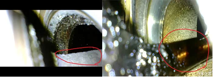

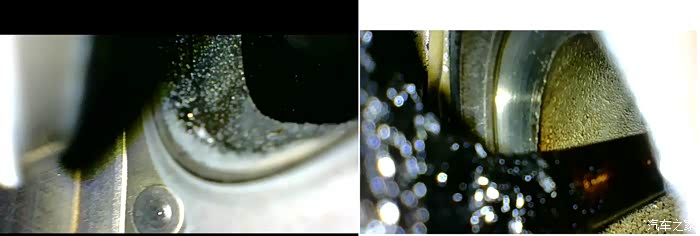

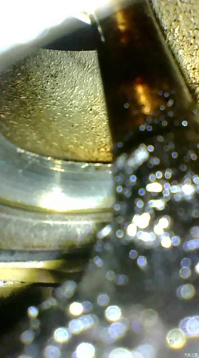

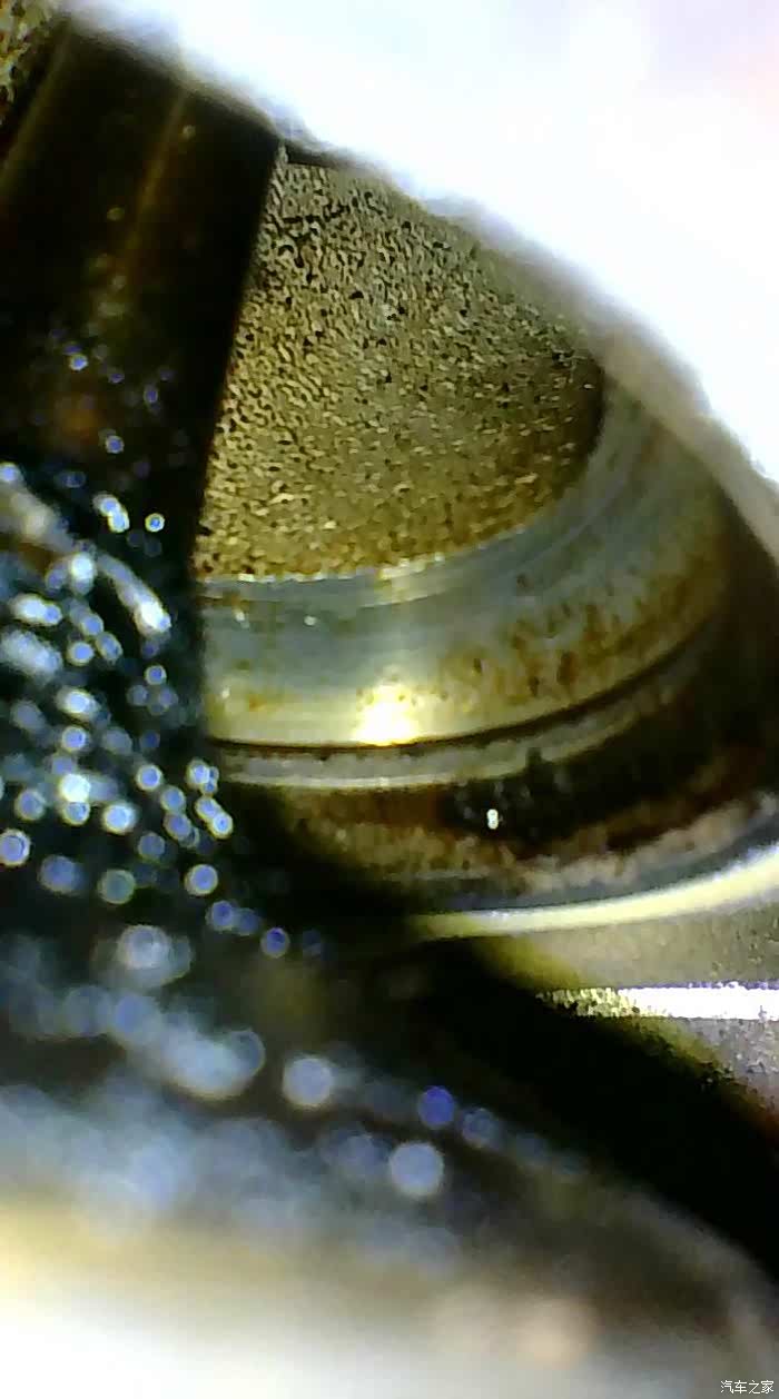

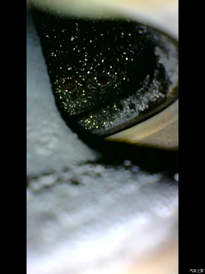

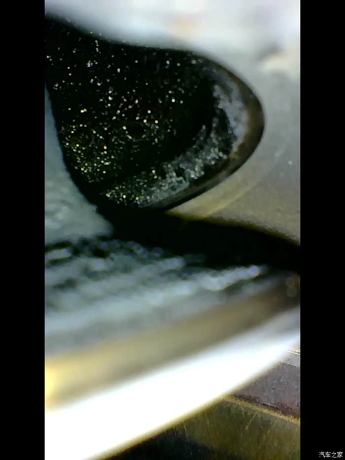

PEA对进气门积碳的去除效果,以及对比图
以下3张图,连续添加PEA,行驶3千公里去除效果
连续添加PEA行驶3千公里效果
连续添加PEA行驶3千公里效果
连续添加PEA行驶3千公里效果

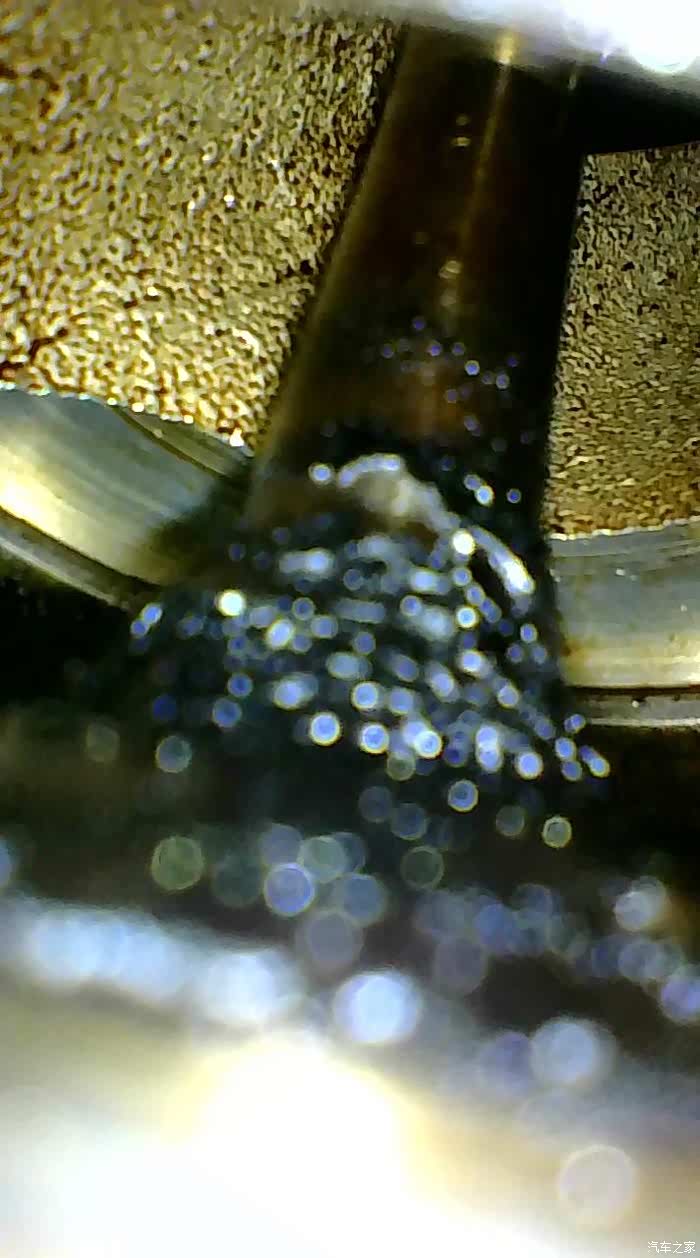

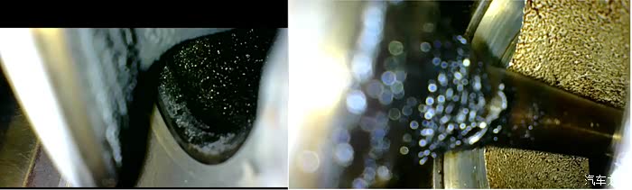

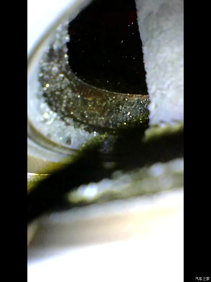

以下3张图,未添加PEA,行驶2万公里积碳情况
未添加PEA  行驶2万公里积碳情况
未添加PEA  行驶2万公里积碳情况
未添加PEA  行驶2万公里积碳情况
配置歧管喷射的车型,添加PEA对气门杆积碳的清除效果。添加并行驶3千公里后,明显可见红圈部分气门杆露出了金属光泽。
添加前后对比
添加前后对比
