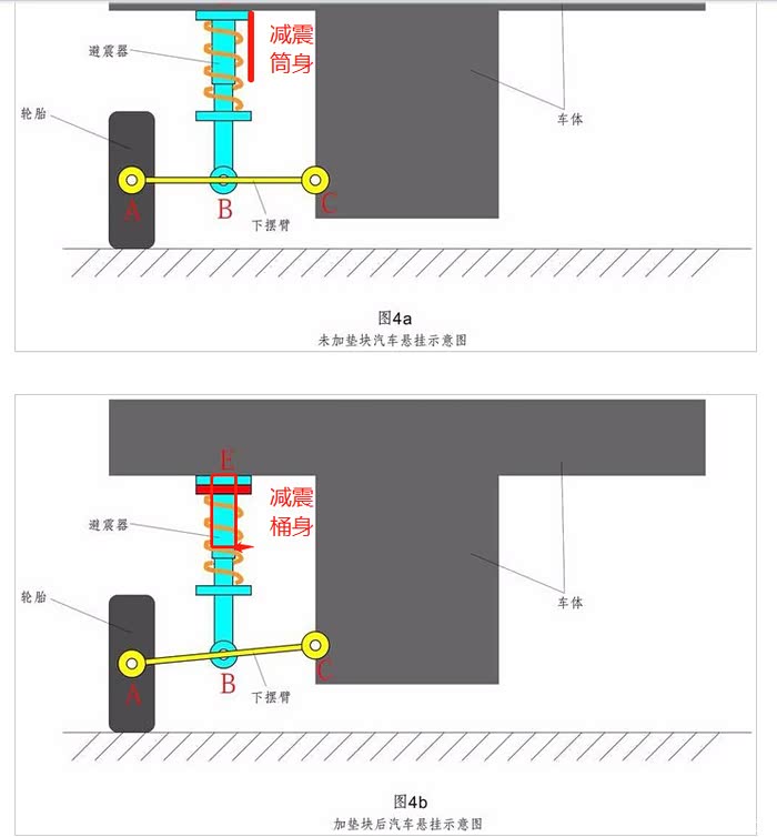

关于垫高后减震变硬的问题,个人感觉应该不是出在弹簧身上,而是出在减震筒身上,楼主加垫片前后的对比图其实有点错误,正确的图应该是这样的:
加垫块后的桶身应该是红框框住的那么长,下面多出来的部分就是避震筒芯被弹簧拉出来的部分;对于避震筒来说,这种状态下,相比原车,避震筒向上运动的极限行程变长了,向下运动的极限行程变短了;
这是否就是悬挂(避震筒)变硬的原因?
当然,具体为什么避震筒极限行程改变会让减震变硬,就得根据减震的内部结构和工作方式来分析了。。。
如果按照避震筒符合“压缩或拉伸的越厉害反作用力越大”规律来看的话,加垫片后,避震筒桶芯被拉出了一部分,筒芯向上拉下摆臂的力就大了一部分。。。。。。
所以车开起来就觉得变硬了???

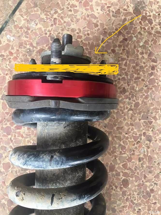

Ymy_dirtyG 2018/07/17 15:10:40 发表在 38楼
我现在换了一套绞牙减震所以深有感触,绞牙升高的原理和垫块放塔顶与弹簧之间的升高原理是一样的。 只是在弹簧底座改了一个螺旋升高可调的圈圈。绞牙厂商建议我只升高4厘米,结果我升了5.5厘米。 现在的得到的结果就是,弹簧的压缩反作用力大于筒芯的拉升反作用力很多,甚至弹簧的拉升高度要超出筒芯的拉伸高度,变得一旦过下沉的坑, 我就可以听到砰的一声, 筒芯被快速拉伸顶到头了。 这样就很容易损坏筒芯。
