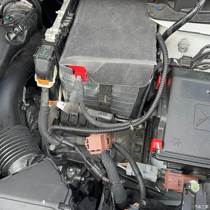

之前不是换了瓦尔塔AGM的电瓶吗,听网上、车友都说这个电瓶怕高温,于是就想着装车时做下隔热保护,延长电瓶寿命。
这是最终的成品图,之前的帖子里出现过

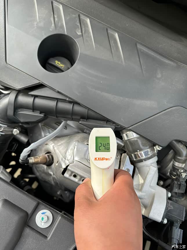

拉开机舱盖逐部位测温,涡轮温度24度
为了确保测温相对准确,涡轮附近测了好几次,显示温差不到1度

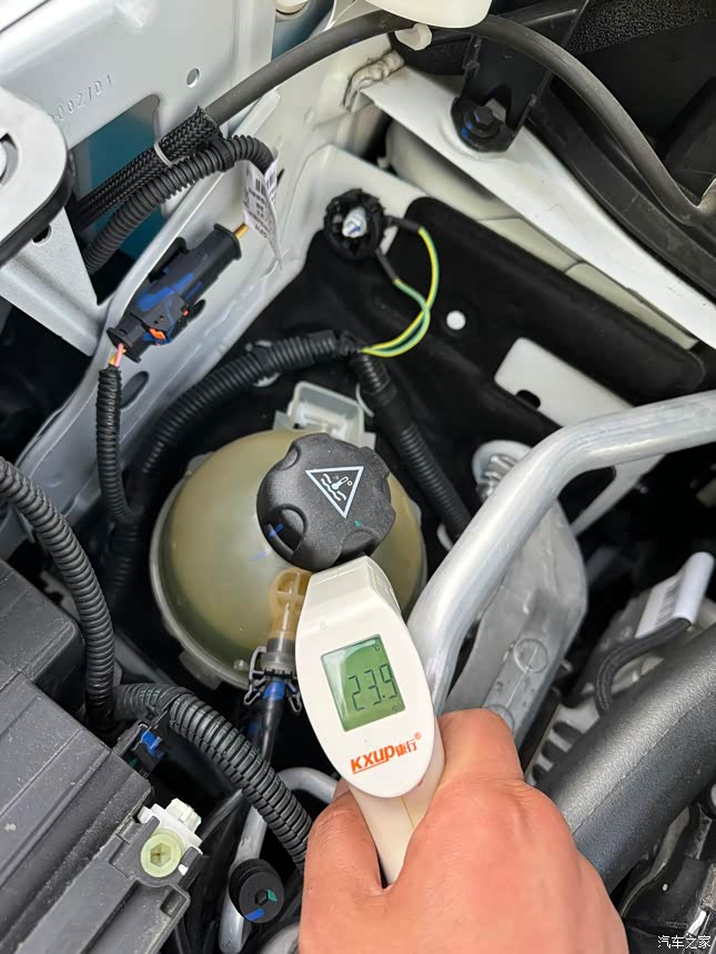

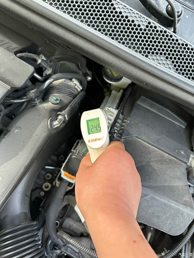

貌似冷车状态下机舱内都是这个温度,这是回水壶的温度

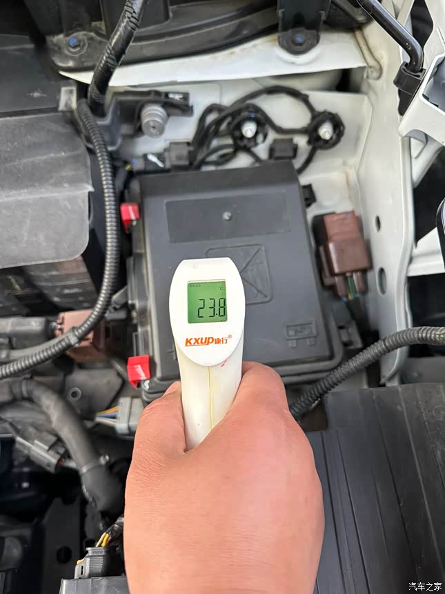

这是保险盒的温度

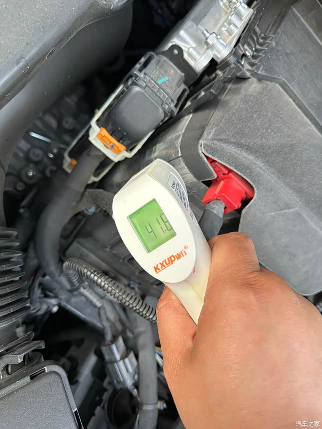

保温棉附近测下温度
保温棉表面
拉开保温棉测下电瓶表面温度25.9度,说明保温棉有点作用,哈哈

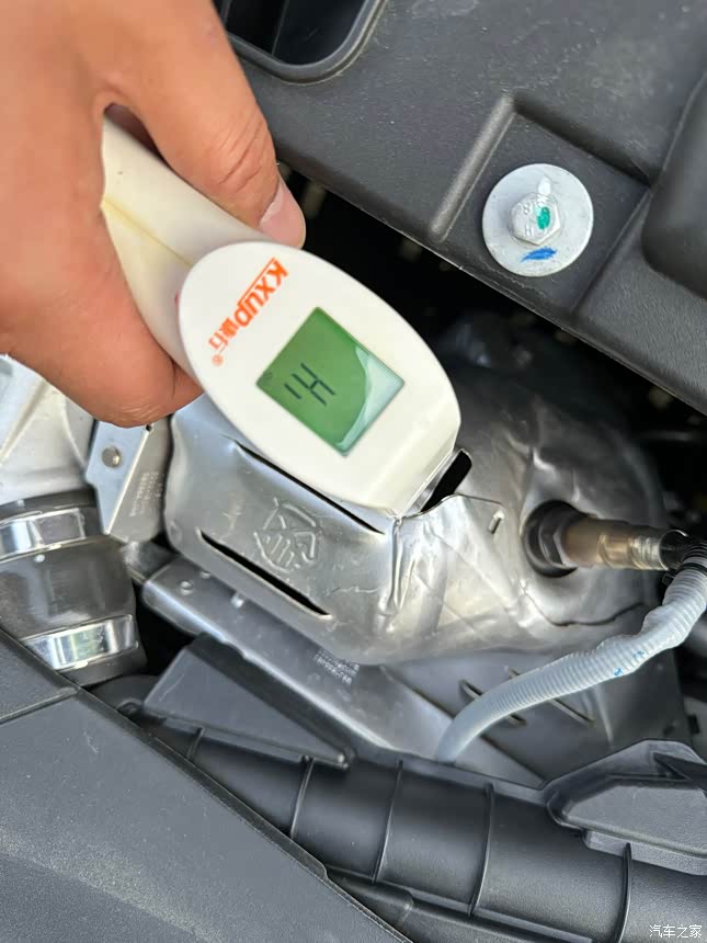

首先是涡轮附近,直接爆表

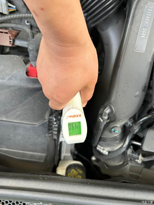

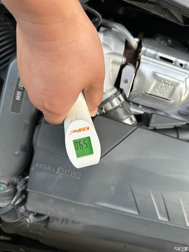

再测下发动机盖板温度,比冷车温度高了将近40度

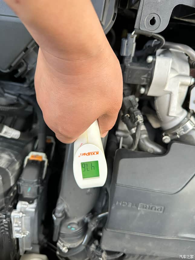

旁边的进气歧管高达47.6度
保温棉周围测一下,比冷车时高了不少

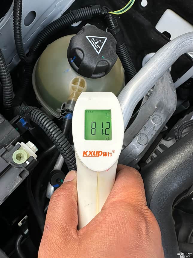

防冻液回水壶这时的表面温度81.2度,由此可以推断出测温仪的精确度还凑合

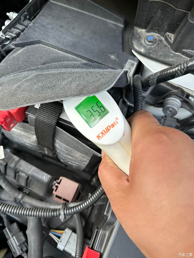

拉开保温棉,测下热车状态下的电瓶,温度显示35.6度
比冷车状态下升高了10度左右,但35.6度这个温度并不会对电瓶造成什么影响,别的区域平均升温在16度左右,由此可以推断,保温棉是有点作用的。
看到这里估计车友会问关于保温棉的问题,某网去找,有很多,这玩意没有任何技术含量,就一个选购标准,阻燃、阻燃、阻燃、重要的事说三遍,由于这次是短途测试,加之测温仪不太精确,感觉测试不太严谨,等下次跑长途时特意再测试一遍。总的来说,保温棉有点作用,推荐指数三颗星。
