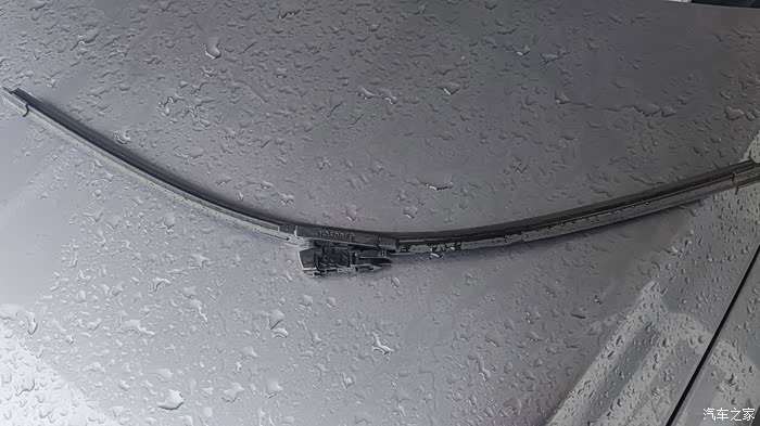

购车马上一年,我还心想着为啥之前下雨刮完之后总是有很深的水痕,迟迟不能消失,才想起自己的雨刮器从来没有更换过。其实雨刮器的使用寿命也就1年左右的时间,随着外界气候的不断变化,橡胶条也会慢慢老化,导致原来雨刮器的性能下降。

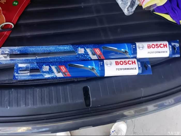

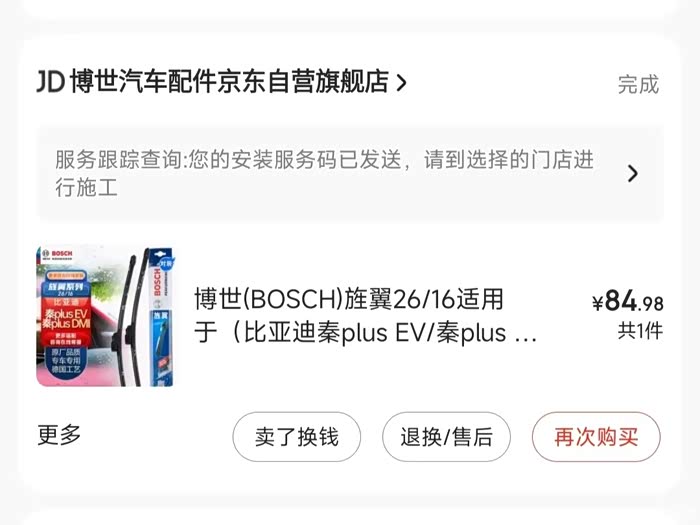

网上自行买的雨刮器,其实还有现场安装服务,但是这个玩意比较简单,就没必要去店里了,自己动手,丰衣足食。
拆开也就是一长一短,两个,几个不同的卡扣,直接根据车型来进行选择。

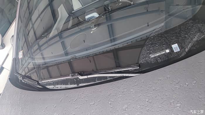

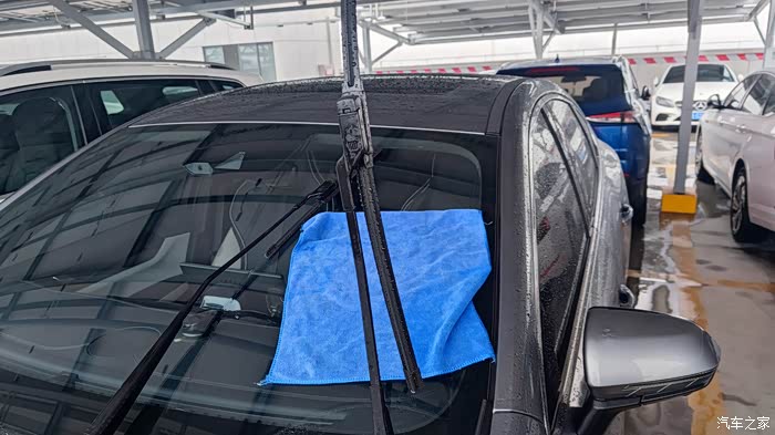

自己动手,第一步,就是要把雨刮杆给立起来,但是秦PLUS的雨刮杆是在引擎盖下面藏着
用手肯定是不能直接掰起来更换的,因为会被引擎盖挡住

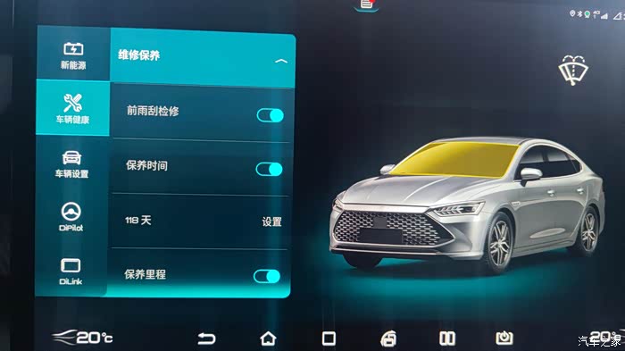

我们回到车内,找到车辆健康设置-维修保养
选择前雨刮检修(有没有发现打开后和上图的区别)
这样,雨刮器就直接立起来了

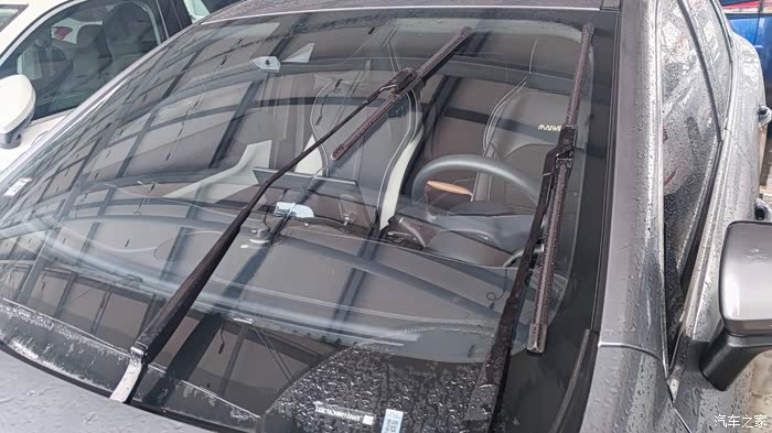

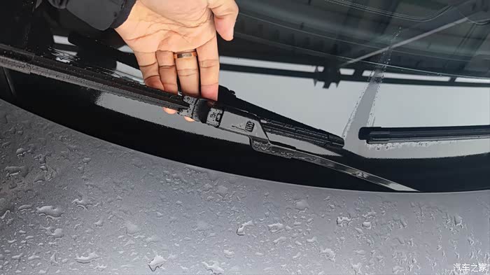

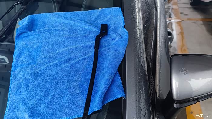

把原来的雨刮器直接卸下来,直接卡扣一按就下来了(有人知道为啥垫个毛巾么)
把新买的雨刮器的卡扣选择好,进行一个简单的安装
再把新的卡到雨刮杆里面就大功告成了(毛巾不是怕刮伤玻璃,害怕雨刮杆反弹回去砸到玻璃,虽然可能性很小)
