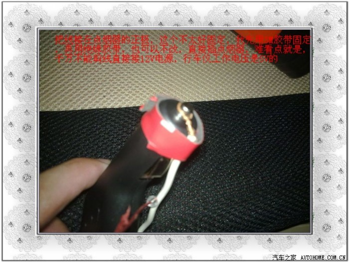

楼主上X宝搜“保险丝取电”,有专用的线,比这样夹在保险丝上安全多了。

呵呵,总算看到跟我一样接线的了,一样的难看
原帖由 wxy3662086 于 2012-04-29 21:56 发表在 72 楼 呵呵,总算看到跟我一样接线的了,一样的难看
是难看了点,但是藏起来就不碍眼了哈。
反正我就觉得这样接线比剪掉插头要好。
原帖由 十字伤痕 于 2012-04-30 10:31 发表在 78 楼 是难看了点,但是藏起来就不碍眼了哈。反正我就觉得这样接线比剪掉插头要好。
