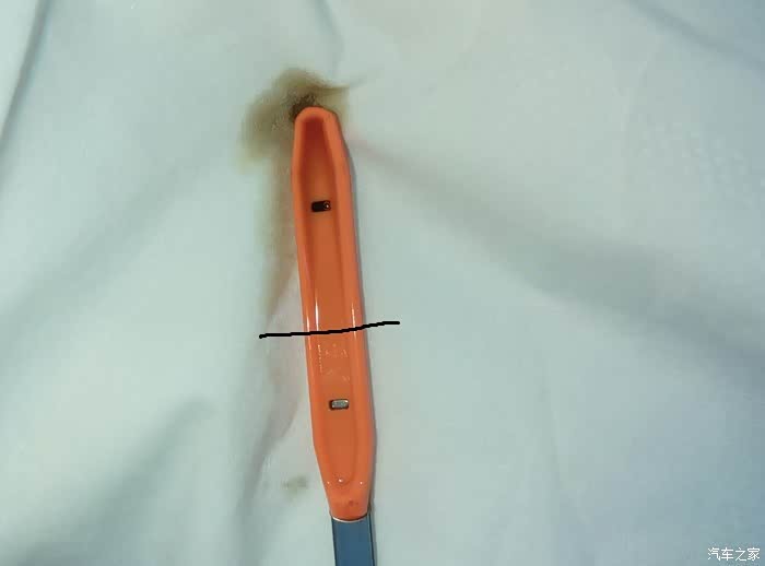

哥从山里来 2015/08/25 19:14:30 发表在 沙发
机油适中,没有超,也没有低于危险线
班尼熊 2015-8-25 19:29:39 发表在 4楼
为什么你们看的见,我就分不出在哪个位置呢???????????难道我色盲???你们帮我标下看,谢谢
希望genghao 2015/08/25 19:44:34 发表在 8楼
中间偏上一点 算是合适了
新疆车友豆豆 2015/08/25 19:40:27 发表在 6楼
我前几天去首保 机油就加多了 加了3.5升 车子发闷还没劲 回来后也是问了很多人还发帖寻求帮助 之后确定是机油加多了 就找了一个20毫升的注射器和一个全新的输液器从机油卡尺那个洞把机油抽出来了 以后记住换机油的时候 最多加3升就好 发动机里的机油是放不干净的 说明书里要求加3.2升 其实加个3升就刚好 看机油卡尺 记住一定要在车子完全凉车状态下看 才准确 发动过和热车下看不行
叔叔我们真的不约 2015/08/25 19:41:15 发表在 7楼
我首保加了3、5。也是在这个位置,人家说不多,你说抽还是不抽。

新疆车友豆豆 2015-8-25 19:40:27 发表在 6楼
我前几天去首保 机油就加多了 加了3.5升 车子发闷还没劲 回来后也是问了很多人还发帖寻求帮助 之后确定是机油加多了 就找了一个20毫升的注射器和一个全新的输液器从机油卡尺那个洞把机油抽出来了以后记住换机油的时候 最多加3升就好 发动机里的机油是放不干净的 说明书里要求加3.2升 其实加个3升就刚好 看机油卡尺 记住一定要在车子完全凉车状态下看 才准确 发动过和热车下看不行

叔叔我们真的不约 2015-8-25 19:41:15 发表在 7楼
孙红军1 2015-8-25 20:00:15 发表在 14楼
我对你说的这种方法持怀疑态度啊!应该是 把车停在一个比较平的地方,发动车三五分钟后,熄火,等十分钟左右,再看机油刻度尺才是标准的啊亲
新疆车友豆豆 2015/08/25 20:11:16 发表在 15楼
我不知道你的这张照片是凉车检查的还是热车检查的 这样给你...
