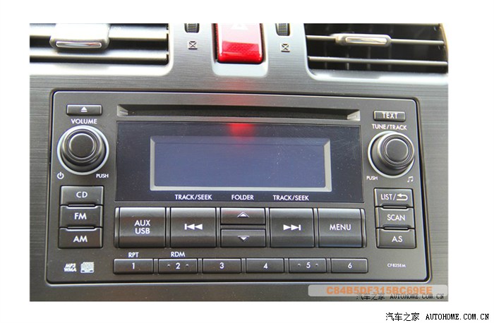

本人虽然不是音乐发烧友,但是原车电调收音机的效果实在是一般,于是寻思能不能更换一个机头来改善一下。在网上比较了半天,开始觉得更换一个岛国的阿尔派或者别的什么机头会不错,但是后来想想小A的隔音比较差,如果换这种机头不更换喇叭,不做全车隔音的话不会有什么效果,而我又不想大动干戈,本着对音质小有提升,又不太费事,而且可以DIY的原则,把搜寻的目光放在拆车件上。正好看到A5的圈版有一个更换主机的作业,于是进入那个淘宝店里看了下,发现有一款森林人的CD机比较合适,但是那款机子比A1安装位要大120MM,这样就要改动面板,小A本身的面板是标准双锭位的,拿下来各向两边扩大60MM就可以了,觉得可行。于是网上淘了一台森林人原车CD机,机子是歌乐代工的,带USB和AUX接口,蓝牙电话(这是我中意的功能)。据说音质不错,而且是基本全新的拆车件,这样就可以在花费不多的情况下给小A做个不小提升。好了,下面上图:

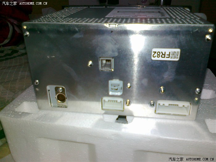

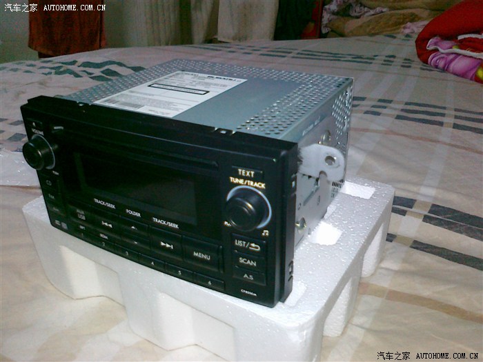

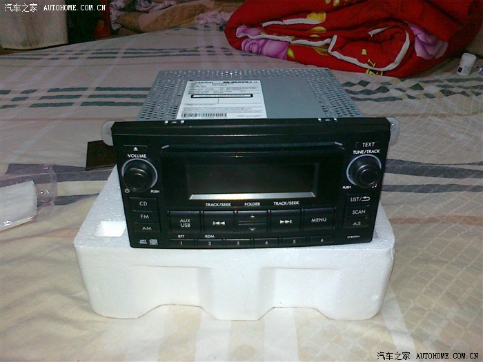

到家之后拆开包装

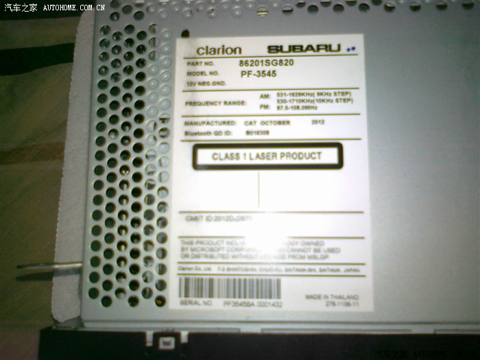

歌乐代工2012年产,
菊花各种接口

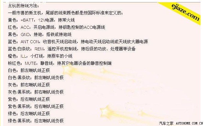

因为接口和原车的不一样所以同时拍了无损改装线,回来对比着小A的收音机和CD的接线图做成了一个无损接头,这样就不用破线了,对接就可以了。

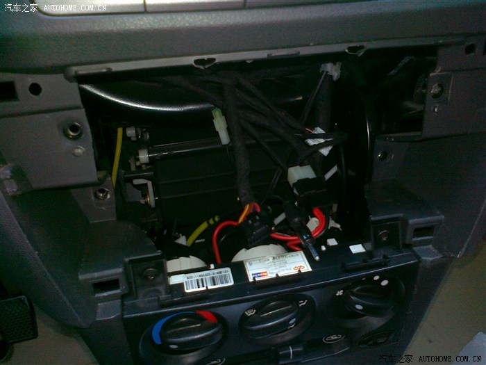

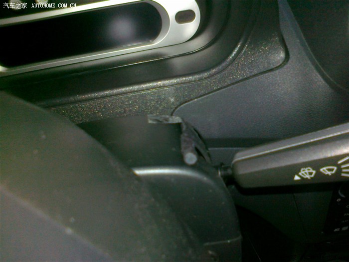

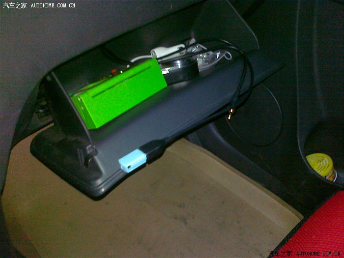

这是拆开收音机后的样子,拆面板是从面板的右下角动手的,我用了一把小刀给撬开的,拿掉面板后用10个的套筒卸下4个螺丝就可以拿出收音机了,因为CD的支架太大所以必须用原车的支架,但是和CD的螺丝孔位不太合,于是我在原车的支架上钻了一个洞,这样就可以用两颗螺丝固定住CD机了。接着对接电源线和收音机天线,把USB线放入手套箱,蓝牙麦放在方向盘的上方,
USB接口
蓝牙麦

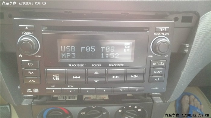

这是安装好后

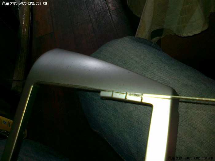

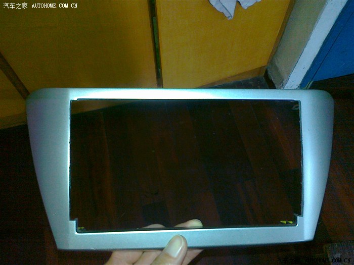

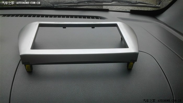

下面就要对面板动手了,

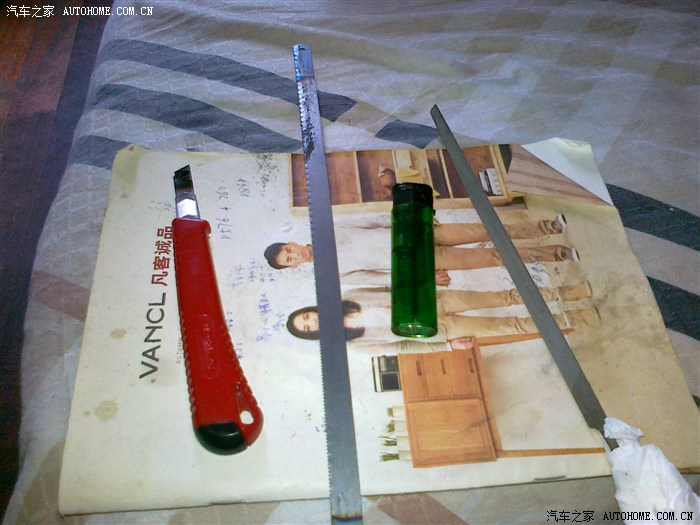

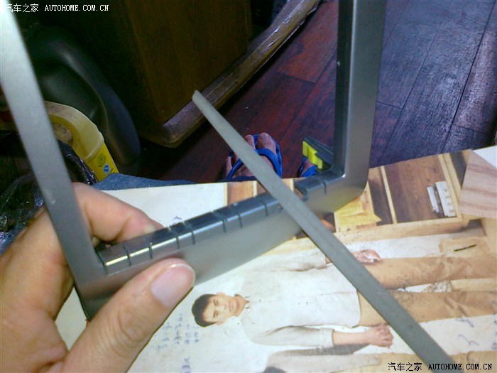

这是改面板的全部工具

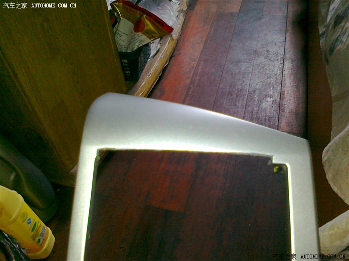

用的笨办法 没有工具只能先量好尺寸然后用钢锯锯下小口子,再用锉刀慢慢修平,
改好了一边
面板完工

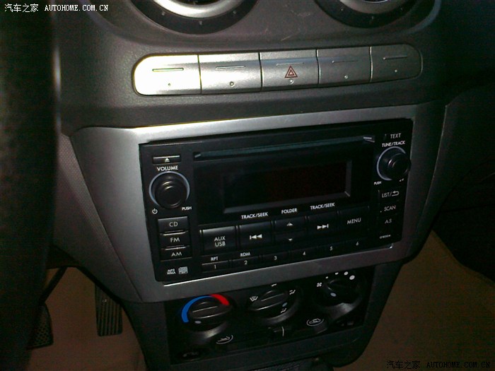

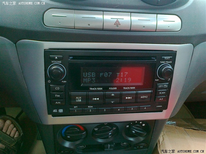

装车效果

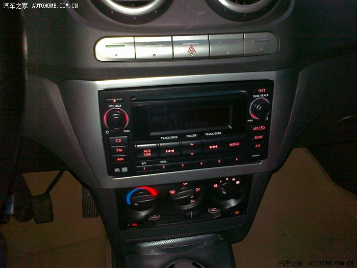

开小灯效果
至此大功告成。试了下,比原车好多了,高音更清晰,低音更深 ,听MP3时原来听不出的声音现在可以听到了,收音也很好。虽然没有换喇叭,也没有做隔音。如果再折腾下换下同轴喇叭或许会更好。还有就是蓝牙功能很实用,可以免提接电话,不过就是不支持自动连接,上车时要用手机手动连接。好了,通过以上工作给小A一个不小的提升。发帖真是累啊,版主能射就射 吧,不行就下次再发个长的,呵呵。
