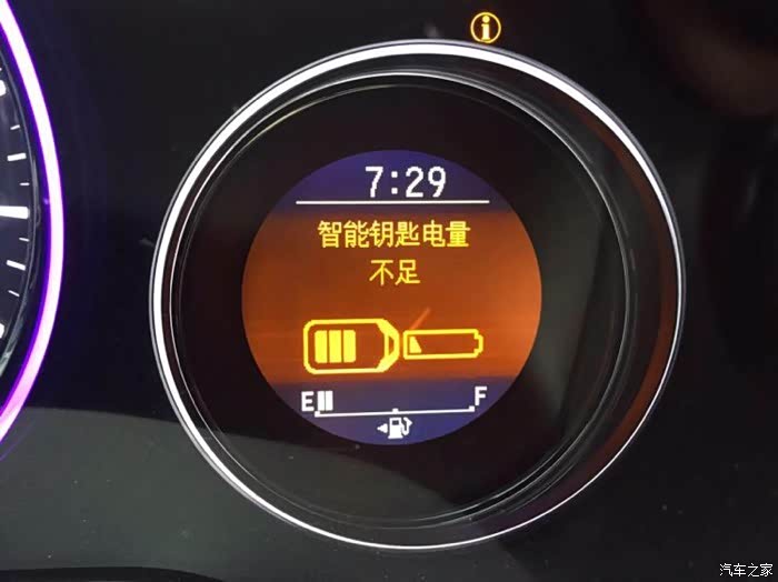

我的缤智1.8自动豪华版,15年4月购车,近期提示钥匙电量低,电量低了也不用慌张,不影响使用,可以用很久的...
但是嘛!油量低...那可真就不好玩啦!

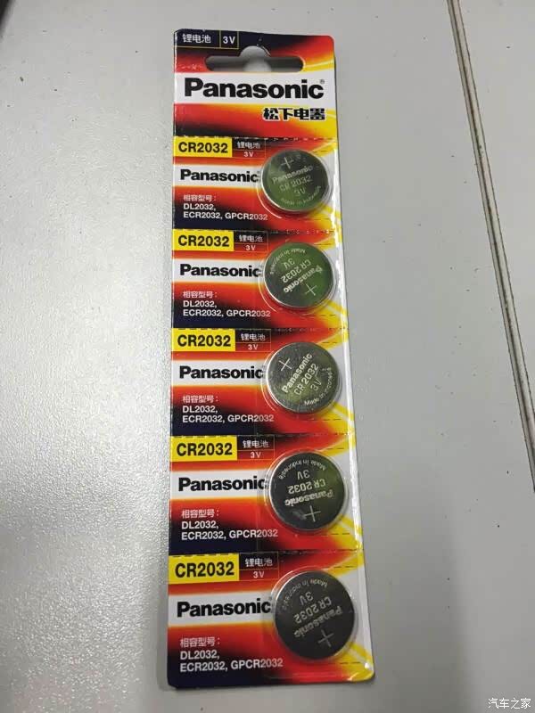

原厂的电池,就是松下CR2032,那么我们就继续选择他吧。网店有售哦!提示一点:假货太多,使用起来不到半年就会没电。
请大家到旗舰店,专营店,大超市等购买选择。

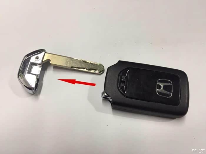

打开智能钥匙的机关,按照箭头方向,向下拨动开关。
与此同时,抽出机械钥匙杆。

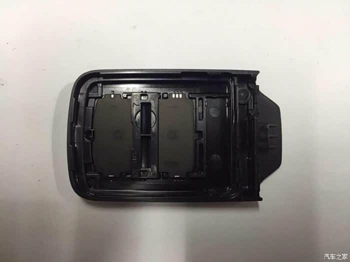

拆卸下来的零部件

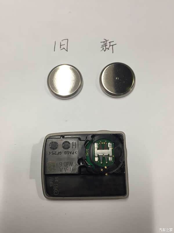

新旧电池对比,无差别。

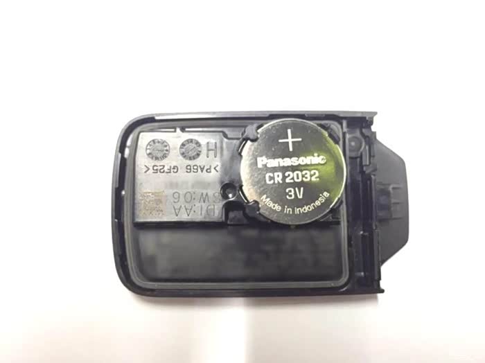

新旧电池正反面对比后,别拿错了哈!按进去
位置固定稳当,检查无误就好。
接下来,把拆散的零件复位。先把案件面板复位,上图是内部复位图。
这张图是外部复位图。
把机械钥匙杆插进去,就大功告成啦!
