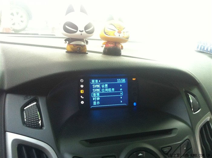

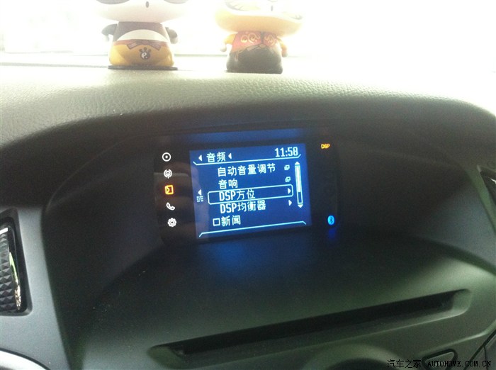

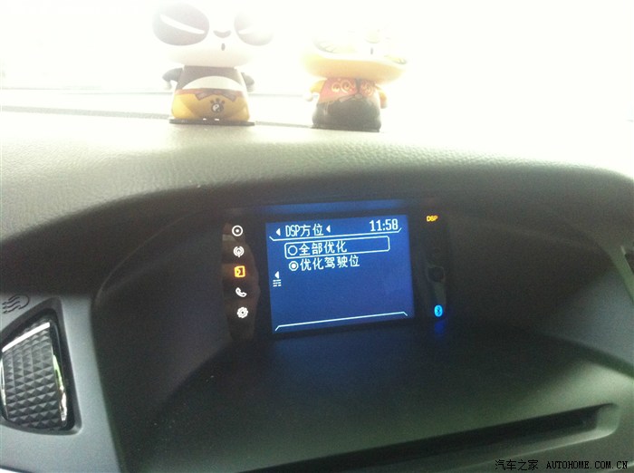

风尚的机头有个很好的功能 。对于喜欢开车听歌的福友来说。

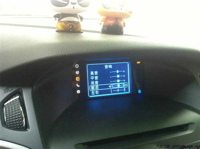

在菜单 音频里面  风尚版可以设置DSP方位  原厂没有设置过的 默认 全部优化。
将设置改成 优化驾驶位 的话, 车内声场将会发生变化 6个喇叭的音量重新设置
根据6个不同位置喇叭出声的速度   给驾驶座 前排提供更好的音效( 不单单只是简单的 调整音量的大小)
甚至坐在后排 也能感觉到音效的改善。
声场的前后 左右 在风尚版里 也可以调整。。。

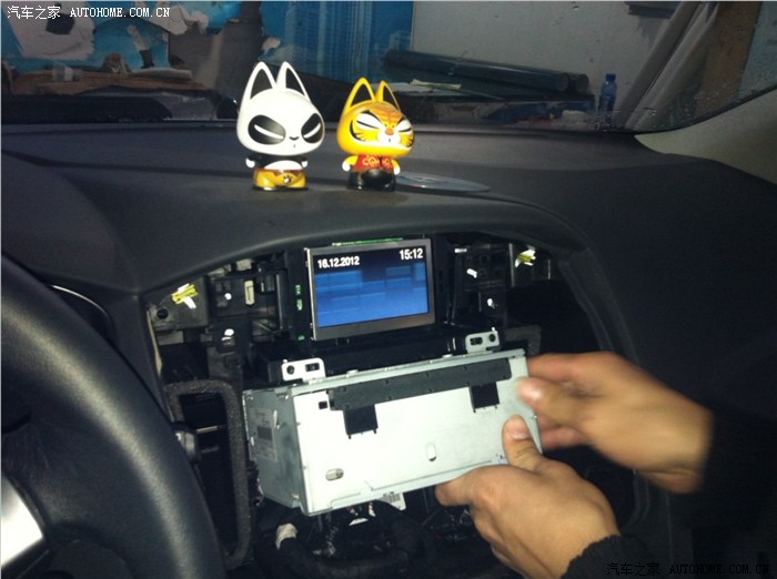

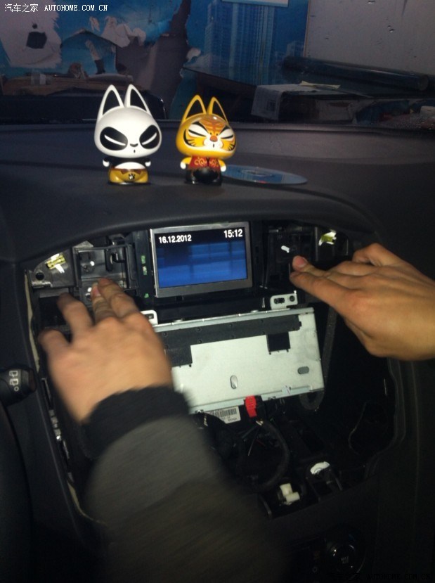

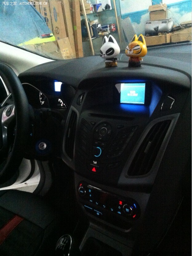

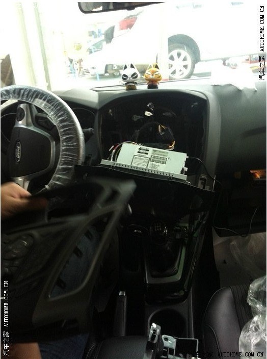

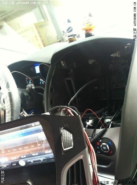

不知道哪根筋抽了 实在忍不住风尚的面板了。。决定加个卡仕达的导航。
看小福第一次做手术。。有点心疼啊。
动下外壳手术 血管神马的就被这样拉出来了。。
卡仕达的新福克斯专用导航 不用改线 这点不错。
兼容SYNC功能  保留原来的提示音
导航什么的正常 功能也还可以。。。

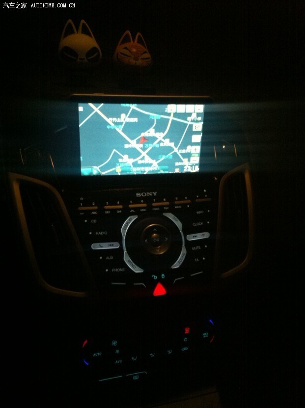

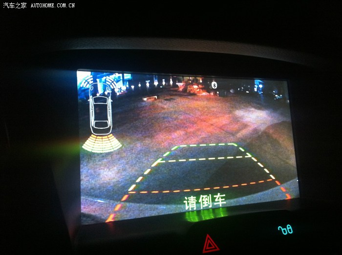

妹子们 最喜欢的倒车影像  用的是专用摄像头 所以标尺线 比较准确。
倒车影像和 倒车雷达同时启动
但是 更换导航以后  原车的倒车雷达的提示声音改变  明显变低。
如果你倒车的时候在放歌 音量不会像原厂那样变小。这点有点不习惯。

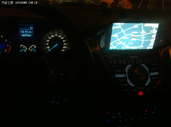

夜间也蛮清晰

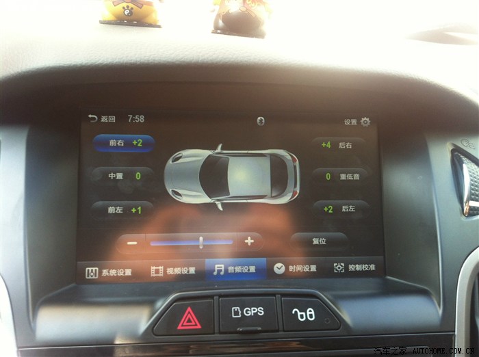

更换导航 最让我接受不了的是 卡仕达的音质。
尽管卡仕达提供了音频设置 在调整声场 音量以后 车内的音响效果也只能勉强达到 原车 全车优化的效果
清晰度 和低音有所差距  更头疼的是高音位置过于尖锐 甚至有点刺耳。

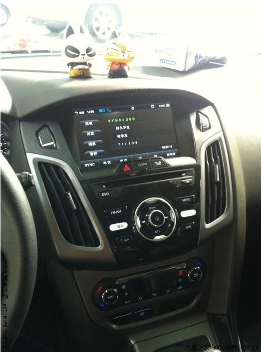

总结:卡仕达导航 在市面上算各方面都做的不错的导航  不是很在乎 音质的车友可以考虑。也兼容SYNC  不用改线。 导航 和倒车影像比较强大。。

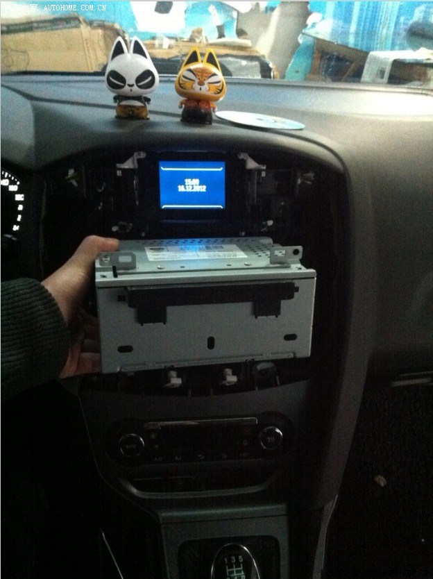

16号给4S店的朋友送车标 顺便去洗车 碰到一个朋友出手 转让一个2,0的 机头+面板+显示屏
关键价格不坑爹。
等了4个多月的面板 终于出现拉。。果断收了换掉。

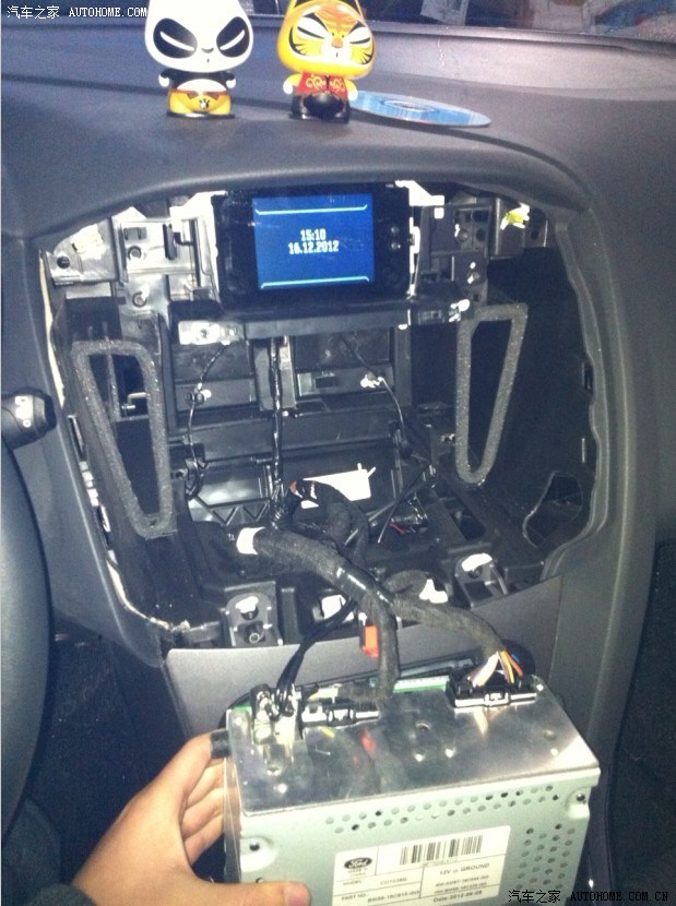

风尚有SYNC 更换2,0的面板 其实很简单。和换装导航差不多 而且都是原厂货 没有冲突。
舒适型换2,0面板的话 可能要另外借一个U盘借口  也可以装 不过会有点麻烦。
这个风尚面板 再一次被挖出来了。。
2,0的机头  和1.6风尚的机头安装位置都是一样的  有的朋友问的 只有2.0的机头 没面板 能不能换。
因为现在满多人买*港的导航 不动2,0的面板。多出2,0的机头出手。应该也是可以装的。
其实那个导航还是把2,0的机头换掉了。等于你SONY的功放 已经没了。音质和原来的肯定没的比。。跑题了好像。。

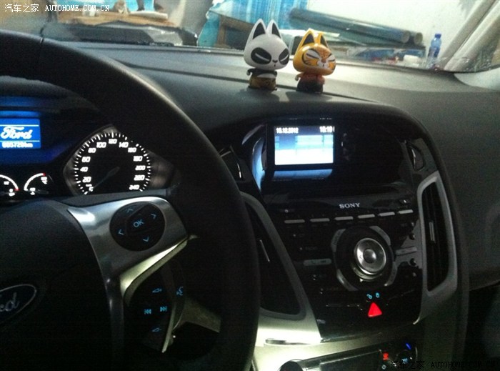

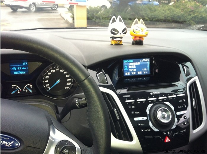

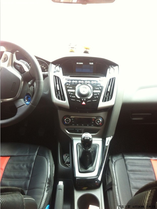

换上2,0的显示屏 终于从黑白手机 变成了彩屏手机的感觉。。。
扣上机头 OK 固定完毕。
2,0面板 烤漆材质 漂亮无数啊。。。
 个人感觉 更换2.0机头后音质,更加清晰 细腻 低音更加浑厚。但是仅仅换机头  和 2,0原车的9喇叭比 效果肯定差些
不过足够甩导航的音质好几条街。。。如果导航的音质算2D电影的话 索尼配合原车的DSP效果  出来的感觉就像是3D的效果,会让你觉得 开小福听歌也是种享受。(我经常在车里把一首歌听完了 再下车。。)

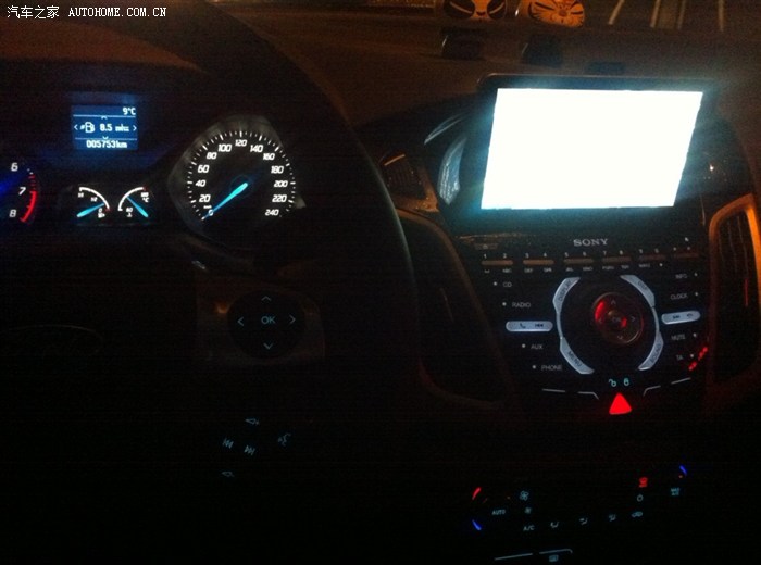

这张图的构成 其实就是。。。300块钱的便携导航  加 几百收的索尼面板。。。
跟换导航比起来。。。1000不到 少了个倒车影像

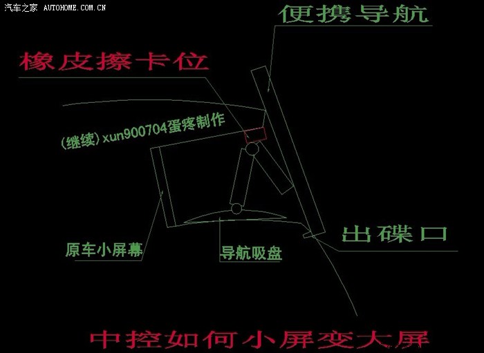

便携导航的支架放在了显示屏前面   这样放着开了20分钟 没掉下来。赞个。安全起见支架那可以塞个东西顶下。
导航的下部分支架刚好可以卡在CD出碟口
便携放这有个好处 就是 不挡视线
有福友问是怎么安装的。。。下面附上解刨图。。。

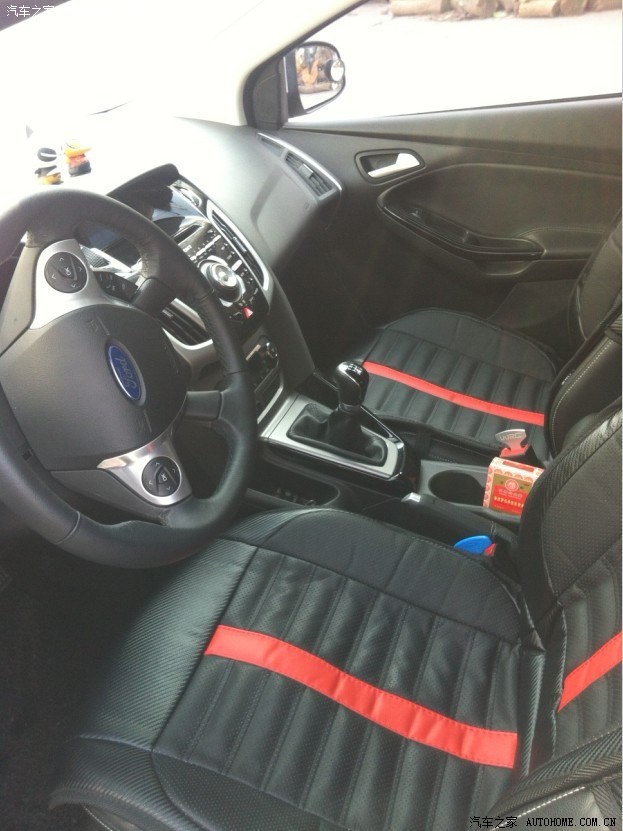

全黑内饰 加黑红座垫。。。本来打算 把中控 出风控的位置 也贴膜成2,0运动版的中控。。
不过舍不得再拆中控啊  就算了。。。
WRC的座垫 这样也蛮好看的 黑红。
原价接近1000一直舍不得买。。群里搞了个团购才下的手。。料的手感不错

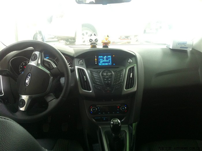

风尚原车面板。。
2.0索尼面板。
