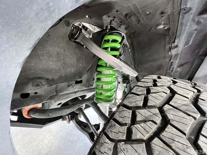

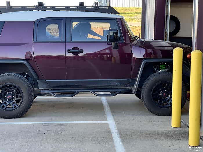

看上这套澳洲ironman产的升高套件。氮气减震+前后重载弹簧。后盘哈德拉杆,后平衡杆小连杆,角度更大的加强上支臂。正好碰上打折85折,和牛栏杠一起直接入手了。

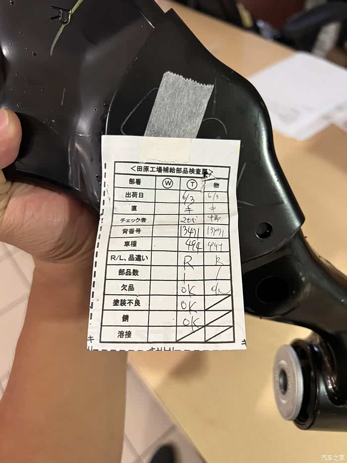

既然要动悬挂,那就把跑了23万公里的原厂下支臂也一起更换了吧,虽然球头,胶套其实都还好,但磨损肯定还是有的。丰田4S店订的货。原厂质检标签都还在。

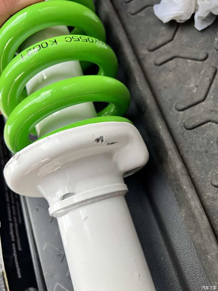

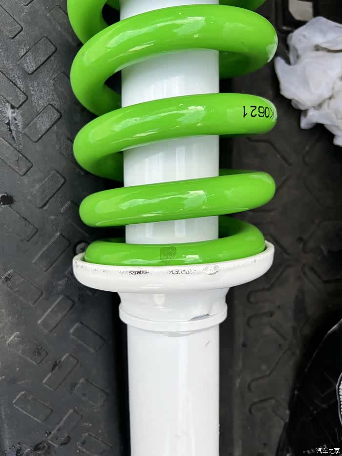

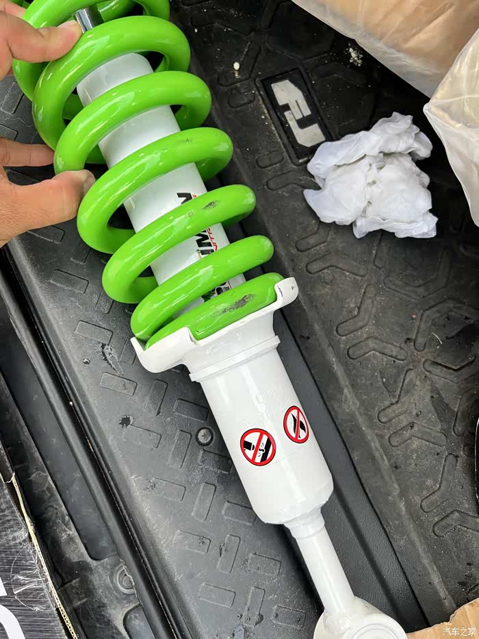

心心念念的零件终于到了, 发现有一个包装坏了,把表面油漆磕坏了。虽然问题不大,但总归心里有点膈应就联系了客服。态度非常好直接寄了个新的来。旧的也不用还回去。所以现在我车库里还躺着根避震器。
摔的还不轻。

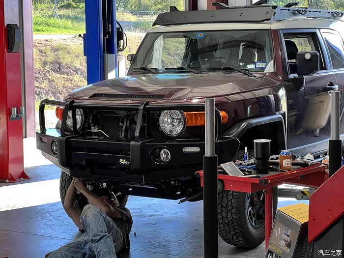

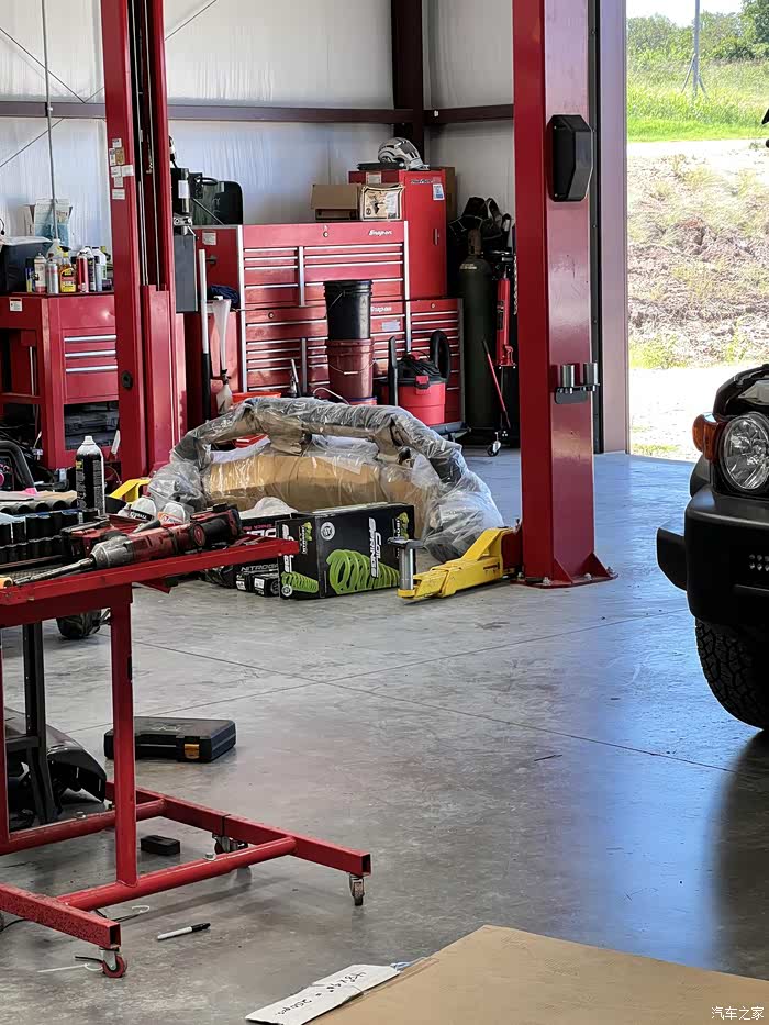

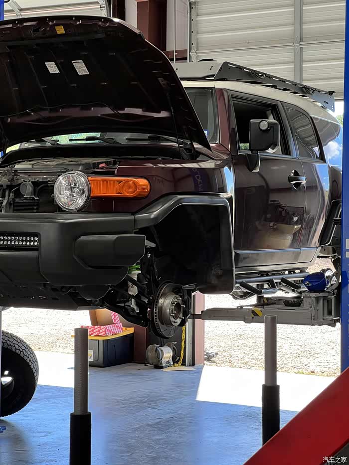

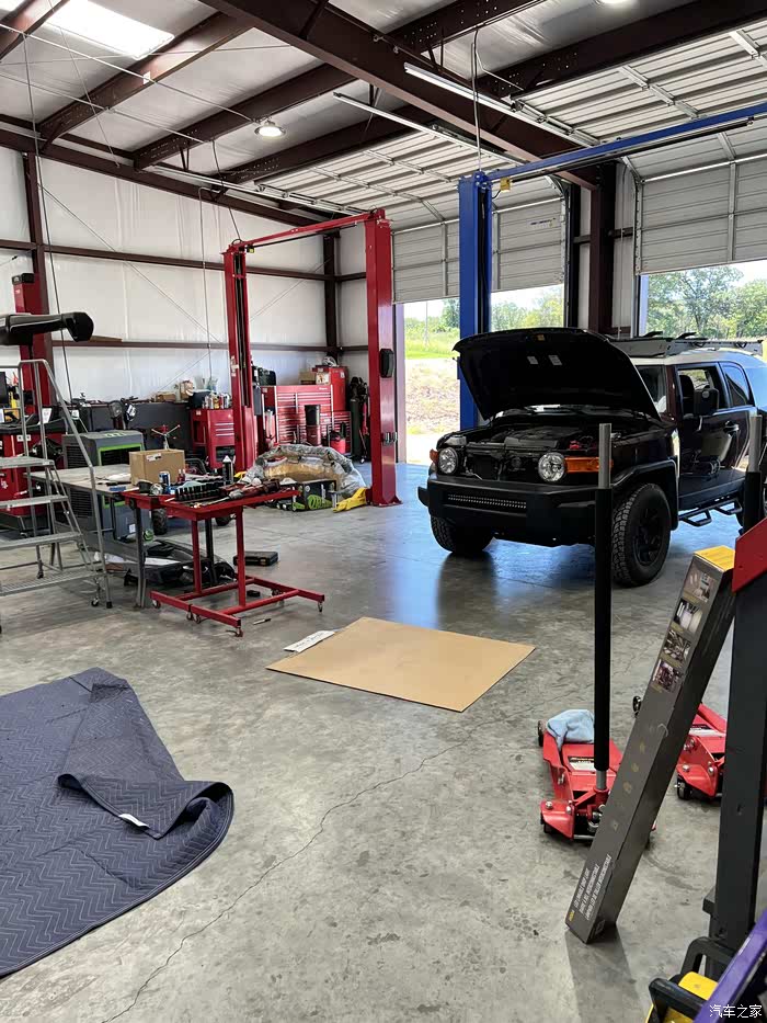

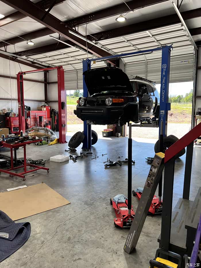

上次自己换倍适登减震器,自己一个人干了我整整一天。白天到半夜。这次决定拿去朋友店里,人家有举升机省大力气了,做完直接Hunter四轮地位一道完事儿。事实证明,工具还是很重要的,人家不到半天全部搞定。玩丰田越野车后认识了一票好朋友。这个大哥就是,只接丰田越野车的活。
车子到位,材料到位可以开干了。

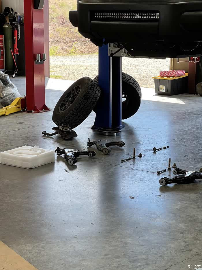

轮子,下摆臂全部都下来了。
我下一个梦想,在自己的农场里有一个这么大的车库能装举升机。

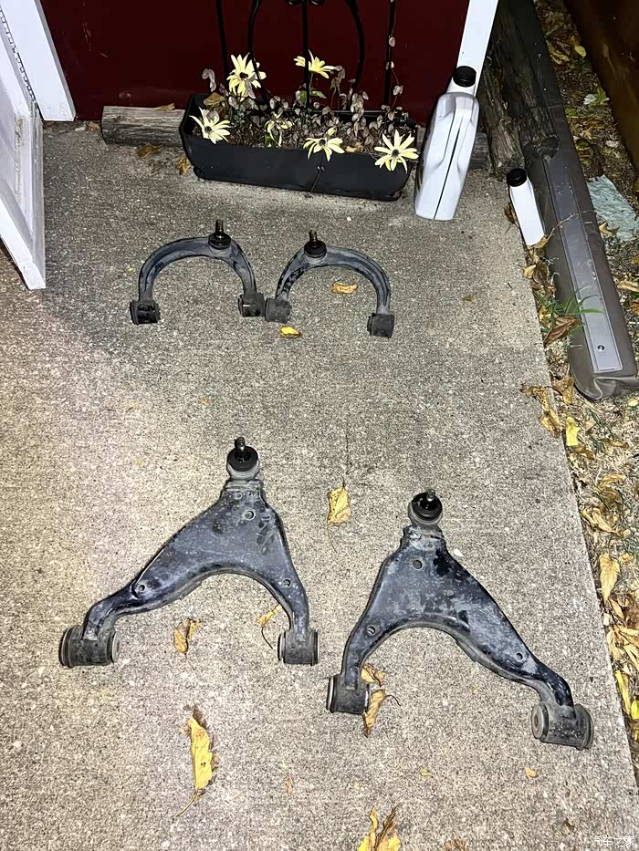

羊角,新旧下摆臂。还能看到羊角上我上篇换的新轴承。
一眨眼的功夫。新的改装件都已经上身了。

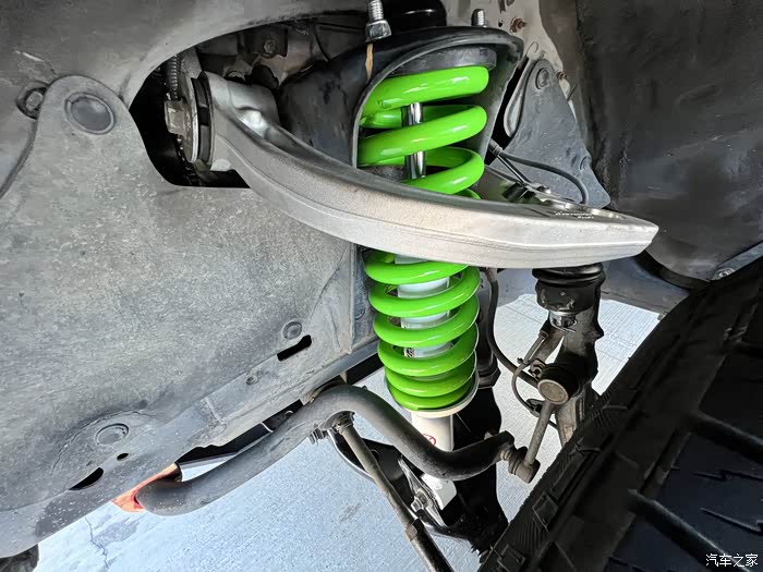

加强铝合金上支臂。对于这套升高2寸的套件来说非常不错。还有就是这个上摆臂的球头就是原厂丰田球头,可以单独更换。

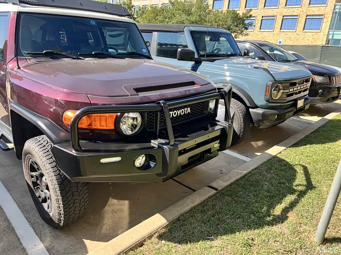

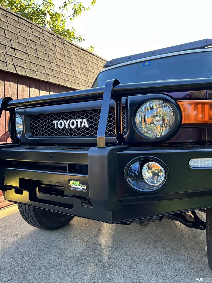

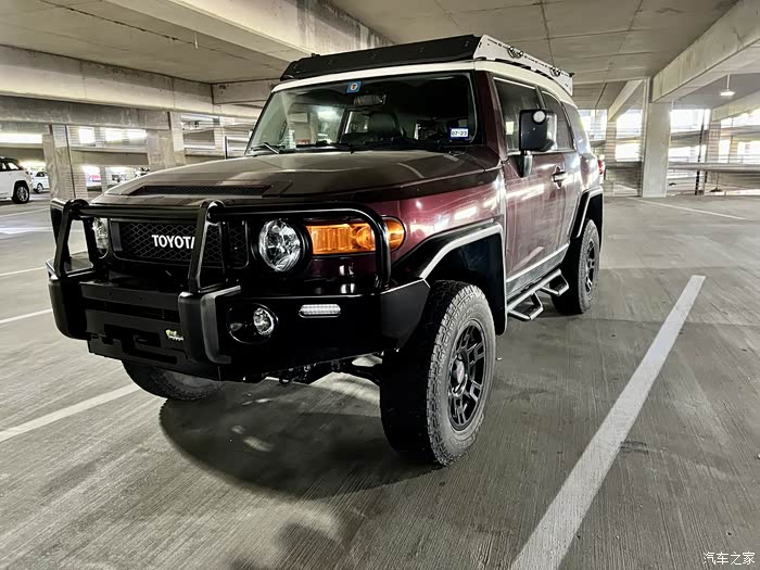

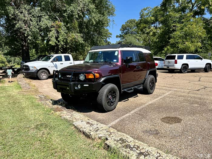

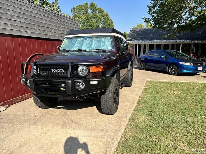

心心念念的牛栏杠。帅气又实用哈哈。将将不到100斤。
真的,太羡慕大哥这车库和工具了。这活不是我干不来,但我自己干,就两个卧式千斤顶,倒来倒去想想就挺崩溃。这眨眼功夫都安装完毕上架做四轮定位了。

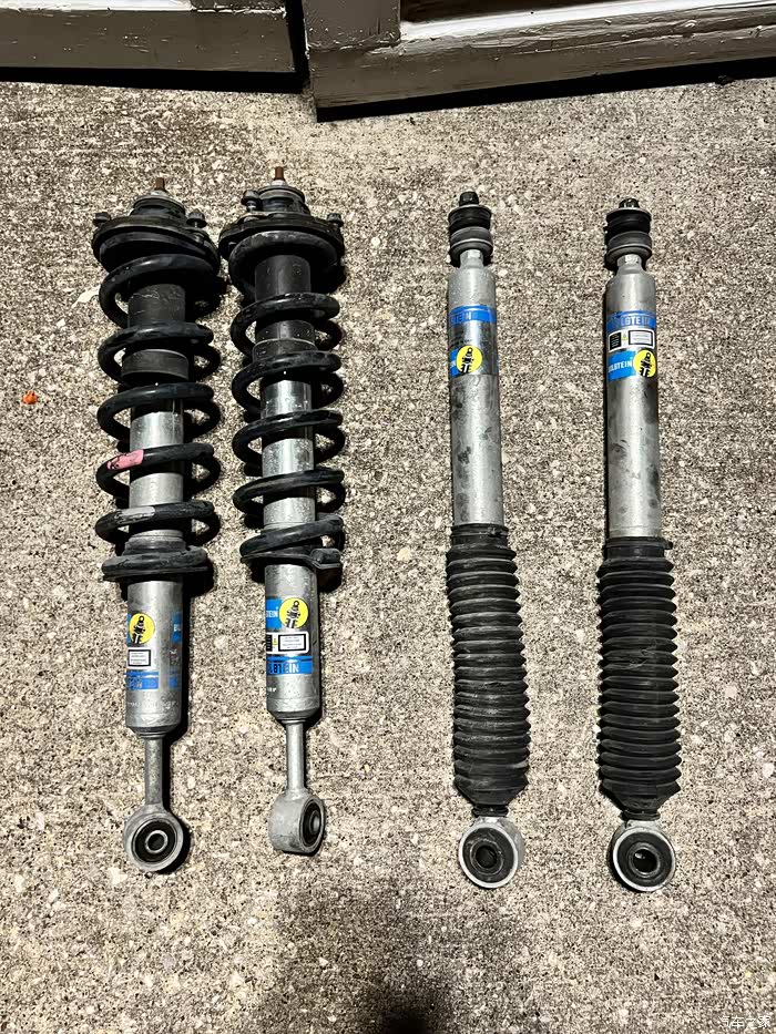

换下上次自己装的倍适登5100。原厂的弹簧。总体还是非常满意的。开着也非常平顺。如果不是这次想换牛栏杠我也没打算退役他们。

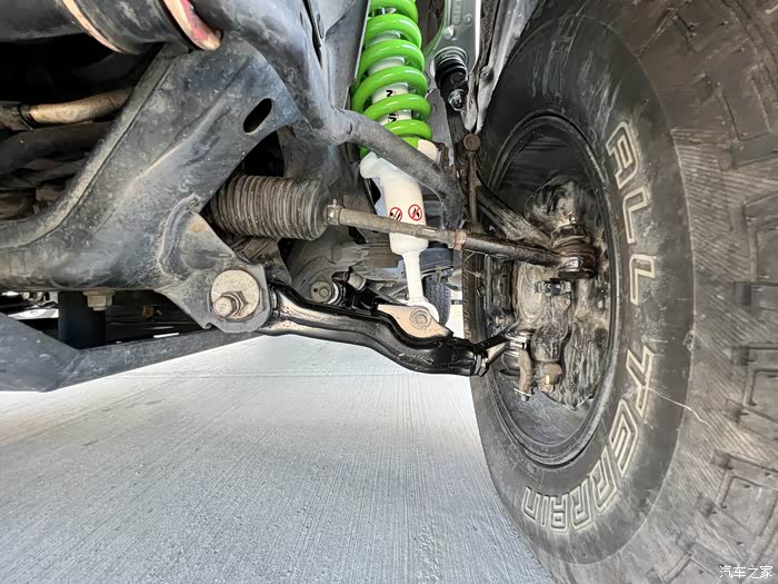

开了23万公里的上,下摆臂。上摆臂球头挺松的了。下摆臂还行。我觉得再开个5万公里也不是问题。不过趁着要拆干脆都换了吧。

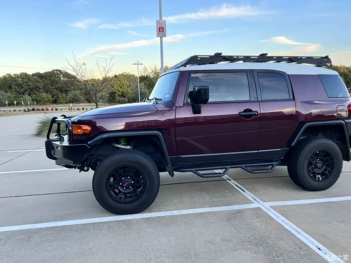

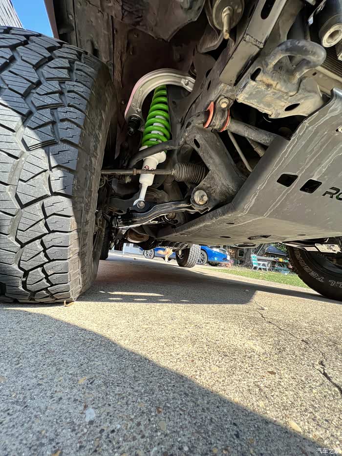

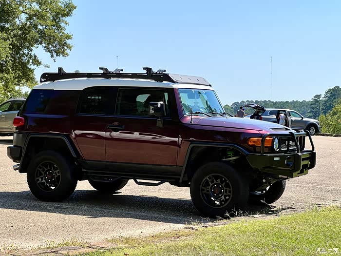

这绿色真的挺炸眼的。说下行驶品质吧。2寸升高对感受没什么太大影响,过弯并没有觉得有多大侧倾。反而高速上觉得方向更稳了。我估计跟球头,胶套全是新的有关系。
这套发动机+变速箱下护板估计也有个60-70斤重。所以选择重载弹簧还是很有必要的。
这样前悬部件都是新的了。转向机内外拉杆,上下摆臂,小连杆,平衡杆胶套全是新的。满意哈哈。

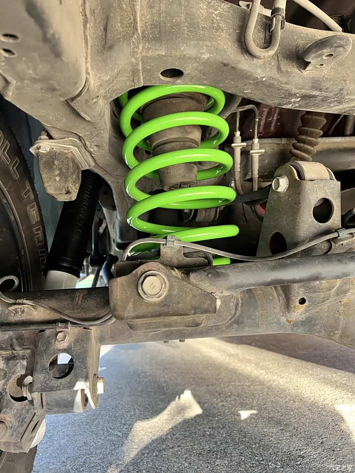

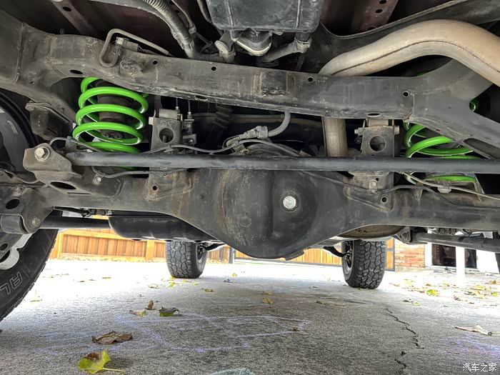

后面硬桥就简单了,直接上升高重载弹簧,换个加长小连杆。
效果硬朗多了。

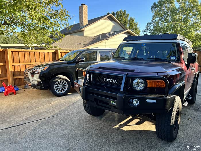

这俩雾灯LED还挺亮。跟我原来保险杠里的灯条没差特别多。

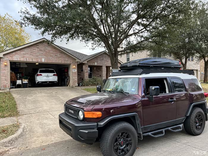

在公司跟同事的烈马对比。

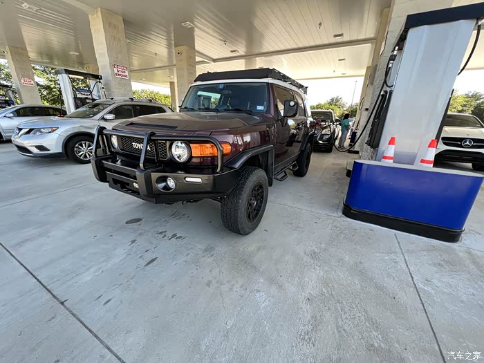

高了之后车里得备个小梯子,不然行李架还真够不到哈哈。

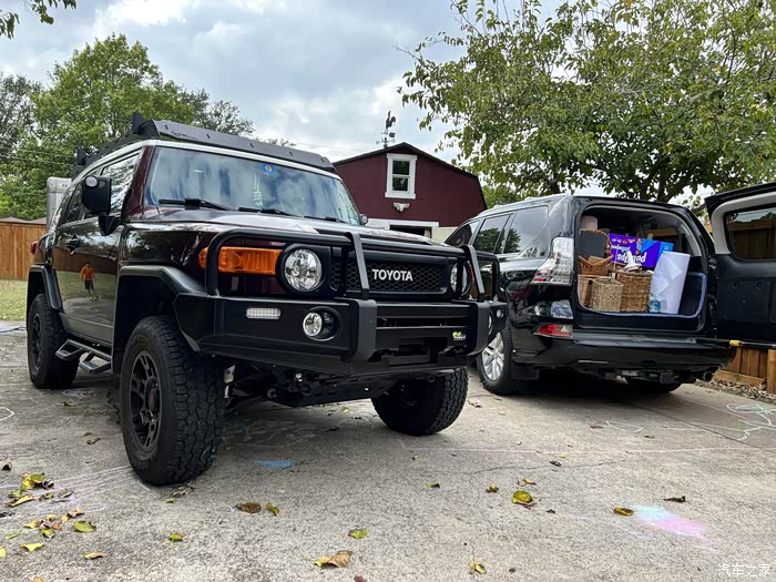

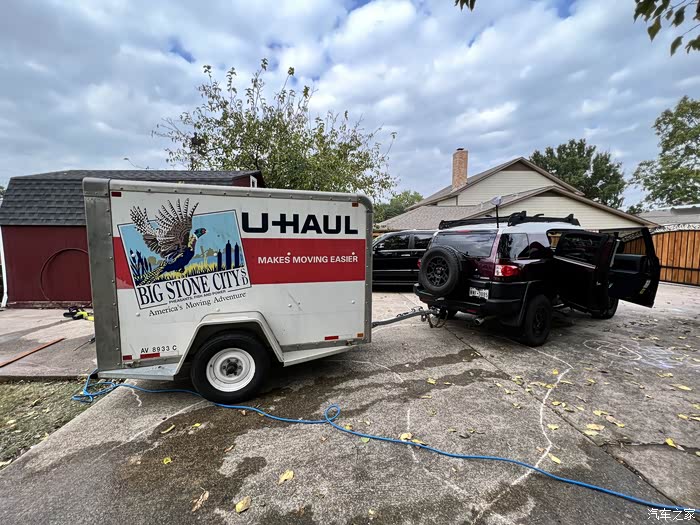

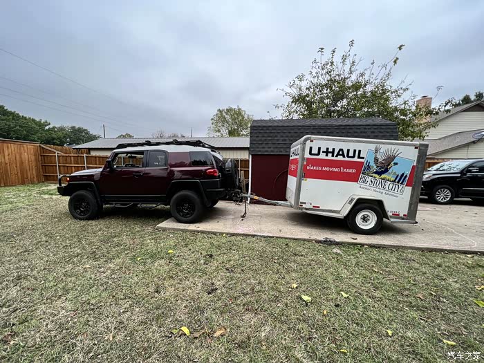

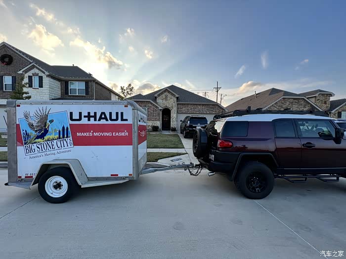

搬家,租个拖车。

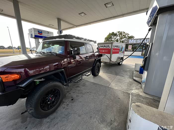

拉了900多公斤东西在后面,基本不塌屁股。重载弹簧还是很爽的。
俩车都塞的满满的。因为房市好,我们就把自己的租出去了挣点外快,搬去丈母娘家住了几个月。现在父母也来了,就又在城外租了个大房子。一起都搬过去。

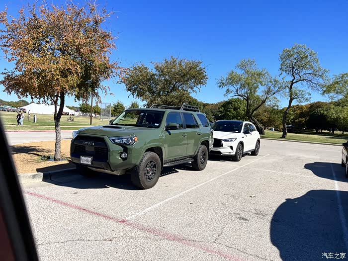

这军绿色的超霸TRD Pro我是真心喜欢,这TRD Pro 超霸现在价格要比老婆的同年份的GX460还贵。
