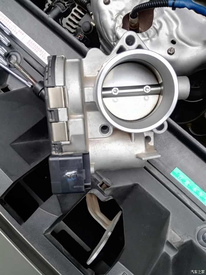

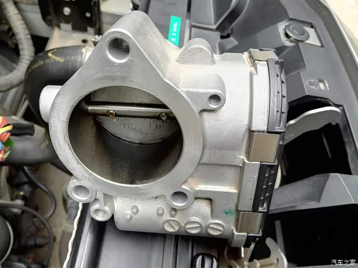

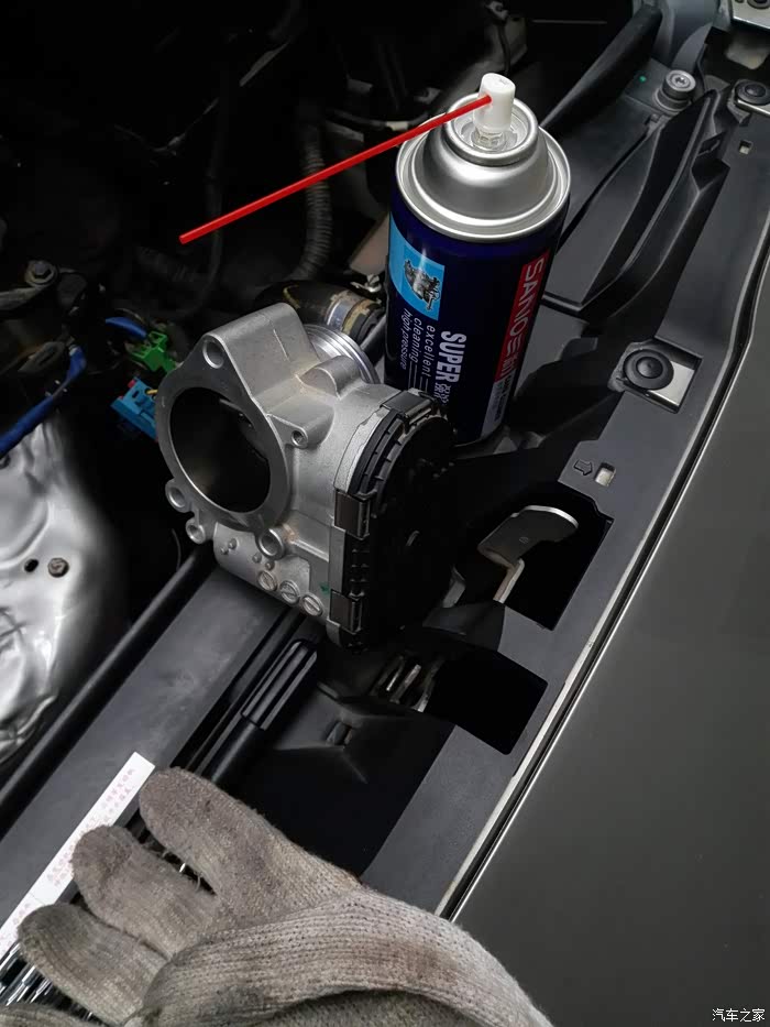

拆下空气滤芯了,才想起在论坛上交保养作业,只好从这里开始记录了,拆掉空气滤芯盒子,裸露出节气门就顺便拆下来一并清洗,我胆子大,直接是把电源线也拆掉,这样清洗方便,没考虑装上后初始化,从没做过,也许清洗比较勤,所以装上就能用,而且怠速很稳,也不高

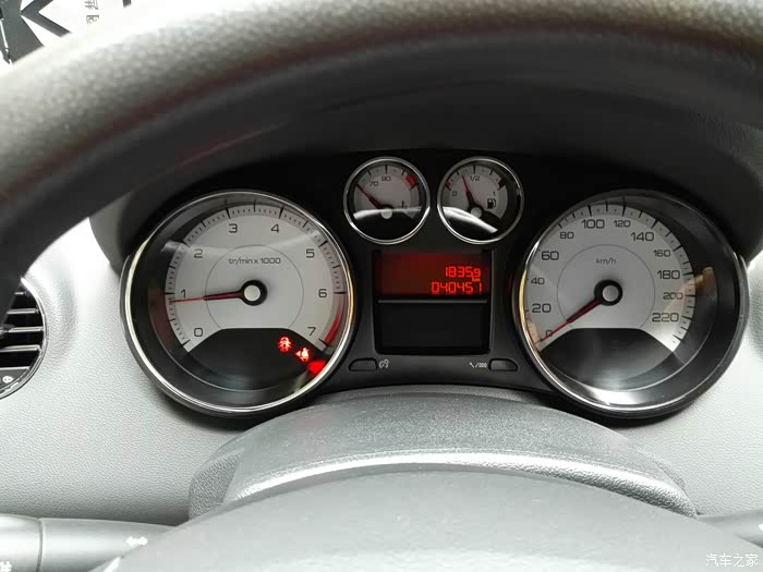

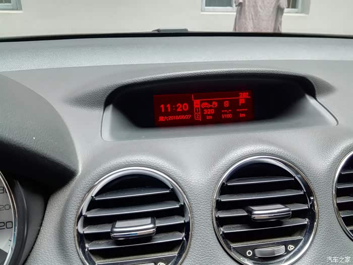

这是装好后发车拍的,冷车时转速高一点,正常是在700左右
这是彻底清洗后的样子,等着回装了

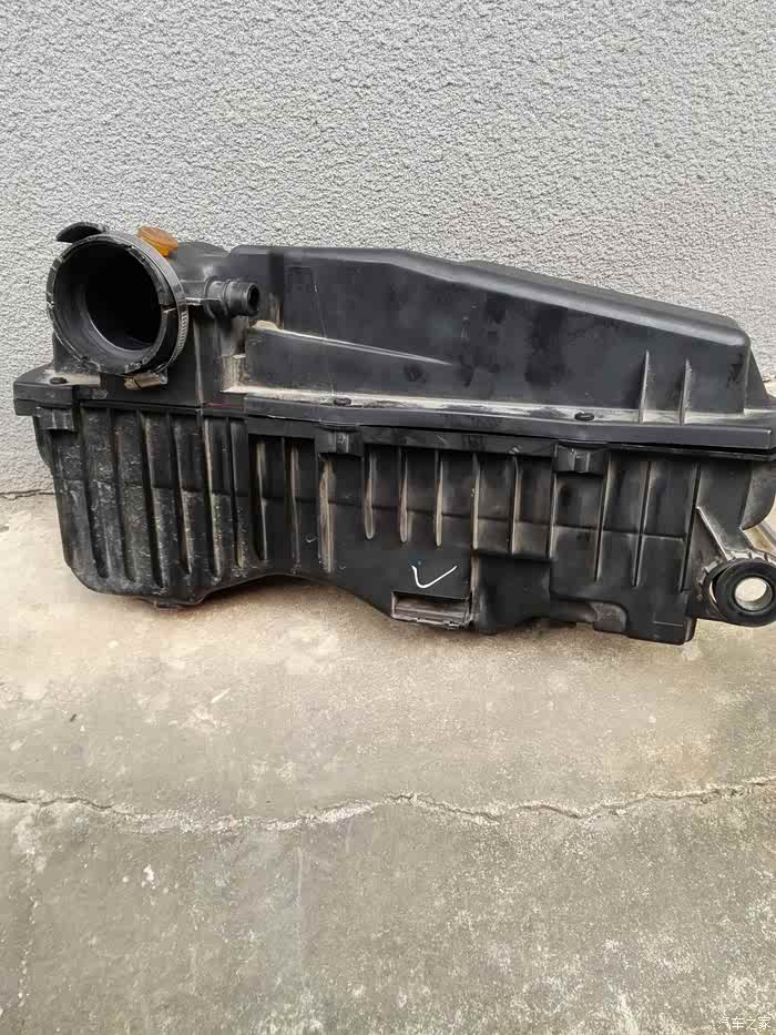

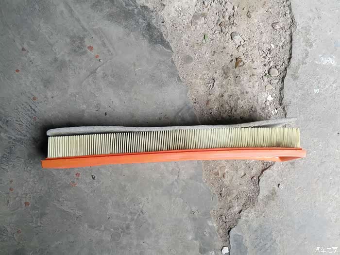

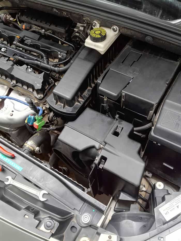

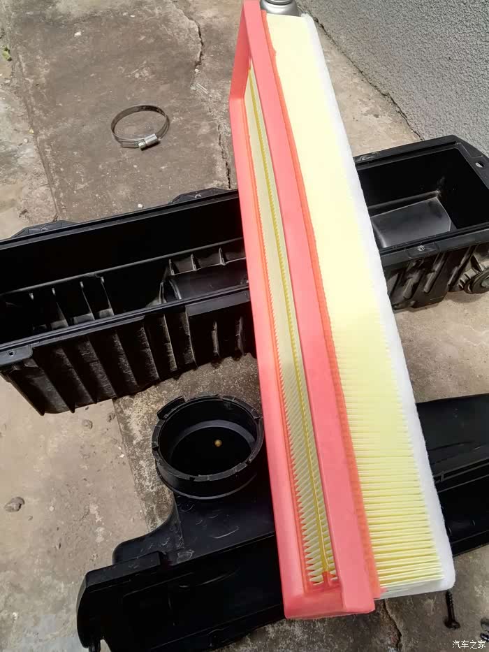

更换空气滤芯,自己在淘宝上随便买的便宜货,买2送一吧,反正是一万公里就换一个,不吹的,勤换不贵对车心脏好,这个拆装很简单,喜欢动手的朋友一定可以自己独立完成

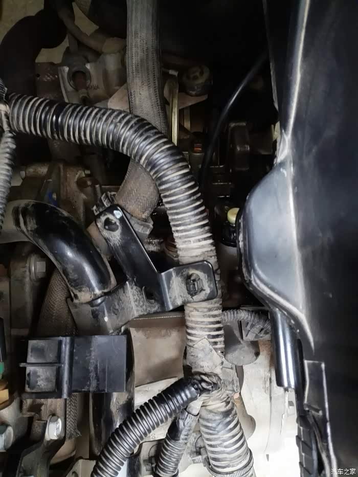

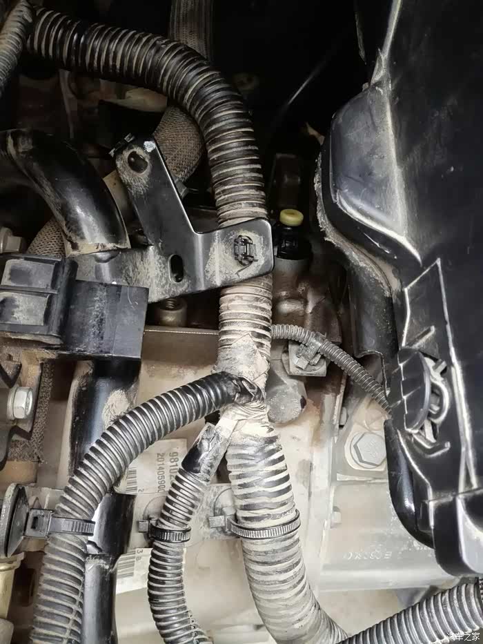

这两张照片是拆掉空滤器盒子后露出来的,大家看到中间下面位置的那个黄色的塞子吗,也许光线暗,就当是浅色的,现实中是黄色的塞子,提到这里是为了告诉大家,更换变速箱油从这里可以加注,我就是这么做的,由于光线不好,其实我还想说,这个塞子的作业是为了排出变速箱体内的空气,在沙漠家买了两瓶变速箱油加进去还担心少了,今天才看到有不少油在压力作用下被喷了出来集在变速箱机壳上,
更换完了重又装好的样子,没区别吧,一次次锻炼越来越熟练了

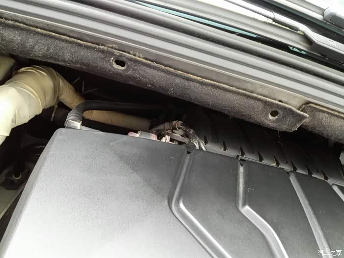

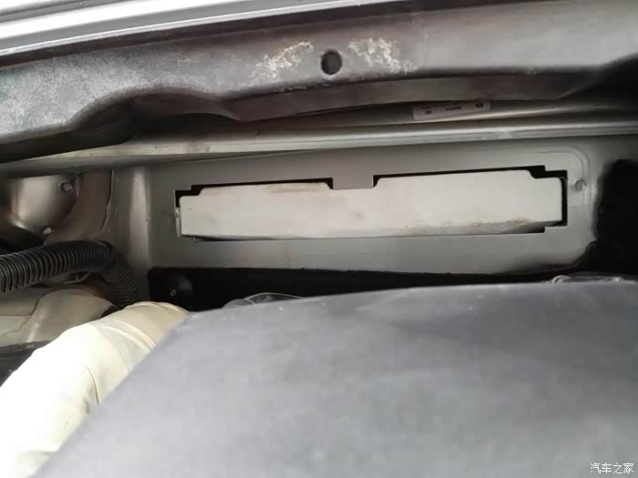

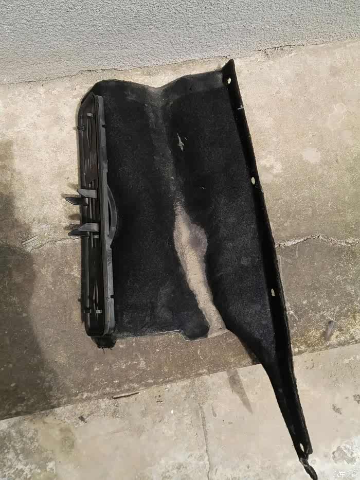

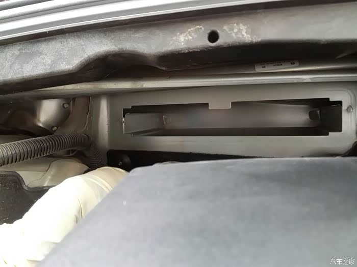

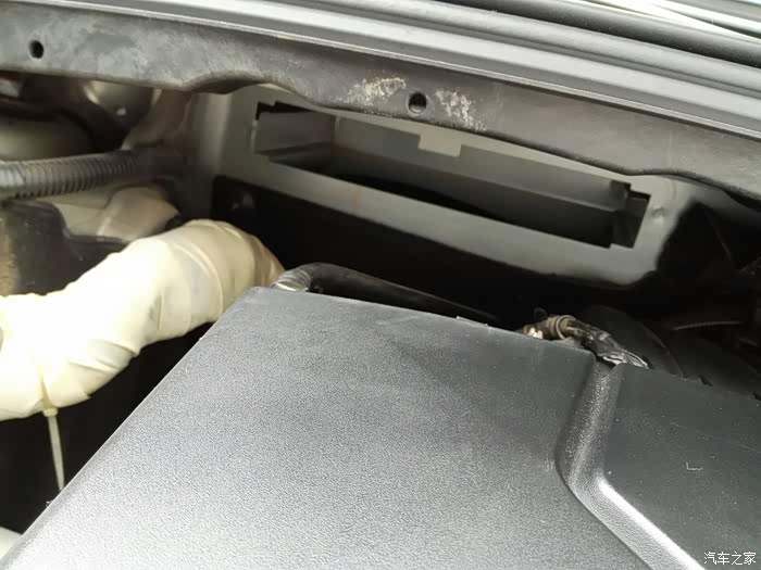

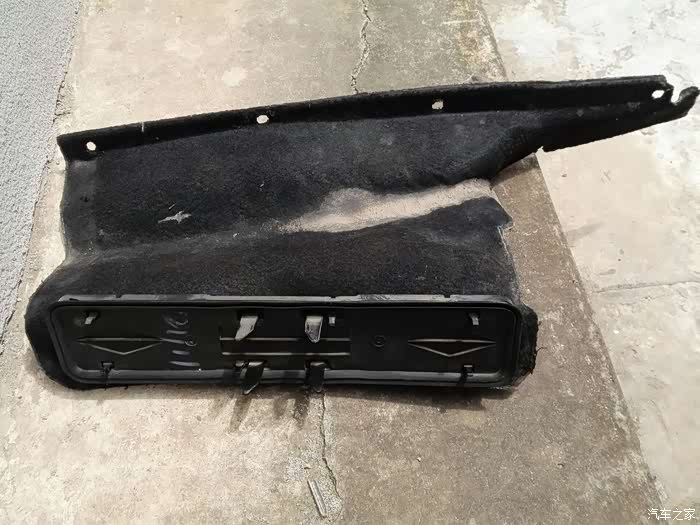

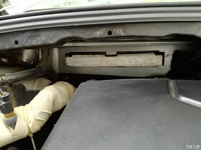

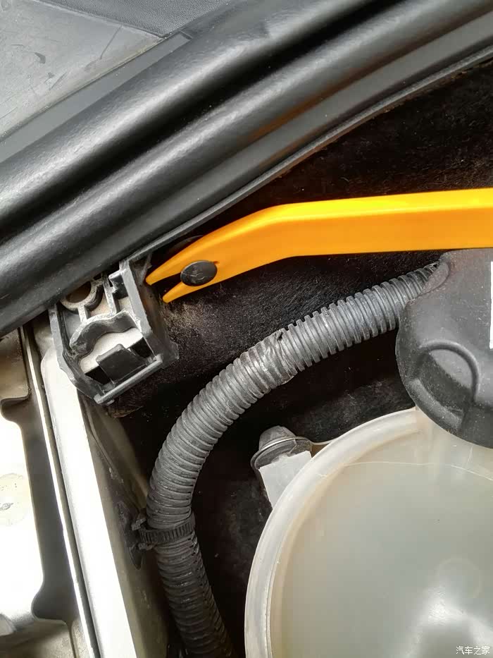

接下来更换空调滤芯,先拆扣子,用专门的工具,没损坏继续使用这块小的隔热棉可以拿下来,这样更换空调滤芯更方便操作

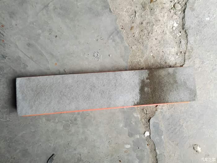

看得清楚吧,拿出旧的空调滤芯很脏,不影响大家视觉就不是图片了,在把新买的空调滤芯重新装好就好

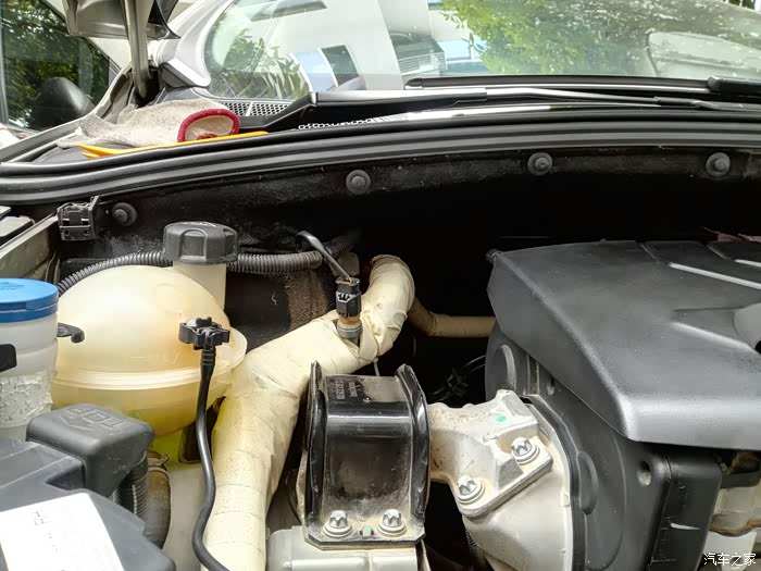

接下来把那块小的隔热棉装回去,这时要先把空调滤芯的外盖扣好,紧固了再就装隔热棉扣子
到此更换空调滤芯就完工了,简单吧,一点都不难,相信大家也顺便看到了我的空调管路都是用隔热棉包裹处理了,效果嘛,是有点的,

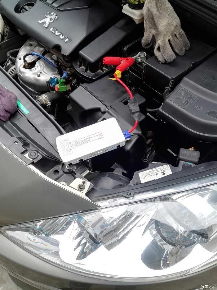

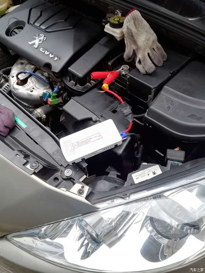

论坛里大家都说408电源就两年寿命,我这车有两年多了,担心啊,准备好应急电源以备不时之需,今天试了一下,可以用,以后我不会为电瓶何时何地罢工而烦恼忧心了,电瓶不彻底罢工我都不会放弃的
最后一张照片有时间记录,作业就到这里,希望能帮到一些朋友就好了,也请坛主给我一次精吧,真的,一遍工作一遍停下来拍照,手又是脏兮兮的,不容易啊!
