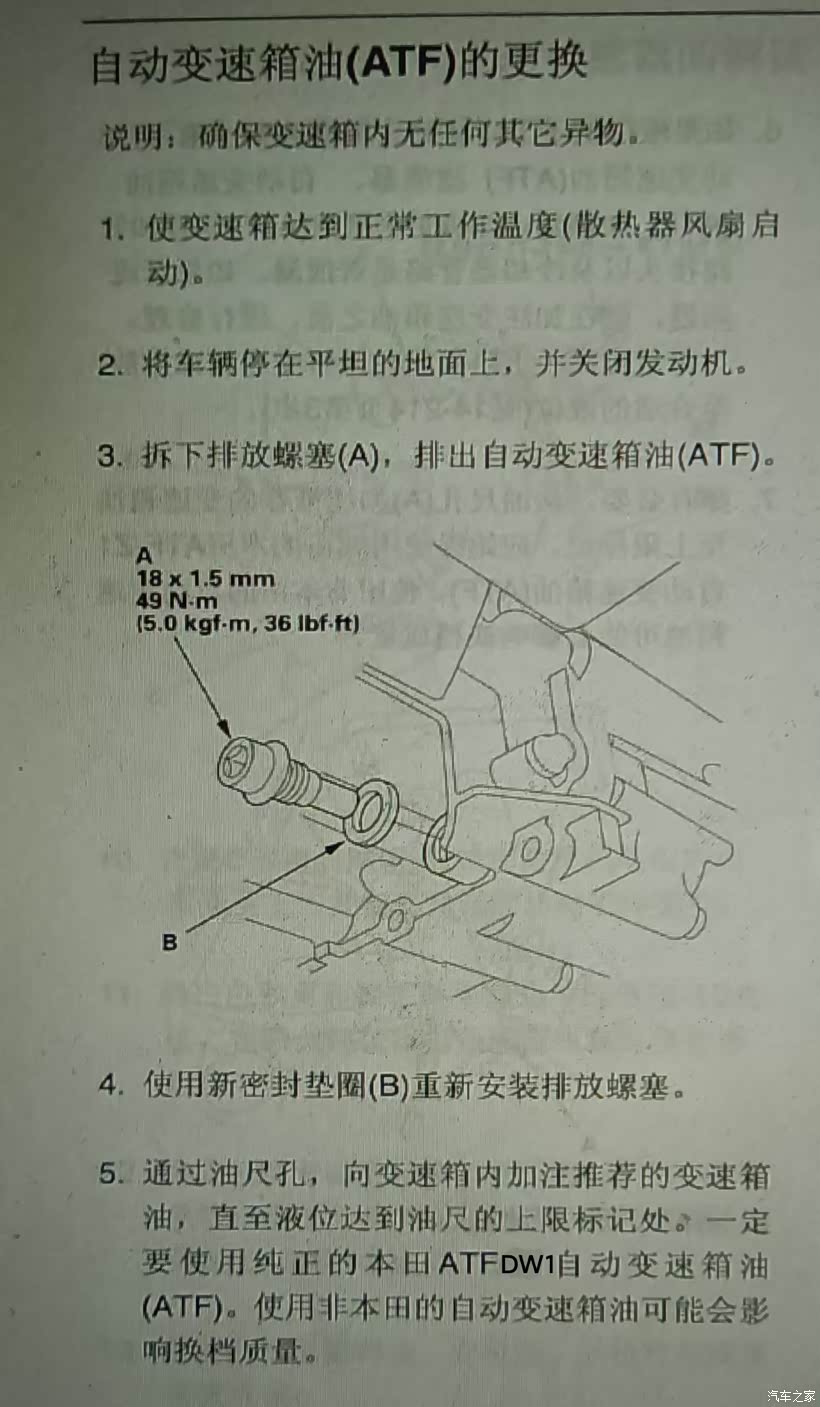

近日到手一台2010款八代半思域,前两天去更换了变速箱油,在上紧螺丝的时候,有可能没有上紧,近日发现变速箱滴油,过两天再过去把螺丝上上紧,近来查相关资料,关于思域5at变速箱放油螺丝拧紧力矩,查到的相关资料并不太多,有的显示为40Nm,有的说是35-37Nm,究竟是多少呢?有知道的朋友不?
