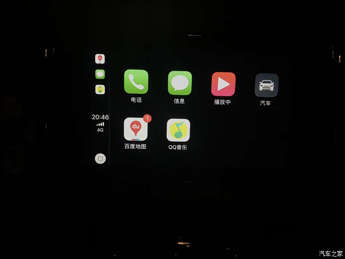

最先找到是这篇帖子,帖子里的图片确实实现了carplay,但整体上看得我还是一头雾水。

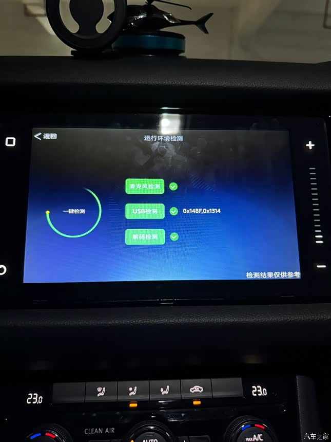

始终无法通过环境监测里面的“US、B监测”,上周日又折腾了一天,换软件版本,换不同的手机来测试,人也累了,但还是没成功……俗话说,“世上无难事,只要肯放弃”,我在经历了心情的大起大落之后,安慰自己:最起码安装了高德地图车机版、安装了调音软件,以后想装什么软件插U盘也很容易实现,还是有收获的。

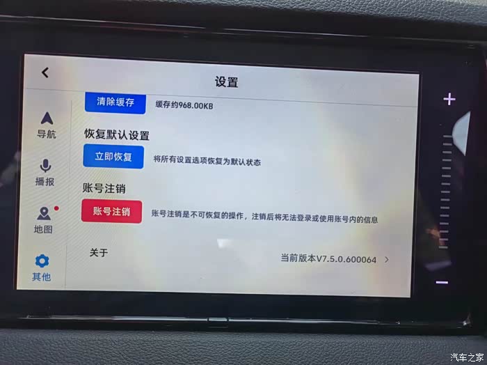

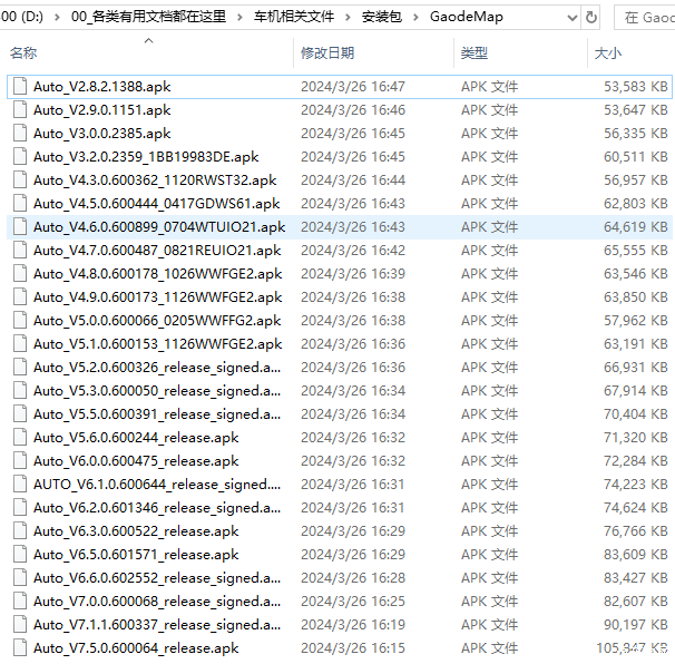

今天在上班的路上,依旧用着新装的地图开着巡航模式,然后看了下地图的版本,是2.8版本的,确实感觉有点老旧,就去高德地图的论坛看了下,最新的车机版地图已经到7.5版本了,于是把每个版本的正式版全部下了一份在U盘里面,准备插在车子上,由高版本往低版本装,一直试到能用的版本为止……
然后,7.5版本(当前的最新版)直接就安装成功了,本来装好之后还担心不能流畅使用,但是一打开发现使用起来完全没问题,应该是针对车机有优化,精简了不必要的功能,我还录了一个视频,确实比较流畅,但是不知道怎么发,有兴趣的朋友可以自己装一个体验一下。

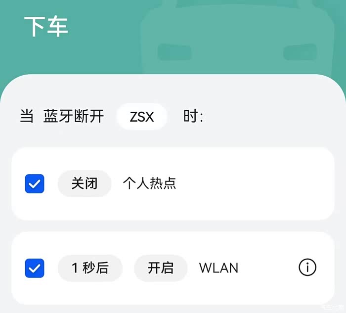

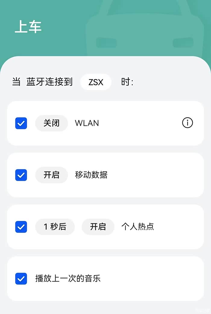

然后用HW的“智慧场景”功能设置了上车自动打开热点。去熟悉的地方就打开地图巡航,不熟悉的地方就导航,基本上也稍微让自己感受了一下“智能化”。
下车自动关闭热点。
