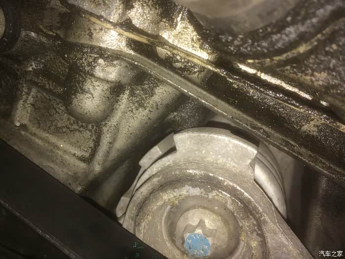

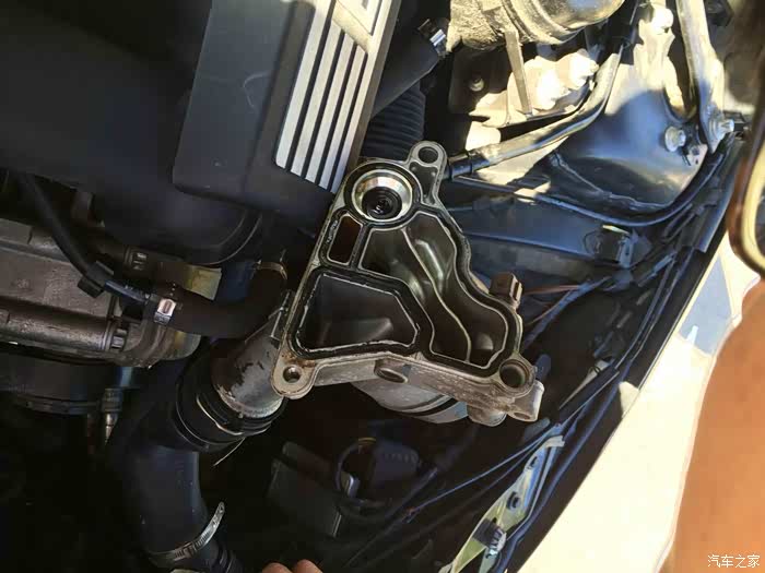

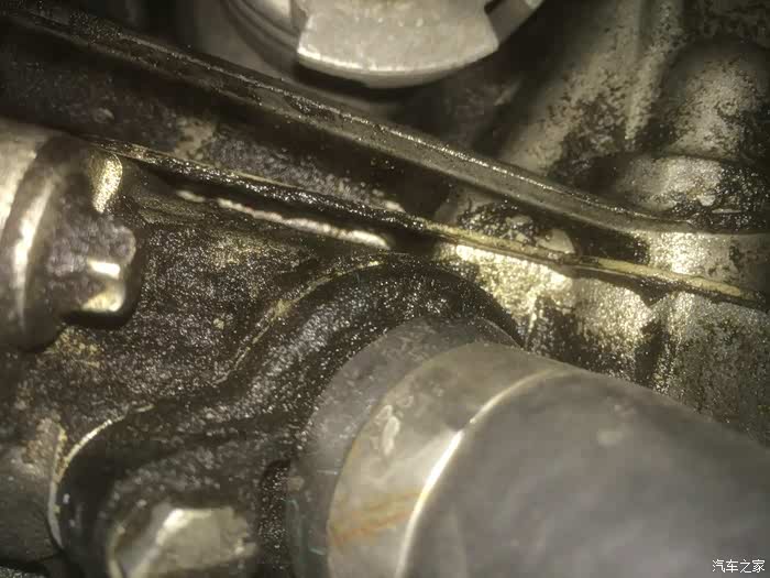

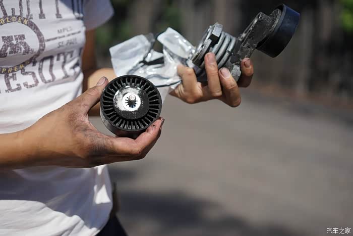

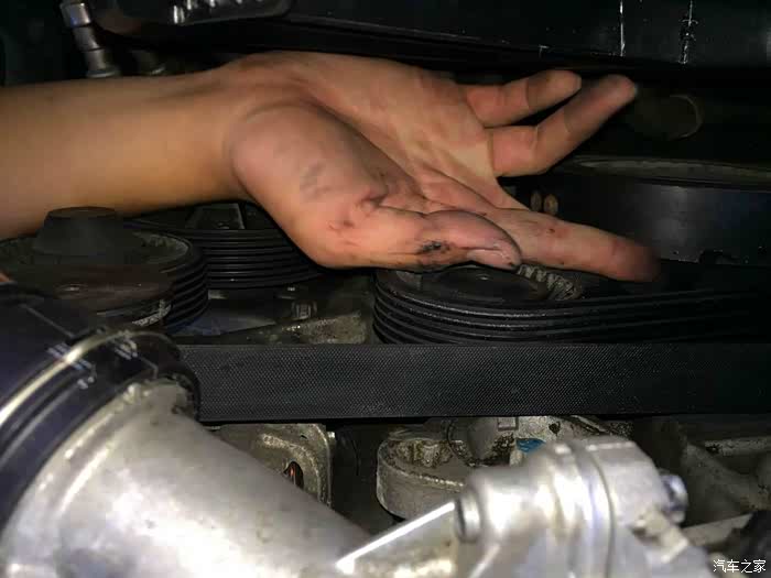

虽然各方面正常,为了保险其间我把它带到宝马官方dealer(就相当于国内4s店吧)做了个全面检测(纯检测花了150刀。。人工真是贵)他们告诉我说我的oil housing (可能译作机油室吧?)渗油(其实就是oil housing附近有很多泥泞状的东西),要换垫圈,然后belt tensioner(不知道中文叫啥,紧张轮?其实就是引擎前面保持传动带张力的那个轮组)快坏掉了,因为带动水泵和方向的带子出来了一点,如果不修那个皮带会慢慢的出来以至于又一天会弹出来可能被风扇搅碎,那时候清理就很麻烦了。然后他们给我开了价格,1000+美元,其实主要是人工费贵,人工一小时加完税140多刀。在美帝修车可真是一件赚钱的事情!然而,我是不会被坑这个钱的,我做了做研究,自己用100刀左右买来材料,把oil housing 垫圈,belt tensioner,Drive Belt Idler Puller(就是起皮带矫正作用的滑轮组,中文不知道叫啥)连同皮带一起换掉了。换这些东西的图片在下面,欢迎继续往下看。

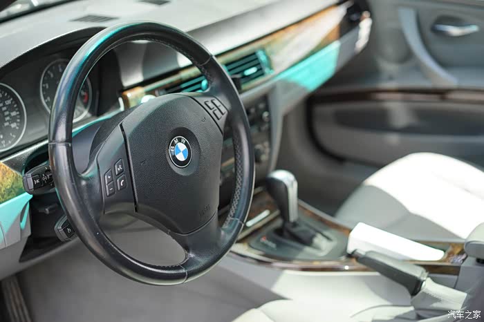

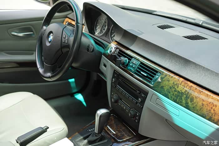

我不是一个追求内饰的人,不过这个内饰我已经很满意了。我感觉f30的内饰没啥变化,而且新的a4l内饰也要变成类似的包围中控台的样子了。
去年夏天刚拿到车的时候
内饰也挺新的。。。。作为一辆10岁的老车

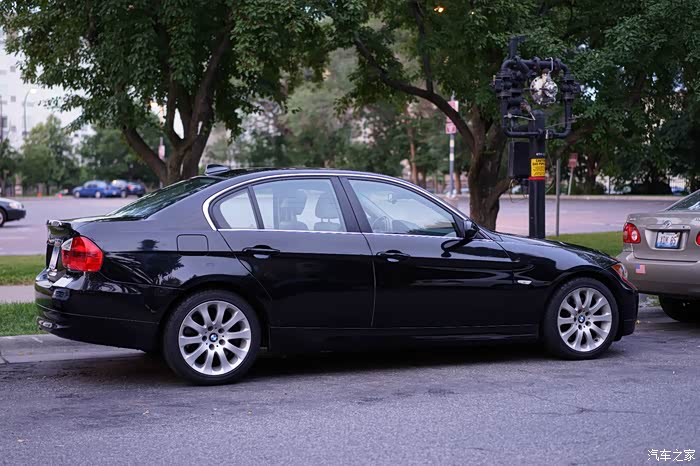

侧面

这就是oil housing 的下面了,的确是渗油不然不会这样。当时买车的时候不知道这种脏兮兮就是渗油的表现。不过作为一辆10岁的车来说这也没什么。
另一个角度

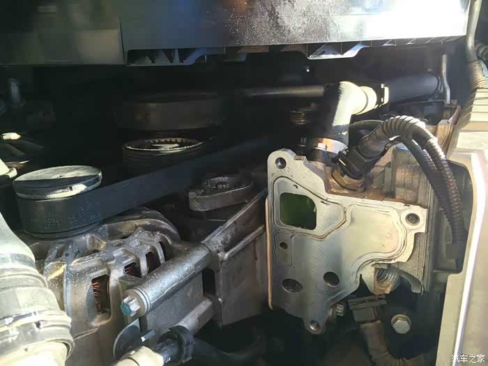

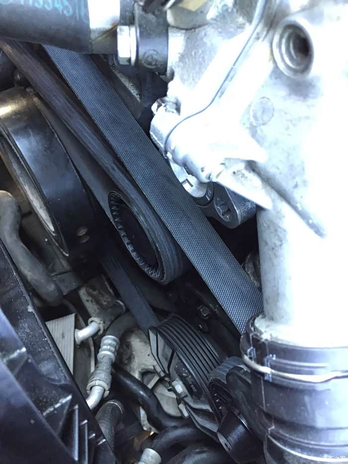

我在换oil housing 垫圈, belt tensioner 以及 idler puller
取下来了belt tensioner 和 idler puller
换好之后

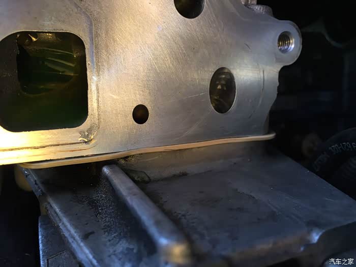

打开oil housing 之后,小孔走油,大孔走酷冷
渗油源头-垫圈
换好之后
特写

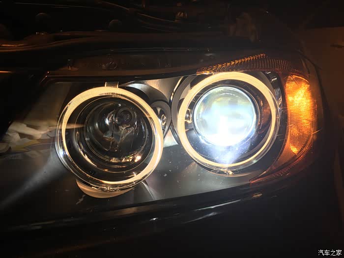

喜欢黄色的天使眼,因为和白色的灯光正好形成反差

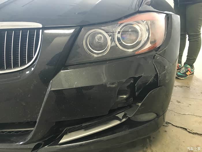

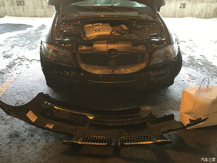

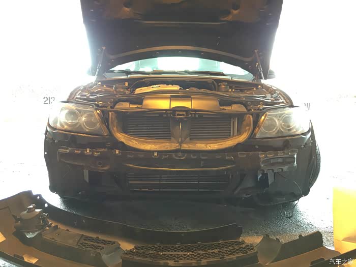

带女盆友练车结果把bumper装烂一个角
从ebay上买了个喷好漆的bumper 准备换上
无bumper的样子
自己换上了新bumper。。。保险陪了我2600刀,而我花了300把他修好了。。。。。。。。。。。。。。。。。。。。。。。。。。。。再次吐槽美帝人工费真是贵

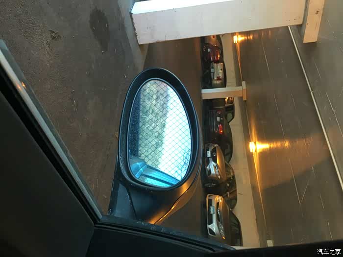

加热防眩后视镜
