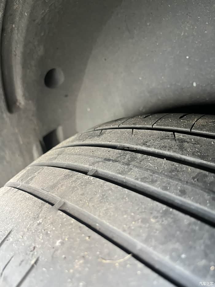

没能逃过19寸高窄胎后轮磨损异常的通病,不足5W公里,就已磨至安全警示线线,且吃胎明显。担心雨季行车安全,不得不在两天前花重金订购了两后轮,准备更换。
省油不省胎的凡尔赛

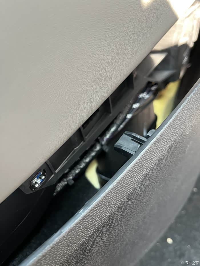

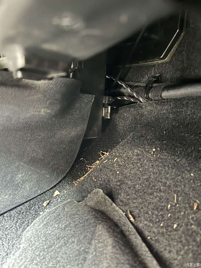

藏在副驾一侧角落里的空调滤
由简入繁,先换的是空调滤。滤清器位于副驾中控台下方的左侧,上图的暗角处。
从底边拆起
插销与弹片固定,拆装方便

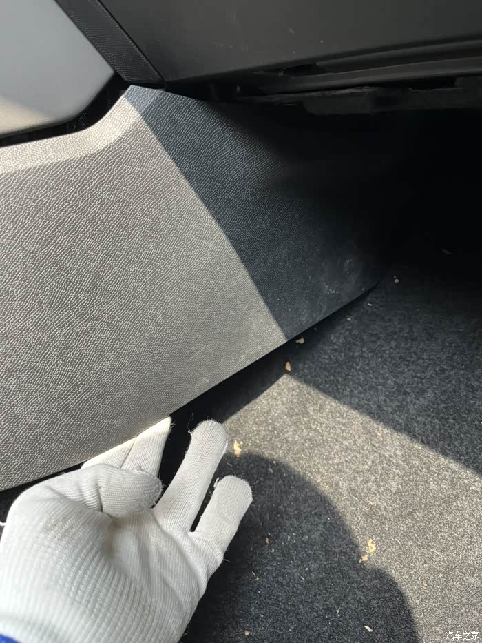

先沿底边拉开排挡侧板。卡扣都靠近上边缘,弹片固定,拆装省力。

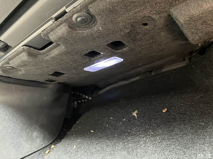

低配车型没有底护板,可以省去此步骤

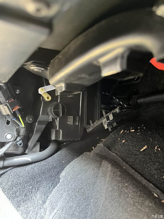

再撬开上图中三个抽芯卡钉,取下副驾手套箱的底板。

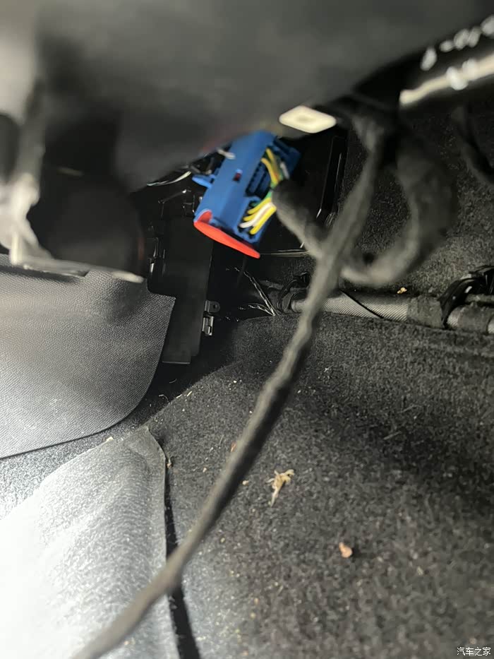

非冬季,或热车状态,不用工具就可拨开卡扣,打开盖板
用平口起子小心撬开空调滤盖板两侧的卡扣,打开盖板,拉住底部外侧的“小尾巴”依次取出上下叠放在滤芯。
今天是冷车状态操作,户外气温低,卡件冻得很硬,不得不借助工具谨慎对待。

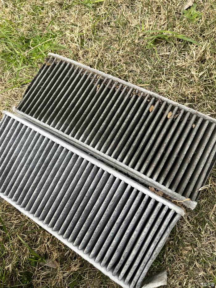

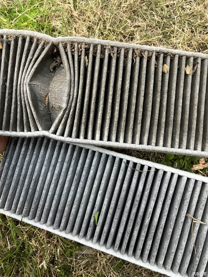

拉出的旧滤芯依然硬挺
夹缝中杂物不少

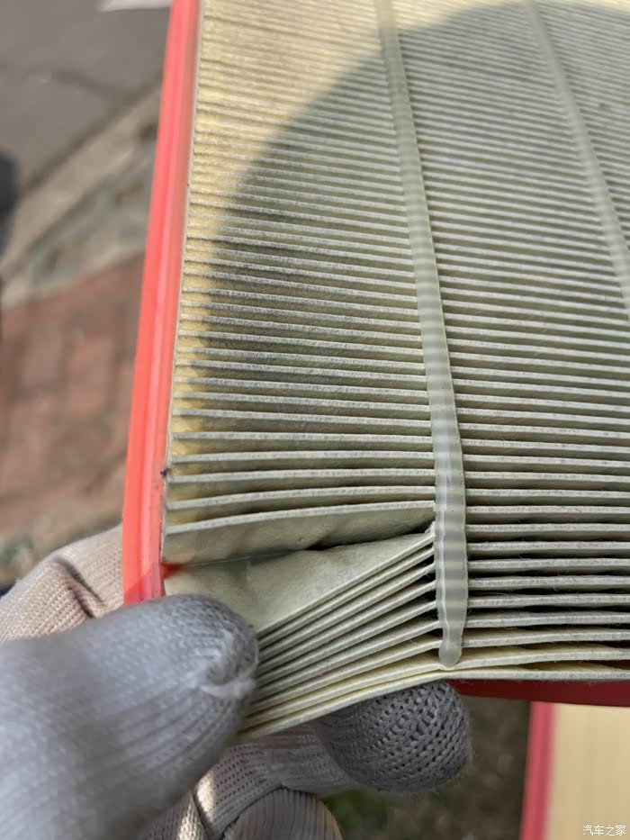

平均一年跑1.6~1.8W公里,这次取出的空调滤芯比较脏,杂物较多,抽出下部滤芯时还带出不少垃圾。上图是旧滤芯正反面的对比照,差异很大,滤芯的过滤效果应该不错。
空调滤芯分上下两段,回装时,一定要把先放入的空调滤芯拖举到位,留出足够的空间再插入下部的滤芯,否则会因受阻挤压,导致滤芯变形。周边一旦漏风,过滤的效果就会大打折扣,弄脏蒸发箱,容易造成异味。
记得第一次拆出的滤芯就是个变形的。一些4S店的学徒工,手艺不精,糊弄一下,不及自己装的稳妥。

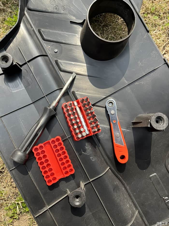

棘轮扳手
短小的螺丝刀
相比空调滤,更换空气滤会麻烦一些,因为位置特殊,还需要一种特殊的工具,极短的螺丝刀,或是棘轮扳手,见上图。

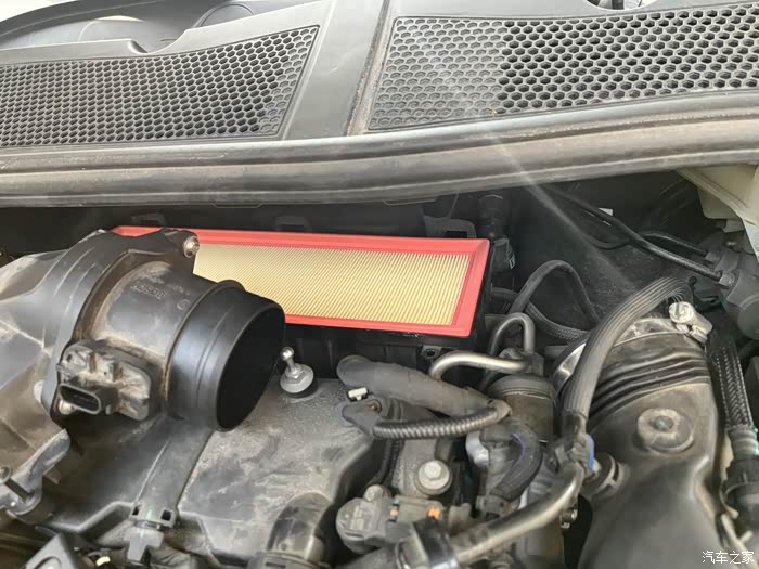

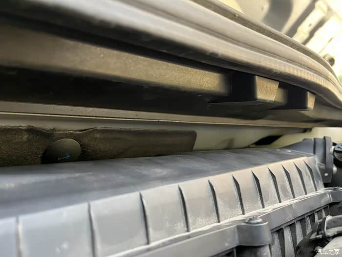

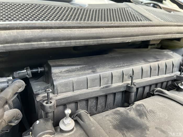

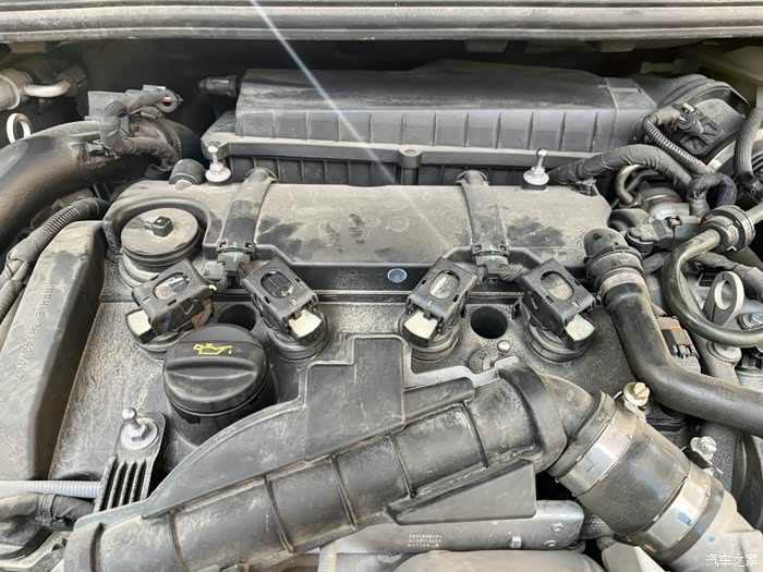

发动机盖板下的景象,最远端就是空气滤的盒体。
盖板背面
掀起车头机盖,带上手套,用力拉开发动机装饰盖板,盖板由四个橡胶套与下部突出的圆钉固定。

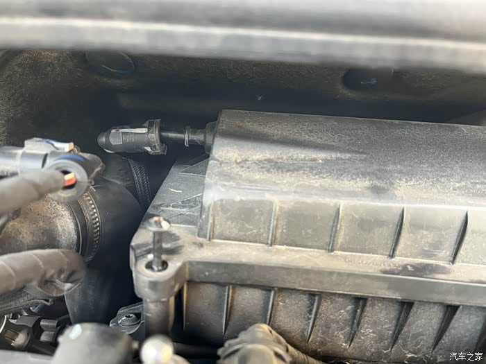

空气滤连接着进气道

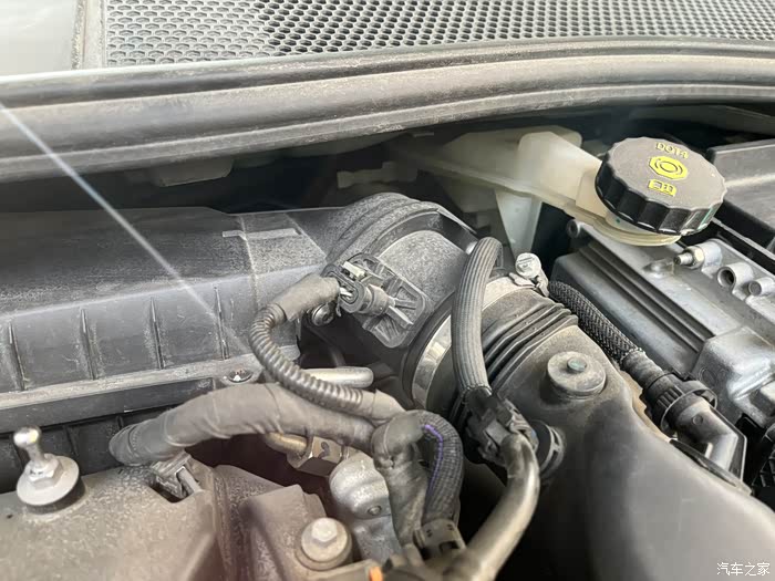

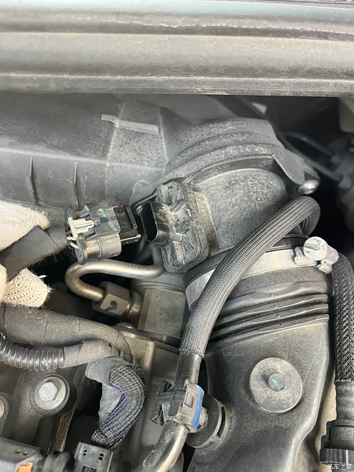

先用平口螺丝松开进气管口处的银色卡圈,再拔出管口附近的传感器插头。
易拔的插头
拨开插头上浅色的卡销,捏住插头就可轻松拔出。

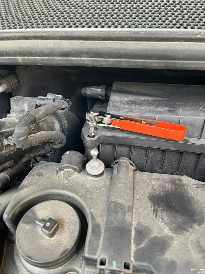

小款棘轮扳手,很便宜,日常也能用到
松开滤芯盒子上的三颗螺丝,因为上部空间有限,不得不采用这种特殊的工具。
盒子左侧的气管也需要拔除,捏住管口的卡环即可拉出。
最右边的螺丝尽可能的向上旋出,方便盒盖与进气管脱离

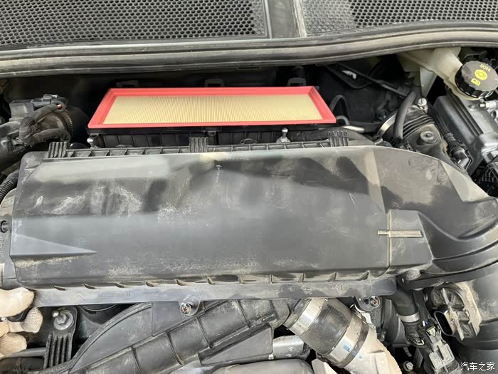

小心打开盖板,并将盖板与进气道脱离,取出里面的滤芯。

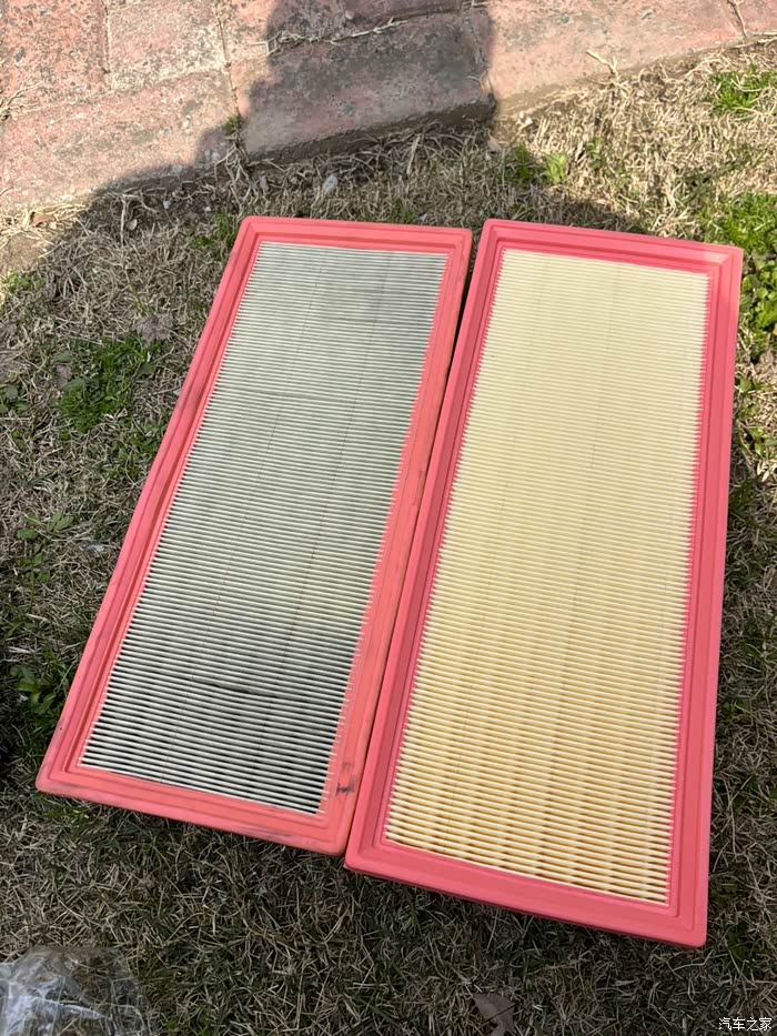

看着挺脏,其实还好
凹槽里没有杂物,与空调滤差异很大
相比新滤芯,旧的已显灰暗,不过凹槽里不是很脏。

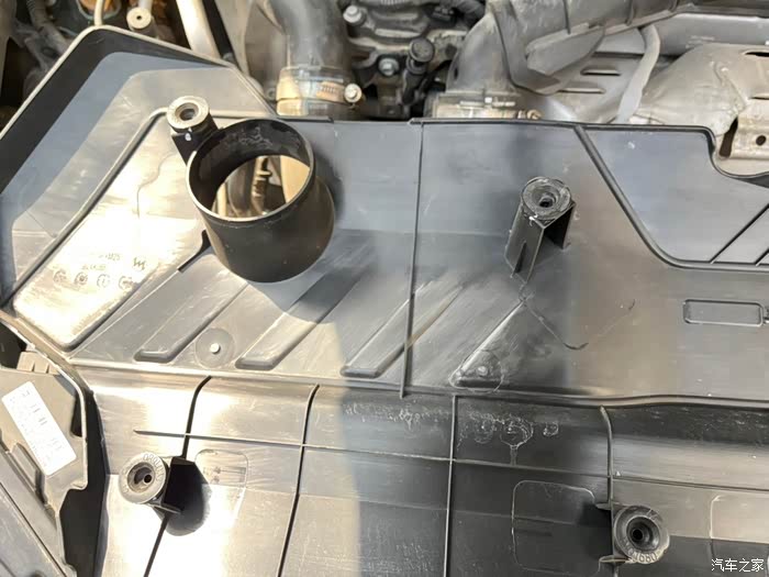

与进气管脱离的盒盖
国六的滤清器卡位精准,原车是蓝色边,这个品牌是红边
盖板后部有三个突出卡件,回装时一定要插入内侧的孔洞,确保盖板闭合。

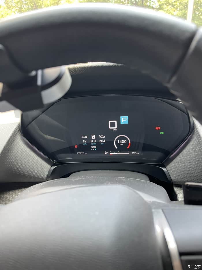

冷启动正常,初始转速较高。
安装好双滤,启动车辆,仪表显示正常。
