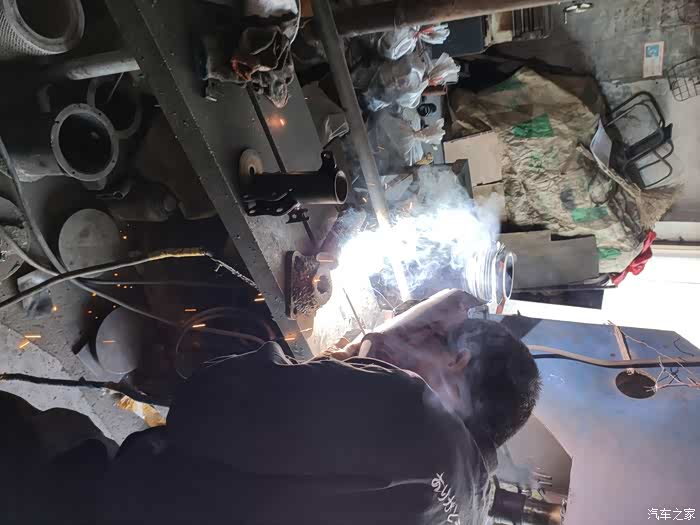

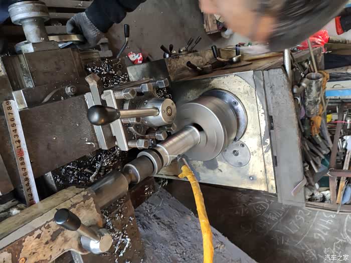

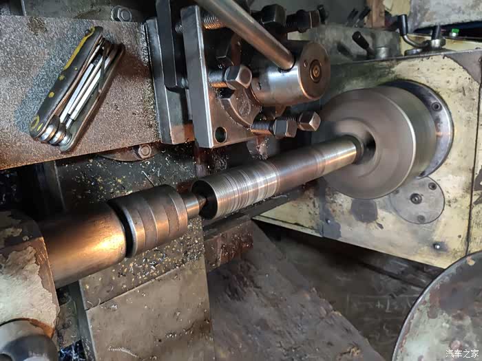

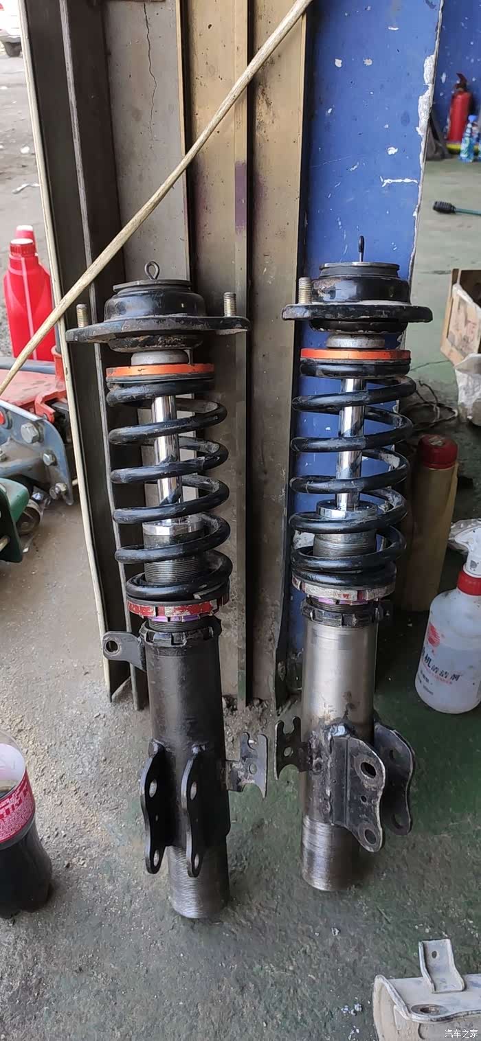

然后买了一对别人不要的旧绞牙  用来做实验 不贵 看中的是32 段可调 中间出了点插曲 这个绞牙他之前没有定期清理 导致丝扣里面全是灰尘和锈迹  其中一只绞牙外筒拆不下来  后来割开外筒 找车床加工给做了一个外筒 然后焊接上耳朵 这才能用 真是很费心
 装车后试了一下弹簧不是很匹配  有点高 可能他的车比我的重吧  暂时调不了车身高度了   对比原车的新的减震才感觉出来 ,原车也只能叫做弹簧 基本上没有阻尼 又硬又晃

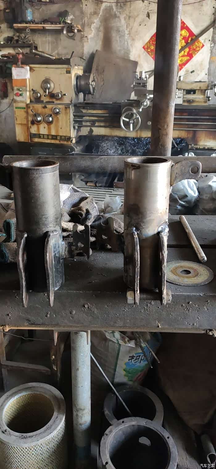

买了两个无缝钢管 预备着一个不行还有个备份  塔顶用的原车的改的  感觉不行   太高了  占地方  本来行程就不大 这个就有6   /  7公分厚
老师傅很负责  做东西非常用心  全能  他这店是校大车传动轴的
绞牙芯上的灰尘太多   外套已经加工好了还是拧不进去  只能在过一刀外螺纹 实际上清出来的锈比较多

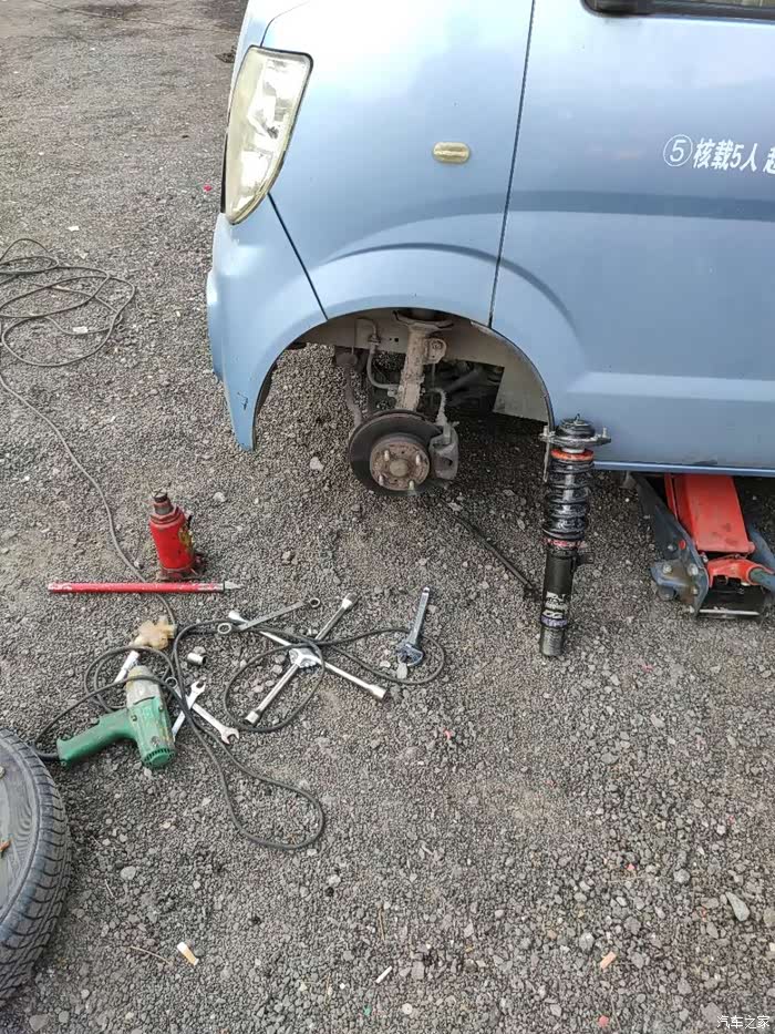

修理厂比较忙  借点工具自己就换了 因为绞牙有油 然后就没有拍照片
弹簧太高   车身降不了    还得锯一下

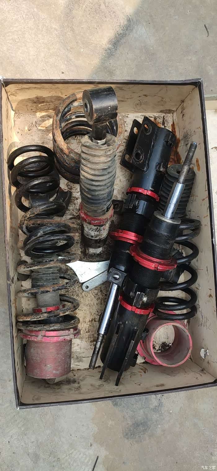

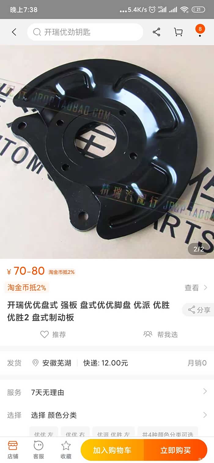

又收了一套垃圾绞牙  两个前减漏油   主演是想要后边的弹簧调节坐还有两个阻尼杆  研究着看看能不能用

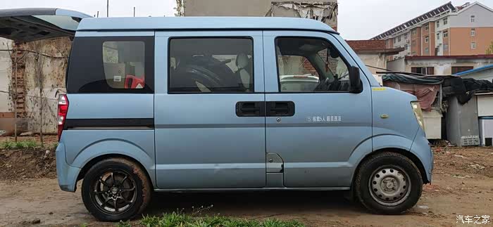

再发一张侧面的图

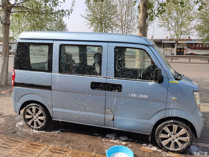

满载的话  效果还行  前后一指多点  再加个侧裙   就太完美了
后轮如果是这个效果就很好看

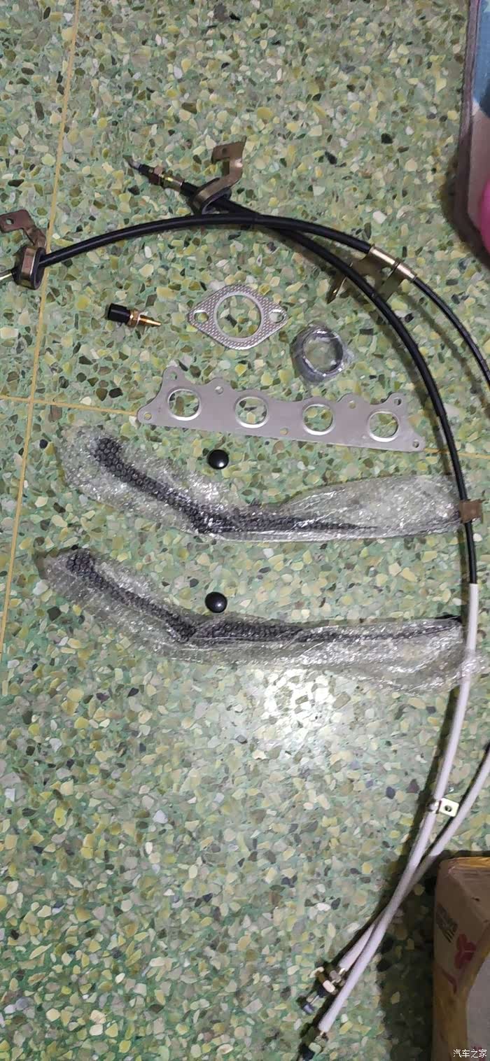

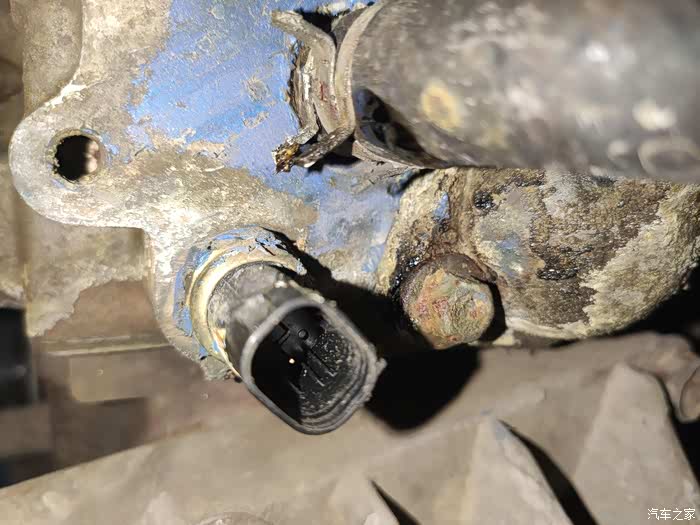

水温传感器坏了  导致水箱风扇不转 然后高温开锅

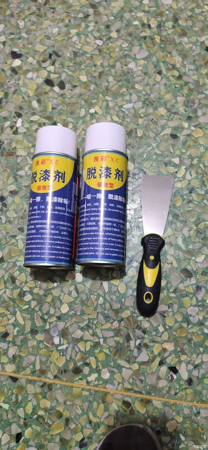

底盘生锈的地方先除漆  然后打磨  再上神秘液体  然后环氧底漆 在喷装甲就好了 永绝后患
新手刹线是预备给一个新配件的  猜猜是什么

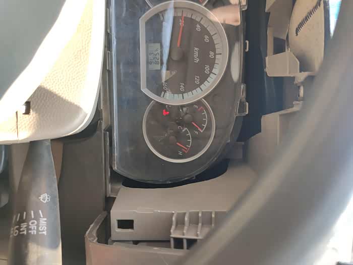

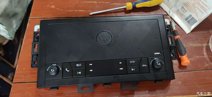

五菱的小黑板   可以手机显示倒车影像( 不知道音质怎么样 )方便确实方便了  就是这个尺寸太大了  优派的仪表台进不去  还得想办法
