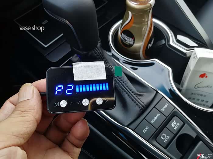

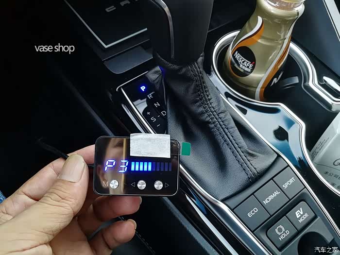

今天直接进入主题。这玩意叫电子油门加速器,也叫节气门控制器。工作原理非常简单,放大或者减小油门信号,以达到减少油门延迟或者增加油门延迟的效果。为了避免广告嫌疑,我把品牌贴住了
无破线直插设计。防呆设计,插错了是插不进去的
工具准备:10mm套筒,十字螺丝刀

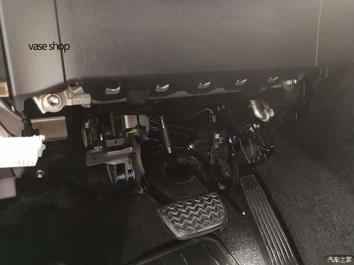

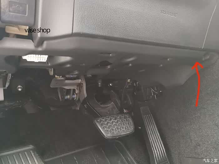

把这块塑料装饰板拆卸下来,2个螺丝

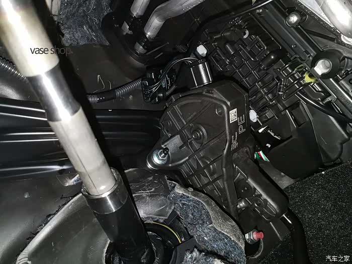

拆掉装饰板后的情景。看到这些

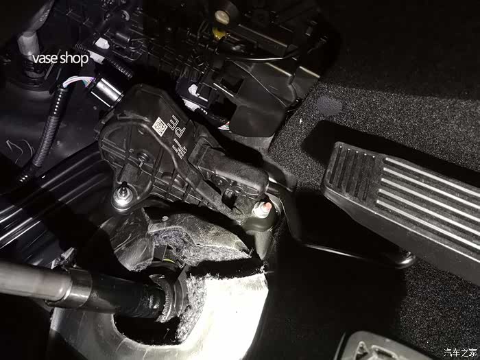

油门踏板3个防滑螺母固定,盘他,别客气
松掉螺母后,把原车插头拔掉
接上电子油门加速器
接上原车插头

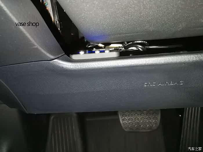

装回螺母,切记螺母要拧紧,电线绑好,以免产生松动异响
我把它藏在这里。以便以后随时可以调用
电子油门加速器一般有几个加速模式或者几个减速模式可选。显示的内容不同,可能是中文,可能是这样的代码。原理是一样的。减速模式估计没几个人想用,踩下油门后汽车要几秒后才开始动。关键是要选择合适的加速模式。建议是从最低逐步增加,到自己觉得合适的加速状态为止。切勿贪图最高加速,车子会有弹射起步的感觉,驾驭不住!危险!危险!危险!
按每个车型的原始马力和调教不同,逐步递增的选择。按我实测的结果,2.5G车型可以选最高加速模式,进度条居中。2.5HS车型选中级加速模式已经快要驾驭不住了。如果选最高加速,并且把进度条选满,恭喜你,可以起飞了

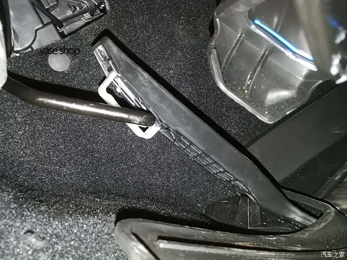

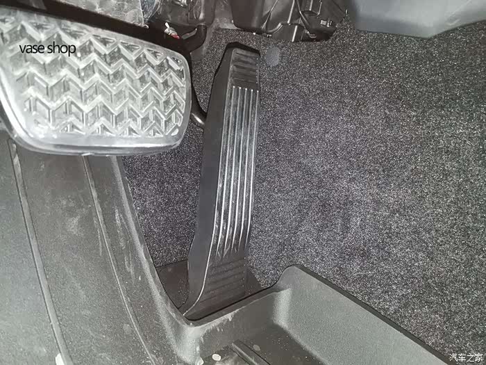

大家猜猜,我又发现了什么丰田“优化大法”?19款的风琴踏片底下扣环居然改成了塑料!18款的可是不锈钢扣环!
另外一个“优化”大法。请看我去年买给家人开的18款2.5G
发现了没?

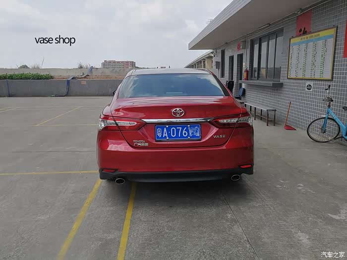

看看2019款尾部?TOYOTA字样呢?(这个车不是我的)。在此我只想对丰田说:别这么任性,虽然你是汽车第一大厂,*#5@&*……%¥#@!(此处省略若干字)

8,有何购买建议:答:1),不要买通用型的,要买专车专用接头无破线的。2),不要买杂牌,要买名牌。3),不要买需要外接电源的,外接电源的说明设计用料不够先进。4),不要买接在OBD口的,买了OBD接口的,4S就容易发现,并且把一切故障推卸到这个玩意上(哪个是OBD口?请看第5图vase shop字样下方白色)
