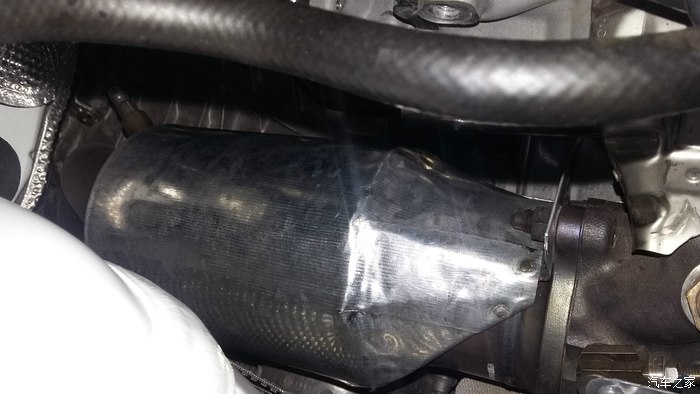

经过激烈驾驶后立即打开引擎盖开盖测试,以前三元催化上面烤糊的管子不敢用手摸,加了隔热罩现在用手可以了。说明靠近发动机部位温度没有以前那了!!直接烘烤和经过隔热反射肯定是降低一定温度的。。。

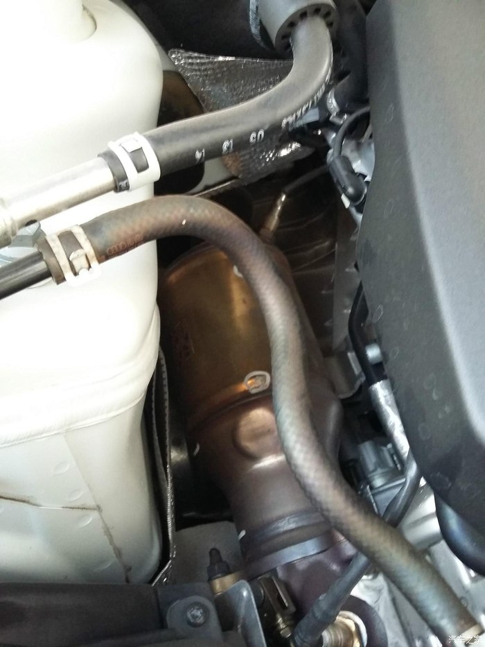

1.以我个人的观点是三元催化不应该设计在这里,靠近三元催化高温的缸盖一边密封胶融化。。。。后,你懂的!!为啥发动机缸盖另外一边就不渗漏,因为密封胶没有融化。。所以不漏油!!
被下面接近1000度的三元催化(火炉)烤糊的管子,假如机油滴到高温的三元催化或涡轮增压你懂的。。。。前面那根管子是正常颜色。(奥迪工程师为啥不在三元催化上做一个隔热罩)
为了降低三元催化大量散热我找打铁皮的师傅做了一个山寨的罩子安装测试测试。。。(厂家在三元催化上面加上罩子也不至于900多度的高温直接烤化发动机气门室盖密封胶,这应该属于偷工减料)
这个罩子高大上是车友找专业人员造的,车友划图纸,机修师傅改。。。
