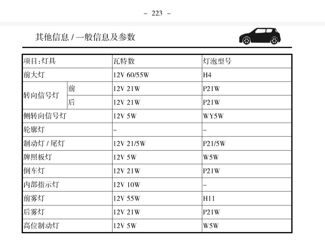

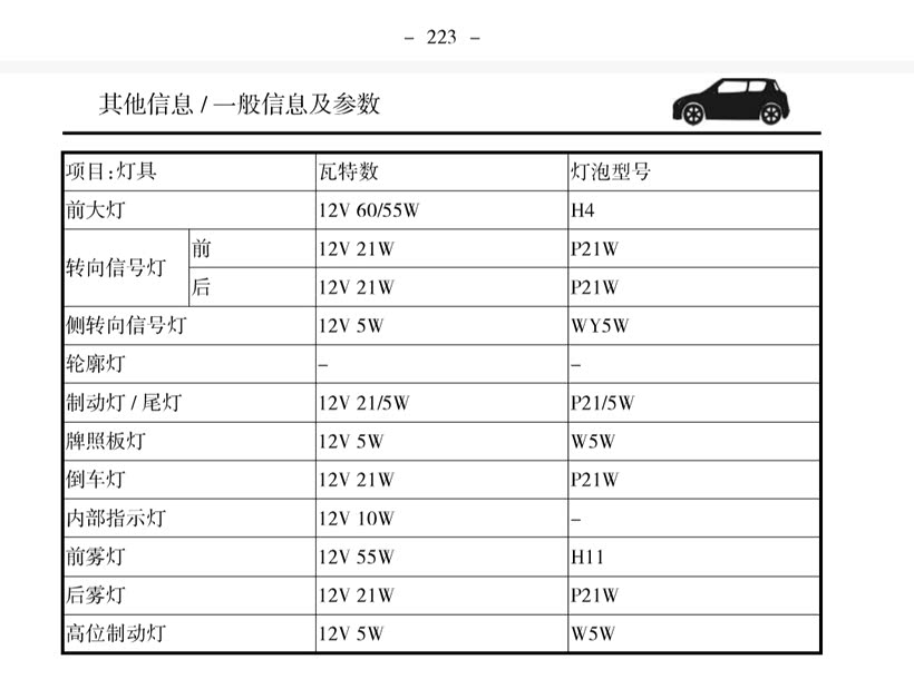

附上车上各种灯具型号
买的环榕山雪峰买的时候200来块钱,近光挺亮的,远光差点意思

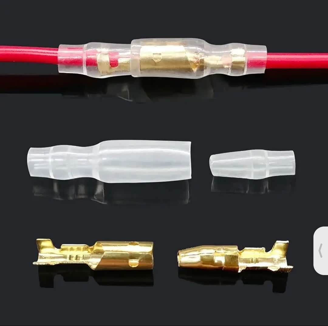

接线公母端子,接大灯跟线组这样可以随意插拔拆装调试大灯。(买个10套就行)

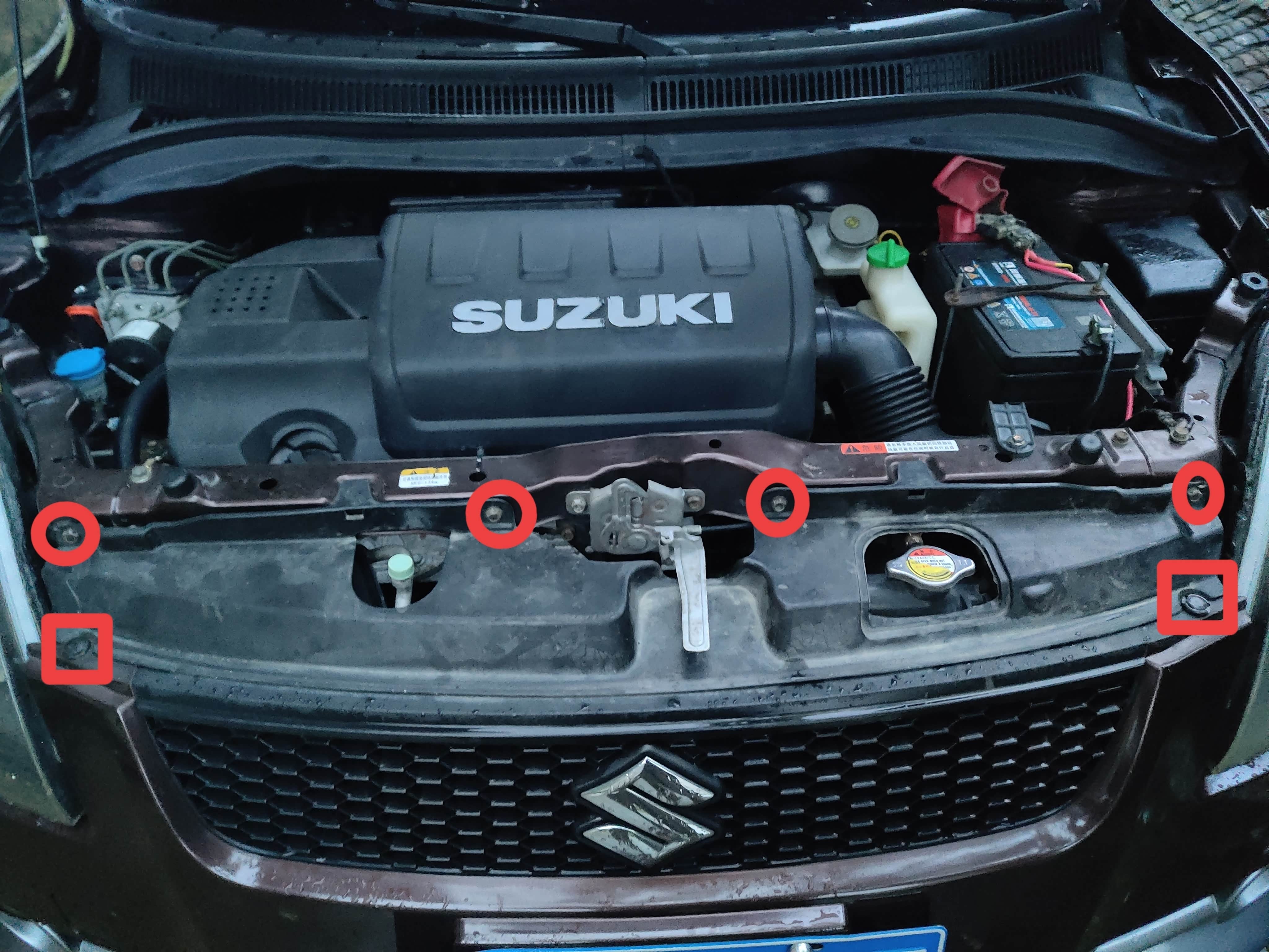

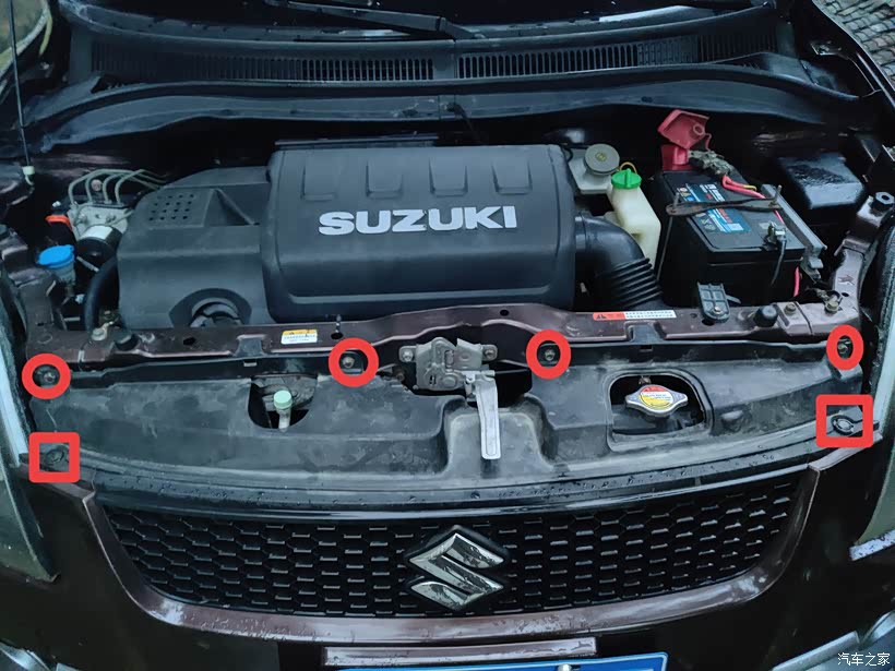

先用10号套筒拆四颗螺丝,两颗卡扣,车前下裙也有卡扣(忘了几颗了) 拆不拆下面都行

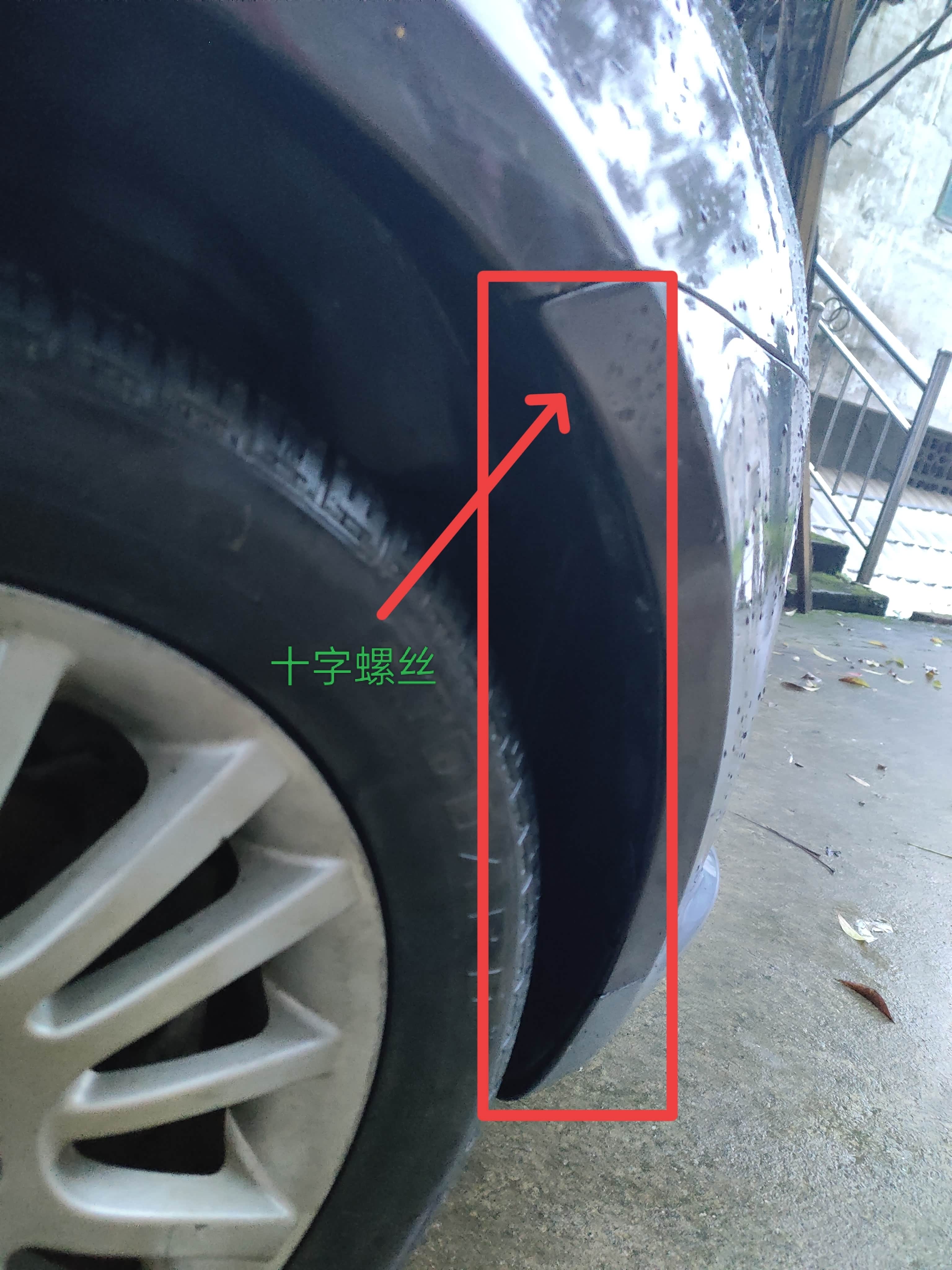

再用十字螺丝刀拆轮胎边上的,一颗螺丝,三颗卡扣(左右一样) 拆完就可以沿着边 扒开

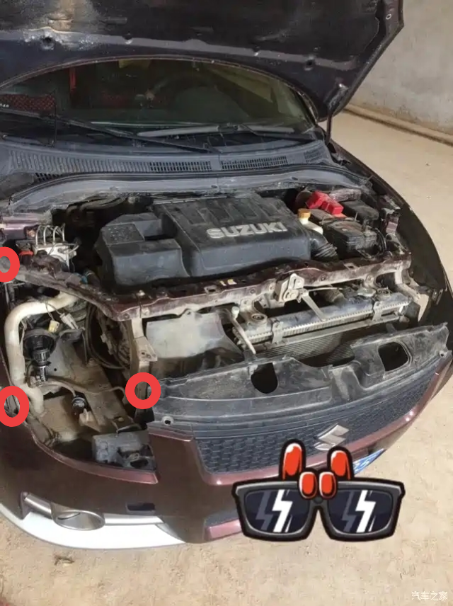

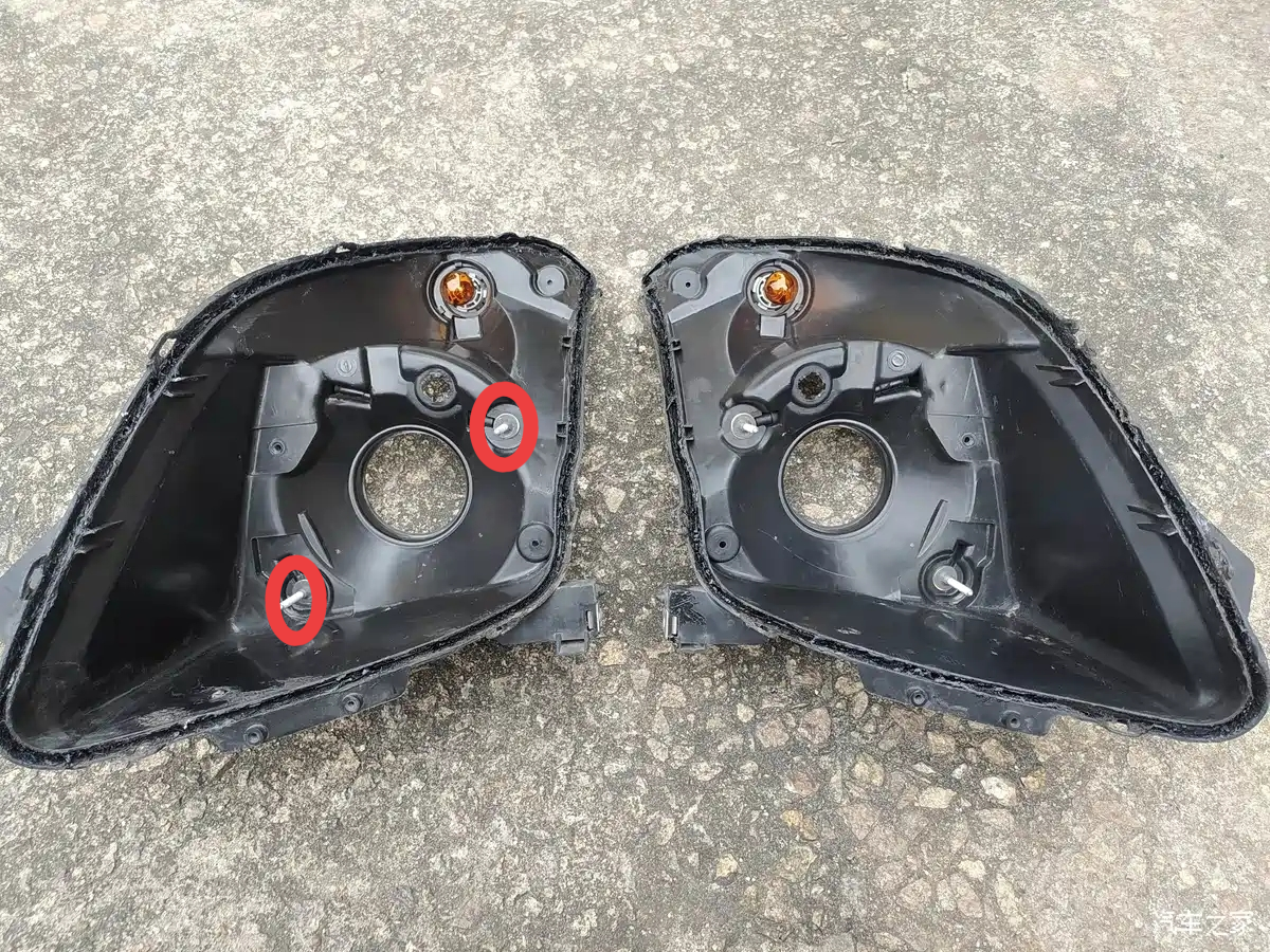

拆成这样,10套筒拆红圈三颗大灯固定螺丝拔掉几个插头就能把灯拿出来(车友作业图)

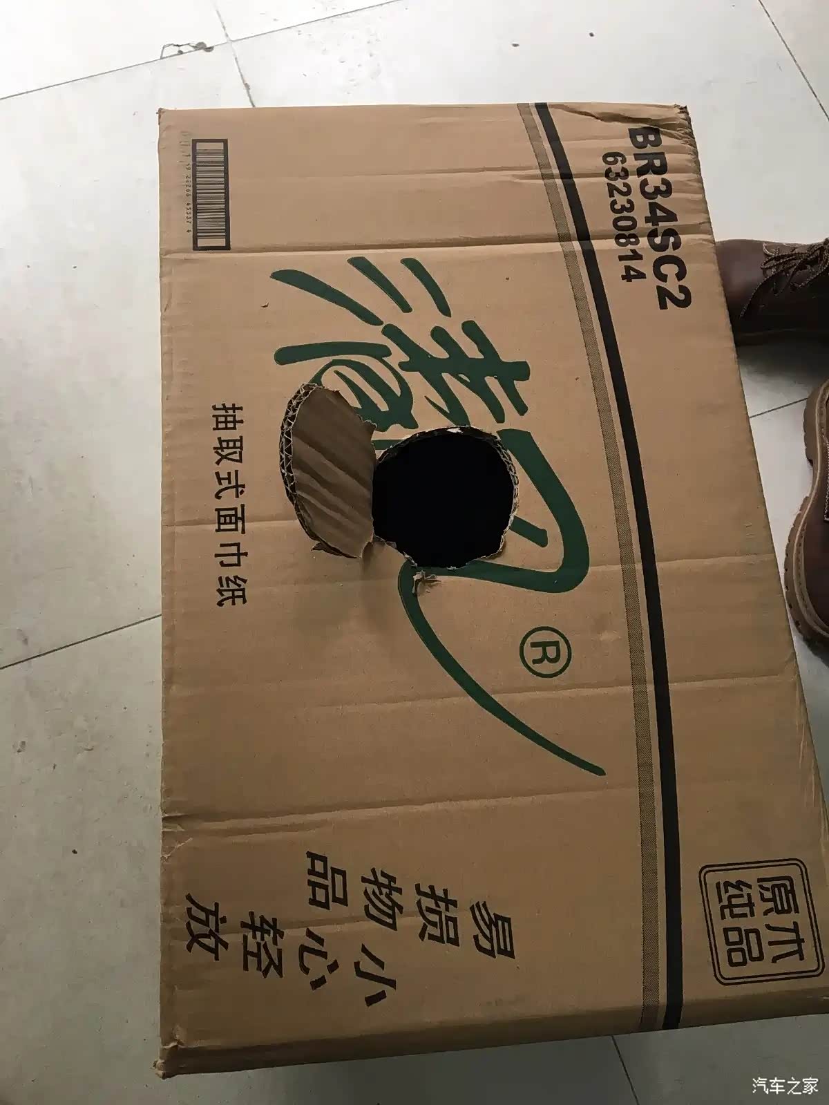

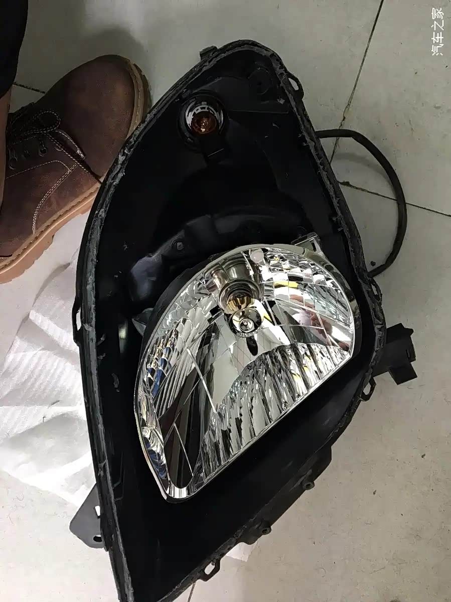

把灯放进纸箱里,纸箱开孔给家用电吹风吹个十几分钟,再拿出来用一字螺丝刀或者翘板之类的沿着大灯边上慢慢撬开灯罩,撬不开继续回纸箱加热再操作
注意!!!穿厚手套,拿件厚衣服包着大灯慢慢操作,大灯会很烫。拆出来趁热拿一字螺丝刀把蛇胶清理,一定一定要弄干净蛇胶,灯罩上的和那个槽里的
纸箱密封好别漏太多风出去,吹的时候隔个几分钟 大灯翻翻面换角度吹均匀了会比较好拆。(车友作业图)

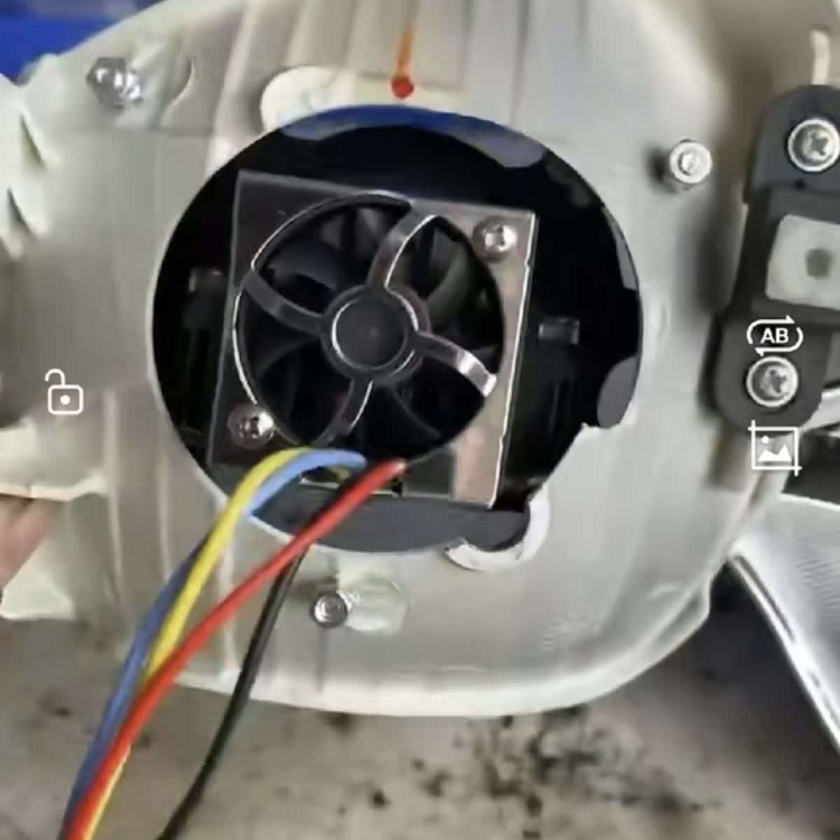

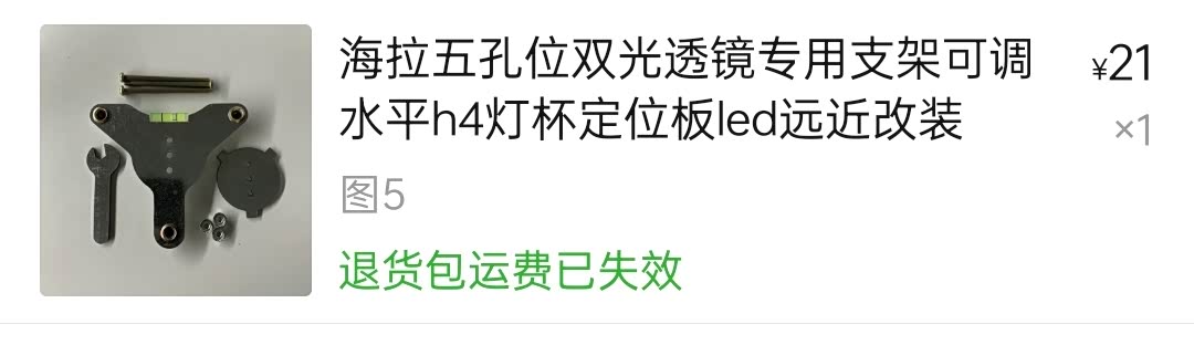

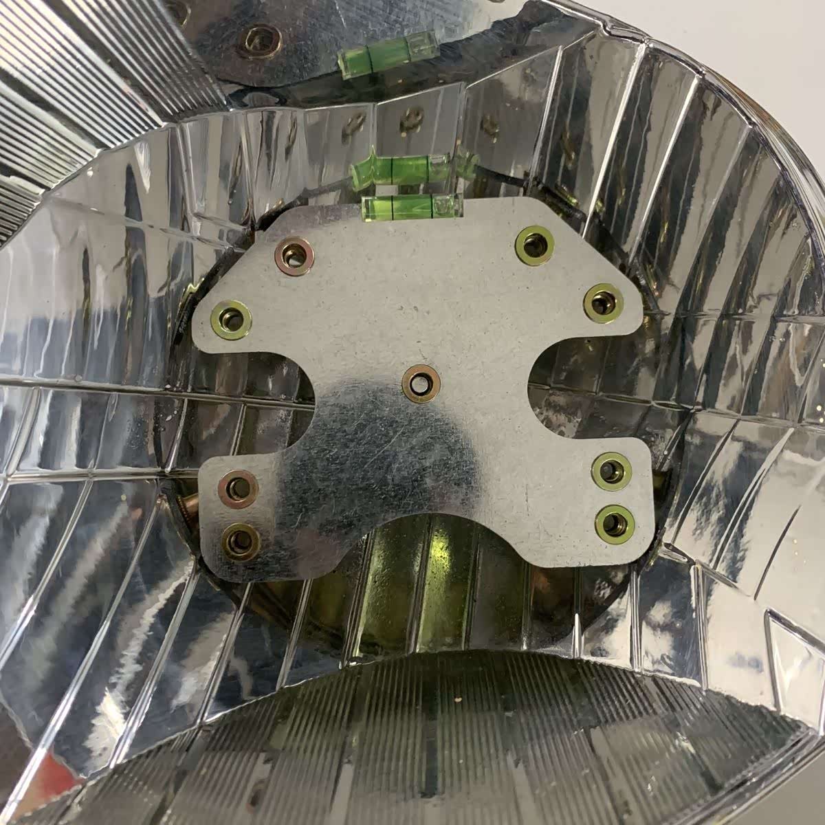

分离完大灯罩,把原车卤素大灯跟大灯小罩拆了,拧好H4定位板装回车上固定好大灯螺丝,再拿手电钻水平开孔(不会的网上搜搜有视频教程,卖家也有)(车友作业)
注意!!!手尽量别摸到灯碗里,它会掉反光材料,一摸 掉一片

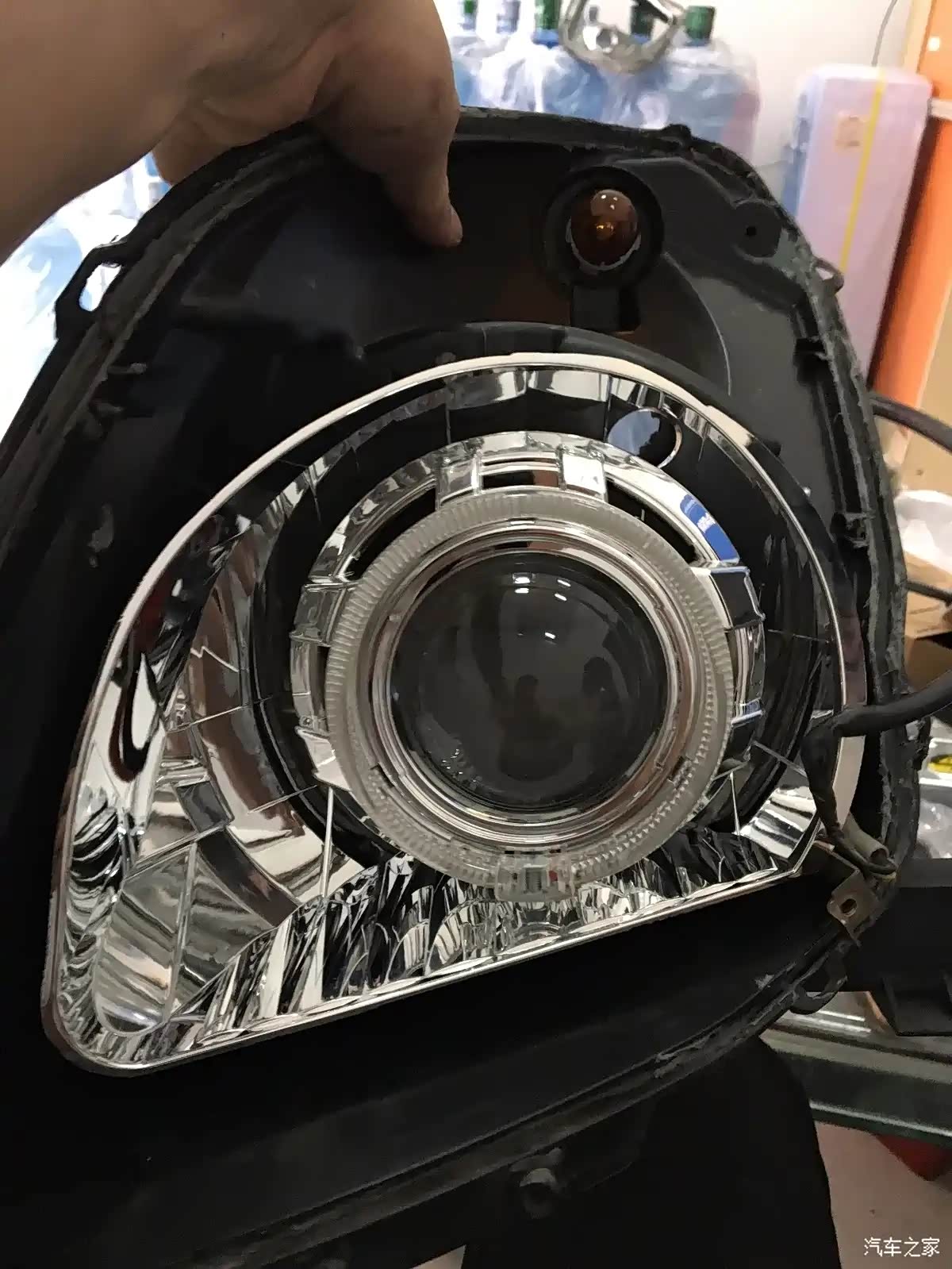

定位板开好了孔,再用角磨机切孔(需要拆灯碗下来),嫌麻烦买开孔器开孔。开好孔了把支架螺丝拧上固定好透镜大灯(不会网上有视频教程,卖家也有)

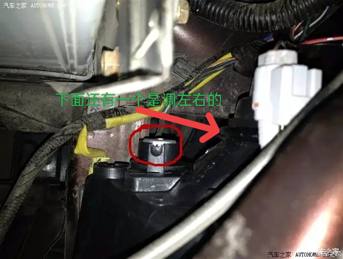

红圈螺丝从后面拧松就能拆灯碗下来,下边是调灯光上下,上边调灯光左右

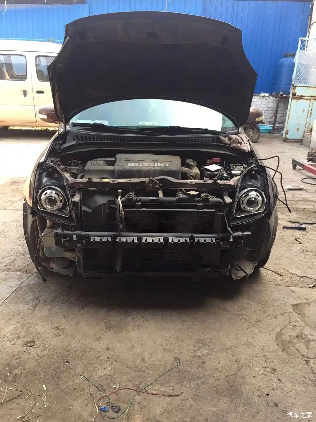

大灯近光远光线压好公母对插的线,等下好对插h4线组。调好支架、上紧大灯支架螺丝,再套透镜灯罩,天使眼,有流水灯条之类顺手装里面,把线需要接的都预留好。再装回车上拧好三颗大灯螺丝不用拧紧固定住就行,准备好所有要接的线等会接上调试(不会调大灯灯光可以去搜搜视频)(车友作业图)
红圈的能用十字螺丝刀直接调到的是高低,里面调左右的那个只能拆了大灯出来才能调

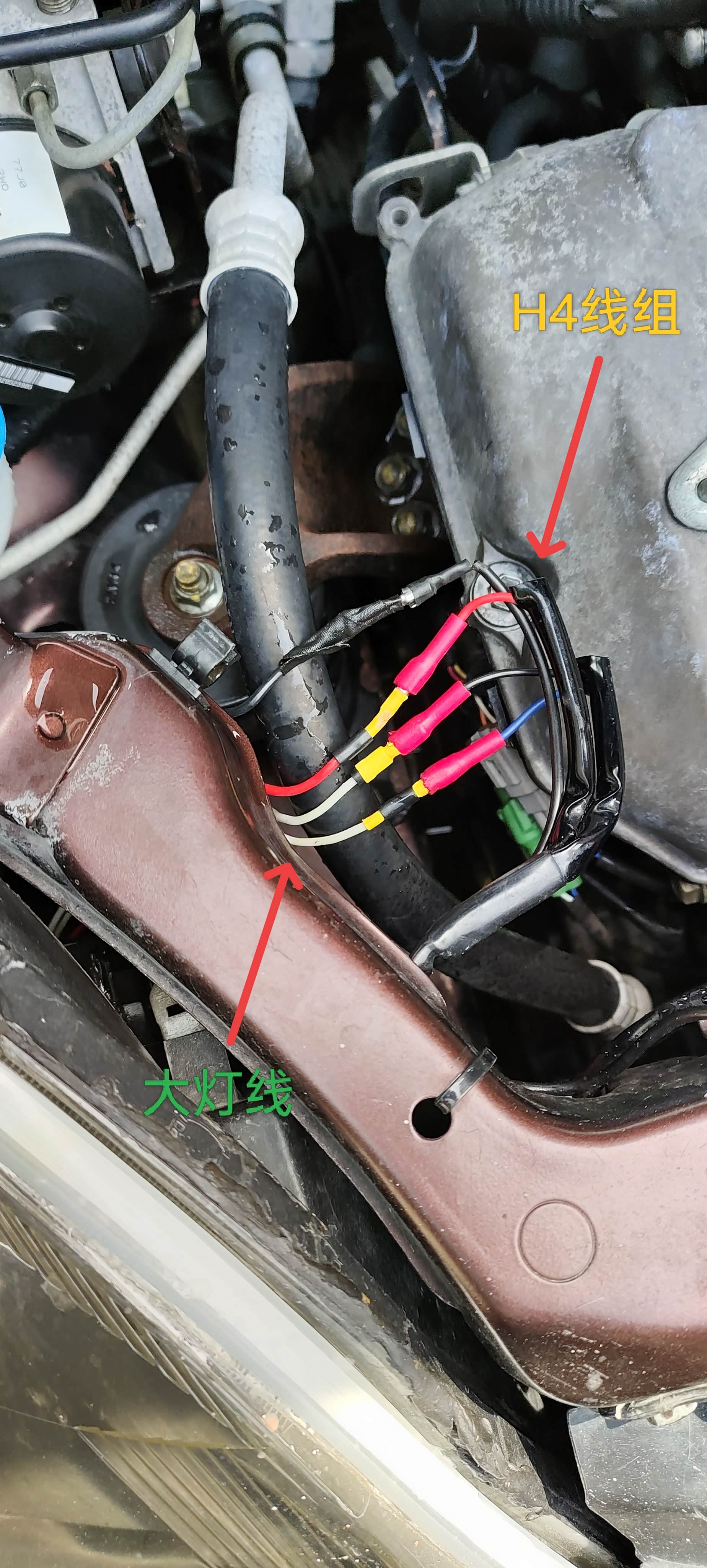

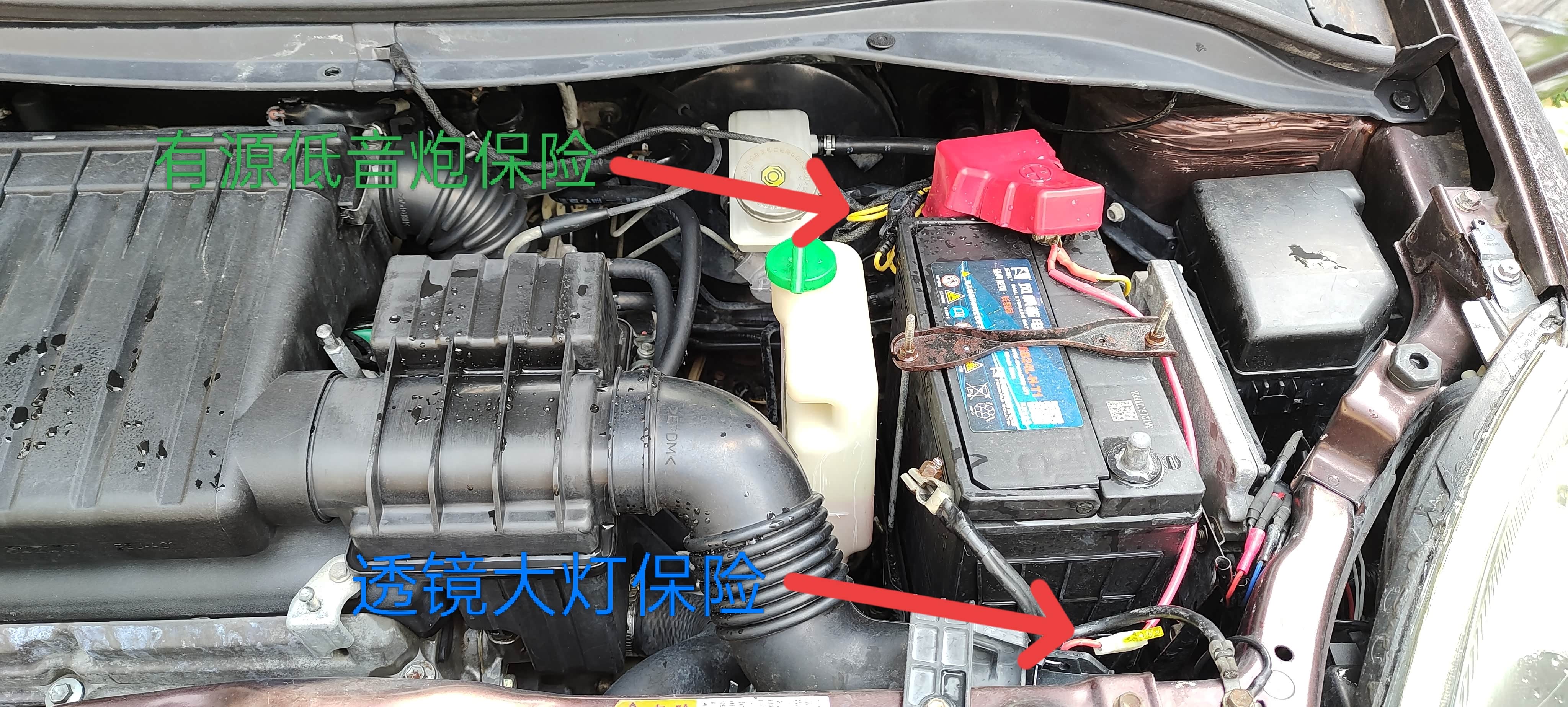

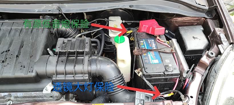

H4线组对插在原车上H4插头,只有一个H4插头,H4线组带保险的12v接在电瓶正极上,线是一拖二的,右边短的,长的一条线拉到左边,扎带理好线
接线说明:把大灯线跟线组剪了压好公母头!!!(买的款式不同线也不同,问问卖家怎么接)
大灯红线是近光接H4线组的红线上,黑色线接线组的黑色线
大灯双白线是远光(控制翻板变光的)不分正负接在线组绿色和黑色线上
左右灯接法一样,注意!!!接线的时候最好先别上电,带电作业零火线不小心搭一起,会烧保险,买几个保险片备用

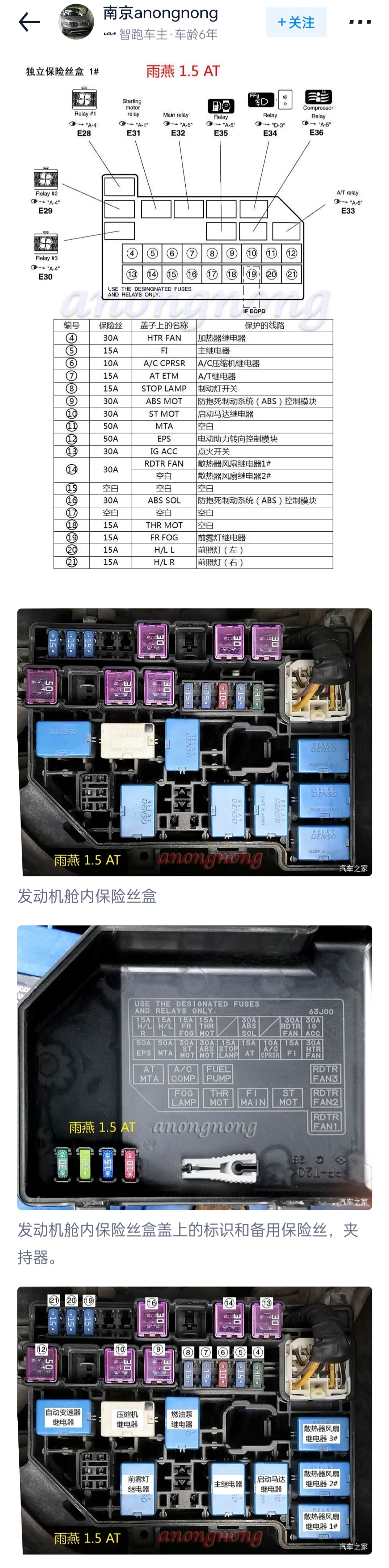

附上电瓶旁保险盒说明

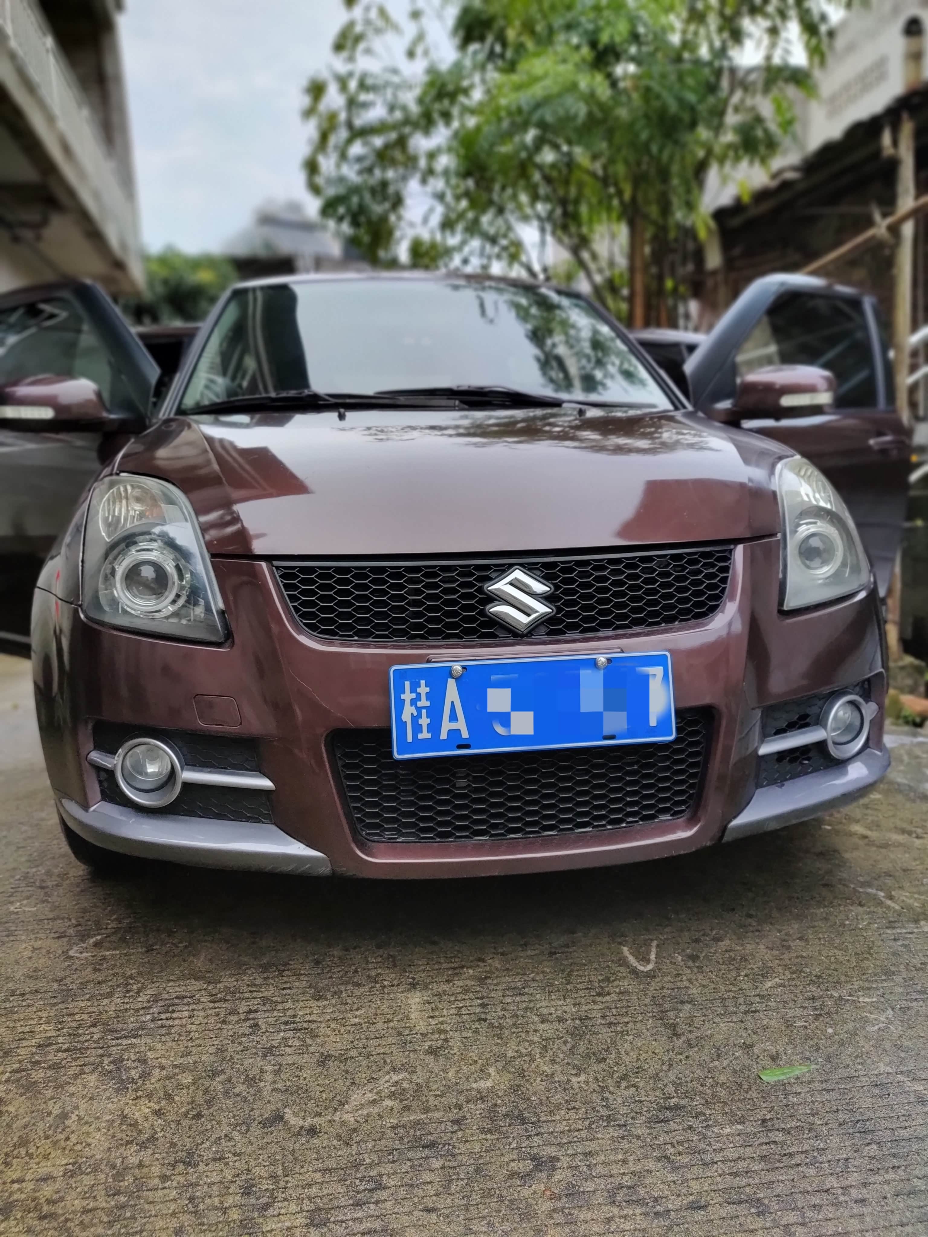

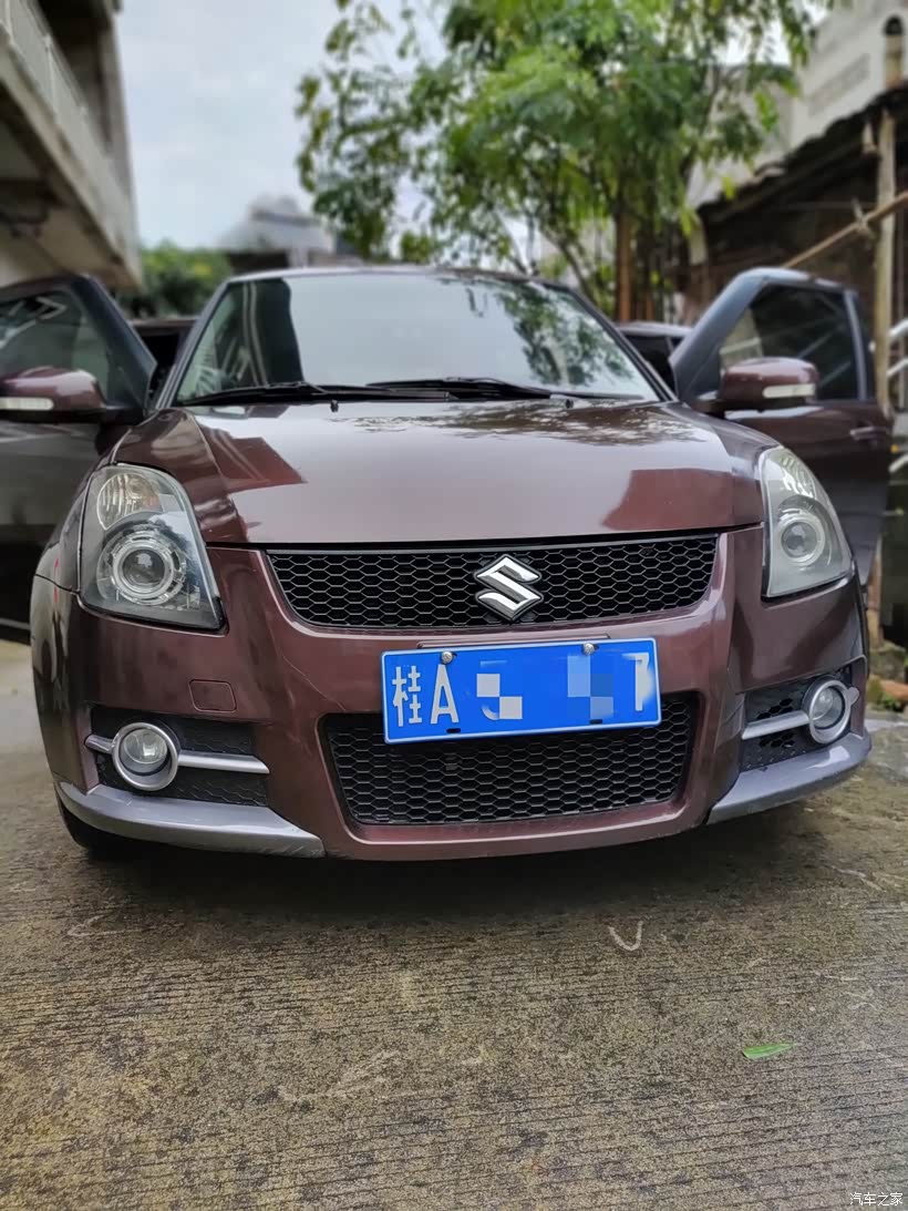

来张正脸照,天使眼没接线 当装饰品了(装时不小心拉断了 焊点不牢固 注意点)流水灯接的小灯线,跟转向灯线。 黑色零线 别的颜色火线很简单

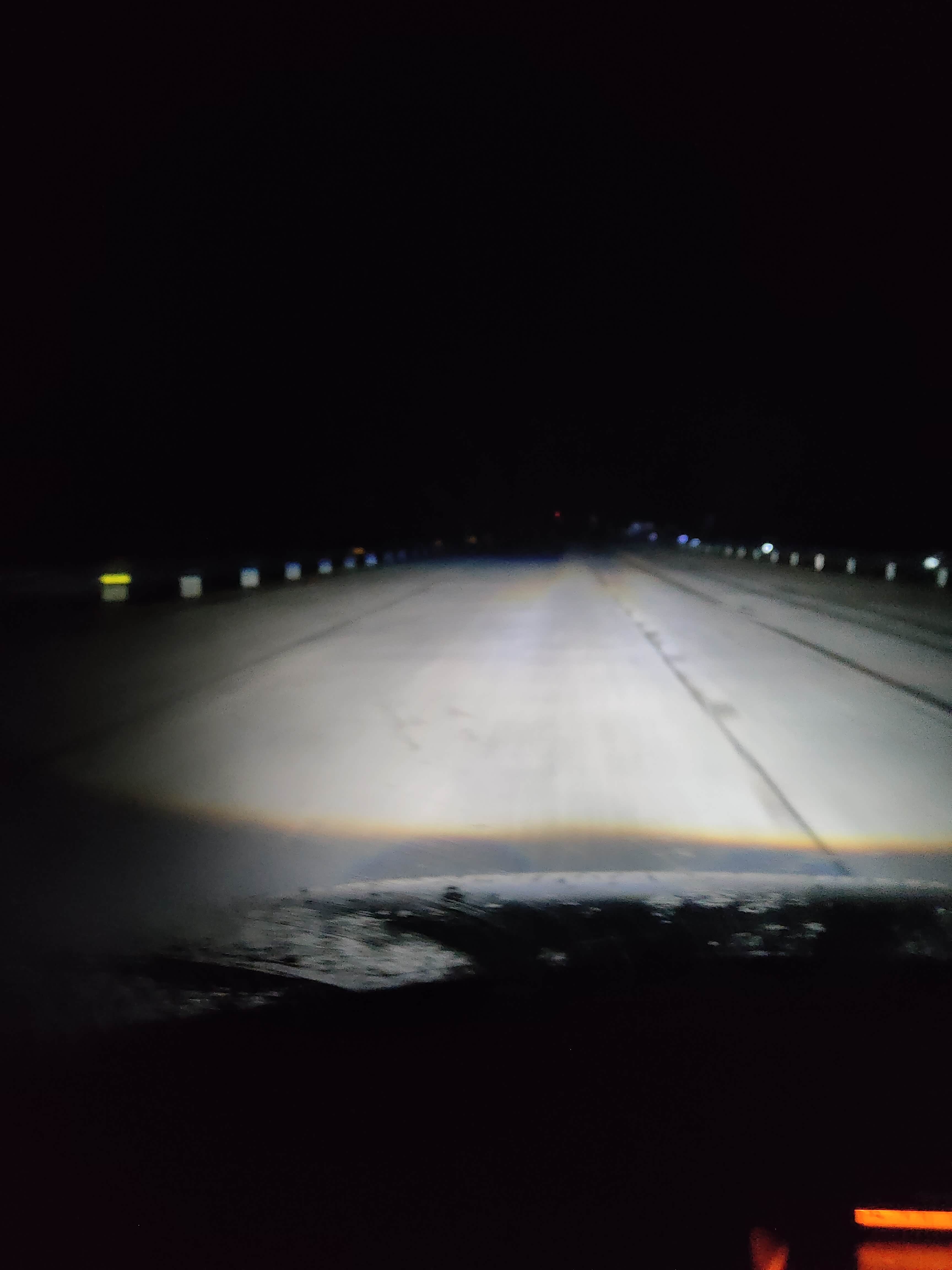

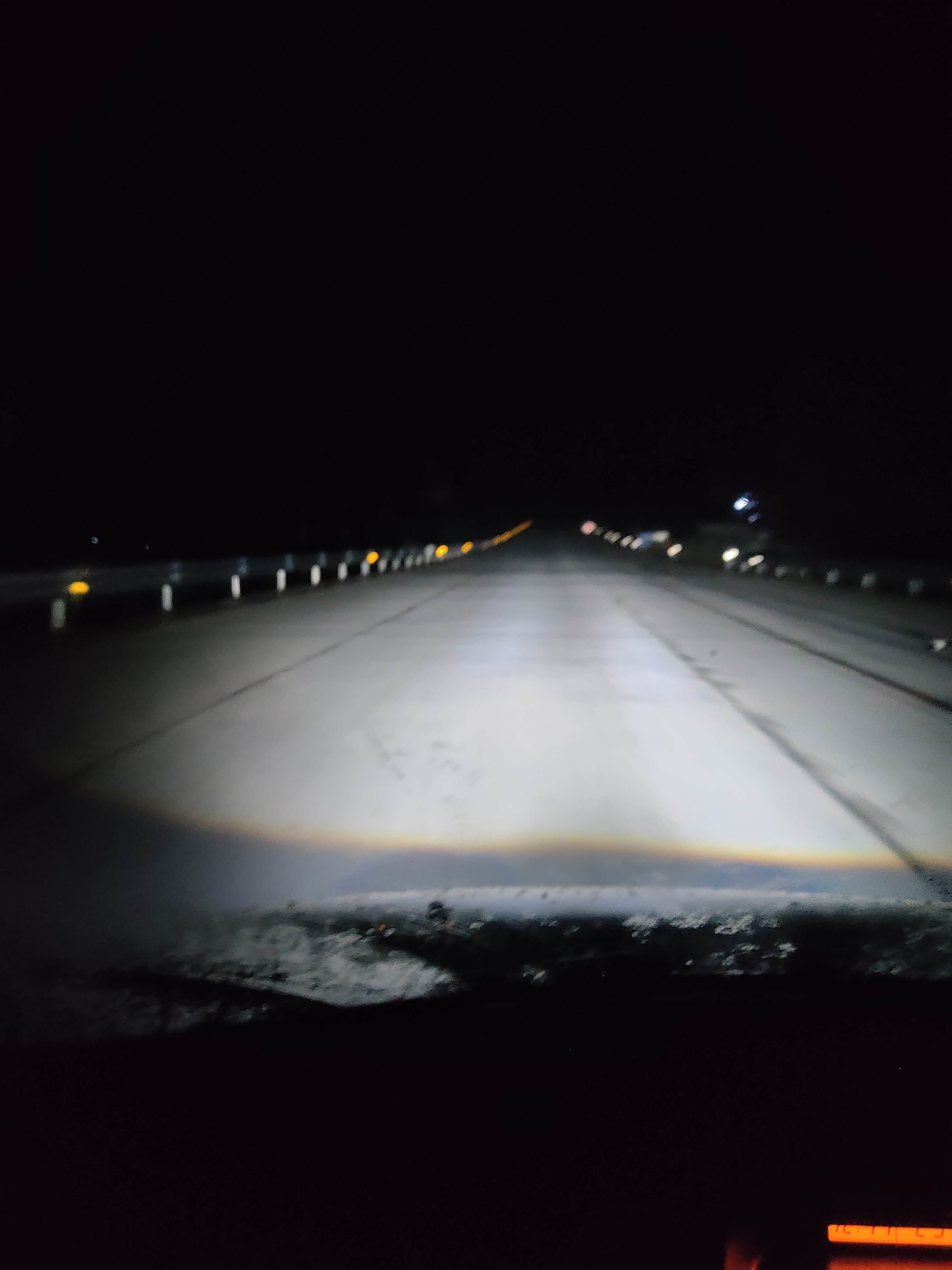

路试四车道近光 天空飘点毛毛雨(下坡60码拍得有点糊,肉眼看挺亮的)
远光差点

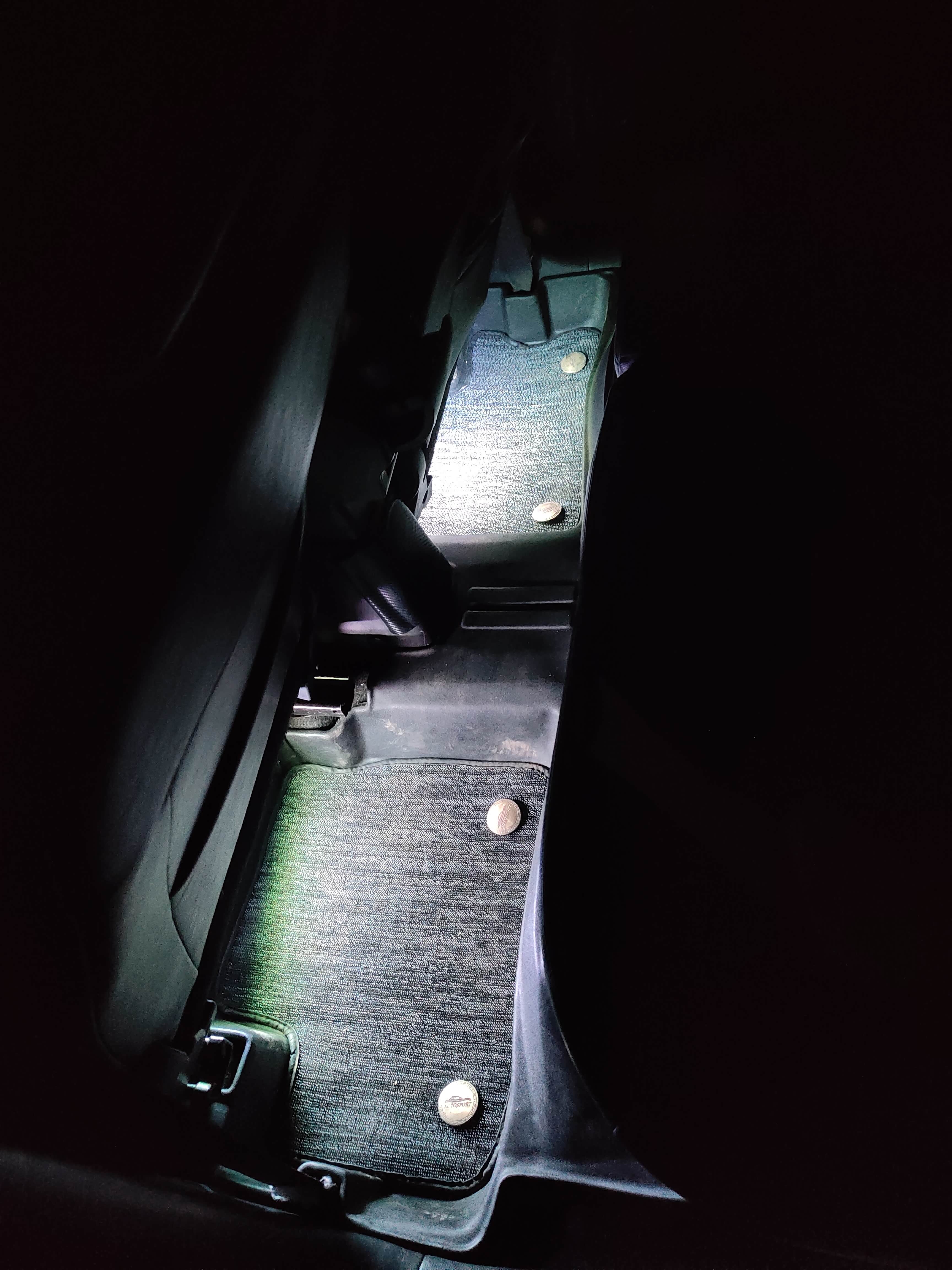

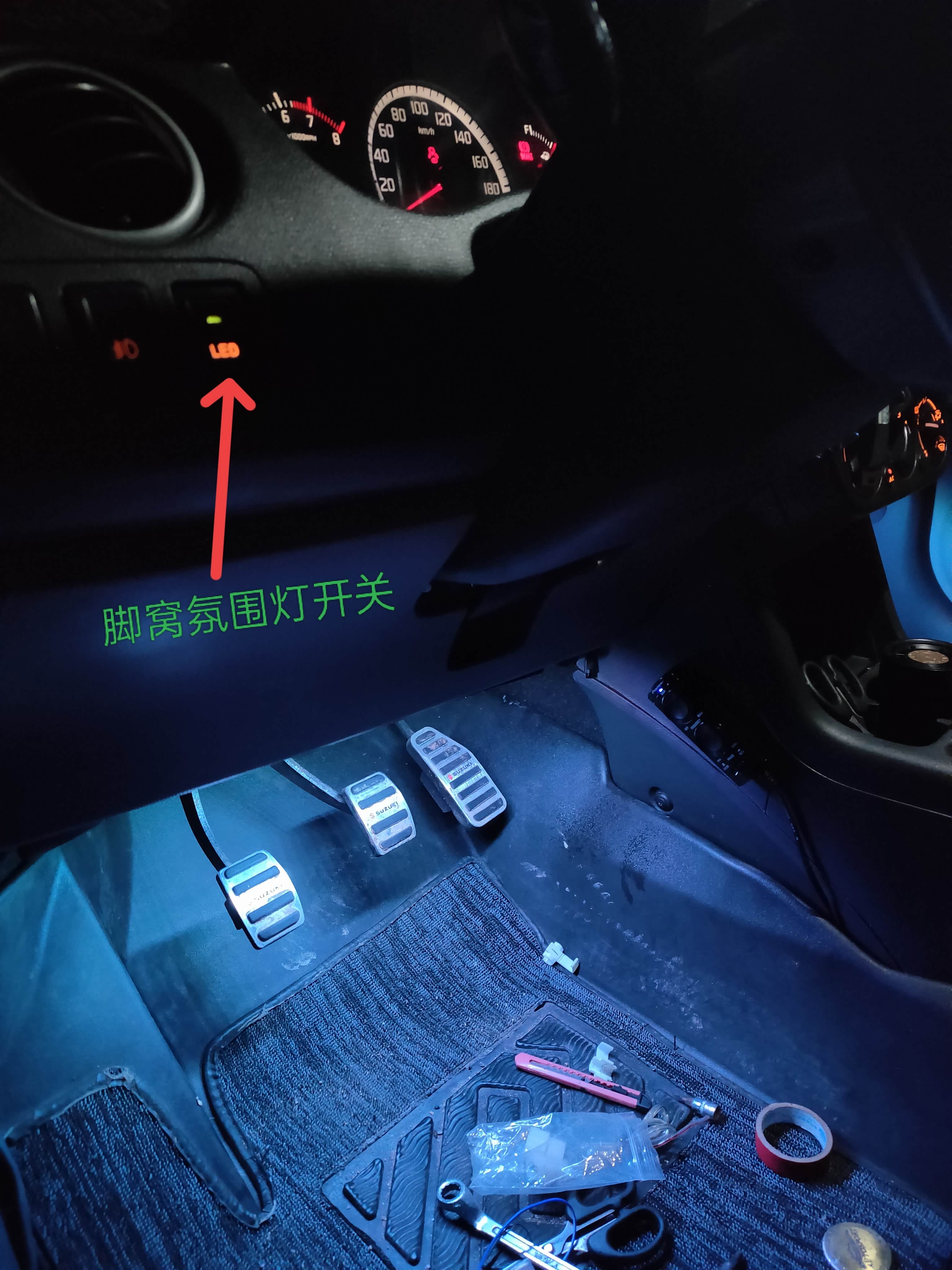

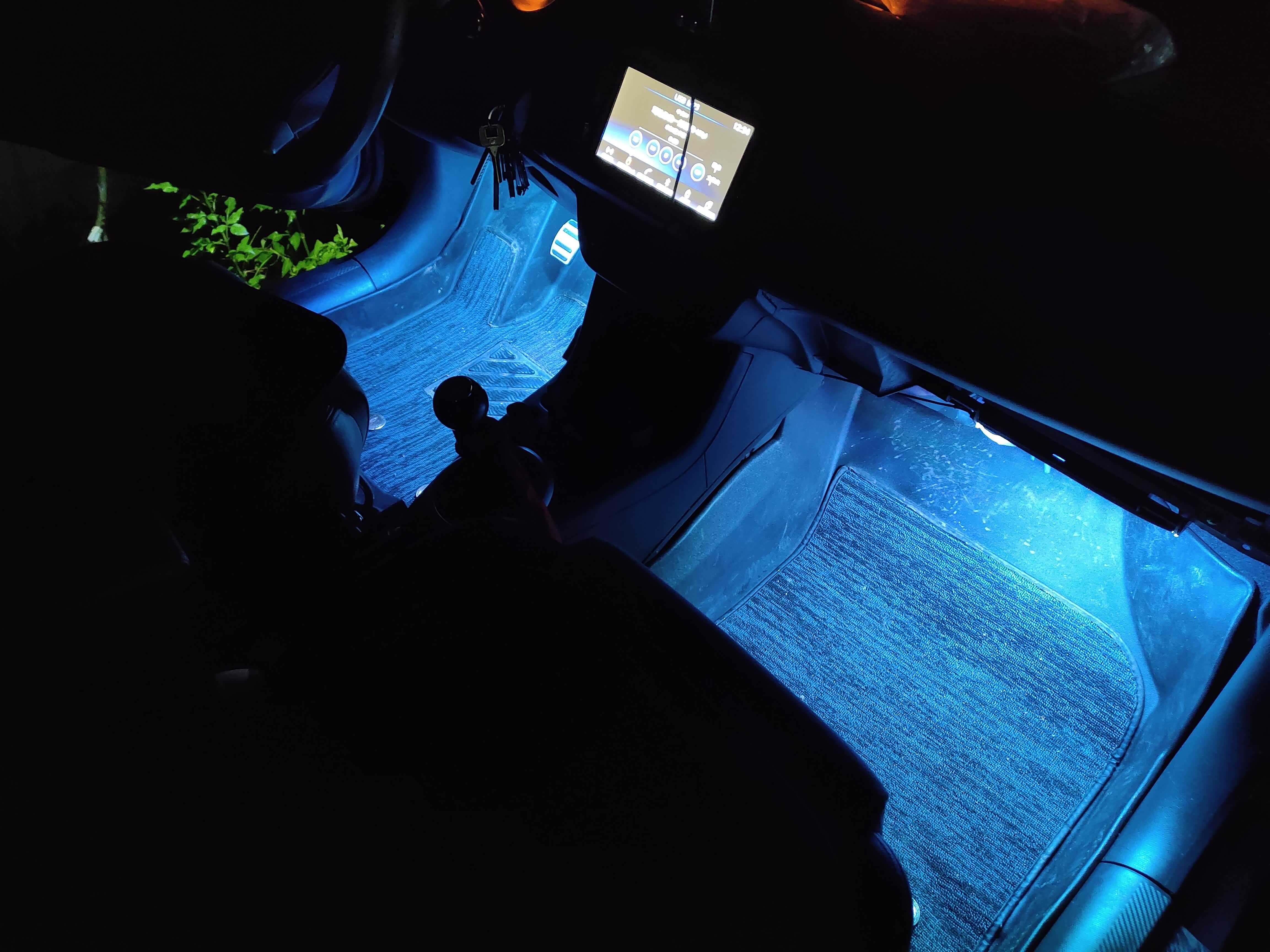

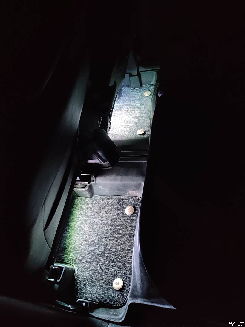

车内脚窝氛围灯很简单,拉线把线藏好就行(我装的驾驶位粘上去,其他三个位置都是扎带绑好,不低头看不见灯条)
注意!!!剪线接开关ACC的要买12v,有些插u***的只能5v
拉线示意图(不想接开关可以插在点烟器,它也带开关按钮)

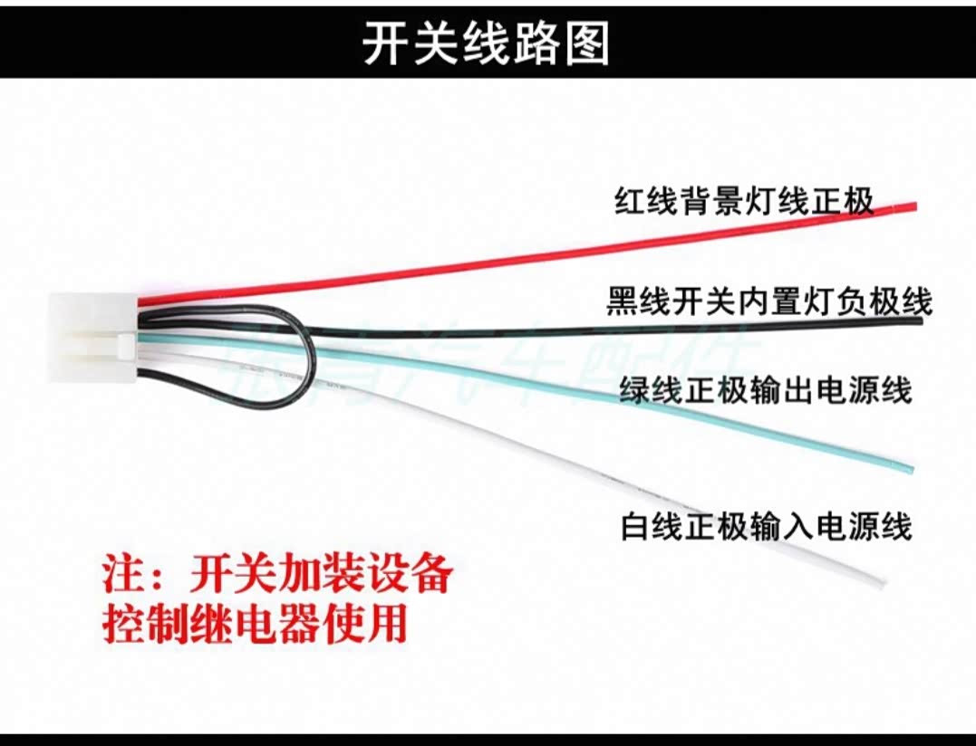

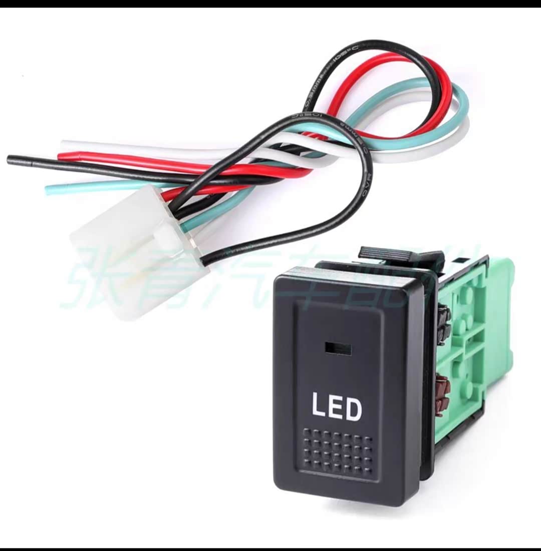

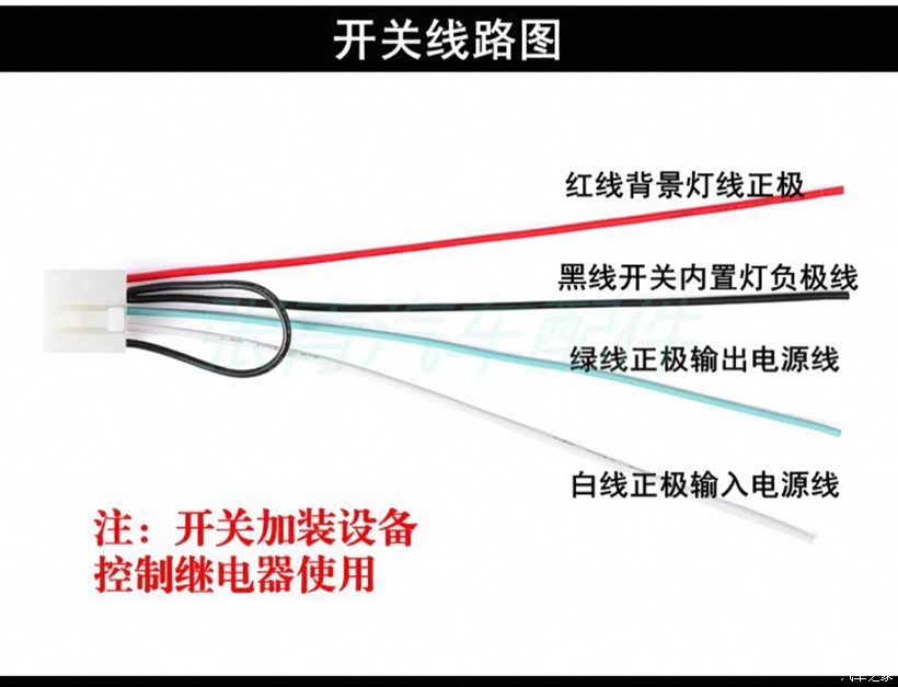

需要隐藏式手动开关的话买一个开关

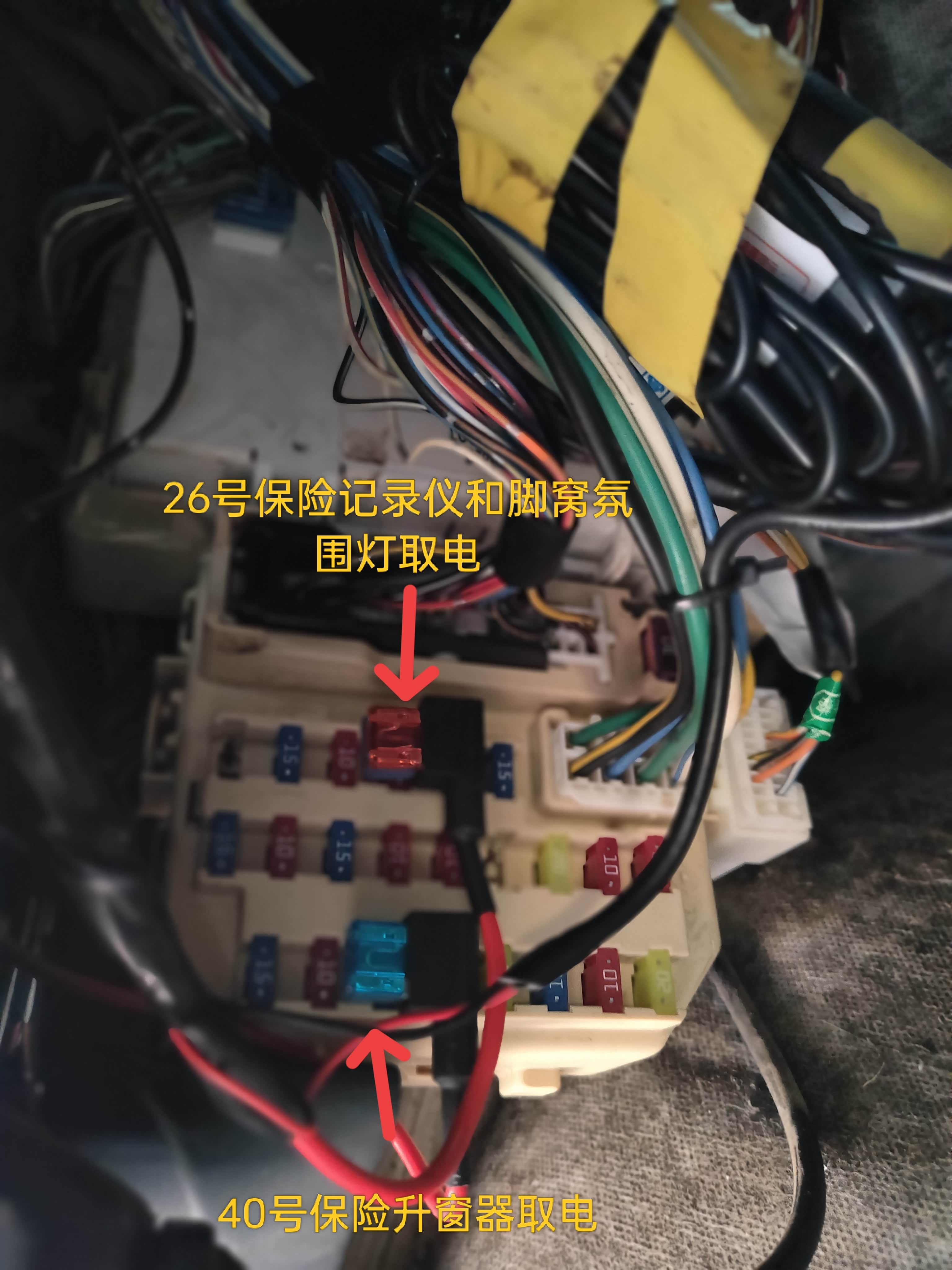

接线说明:  红线、白线并一起压在小号取电线插在26号ACC保险,黑线搭铁,氛围灯点烟器插头剪掉 火线接开关绿色线,零线搭铁
脚窝氛围灯跟行车记录仪取电共用一个插口
控制开关
氛围灯前排(调的白光,拍出来变蓝了)
后排

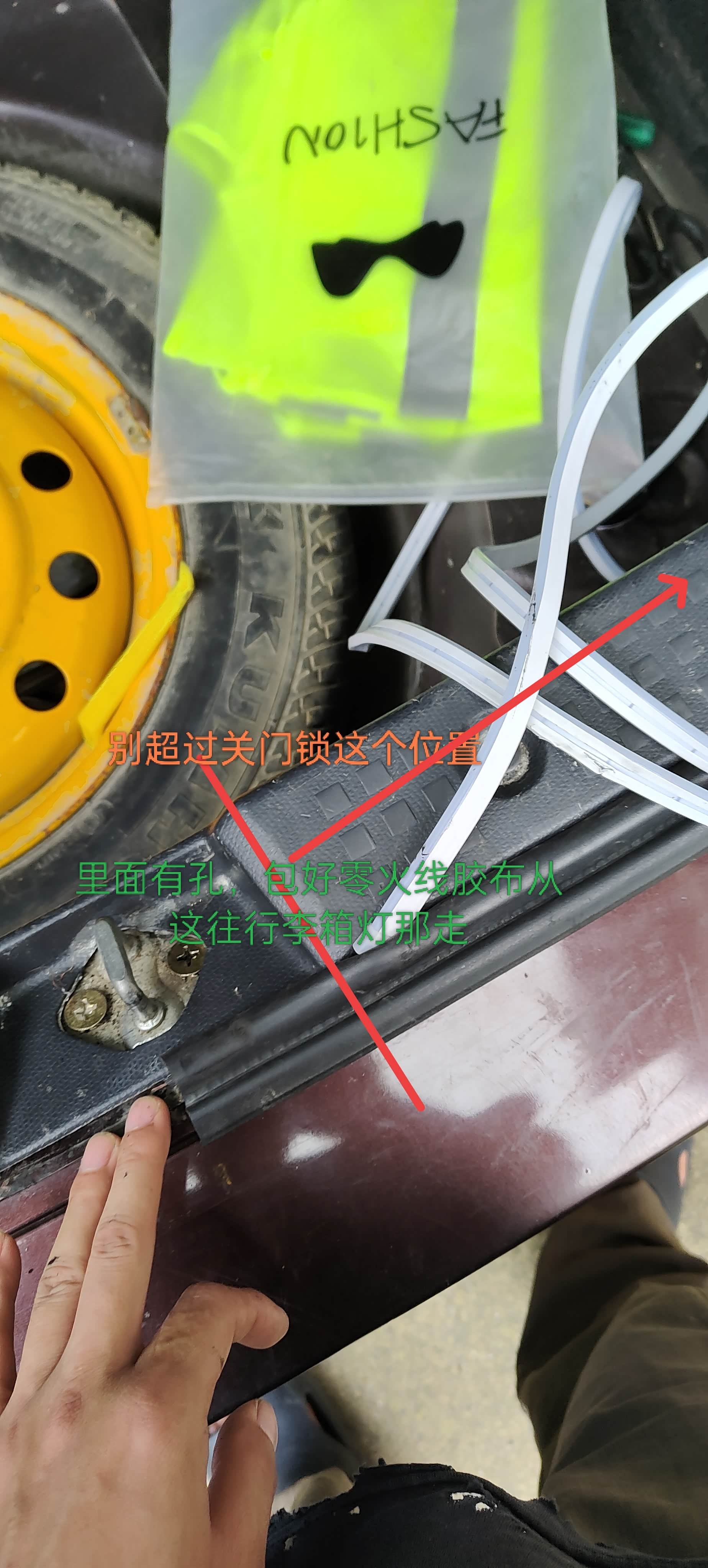

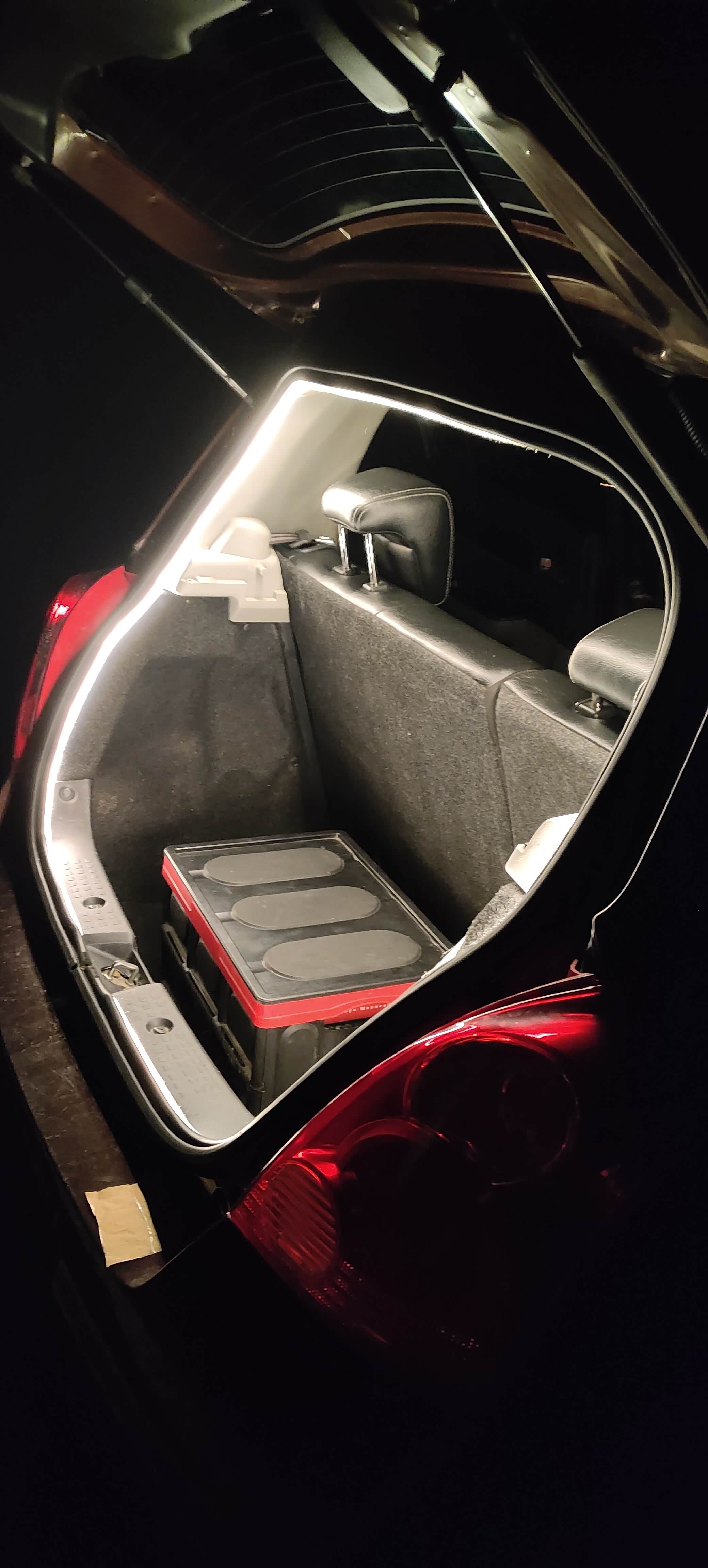

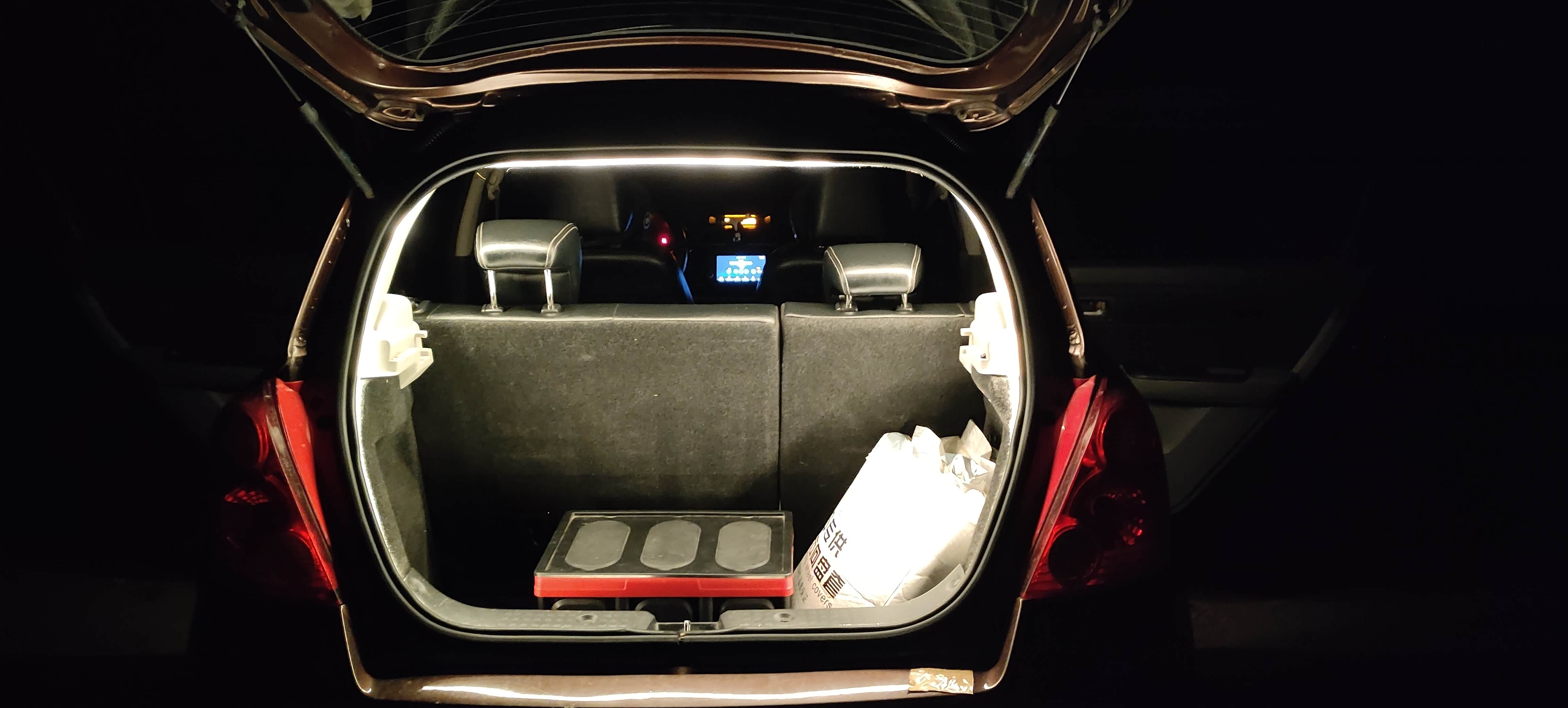

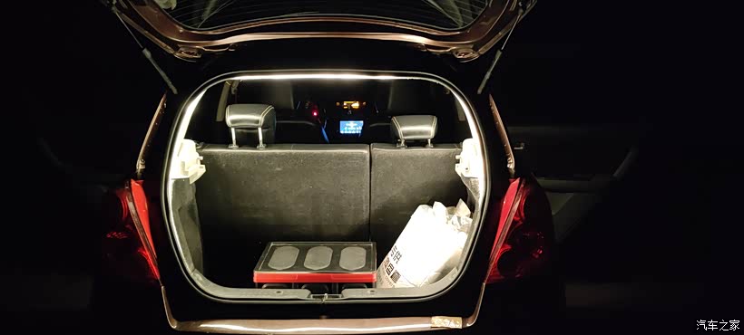

后备箱氛围灯可以买4米全包也可以买2米半包,个人喜欢。没什么难点,插针式的不用接线
把后备箱胶条两边拔开多一点,然后拆了上面四颗 ,里面两颗卡扣 ,把胶板拿开。

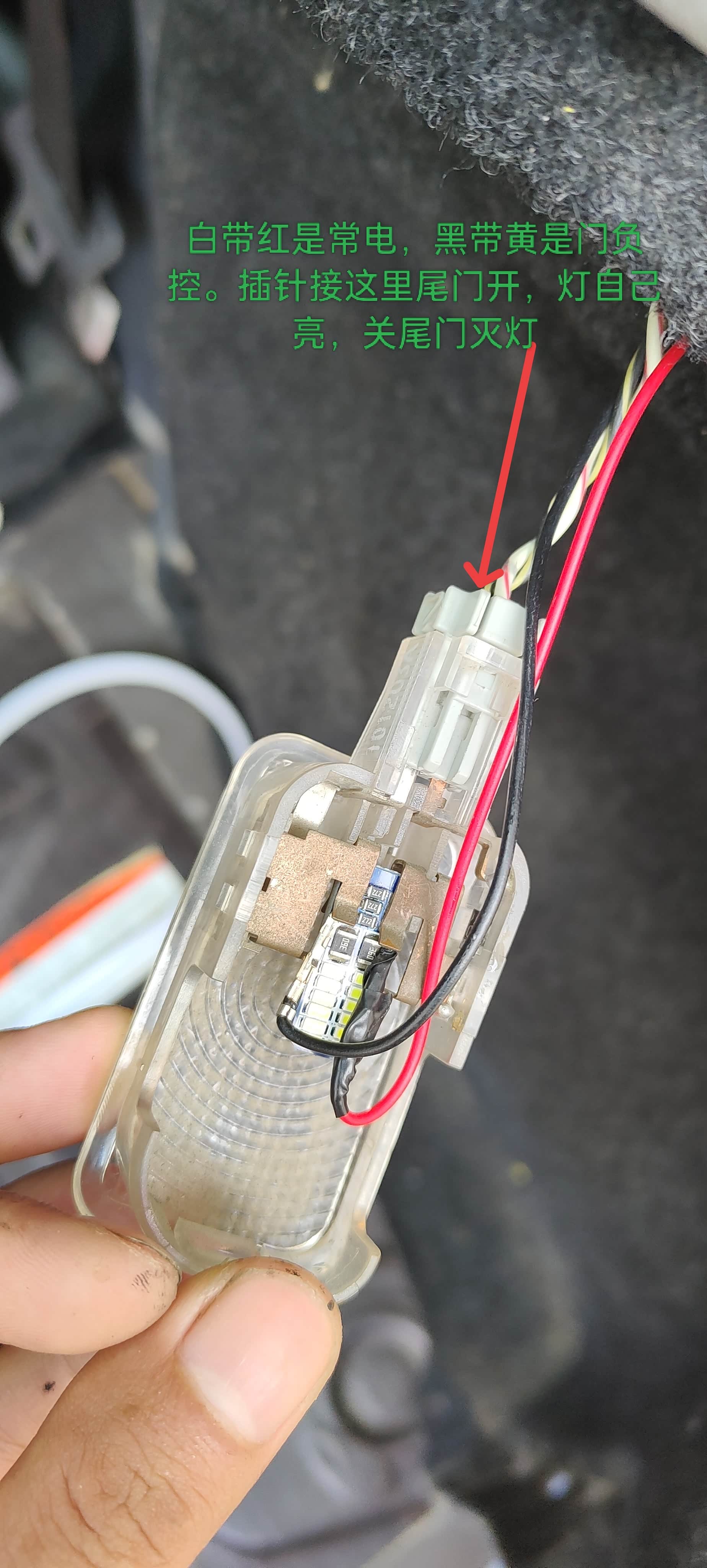

注意!!!灯条最好别超过画线那,不然不好关尾门会夹灯条。胶板下面有孔,穿到行李灯那去
拔出行李箱灯,接的里面可以手动选择开或者关(现在灯珠不亮了只亮灯条),插在外面的话不能手动。插针测试时注意点别零火搭一起通电会烧保险或灯条!!!
测试好 ,再一点点把灯条往门胶条里塞,把亮的那面朝外,多余出来的灯条断电了!!!再剪掉就行
完活,暖光的效果
